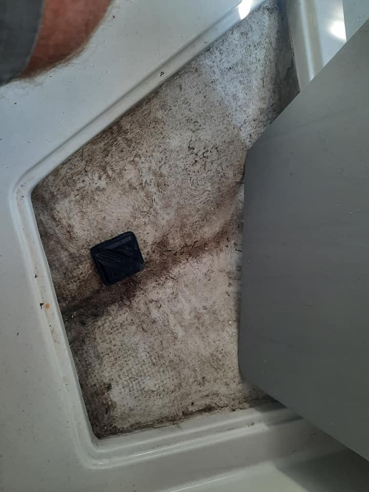

    Trappe avant au fond :

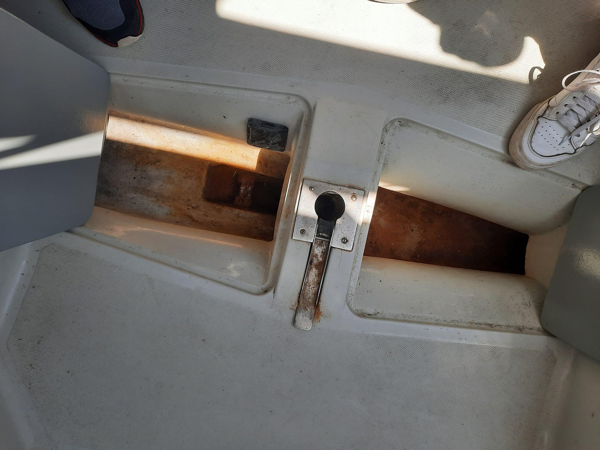

    Trappes arrière au fond du carré :
    Le vendeur m’a expliqué que c’était de l’eau douce (pluie) qui avait stagné dedans et fait ça, lié à la fuite dans la porte de la descente.

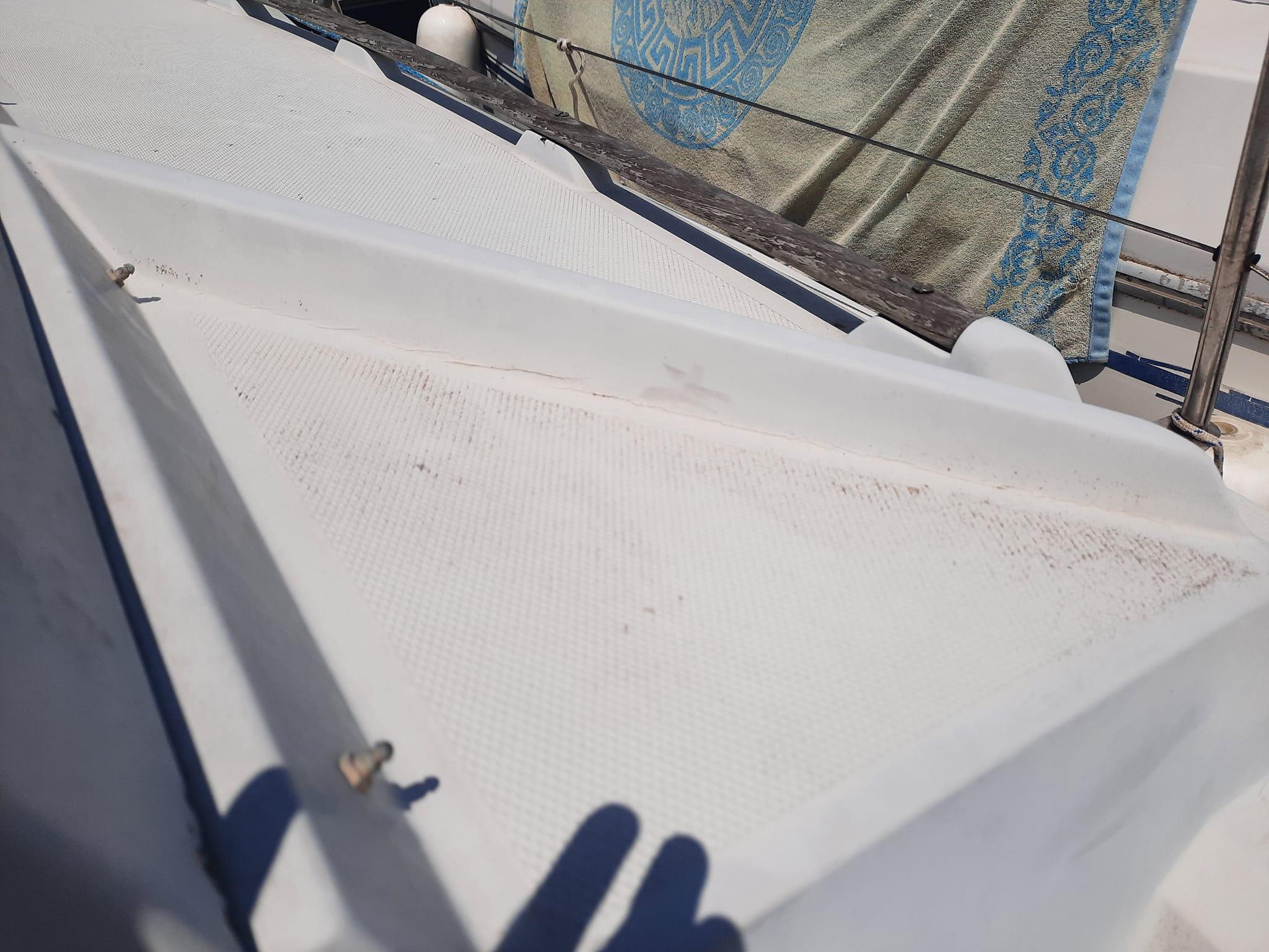

    De chaque côté, au début du passavant une petite fissure qui semble superficielle. Simple aspect esthétique ou est-ce que ça peut annoncer des problèmes ? J’ai mis une photo ci-dessous.

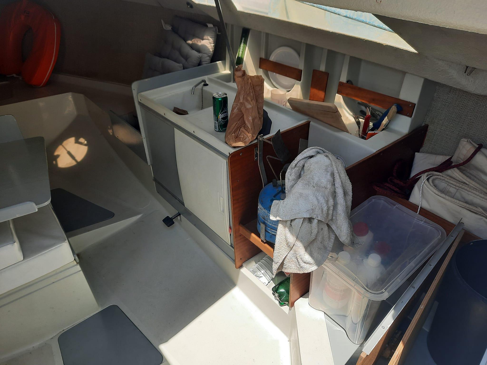

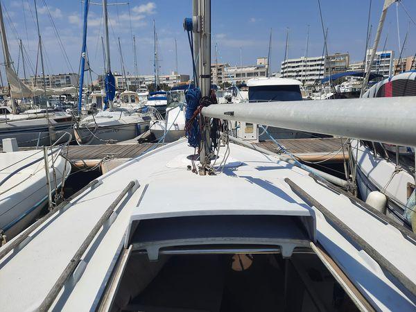

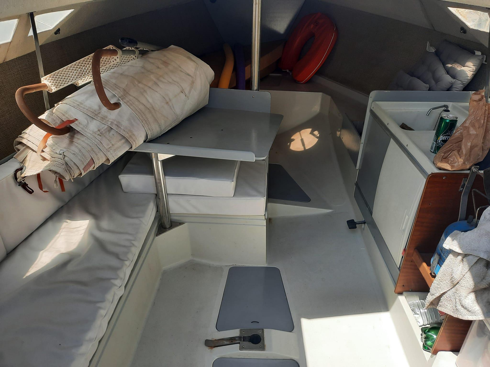

    Voici plusieurs vues du voilier sinon (le pavillon est relevable) :

    je possède un E4 de 1973 : donc je peux répondre à « De chaque côté, au début du passavant une petite fissure qui semble superficielle. Simple aspect esthétique »Celà est dû au vieillissement du gelcoat et ne prête pas à conséquences; pour éliminer, il faut profiter d’une peinture d’entretien du pont, après avoir un peut ouvert la fissure et comblée au mastic, de préférence époxy.
    pour le reste: s’il n’y a pas d’eau sous le plancher, effectivement, les traces jaunes peuvent être dues à de l’eau en provenance du « haut »et stagnante.

    Tout d’abord pour les fonds c’est normal que le haut du lest ait rouillé si de l’eau a stagné, c’est dans ce puisard que l’eau qui entre par le haut finit par se retrouver. Sur le mien j’ai traité la fonte apparente avec un convertisseur de rouille et repeint le stratifié avec de la peinture Damboline.
    Pour ce qui est des fissures au niveau des renforts du pont de chaque côté du roof, ça veut quand même dire que ça a travaillé, peut-être lors d’un (mauvais) calage sur la quille ?

    Les fissures n’auront pas d’autres impact que l’infiltration d’eau, les renforts sont en bois en dessous.

    Non pas d’inquiétude pour les fissures, ce n’est pas du tout urgent, elles doivent être là depuis de nombreuses années…
    #30933
    Je confirme, les fissures, ce n’est en rien un soucis, la réparation ne sera ni coûteuse ni compliquée. Si le pont n’a pas de souplesse, c’est que c’est propre dessous. Et comme c’est simple et peu coûteux, je n’attendrais pas trop pour le faire. Personnellement, contrairement à un avis au dessus, je les reprendrais (après les avoir ouvertes à la dremel) au gelcoat plus qu’au mastic epoxy. S’il y a faiencage, c’est que ça a besoin de bouger, le gelcoat sera plus souple que le mastic. Plus joli aussi si tu n’envisages pas de repeindre juste après. En tout cas, c’est comme ça que j’ai fait sur mes bateaux.
    Pour le prix, je ne serai pas de bon conseil… Mais comme dit plus haut, les voiles, c’est un gros poste, si tu dois les changer, c’est de l’ordre de 1000€ la voile. Celle qu’on voit pliée dans le carré a connu de meilleurs jours, je pense que tu auras très vite envie ou besoin de la remplacer.
