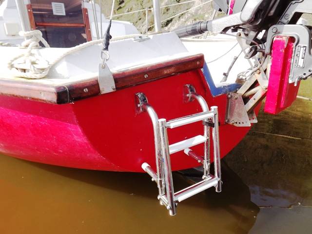

    j’ai finalement commandé celle ci
    en 3 marches en 22 cm de large (dit  » étroit ») et 63 cm de long dépliée :P
    Il n’y a plus qu’à la fixer avez vous mis une contre plaque bois prenant les 4 trous ?

    bonjour
    sur l’EDEL 5 oui obligé mais pas possible de mettre 1 seule contre-plaque
    à cause de l’arrondi intérieur du tableau arrière et la difficulté de pouvoir visser ou boulonner : donc mis 2 petites contre-plaques
    c’est exactement la même échelle : il faut mettre un bout pendant ..à portée de main..l’accrochage de la partie mobile repliée se fzaisant par le système en plastique rapide…

    ha je n’ai plus le souvenir de l’aspect intérieur du coffre babord sur mon edel 660 il me semblait plat (c’est par la que je passe le tuyau de mon arrivée d’essence moteur puis par un nable) je regarderais cela la prochaine fois.
    J’espère que l’épaisseur de la coque sera suffisant pour supporter une personne adulte s’agrippant a l’échelle si je suis obligé, comme toi claude, de mettre deux petites contreplaques indépendantes.
    Et oui, je mettrai un bout pendant (accroché par un scratch au dernier barreau) pour faciliter le dépliage par une personne au niveau de la surface, au vu du nombre d’accident lors du passage annexe/bateau,(j’ai d’ailleurs vécu ça une fois avec mon frère , me voyant dans cette position, mon frère était incapable de m’aider tellement il rigolait!moi je me maintenais par la force des bras :ohmy: ),cela c’est bien terminé grosse rigolade car je me tenais entre le bateau et l’annexe
    Mais ,ça peut effectivement sauver une vie dans un port

    BOUDET
    2 boulons de 8 au lieu des 4 prévus ? c’est certainement suffisant puisque tu l’as fait et que ça tient depuis 3 ans mais de nature anxieuse :unsure: ,je n’aurai pas confiance et je vais au moins mettre les 4 boulons avec 2 petites contre plaques indépendantes de chaque coté des fixations et rondelles avant écrou , le tout gorgé de sika pour ne plus y revenir….

    c’est sur moins il y a de trou ! mais bon au dessus de la ligne de flottaison…
    je préfère en faire 4 propres que de retrouver un un début d arrachage de tableau a cause d’un « bourrin » que j’aurais sauvé de la noyade :woohoo:

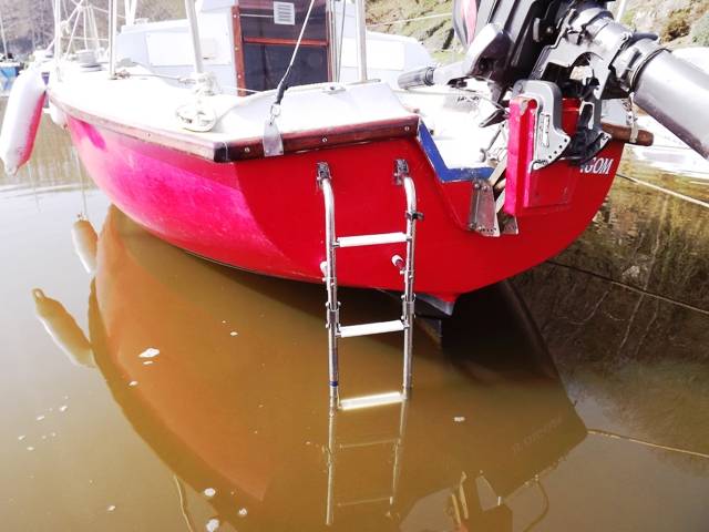

    BOUDET
    bon voila c’est posé ! ça à l’air solide (4 boulons de 8 et contreplaques intérieures plus une rondelles de chaque cotés + sika !, mais vu la température de l’eau je n’ai pas testé !

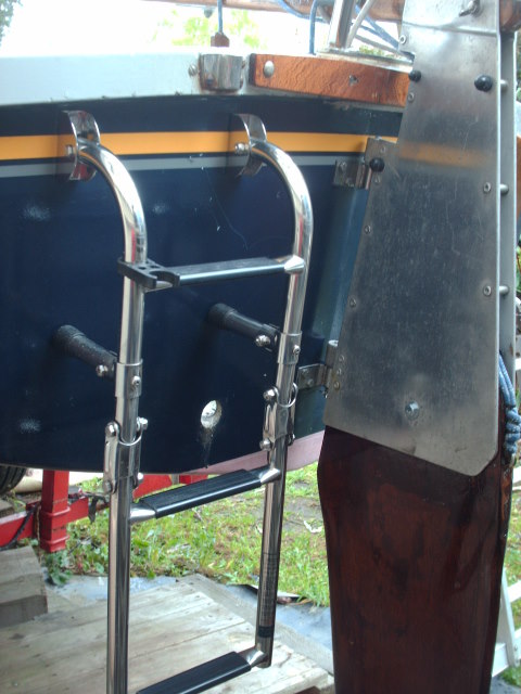

    #11966
    Beau travail. Pour ma part, j’avais un problème dont il fallait que je tienne compte pour la pose de mon echelle (5 marches) : Eviter que les gamins ou touriste en mal de sensation arrache l’échelle pour monter à bord (eh oui ça existe….).
    Alors du coup j’ai posé l’échelle un peu plus haute que la tienne (mais j’ai 1 marche de plus) et mon système me permet de rendre l’échelle amovible durant la saison sur le lac. Par contre lorsque je parts avec le bateau, je rajoute 2 vis pour fixer l’échelle totalement afin qu’elle ne se déboite pas. J’ajouterais une photo pour montrer le système (dès que possible).
