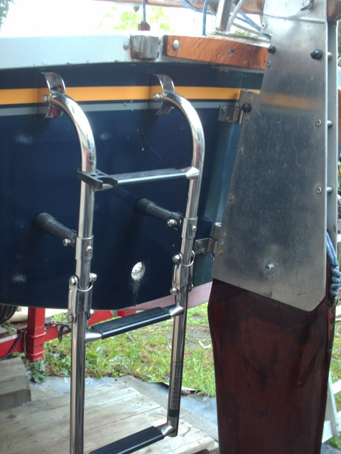

    Voici mon échelle (repliée) pour illustrer les propos ci-dessus. :P
    Totalement indispensable, se fait oublier et ne nécessite que peu de trous… :whistle:

    au début sur mon edel 2 j’avais une échelle comme toi pour être en règle, et de ce coté pas de souci avec les contrôles
    Par contre un jour j’ai sauté a l’eau pour dégager un filet de pèche de ma dérive et alors c’est la galère pour remonter a bord surtout avec les vagues
    Depuis j’ai mis cette échelle pliante, moins de 50€ chez compass je l’ai fixe simplement par 2 boulons de 8, c’est largement suffisant et la pour remonter a bords quel changement ça va beaucoup mieux et c’est plus sécurisant quand mes enfants et petits

    oui c’est bien celle la maintenant a 59€
    #11608
    comme l’edel 2 est bas de l’arrière, replié elle ne traine pas dans l’eau et ouverte le dernier échelon est bien accessible pour remonter à bord
