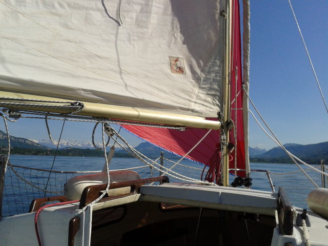

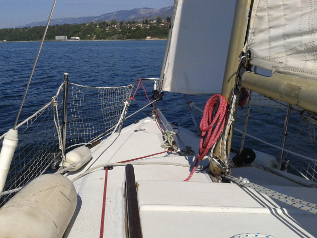

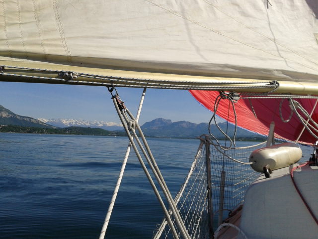

    en réponse à : Spi asymétrique pour EDEL2 #14277
    FOLEHAVNA
    Comme promis, voici quelques photos !!

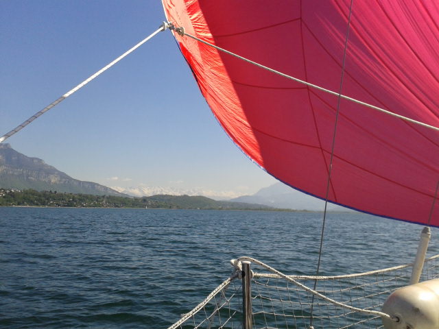

    Voici ce week end, mes premiers empannages sportifs sous spi !! :silly: Au top !! :sick:

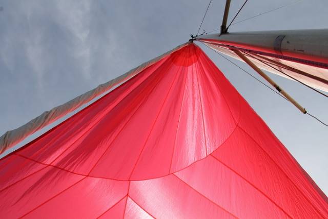

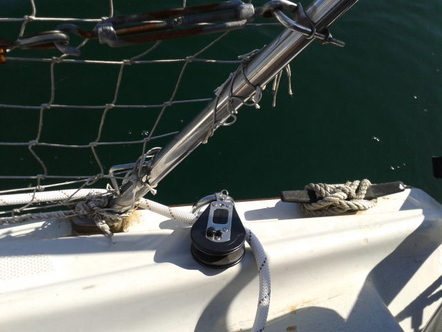

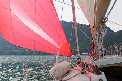

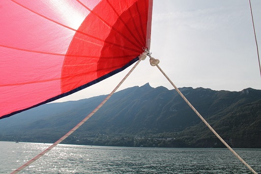

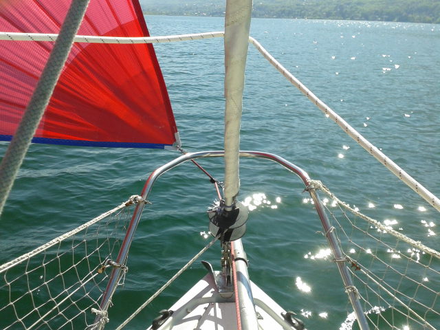

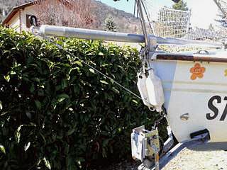

    Après un hiver de réflexion, voici mes premiers essais: Au top après divers ajustements !!
    Bout dehors:
    Poulies de renvoi de spi:
    Installation de pont:
    On envoie !!

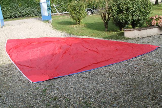

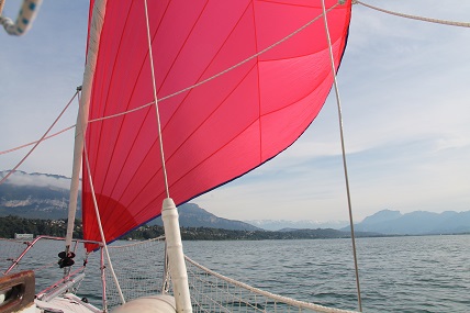

    Merci à tous pour ces renseignements précieux. Je vais rejoindre votre idée de placer la poulie haute juste au dessus des points de capelage qui sont à environ 5.60m (soit environ 6m) avec un bout dehors que je règlerai de 3 à 2.7 m depuis le pied de mat en test grandeur nature. Une fois trouvé le réglage optimal, je fixerai l’ensemble. Ci-joint, une photo de mon Spi asy à plat pour vous rendre compte de sa forme.
    Merci à tous.
