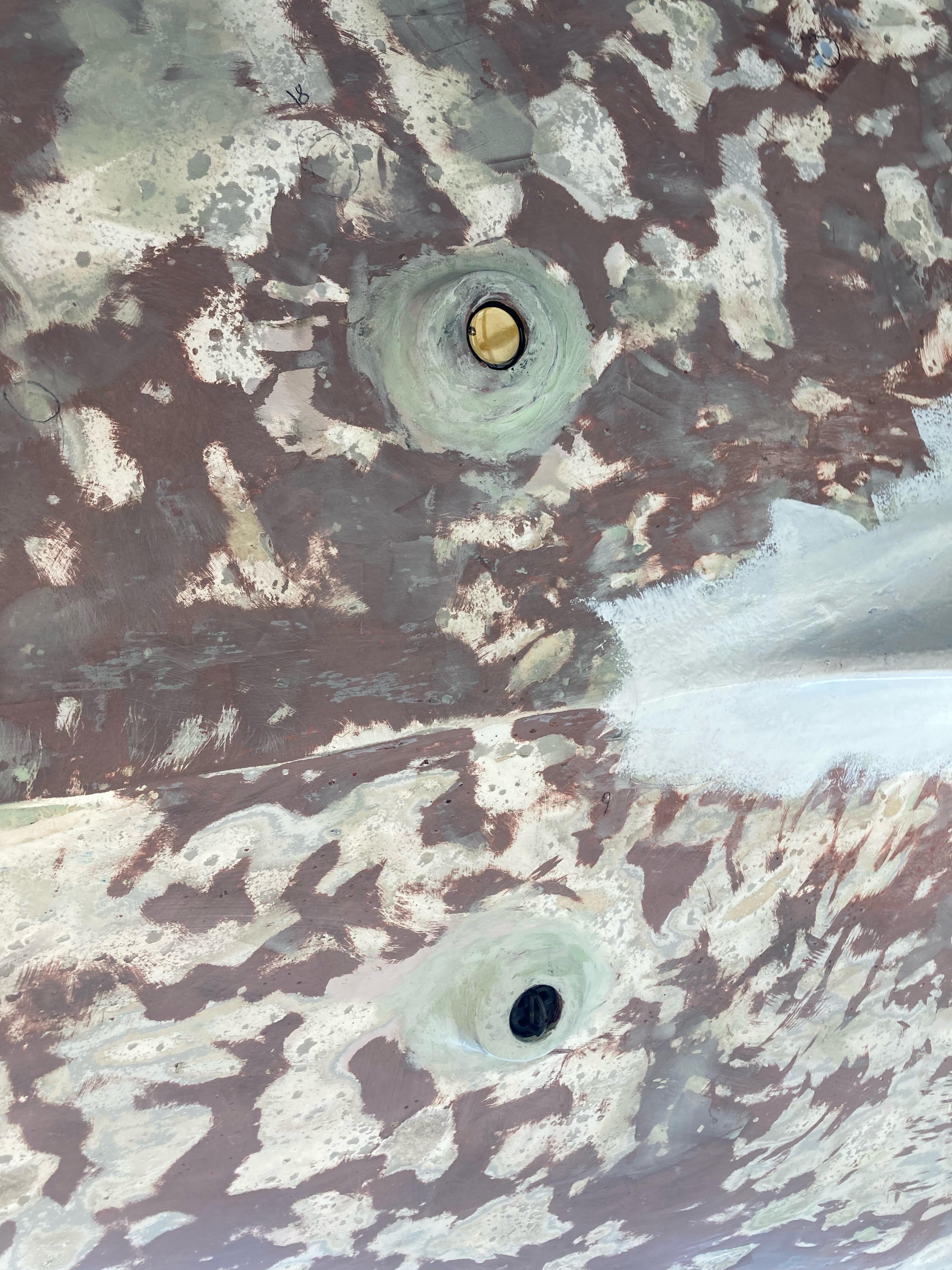

    en réponse à : Rénovation Edel 4 #30756
    Pierre-Emmanuel
    J’ai vu ! Mais mes deux trous font 31 mm de diamètre ! toi aussi?
    Tu as mis une calle pour combler l’espace ou tes trous sont au bon diamètre suivant ces sondes?
    en réponse à : Rénovation Edel 4 #30754
    Pierre-Emmanuel
    Bonjour Kersau,
    Pour ma part, j’ai appliqué un enduit epoxy sur le saumon de la quille, au meme titre que toi, puis un primer, et ensuite je vais mettre la couche d’anti-fooling ! Le magasin de peinture m’a recommandé cette démarche…
    Est-ce que pour mon histoire de sonde, quelqu’un aurait une lumière pour moi?
    Quelles sondes équipent ton bateau?
    Bonne soirée !

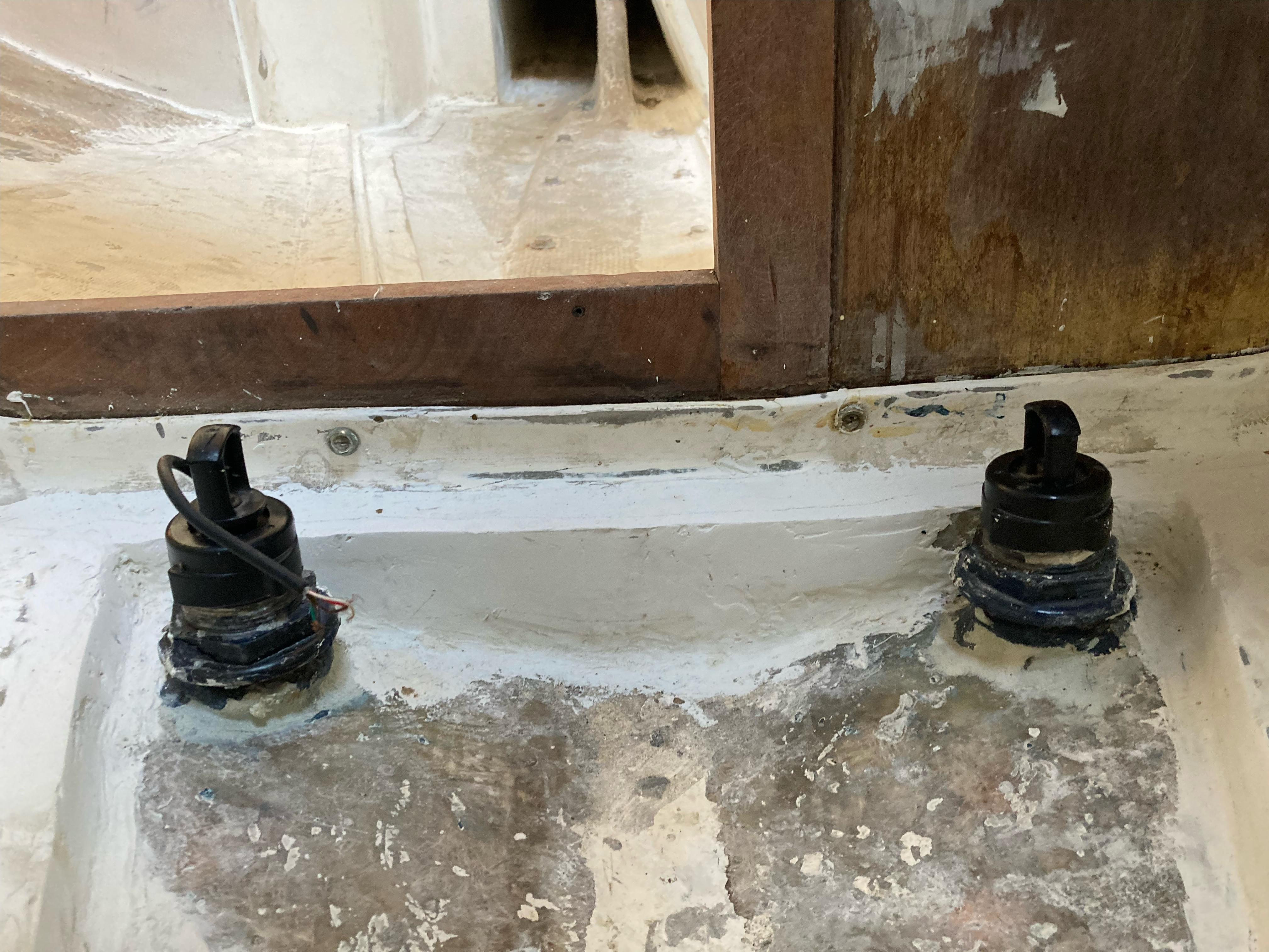

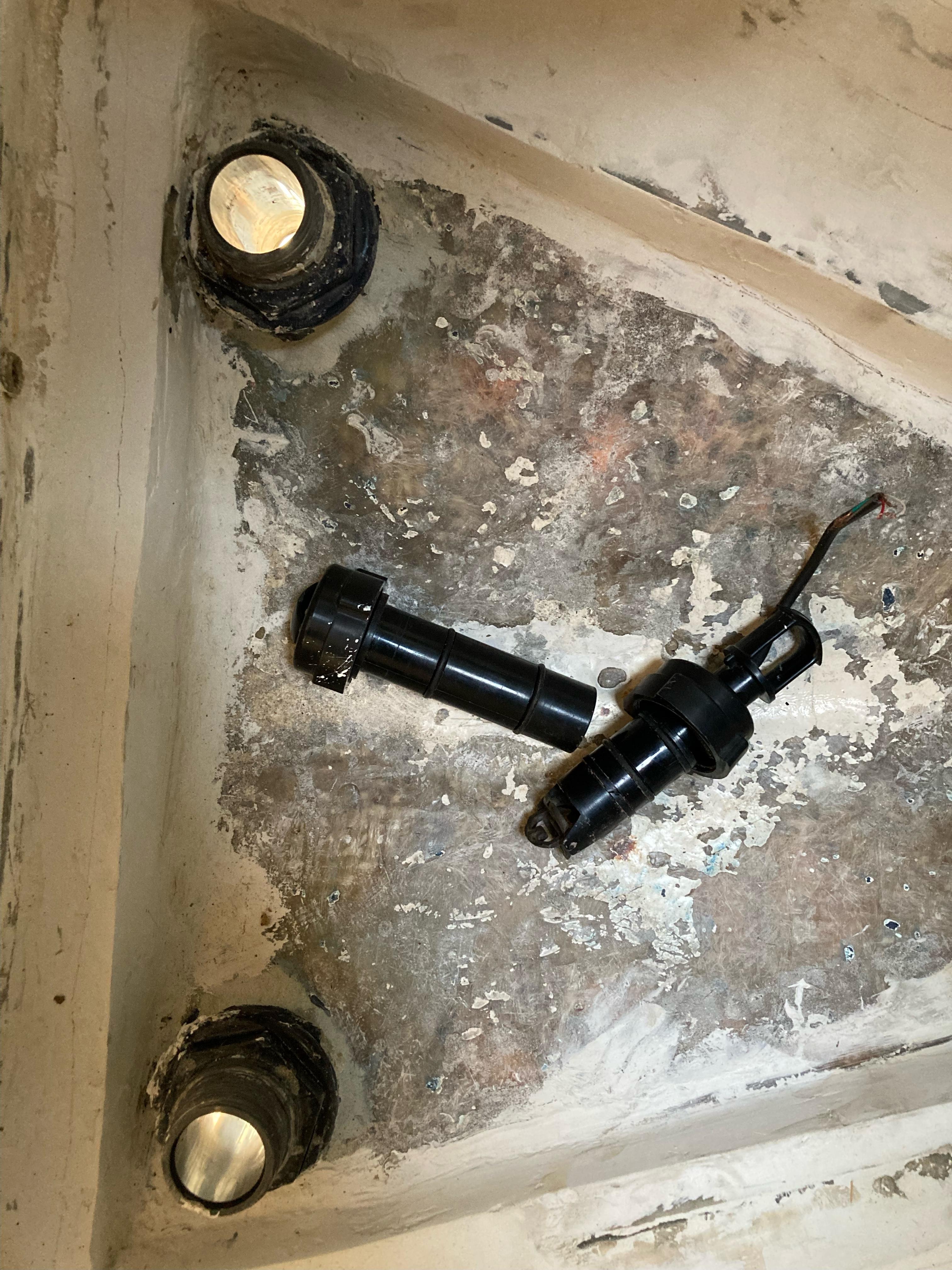

    en réponse à : Rénovation Edel 4 #30749
    Pierre-Emmanuel
    Je reviens vers vous pour avoir de nouveaux conseils ! L’ensemble du ponçage est terminé, masticage intérieur, extérieur aussi ! Nettoyage du saumon suivant vos conseils !
    Il me reste « juste » la peinture !
    Avant de commencer, je voulais vérifier tout les points importants, et un petit détail à attirer mon attention…
    L’ancien propriétaire très « soigneux » à penser bon de couper les câbles des deux sondes, profondeur et de vitesse, et bien sûr de jeter l’écran…
    Me voilà donc avec deux sondes sans marques, et deux trous d’un diamètre 31 mm. Que faire…?
    J’ai enquêté, et a priori la réponse la plus plausible serait que ce bateau aurait été équipé d’un Navman Multi.
    Je continue mes recherches, et me rends compte que cette marque n’existe plus, qu’elle a été remplacée par Advandsea !
    J’essaye de décortiquer toutes ces informations, et je me rends compte aussi que la plupart des nouvelles sondes ont un diamètre supérieur aux miennes…
    Je désespère un peu, je me suis dit que vous auriez sûrement des lumières à m’apporter.
    Une idée de sondes et d’un écran compatible pour remplacer celle-ci? Idéalement sans devoir enlever et agrandir les passe-coques existant.
    Et quelques photos pour illustrer mon propos ! Merci.

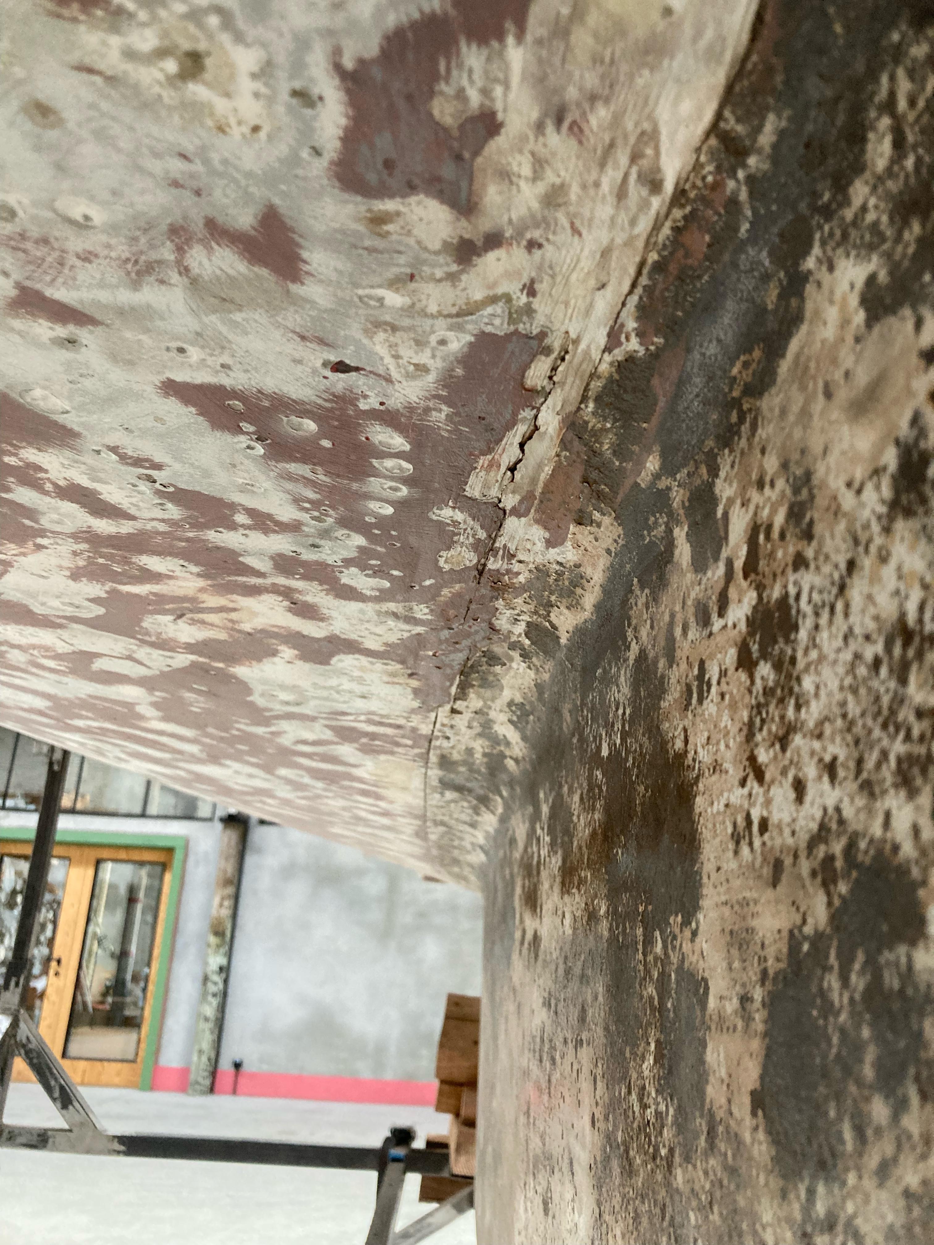

    en réponse à : Rénovation Edel 4 #30384
    Pierre-Emmanuel

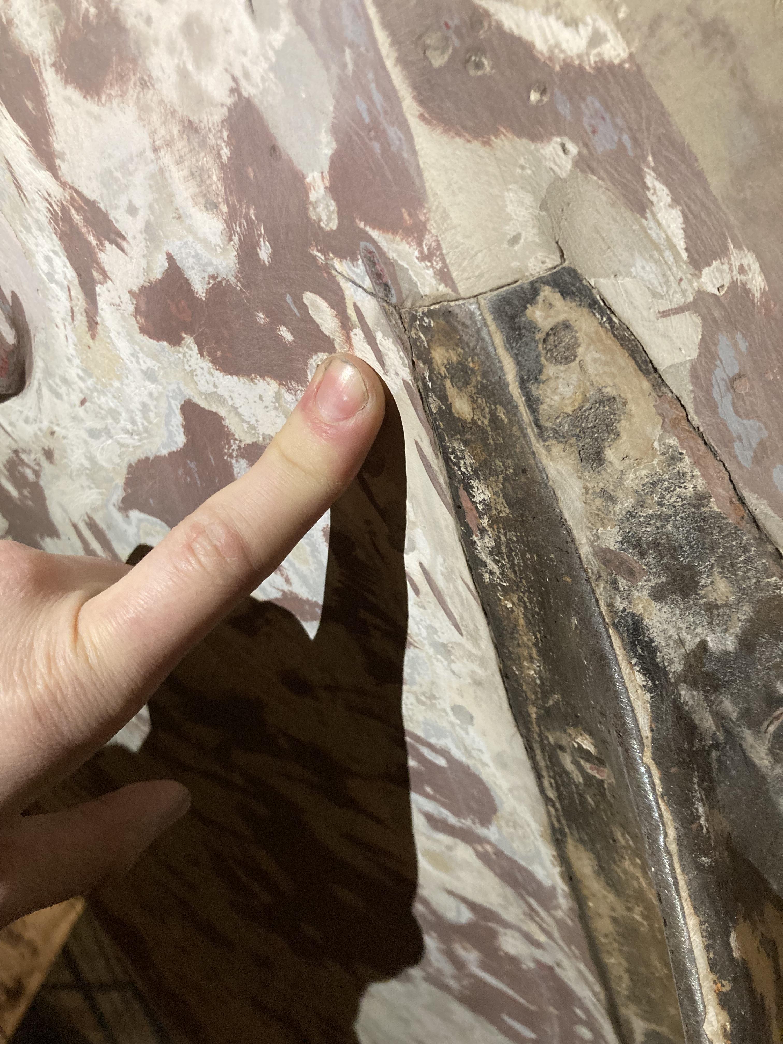

    J’ai fait une autre photo pour y voir un peu plus clair :
    Inquiétant?

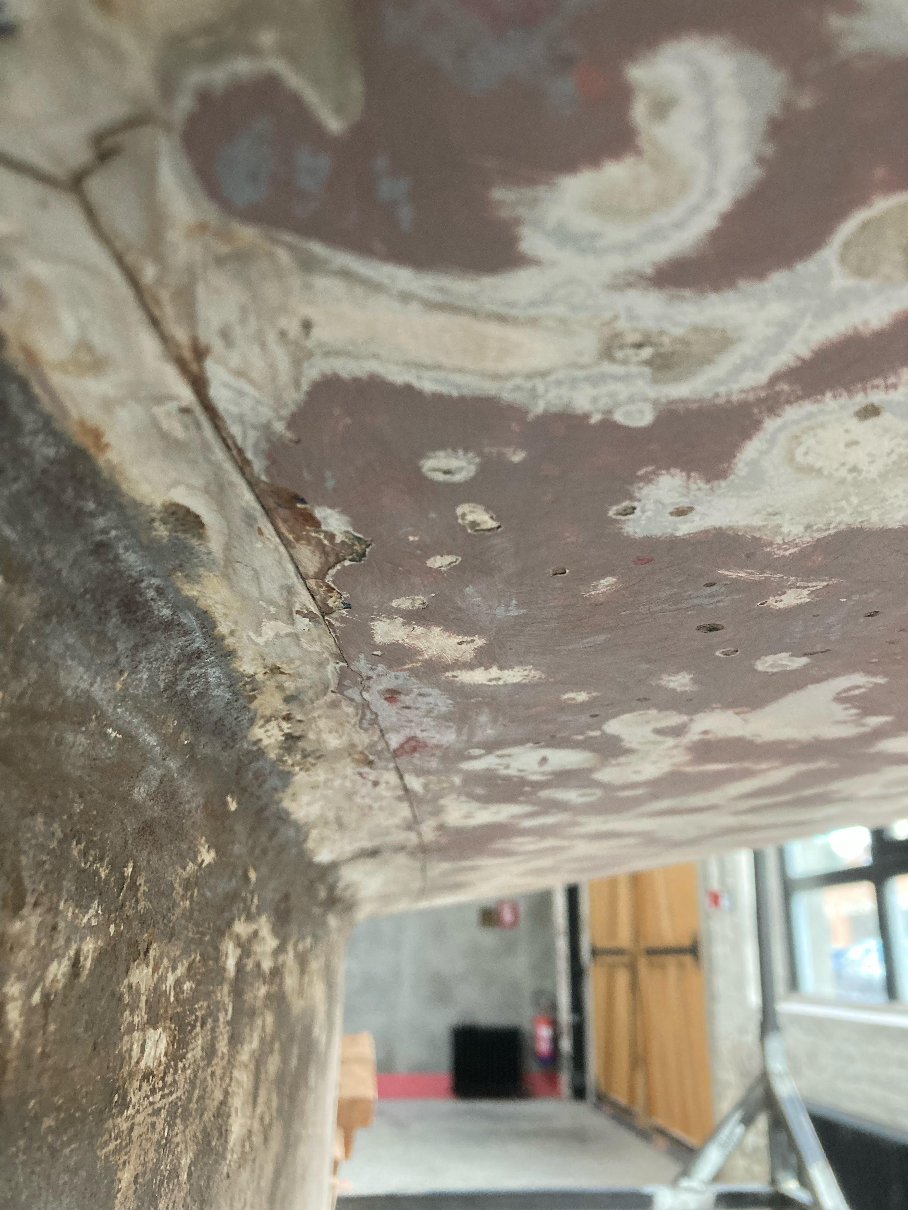

    en réponse à : Rénovation Edel 4 #30360
    Pierre-Emmanuel
    Merci pour ces mesures ! On n’est pas encore à la peinture mais ca nous rendra service le moment venu !
    On a presque terminé le ponçage intérieur… Plus fastidieux que prévu avec tout ces petits recoins…
    On va bientôt attaquer la partie mastic !

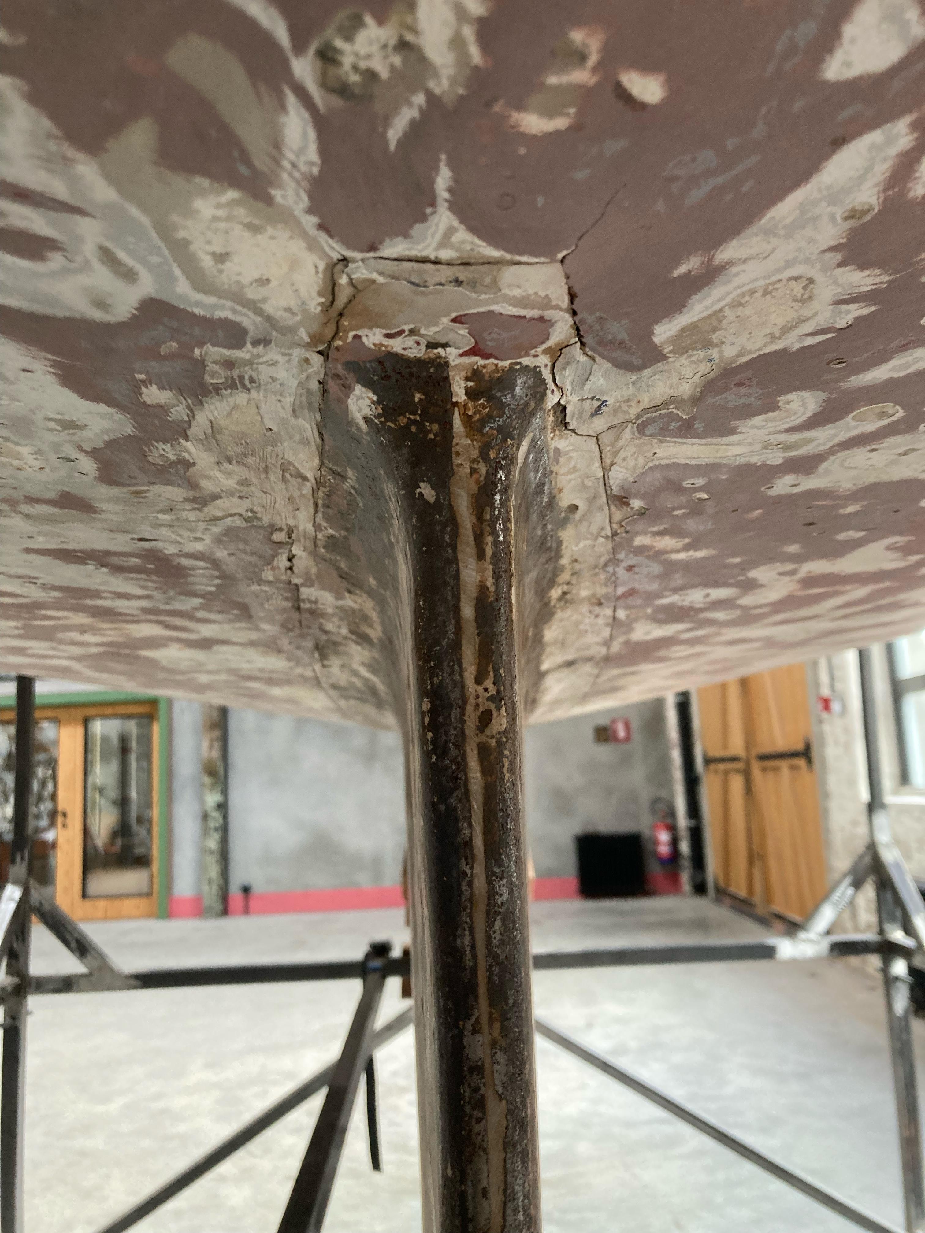

    Au niveau de la jonction saumon / coque, il y une « fissure » tout autour…. Je dois m’inquiéter? Ou je mastic proprement cette connexion?
    Merci pour vos précieux conseils !

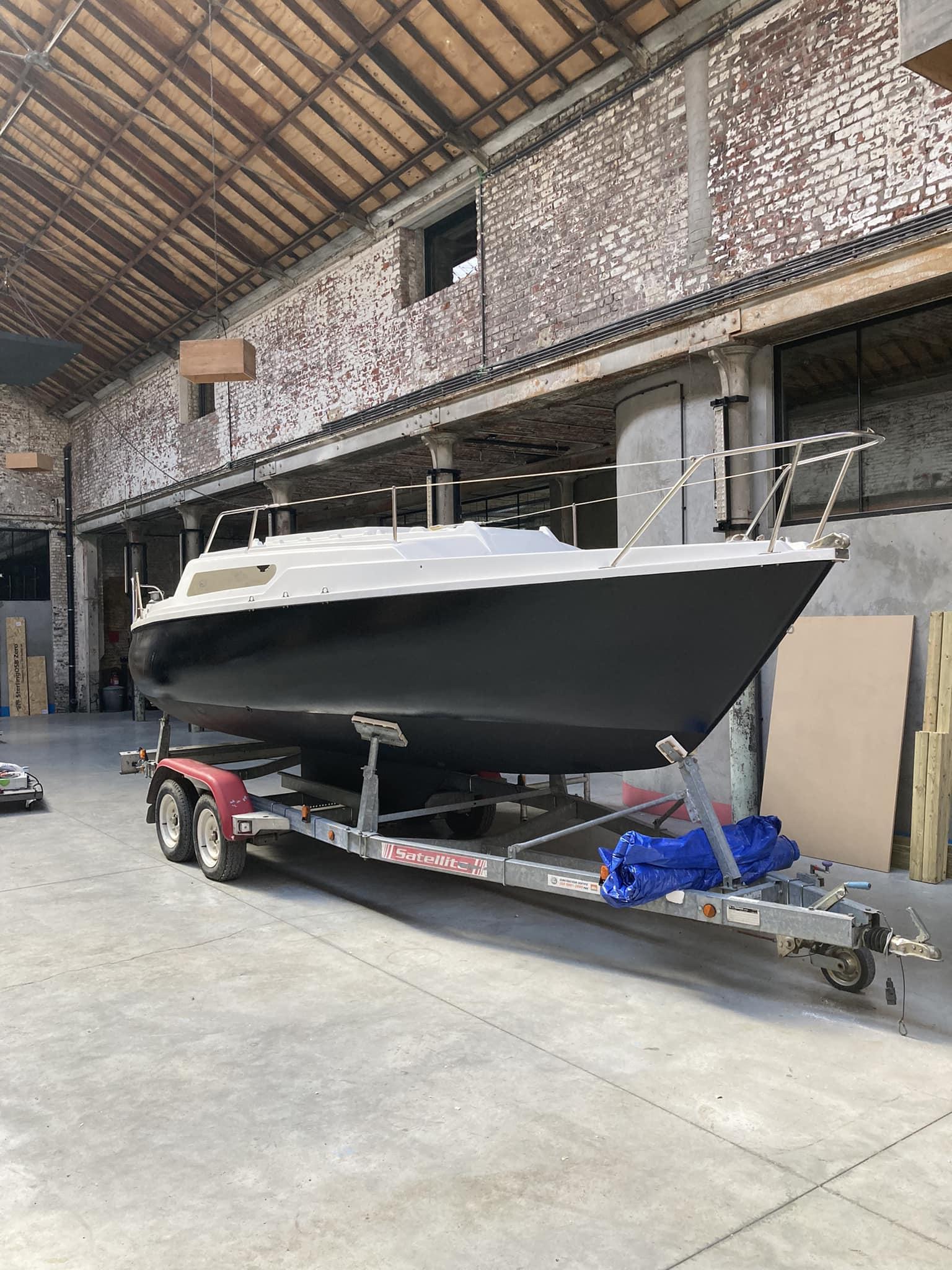

    en réponse à : Rénovation Edel 4 #30232
    Pierre-Emmanuel
    Alain,
    Merci pour ton message ! Et j’ai regardé ton blog, c’est plus que complet ! Tu sembles avoir accompli l’ensemble des étapes qui m’attendent…

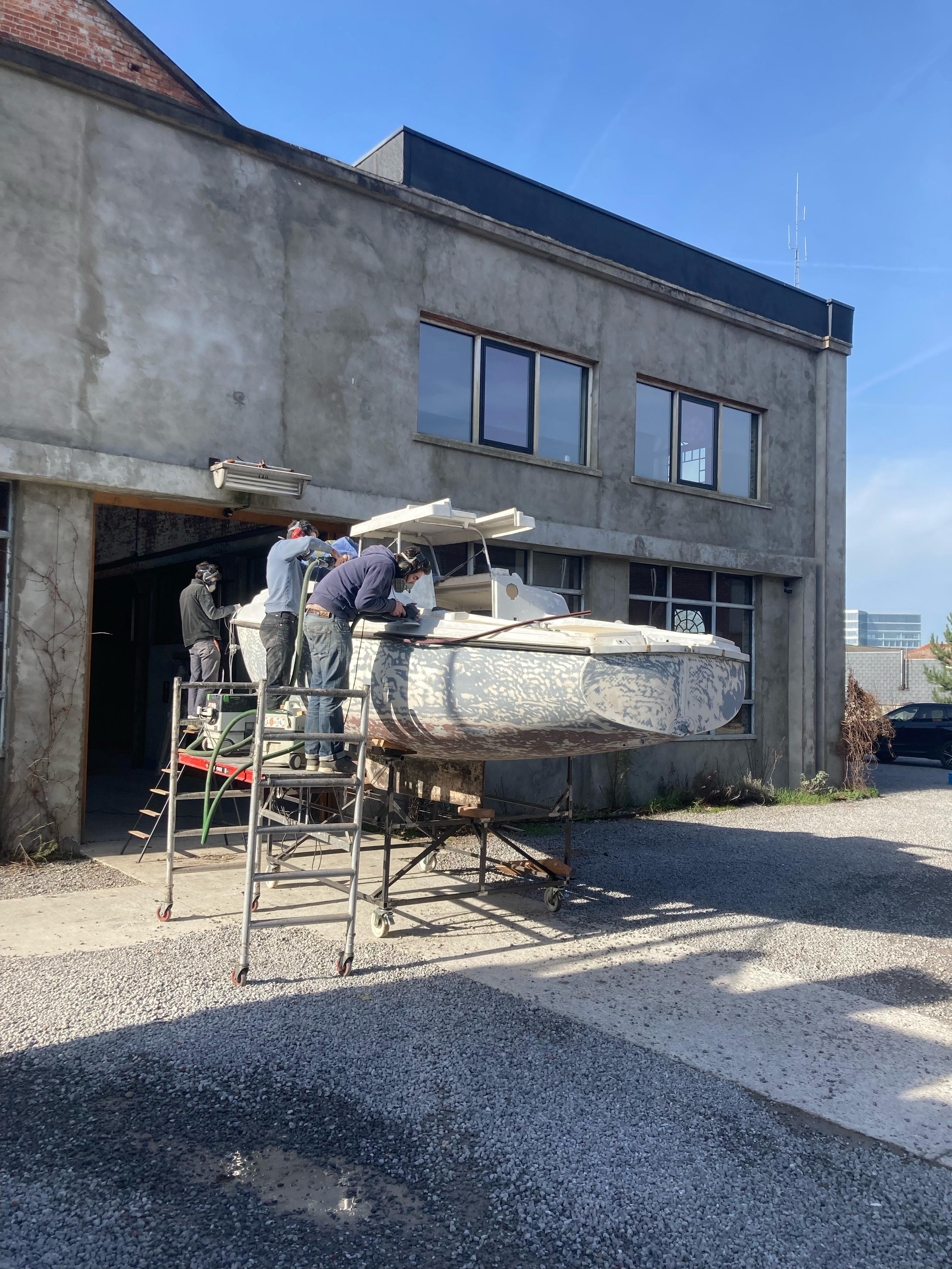

    J’ai acheté du mastic epoxy suivant tes recommendations ! On a démonté l’ensemble des pièces et les garde-corps, on dit accastillage je crois? et presque terminé le ponçage de la partie haute, les copains sont venus aujourd’hui, et le Ber à roulette a permis de sortir le bateau et de travailler au soleil !

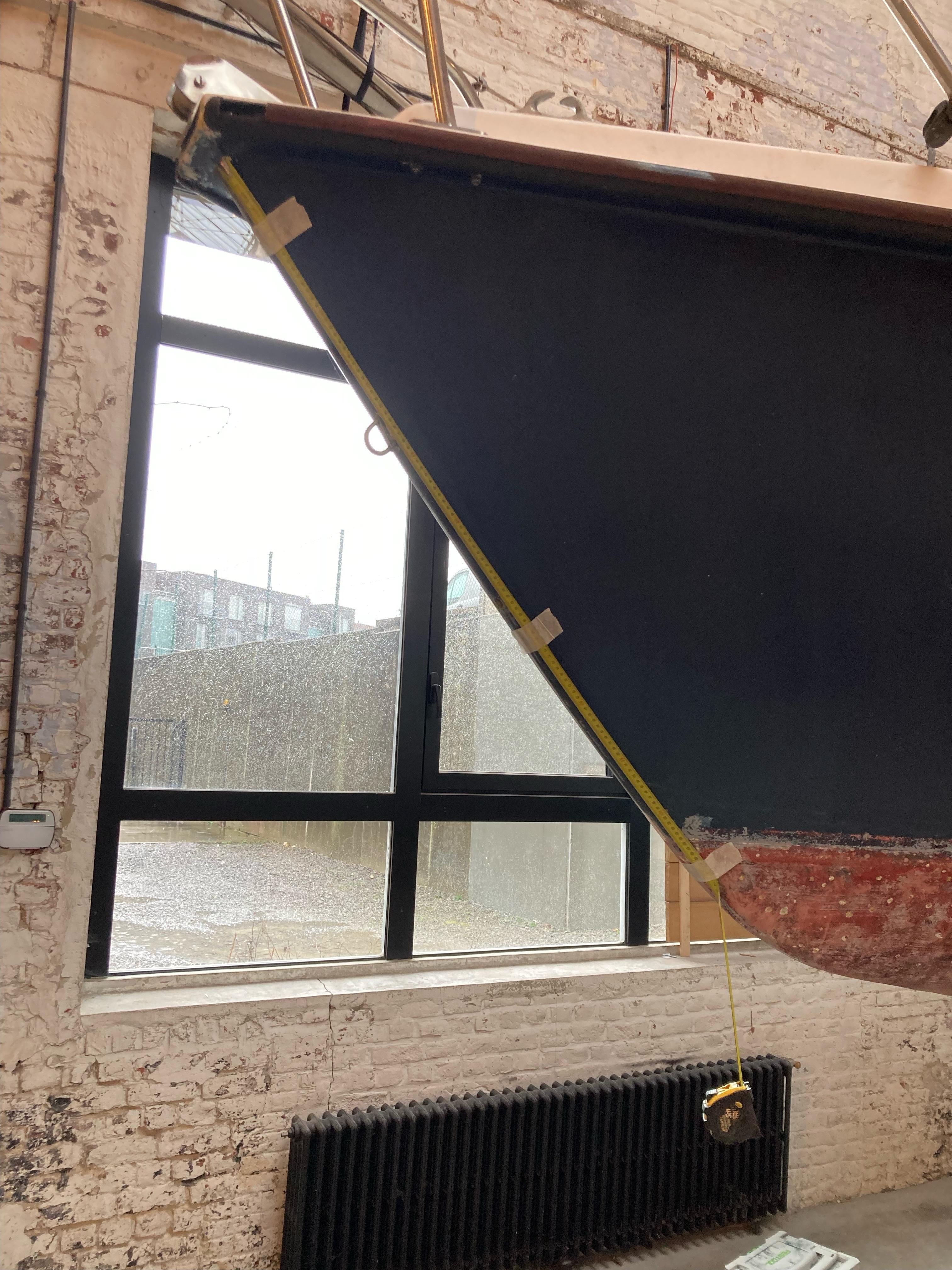

    Peut-être que si l’un de vos bateaux est hors de l’eau pourriez vous me donner les mêmes mesures que j’ai prise pour avoir vos mesures de ligne de flottaison?
