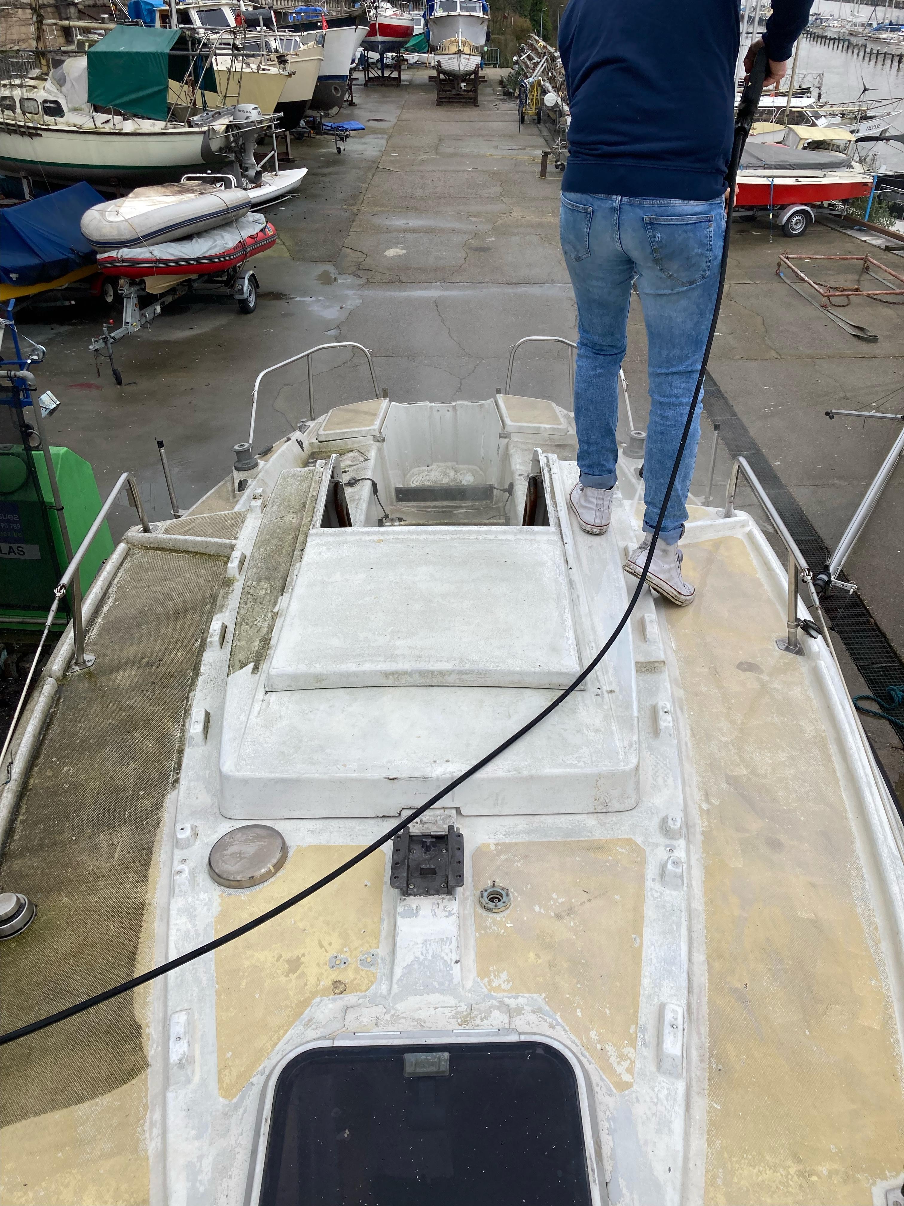

    Je m’appelle Pierre-Emmanuel, j’ai découvert le bateau par hasard… Lors d’une réunion avec un client sur son bateau, un voilier Mac Gregor. J’ai tout de suite apprécié cette sensation de liberté que j’ai aussi en moto…
    J’ai reçu par après pour mes 30 ans (l’année dernière) des cours pour le permis bateau.
    Je suis toujours en train de suivre les cours, et un jour en regardant les annonces sur internet, je suis tombé sur un voilier abandonné à donner, et devinez? Un Edel 4 !
    J’ai donc récupéré ce bateau (en mauvais état), et me voilà lancé dans sa restauration.
    N’étant pas trop handicapé de mes mains (je suis designer, je dessine et fabrique des meubles sur mesure) je vais donc faire les rénovations moi-même.

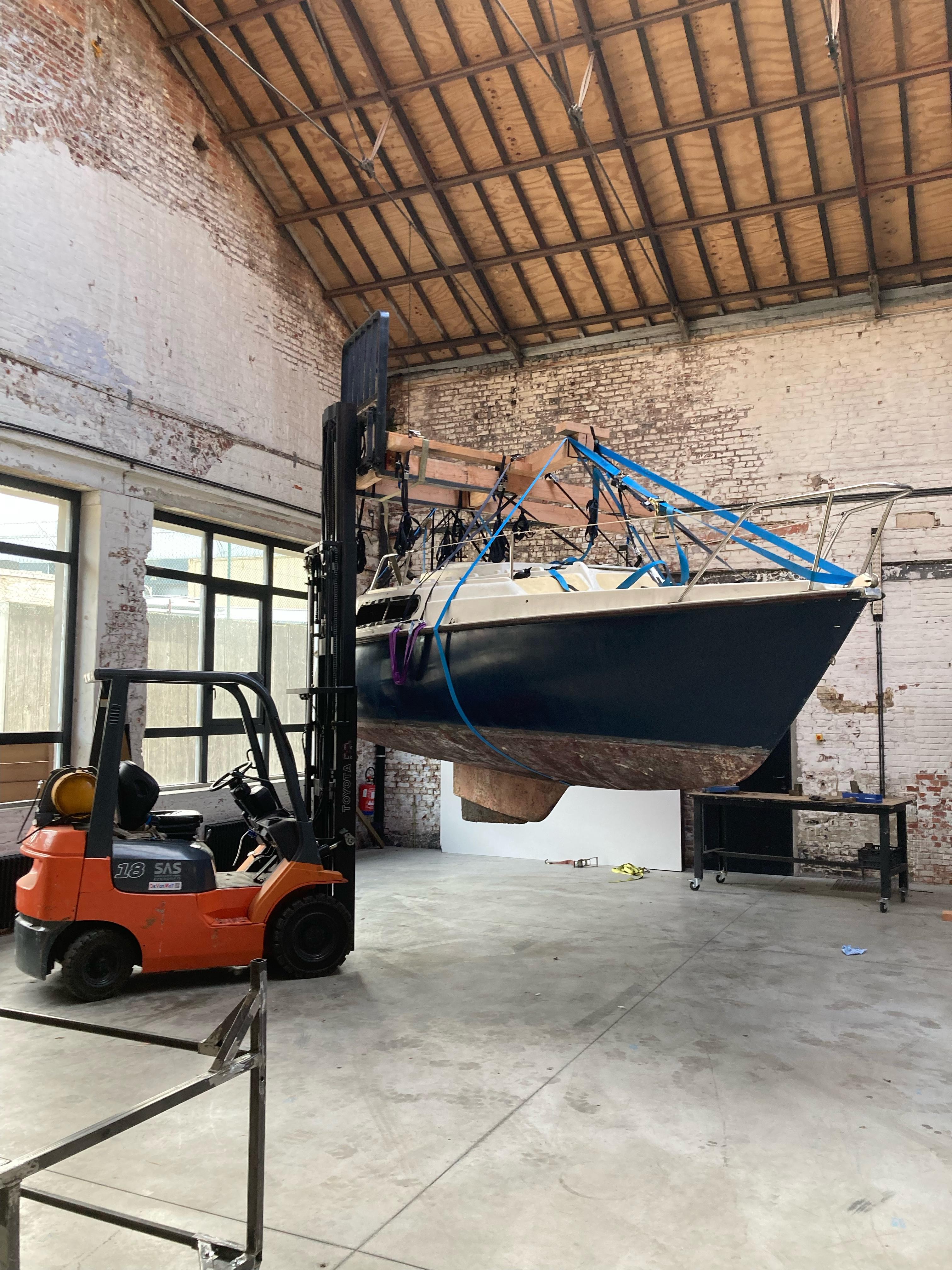

    Après un bon nettoyage au Karscher; J’ai rapatrié le bateau dans le hall de mon atelier, levé au Clark; et j’ai réalisé un BER sur mesure afin de pouvoir le déposer.

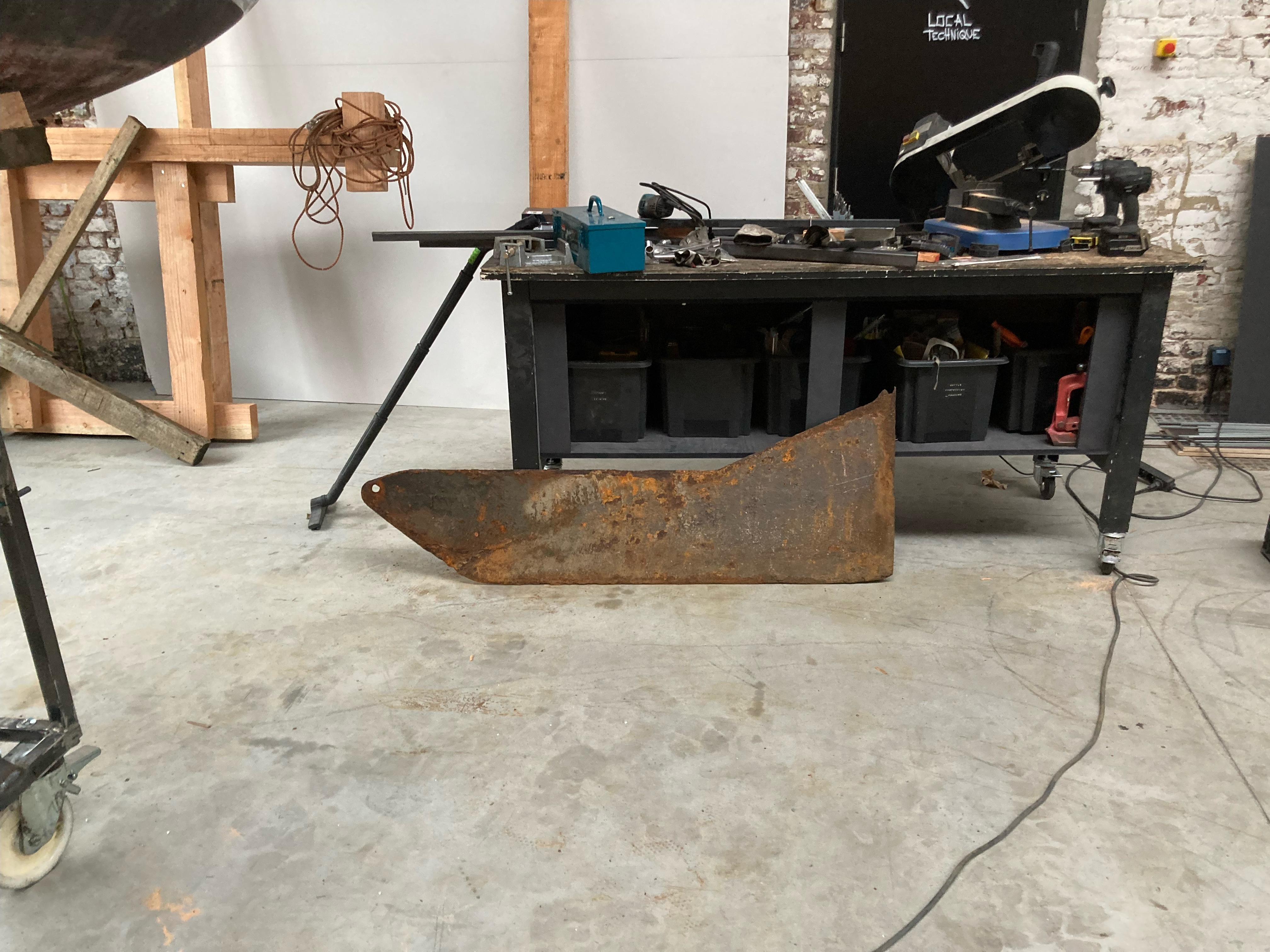

    J’ai attaqué le ponçage de la coque, ainsi que le démontage de la dérive !

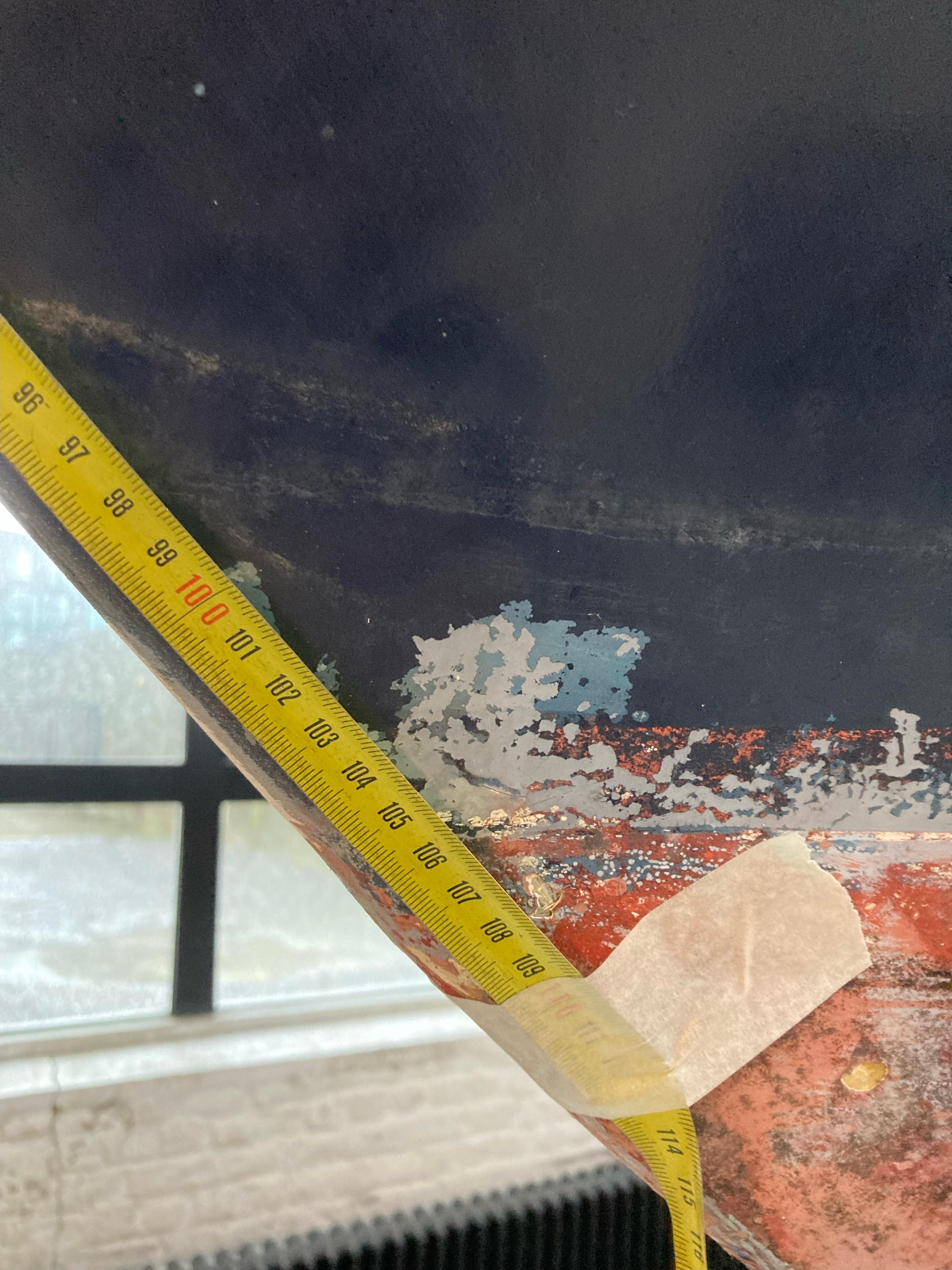

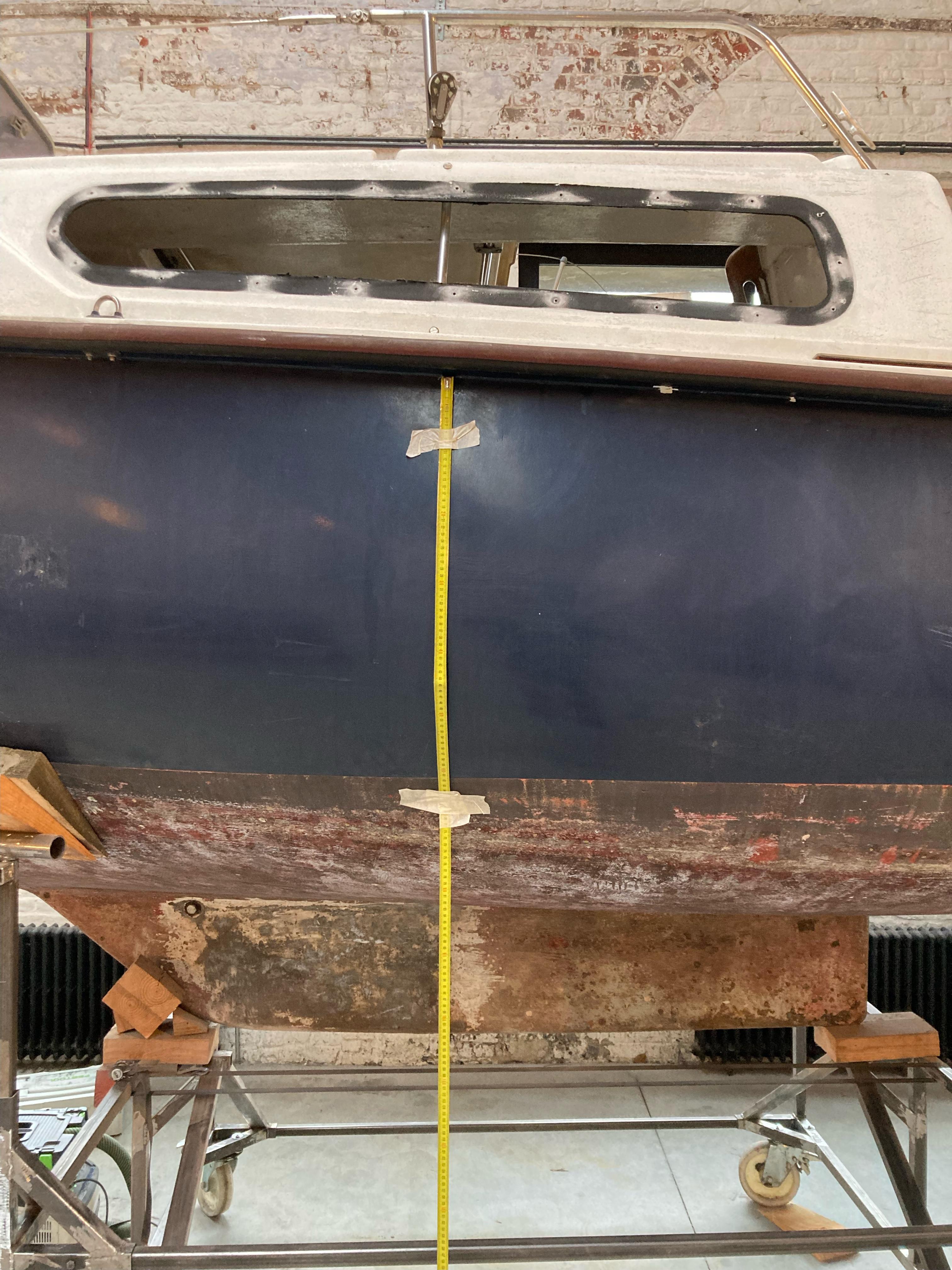

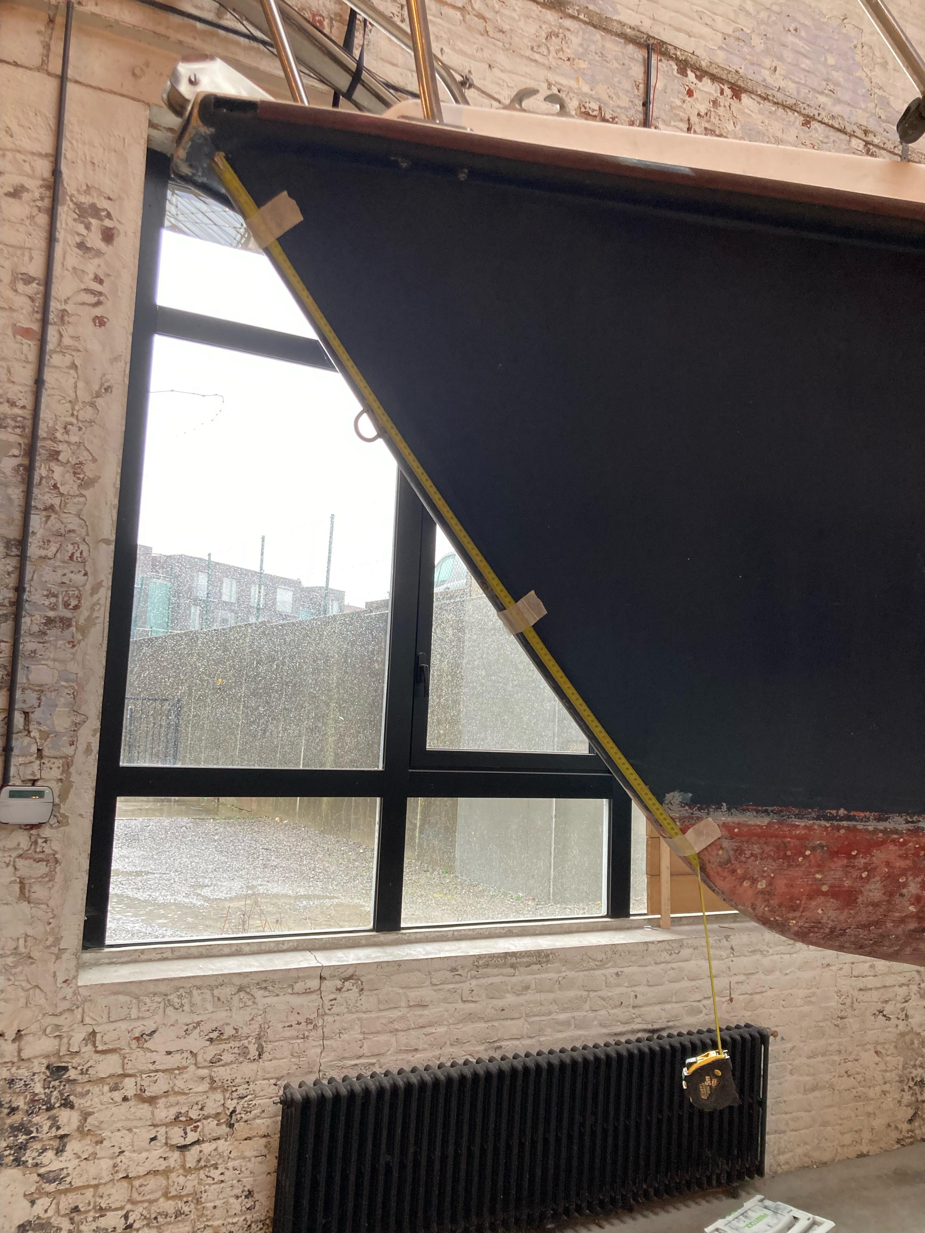

    La ligne de flottaison ne semble pas juste, peut-être que l’un d’entre vous propriétaire d’un EDEL 4 avec une ligne de flottaison pourrait me donner les mesures semblables a celle que j’ai prise afin de m’en inspirer ?
    Et question peinture et mastic ! il y a quelques petits trous, autant sur la coque (de l’Osmose?) ou d’autres trous de vis sur le pont, quel produit utiliser? Et ensuite, peinture? Primaire? Bi-Composant?
    Voilà ou j’en suis.
    Et je pense qu’un peu de conseils de votre part seraient les bienvenus !
    Belle journée à vous, et au plaisir de vous lire.
    Pierre-Emmanuel

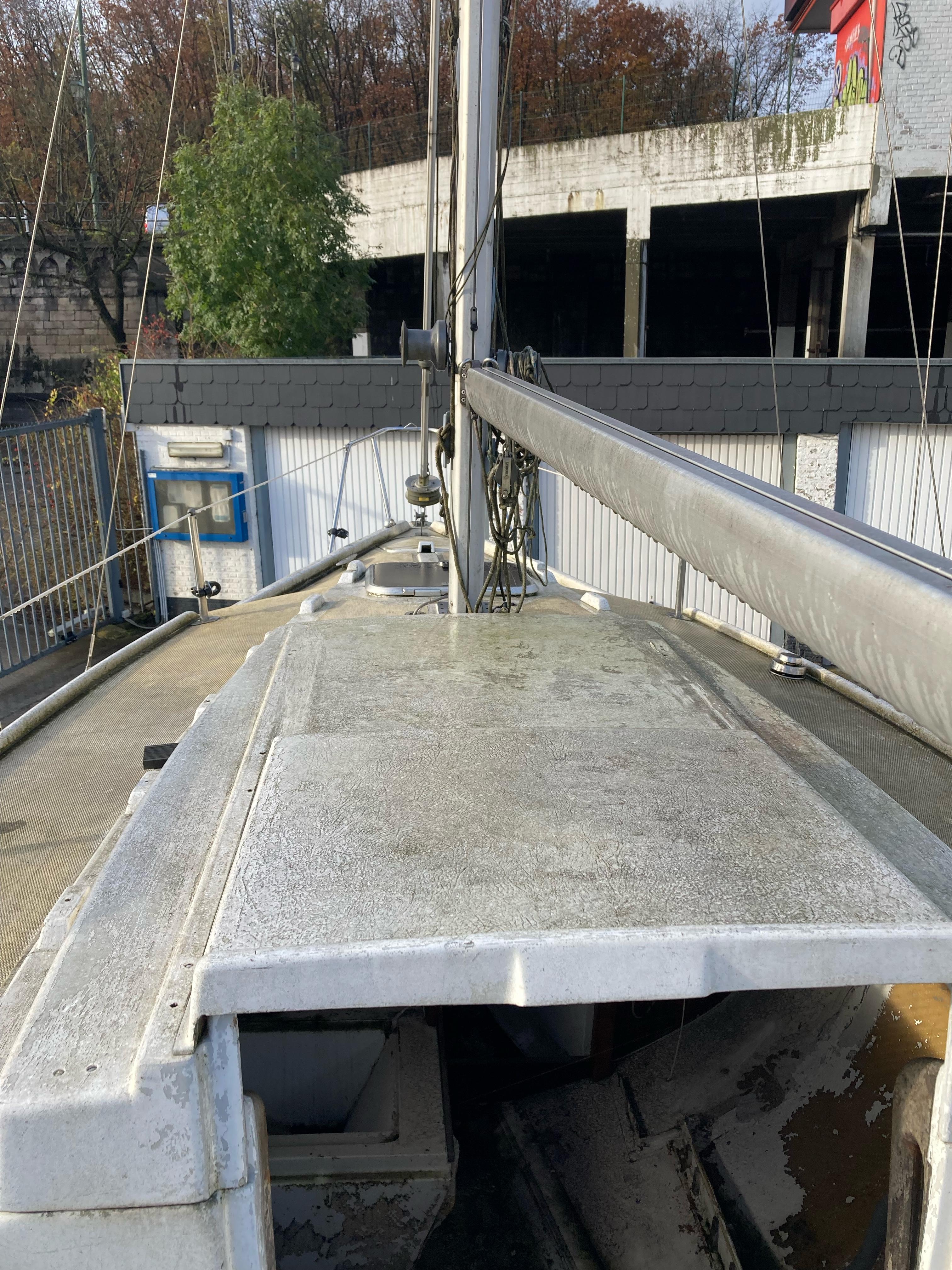

    A priori, au premier coup d’oeil, le mât et la bôme ne semblent pas d’origine…donc quand tu referas une garde robe, si nécessaire, les cotes seront à reprendre pour faire un jeu de voile sur mesure.

    Et c’est juste le mat n’est pas d’origine; mais ce sera sur la table un peu plus tard…

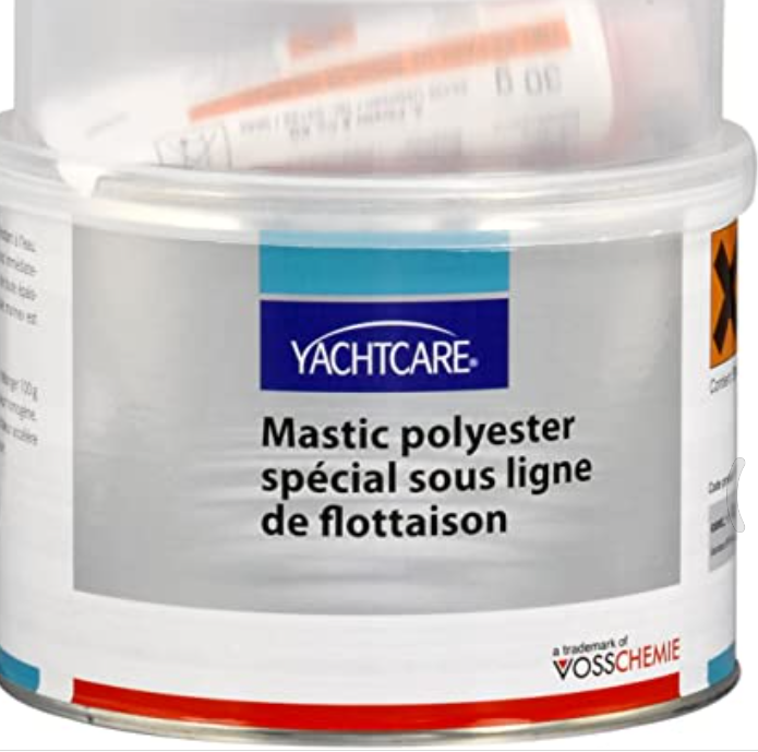

    <p style= »text-align: center; »>En ce qui concerne le la ligne de flottaison, je pourrai te donne ça dans l’après midi. Autrement pour le masticil est important de bien faire.attention que sois la ligne de flottaison c’est un mastic bien spécifique. Après au dessus tu peux mettre le même.  voici celui que j’utilise depuis plusieurs années . Après peinture je ne sais pas car jamais utilisé de bi composant, car pas le budget.</p>

    Pour répondre à ta question sur les produits, en général pour l’osmose, c’est du mastic epoxy qu’on utilise, plus que le polyester. L’epoxy est totalement étanche, le polyester, moins. J’ai utilisé du yatchcare pour mes derniers travaux, parce que c’est ce qu’ils avaient en boutique. N’importe quel mastic epoxy fera l’affaire. Ce produit par exemple : https://www.maxguerdin.fr/835-mastic-epoxy.html
    Au dessus de la flottaison, du mastic polyester c’est plus adapté (plus souple, moins cher).
    A partir du moment où tu mets de l’epoxy, ce qui suit doit être à base d’epoxy. Le polyester n’adhère pas très bien sur l’epoxy.
    Perso je préfère travailler l’epoxy que le polyester, je trouve ça bien plus prédictible, les mélanges sont généralement 1:1, 2:3 (donc un grande part de durcisseur), le polyester, c’est quelques gouttes du durcisseur, un goutte de trop ou de moins et tu as ton batch qui prend le temps de le mélanger ou qui ne prend jamais.
    Le polyester c’est souple et bon marché, pour imprégner des tissus c’est aussi un peu meilleur, mais ce n’est pas étanche, il faut le surcoucher d’un gelcoat pour l’étanchéifier (une peinture à base de polyester très souple et étanche, plutôt adaptée à un usage en moule, ça peut se passer au pinceau, au rouleau ou même au pétard, mais c’est pas toujours facile d’obtenir un beau rendu sur des zone étendues).
    L’epoxy c’est dur, volontiers cassant, cher, mais parfaitement étanche. Voilà pour un guide rapide des produits. :yahoo:

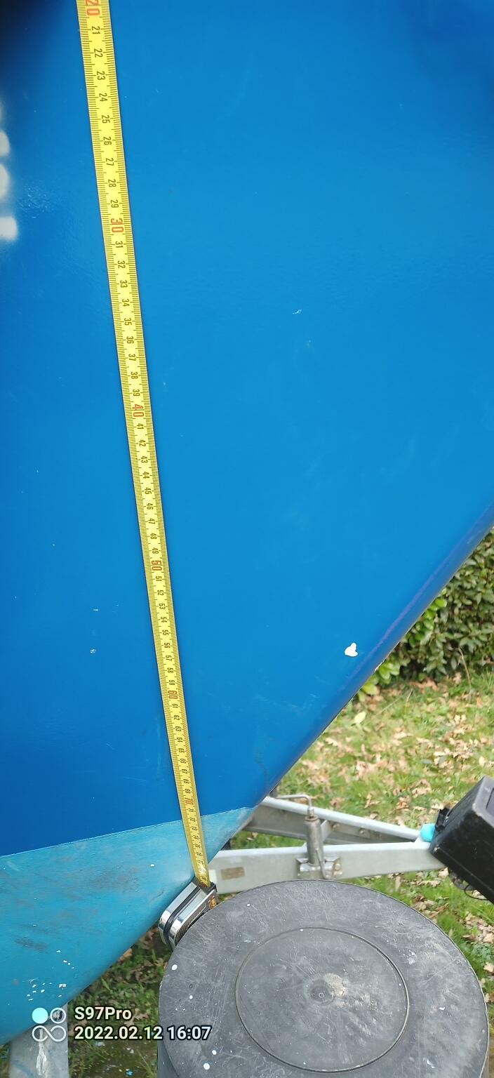

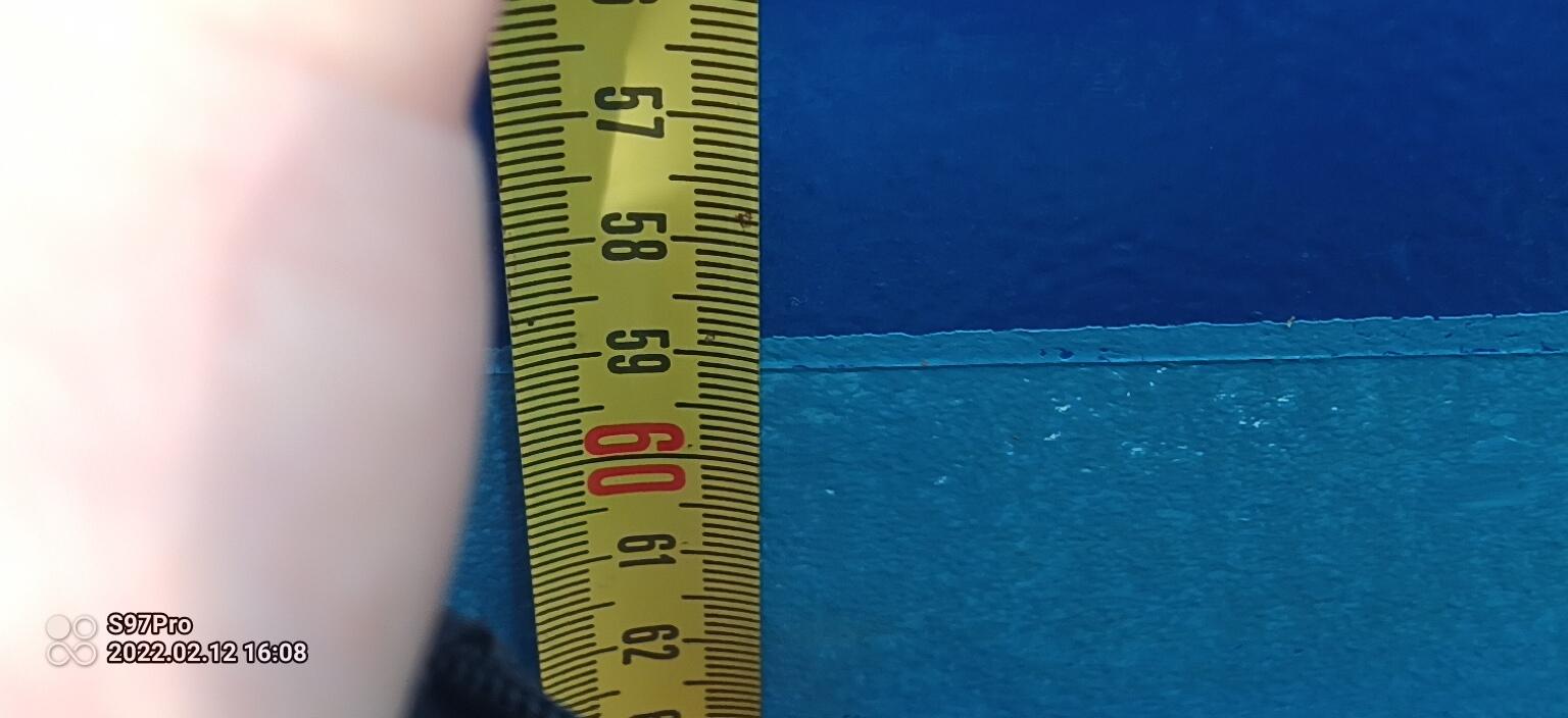

    Bonjour Pierre , donc je viens de regarder pour ligne de flottaison devant 72 cm sur l’étrave et 59 cm au niveau des béquilles. 57cm  a l’arrière.
    #30208

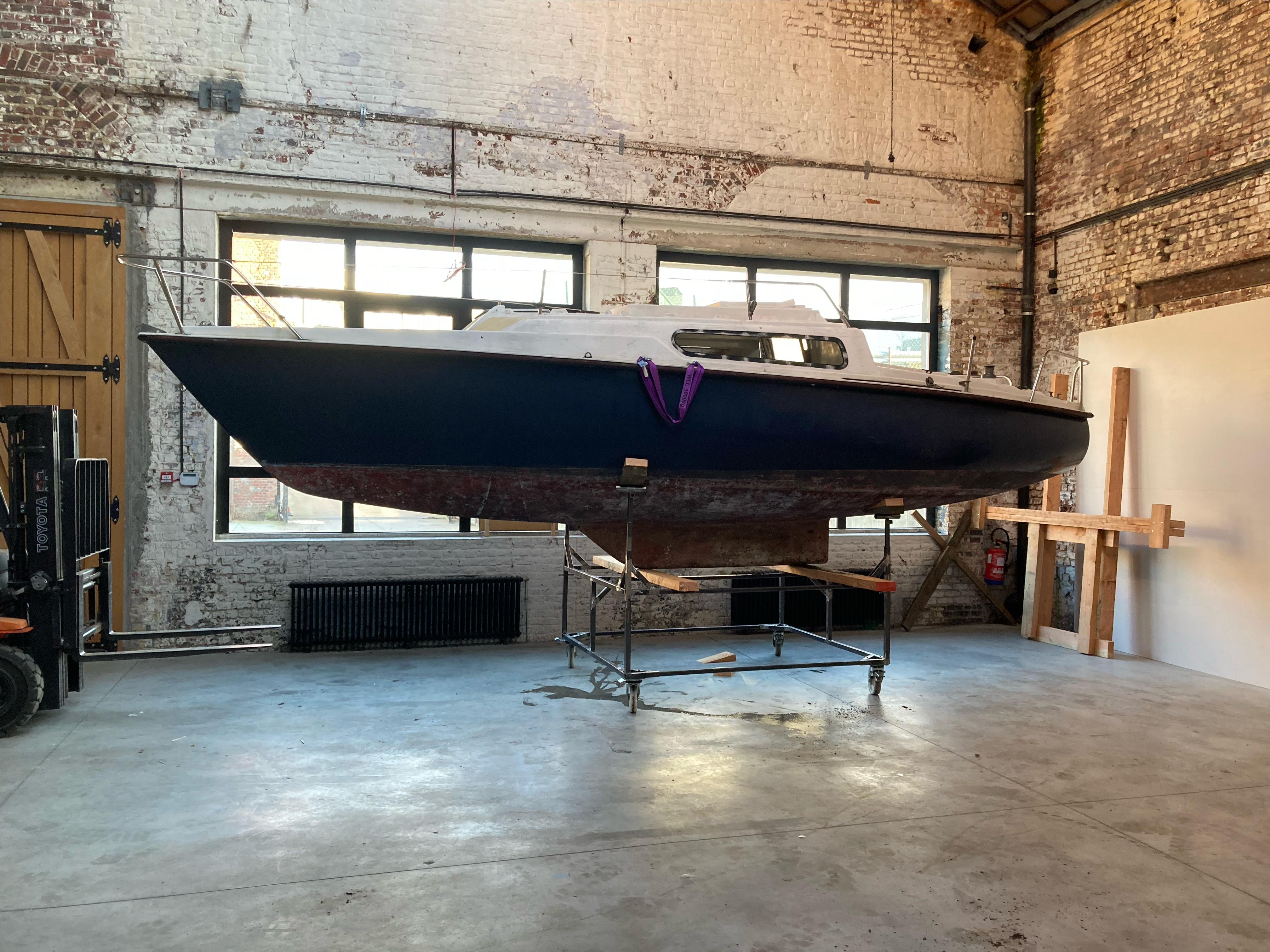

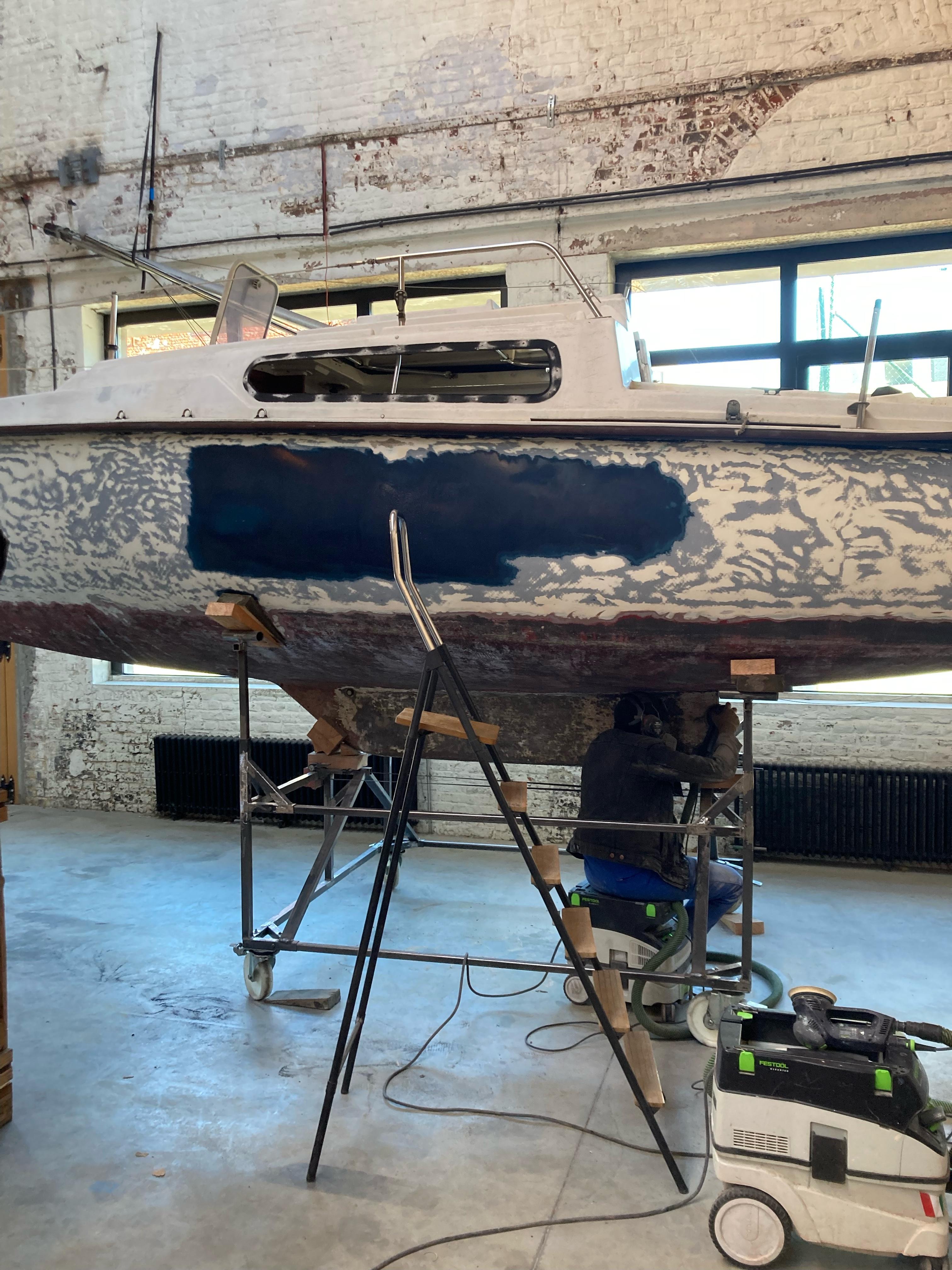

    J’ai acheté du mastic epoxy suivant tes recommendations ! On a démonté l’ensemble des pièces et les garde-corps, on dit accastillage je crois? et presque terminé le ponçage de la partie haute, les copains sont venus aujourd’hui, et le Ber à roulette a permis de sortir le bateau et de travailler au soleil !

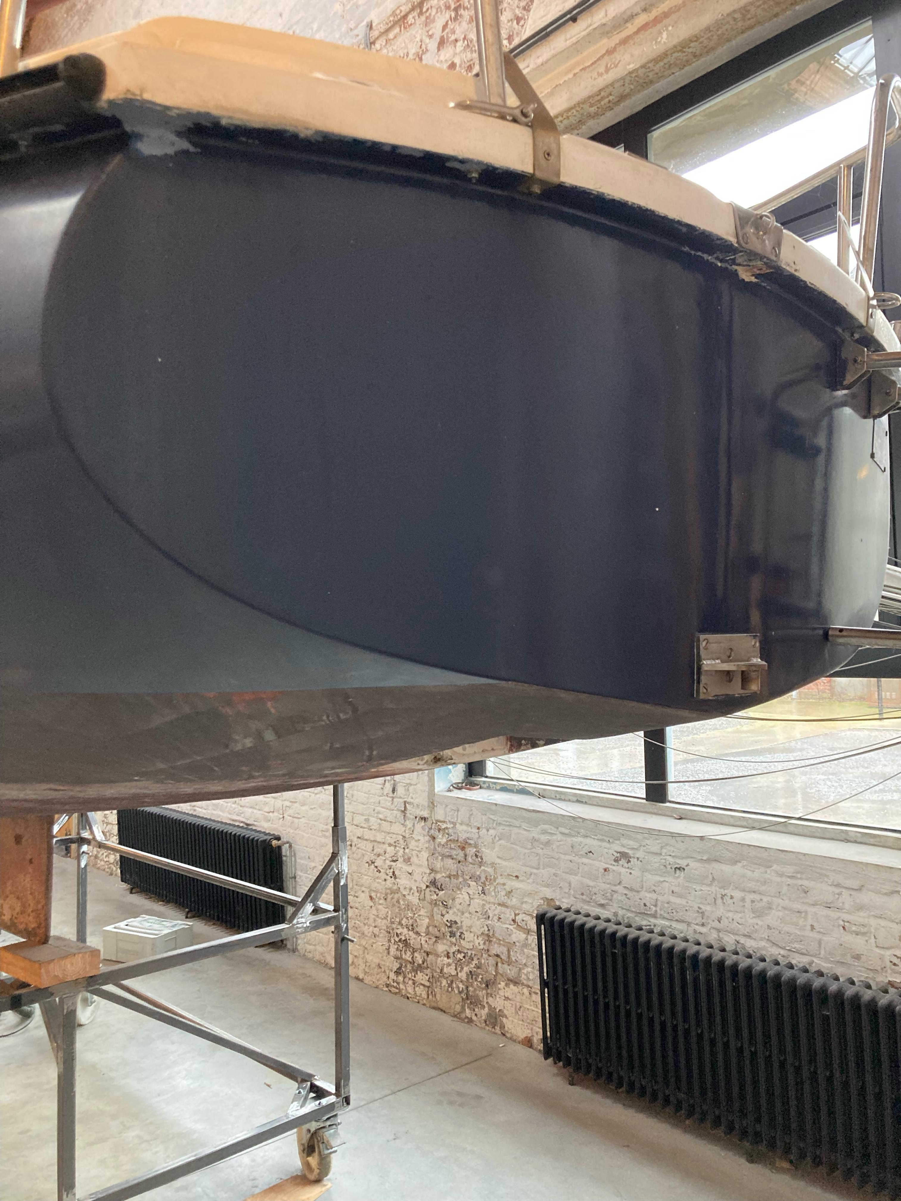

    Si j’ai bien compris, l’étrave est censé être la ligne avant du bateau, soit comme ma photo ici ? ou non ? :
    Ou ta mesure à été prise à la perpendiculaire plutot? tu penses que tu pourrais me donner la cote en positionnant ton mètre comme le miens afin d’être au plus juste?
    Mille Merci !
    #30240

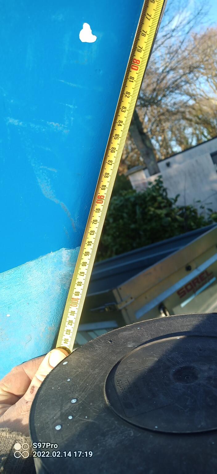

    Bonjour Pierre, je te refais la mesure de l’étrave comme toi car moi j’ai pris perpendiculaire.
    Cordialement
    Kersau
    #30254

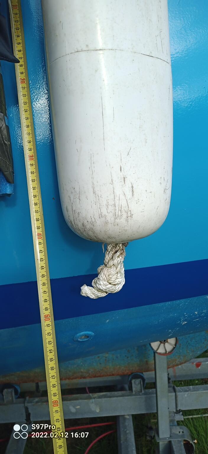

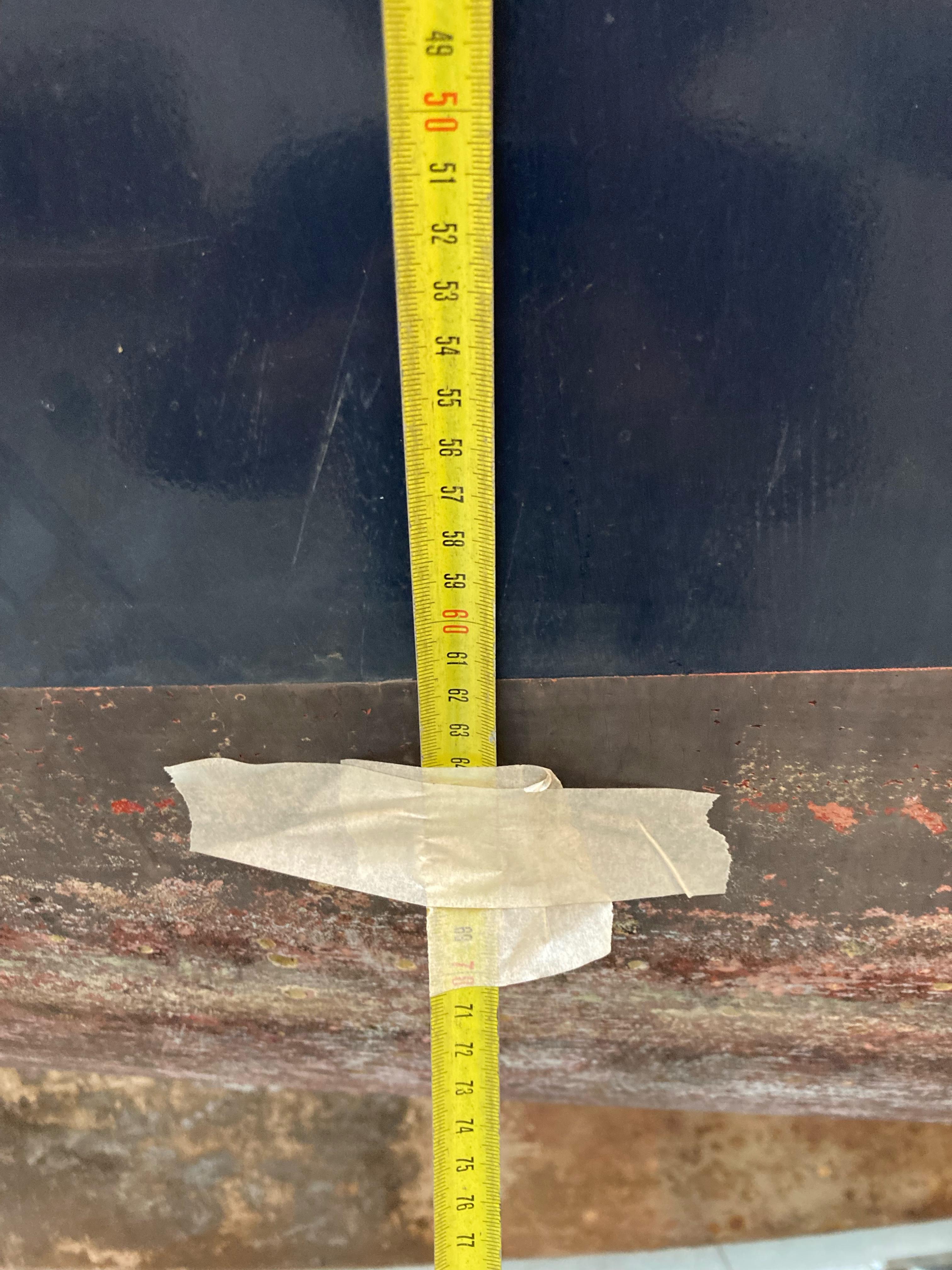

    <p style= »text-align: center; »>Bonsoir pierre , voici ma photo de l’étrave pour la ligne de flottaison</p>
