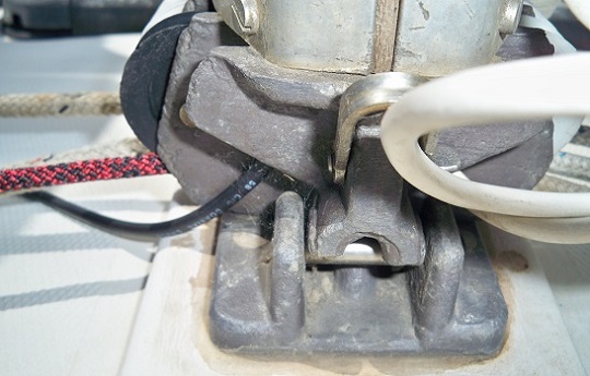

    J’ai réussi à redimensionner mes photos avec Paint.
    J’espère que cela ira ?
    Concernant le pied et son usure anormale, je pense que cela serait de la récup ? La question est de savoir si je peux, le moment venu, tenter un basculement du mat ? Merci

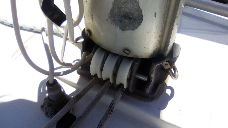

    Bonjour.
    Cet après-midi je vais me rendre sur mon voilier pour prendre d’autres photos en qualité réduite pour pouvoir les poster.
    Le problème rencontré, non visible sur cette 1ère photo, est une usure du pied de mât qui semble être rongé autour des réas. De plus je souhaite pouvoir démâter seul et l’œil, incorporant l’axe en inox de rotation, est cassé à moitié (ce pied a souffert auparavant car je l’ai connu comme cela). Je n’ose pas m’aventurer dans cette manœuvre d’inclinaison sans un pied sain.
    C’est pourquoi je suis en recherche.
    Merci

    Voici d’autres photos :

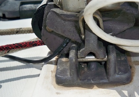

    1°) J’ignore si le mât est d’origine.
    Le voilier a été acheté en 1996 et je suis le 3ème propriétaire. Le précédent navigué uniquement en fluvial démâté depuis 1994. Lors de l’achat j’ai récupéré le mât enveloppé sous bâche et entreposé le long d’une haie.
    2°) J’espère ne pas avoir provoqué un quiproquo par un manque de vocabulaire pour ma recherche. C’est la partie comprenant les réas qui s’emboite dans le mât. Voici une photo.
    Merci
