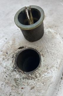

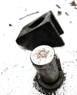

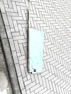

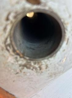

    en réponse à : Demontage et reparation du Safran , Edel 3 #33302

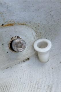

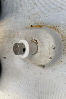

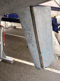

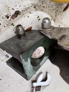

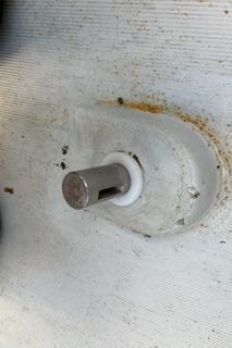

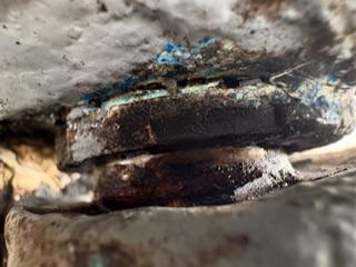

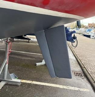

    Luc , Figarô
    Hallo Jean,
    J’ai mis les photo’s en ordre des traveaux.
    Comme je ne savait pas ce que j’allait trouver , j’ai pris beaucoup de photo’s pour me souvenir comment c’est construit le safran et les “paliers lisse”. (Je ne sais pas si me mot est exacte).
    J’espère qu’ils peuvent etre utile pour les autre propriétaires d’un edel 3 .
    L’interieure de la tube en bronze est 36,00 mm quand c’est bien nettoyé,
    je mesurait 35,95 mm
    Les paliers lisse sont faits en 35,7 mm exterieure, 30,0 mm interieure.
    <span style= »-webkit-tap-highlight-color: rgba(0, 0, 0, 0); »> Keg te safran  Palier lisse  Connexion taller</span>
    Safran  Palier lisse  Tube bronze  Tube bronze a l’interieure   Paile Lisse nouveau  Paile lisse     Le resultat

    Luc , Figarô
    https://share.evernote.com/note/0b772e04-58ee-4a27-50fc-a57e4032e85d
    Depuis ma première question sur la construction du axe de safran j’ai resolu ma probleme.
    Les nouveaux pieces , qui sont mis dans la tube bronze, je l’ai fait moimême .
    j’ai mis tous les etappes et photo’s de la reparation sur Evernote.
    Axe de safran
