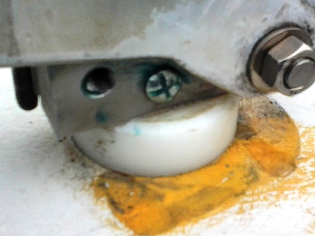

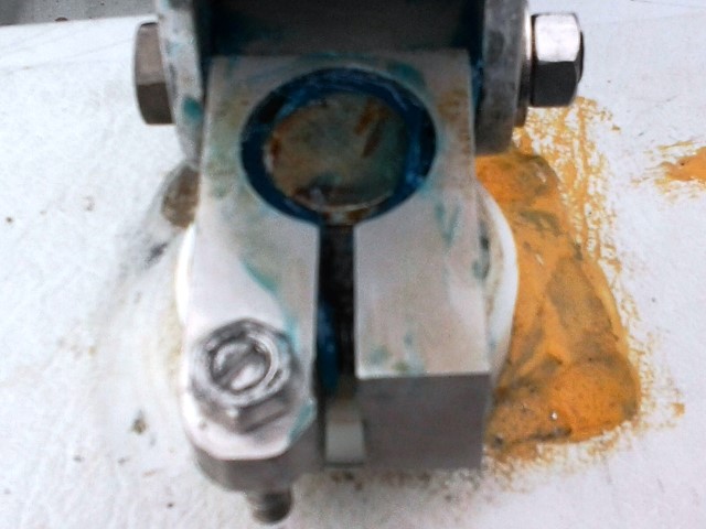

    JPA29
    Bateau placé sur ber
    Safran bloqué par une personne, en position haute et centrée
    Goupille chassée assez facilement
    Nouvelle pièce inox serrée sur bague nylon
    Remise goupille
    Coût total (tout compris) 500€…
    Normalement on en a pour plusieurs années.

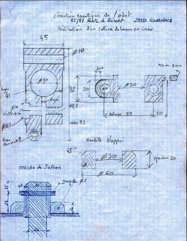

    en réponse à : Fixation safran sur barre (EDEL 660) #12827
    JPA29
    Voilà, le problème est résolu !
    Une adresse à retenir pour ce genre de travaux et bien d’autres :
    Chantier Nautique de l’Odet
    85/87 route de Bénodet 29950 GOUESNACH
    Les travaux ont consisté en la fabrication d’une pièce (en inox) dont vous trouverez les détails sur photos jointes.
    *Merci à tous.
    JPA

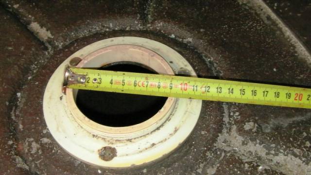

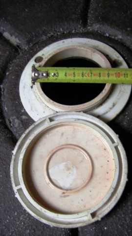

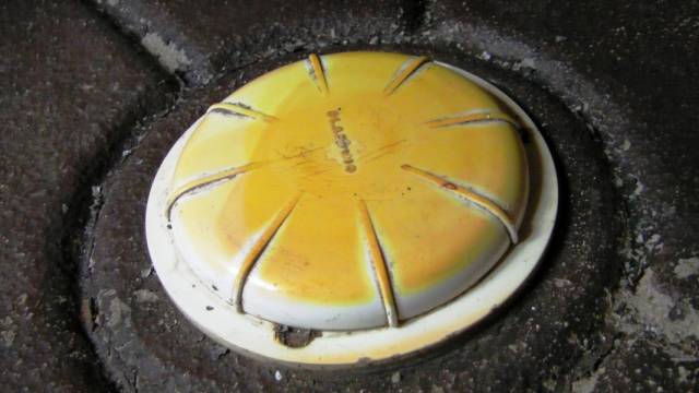

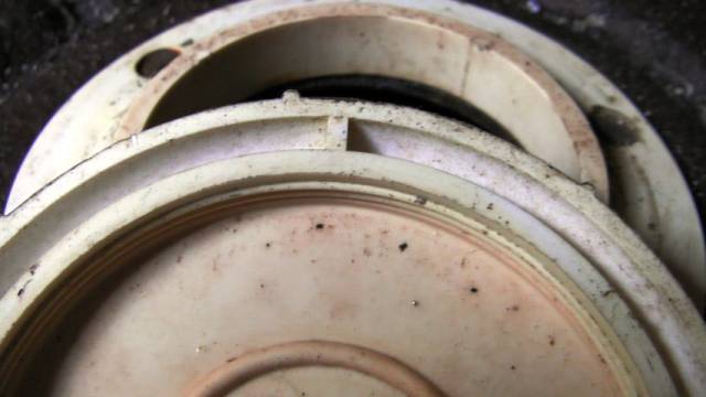

    en réponse à : Réservoir d’eau douce sur EDEL 665 #12811
    JPA29
    Je reviens du bateau (Edel 660) et voici ce que j’ai pu prendre comme photos :
    J’espère qu’elles seront d’un quelconque secours
    Question hygiène c’est pas le top …

    en réponse à : Fixation safran sur barre (EDEL 660) #12797
    JPA29
    Merci Pierre35,
    J’ai reconstitué l’ensemble des pièces incriminées et ai dressé un plan que je viens de soumettre à un tourneur fraiseur qui devrait pouvoir faire la pièce en inox (coût approximatif 300 € quand même …).
    Si tout va bien j’en ferai profiter tout le monde.
