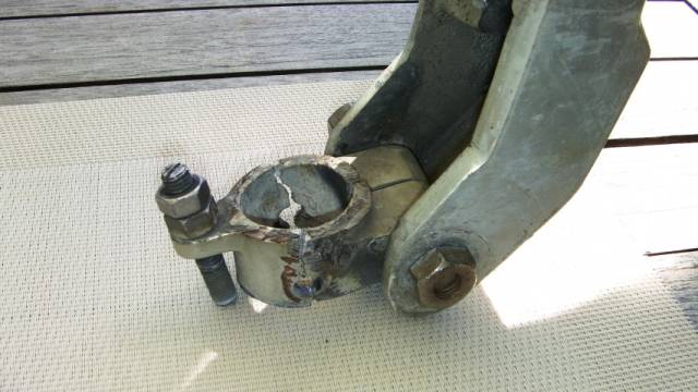

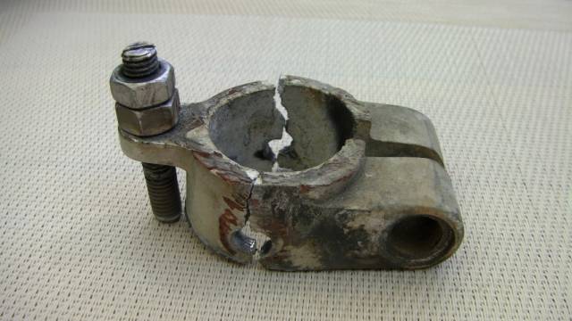

    Lors d’une forte risée, la fixation de ma barre sur le safran de mon EDEL 660 s’est brisée.
    Quelqu’un connaîtrait-il un site de pièces détachées ou un moyen de réparer ?
    Merci par avance pour votre aide.
    #12787
    Arnorol
    Moi je ne vois pas une fixation d’origine mais une cosse de batterie percée de part en part! :blink: :blink: :blink:
    Alors, je me trompe peut-être, en tous les cas, sur l’EDEL 600, la pièce de liaison sur la mèche de safran n’est pas du tout comme ça. Et, elle est en inox alors que la tienne parait sensiblement oxydée, mais c’est peut-être une impression due aux photos.
    Pour la réparation je pense qu’il faudrait retrouver la pièce d’origine (sans doute difficile), ou en faire tailler une dans un petit bloc inox chez un spécialiste (avec les côtes de l’origine que le possesseur d’un autre 660 aura bien voulu transmettre) mais bannir la cosse de batterie trop souple.

    En vérité, il s’agit d’une pièce en fonte d’aluminium, et la mèche de safran semble de même nature
    Je vais voir avec un atelier de mécanique pour refaire une attache semblable, car je n’ai pas les cotes de la pièce d’origine.

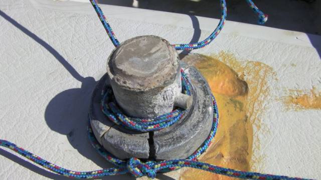

    bonsoir ! possesseur d’un edel 6 (1976) il me semble que c’est bien la pièce d origine ,encore que je n’avais pas remarqué la « cheville » a travers la mèche sur la mienne mais bon je peux me tromper! aucune chance que ce soit « une cosse de batterie » car la mèche fait plus du double d’une cosse de batterie
    Je n’ai pas de photo sous la main mais je vais faire une sortie jeudi prochain ( :woohoo: :silly: :woohoo: ) si tu n’as pas eu de réponse d’ici la
    Par contre sur le mien je n’ai pas (ou plus) la grosse bague noire qui repose entre « ta pièce » cassée et le tableau ,est ce d’origine ? moi c’est une bague (bien bouffée d’ailleurs) beaucoup plus mince ,si je pouvais en retrouvé une en bon état…

    J’ai reconstitué l’ensemble des pièces incriminées et ai dressé un plan que je viens de soumettre à un tourneur fraiseur qui devrait pouvoir faire la pièce en inox (coût approximatif 300 € quand même …).
    Si tout va bien j’en ferai profiter tout le monde.

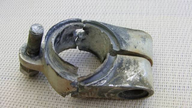

    par contre je te confirme que la mienne n’a pas de « cheville traversante « de part en part et je me demande si ce n’est pas ça justement qui a provoqué la casse de la piece , car c’est exactement la (et des deux cotés) que la pièce s’est cassée ,cela a dû créer une amorce de cassure.
    D’un autre coté sans cheville, tu n’aurais pas retrouvé ton safran…

    Je penses que tu as raison.
    La goupille a du être placée après et a certainement fragilisé l’ensemble.

    Par contre ! tu vas devoir mettre ton bateau au sec pour supprimer ta « cheville » des qu’elle sera coupée tout va descendre! de toute façon, même si tu refais la même pièce il va bien falloir la chasser! et a mon avis elle ne va pas se laisser faire la bougresse ! Gast!
    Pour moi, le mieux;a moins cher , se mettre en « carène » le long d’une digue maintenir le safran avec des cales , couper ou meuler les extrémités de la cheville et reposer l’autre pièce en serrant comme à l’origine (attention au centrage du safran au serrage) poser une bague neuve et bien graisser le tout.
    Pour les cotes , comme l’orage menaçait hier a plouer, j’ai pris des photos , mon mètre en appui cela te permettra de vérifier ton plan de cote (ta pièce était bien bouffée) envois moi un mp avec ton adresse , je te renvois le tout ( safran et réservoir d’eau) dans la foulée , je peux bien faire ça a un gars du 29 sud !! Gast ;) (hum elles te font envie les iles Glenants hein ??)
