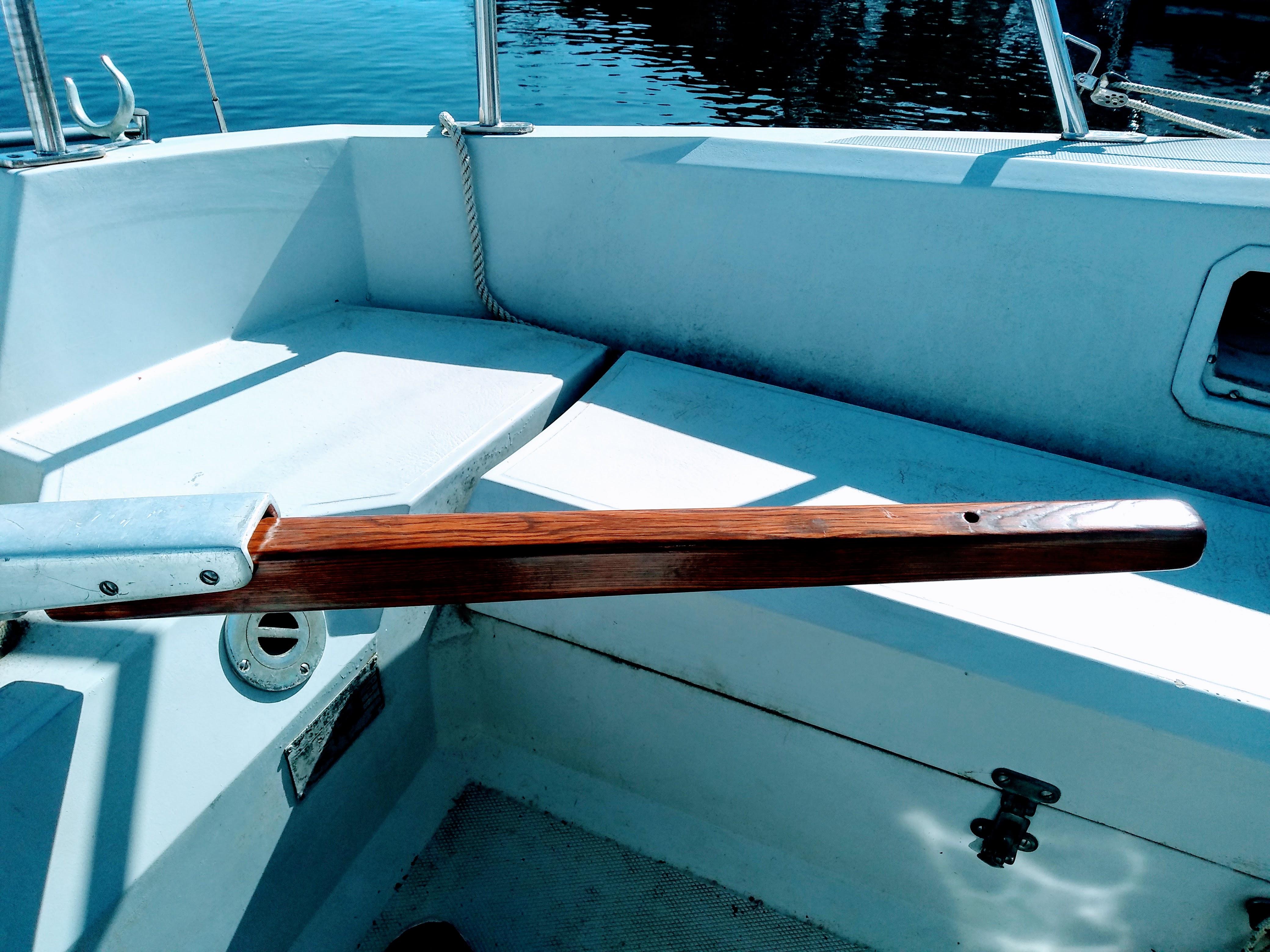

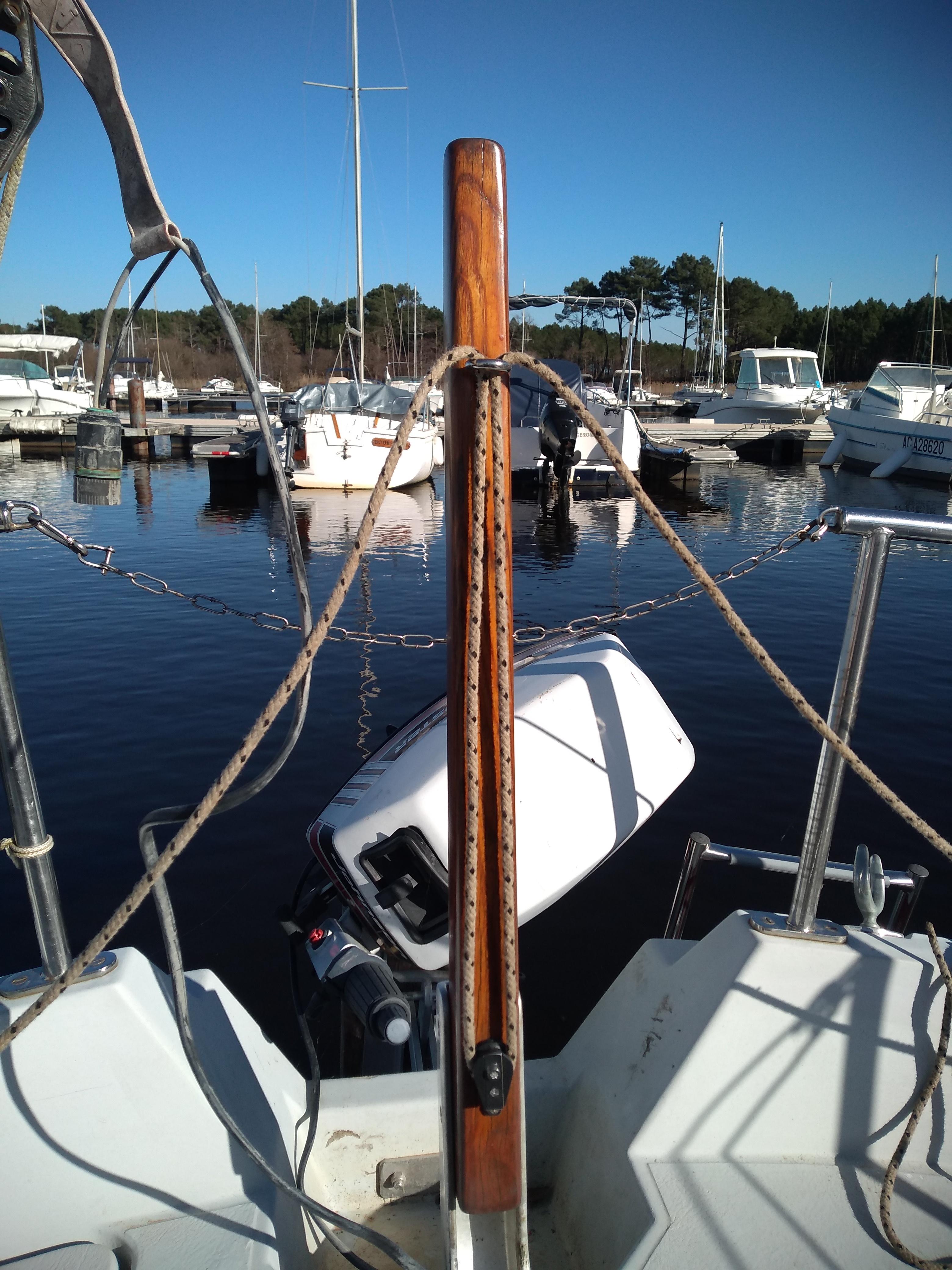

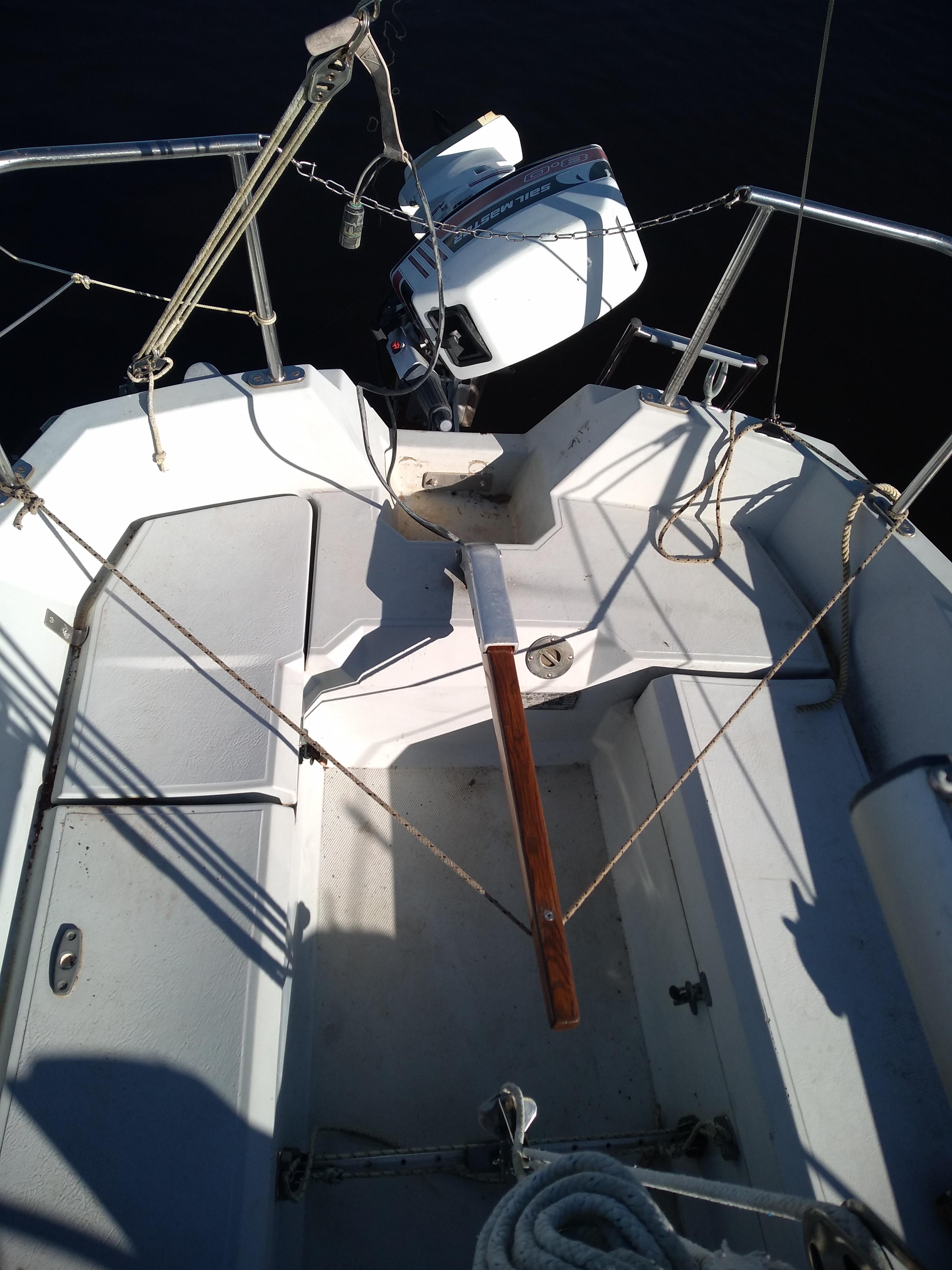

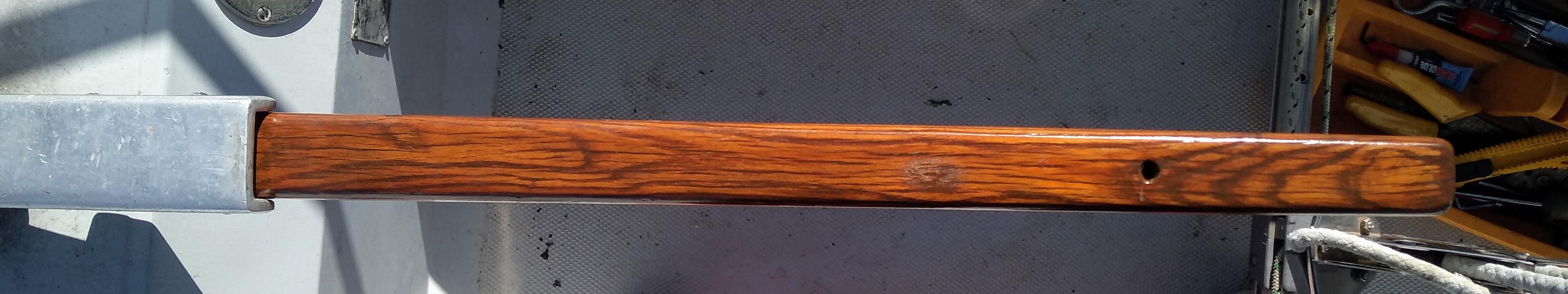

    Bon la barre a été mise en place et Erik a pu la voir de visu.
    Voici quelques photos.

    BERNARD QUEYRENS
    Bravo c’est très joli !! et, à ce prix là et surtout vu la facilité d’utilisation du produit, je vais me lancer pour la barre, main courantes et taquet avant! il semble qu’il y ait plusieurs qualités de vernis chez sintylor, laquelle as tu utilisé ?

    Bravo, très réussi !
    Et alors, ce système de blocage de barre ? Même si j’imagine que tu ne l’auras pas mis en pratique trop longtemps, ça te semble efficace ?

    Merci beaucoup pour les avis.
    • Pour la lasure en trois couches au départ j’ai utilisé de la Sikkens Cetol Filter 7 plus.
    • Pour le vernis Syntilor, le vernis marin ambré satiné en trois couches.
    Entre chaque couche que ce soit pour la lasure ou le vernis, ponçage à la main au grain 240.
    La lasure temps de séchage 48h00 entre les deux couches, et pour le vernis temps de séchage 4h00 entre chaque couche.
