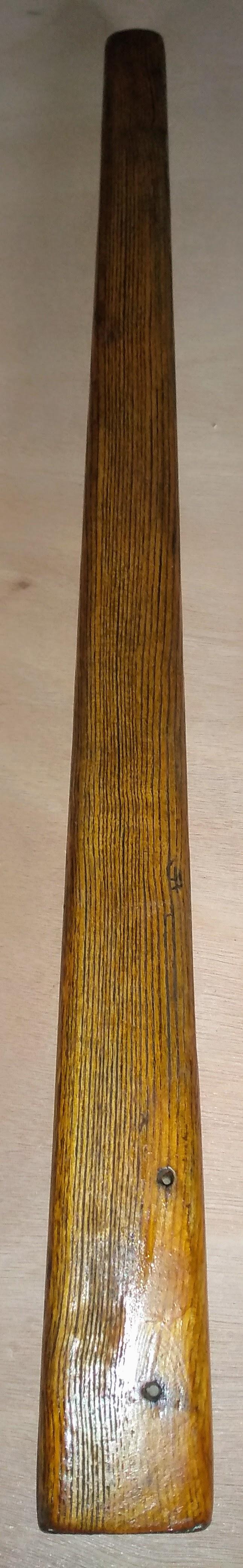

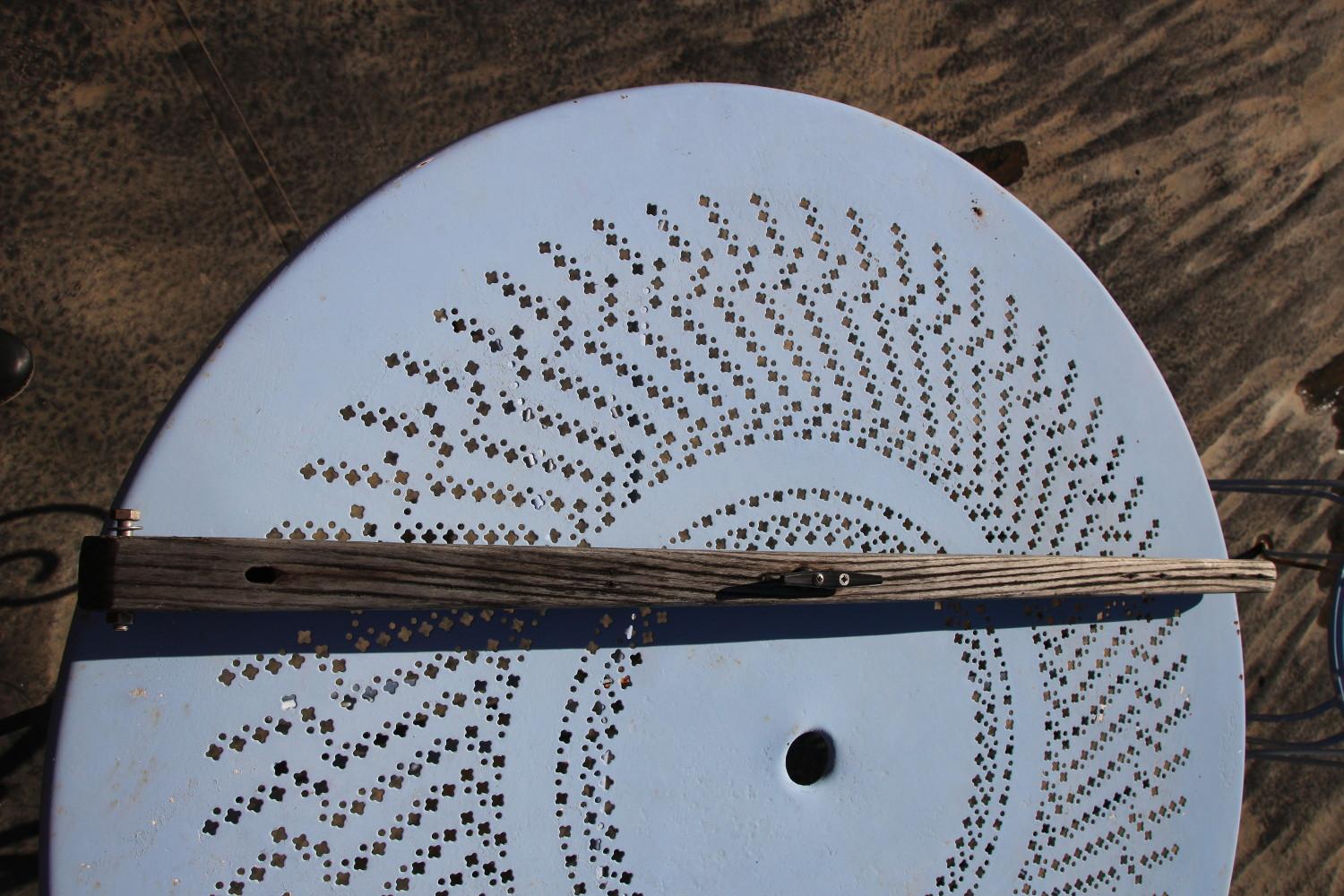

Au passage, peux-tu voir à donner la possibilité à un auteur de post de modifier son post comme par exemple pour insérer des photos, car ce n’est pas possible une fois le post validé.Ci-dessous les photos de la barre franche promises:
https://photos.app.goo.gl/RwQwMVHCFqi4TVfWA

Pour la barre franche ça avance bien.
J’ai finalement choisi une autre option au vu des prix.Une lasure extérieure haute protection UV en trois couches + trois couches de vernis marin polyuréthane.
J’avais déjà la lasure et coût et bien moindre.
Voici un premier état d’avancement.

moi aussi je commence à me remettre aux travaux… et je voudrais aussi refaire la protection de la barre de mon Edel600, à priori plutôt peinture. Je pense reprendre les petites fentes (syntobois?) pour le choix de la peinture je ne sais pas trop… et comment faire pour que la « poignée ne glisse pas? Le bois est est encore en très bon état.
14 février 2021 à 19 h 10 min #26530L’état de ta barre est identique à celui de la mienne avant ma reprise.
Les petites fentes, je ne les reboucherai pas personnellement, je nourrirai le bois à la lasure à forte dose, voire même avec un saturateur.
