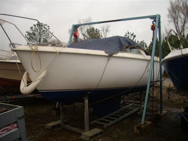

    #10292
    Claude33
    bonsoir
    avec un portique c’est mieux ! vois la photo
    #10294
    Claude33
    excusez
    la photo la voici

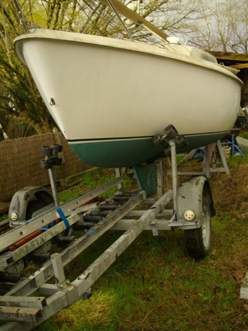

    #10301
    Claude33
    Bonjour Sylvain
    ce portique « fait maison »…
    mais on peut le faire sans.. ce que j’ai fait avant..mais d’abord : mettre le bateau à hauteur de la remorque : avec des verrins (que l’on trouve facilement 2T) , des criques.. mais surtout mettre des cales en bois au fur et à mesure sous le bateau …et avec des chandelles doubles..soulever un peu l’avant, puis l’arrière… ainsi de suite…
    ça prend du temps : mettre les chandelles, et les rêgler aussi – ou des étais de chaque côté à rêgler.
    – dès le début de la manip enfiler la remorque : d’abord à l’étrave.. faire glisser…j’ai une remorque avec des rouleaux centraux et latéraux (ah oui j’ai abaissé les 2 chandelles de la remorque à l’arrière, sinon ne passera pas au maximum du bau du voilier (j’ai un EDEL5 PTE – on l’a fait aussi sur un JOUET 18) (n.b. : on peut s’aider de la remorque pour faire levier, en levant l’avant…)
    – on avait du aussi modifier la position de l’essieu de la remorque pour le centrage…(mais aussi pour passer les emplacements des doubles chandelles – si celles-ci ne sont pas assez larges ou alors meetre des barres solides, des traverses sur des parpaings alors là c’est bien dégagé pour enfiler la remorque : il faut que le centre de gravité du bateau soit dessus l’essieu ou près…penser à avoir du poids sur la flèche de la remorque (50 à 70 kg) – remettre les 2 chandelles arrière à la bonne hauteur : le bateau doit reposer sur sa quille! les chandelles latérales pour l’équilibe (penser à prendre les mesures entre le bas de la quille et les flans du voilier à hauter des chandelles sur la remorque).
    (mieux ne pas avoir le mat monté…)
    je le fais encore ausi quand j’aide des copains sans le portique ..
