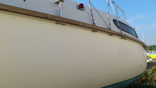

    Alors voilà on se pose la question de comment traiter les boiseries extérieures du bateau, le liston, les mains courantes, le panneau du carré, le safran… Vaut-il mieux le vernir ou le traiter pour laisser le bois boire et sécher ? Quels traitements utiliser dans ce cas ?
    Pour le moment, on a juste frotté à la brosse et à l’eau, ce qui a eu pour effet de faire partir mousses, et autres saletés, on poncera avant de traiter.
    Une petite photo de ce que donne le bois des listons (l’ensemble des boiseries est à l’identique, tout délavé)…
    Petite question subsidiaire, les fissures, ça peut se reboucher à la pâte à bois ou c’est pas trop recommandé sur un bateau ?
    Merci,
    Ghismo
    #13524
    jyb
    tout dépend de l’essence du bois, certains sont plus difficiles à vernir que d’autres, n’ont pas un bel aspect, nécessitent un dégraissage préalable …
    pour le vernis, il faut poncer et reboucher le bois, en commençant par du gros grain, reboucher à la pâte à bois,et ensuite poncer avec un grain de plus en plus fin, pour effacer les striures de la passe précédente.
    lorsque le résultat vous plaît, appliquer au moins 7 couches de vernis, avec un ponçage au grain très fin entre chaque couche.
    Suivant la qualité du vernis, le soin apporté au vernissage, l’exposition aux intempéries, il faudra repasser quelques couches de vernis tout les deux à trois ans.
    la résine époxy peut être avantageusement utilisée pour protéger le bois, mais je ne maîtrise pas la technique, renseignez vous sur le net auprès des fournisseurs, dont certains proposent des tutoriels.
    #13526
    ghismo
    Merci beaucoup de cette réponse détaillée qui répond à tous mes questionnements. Au boulot maintenant ! :)
