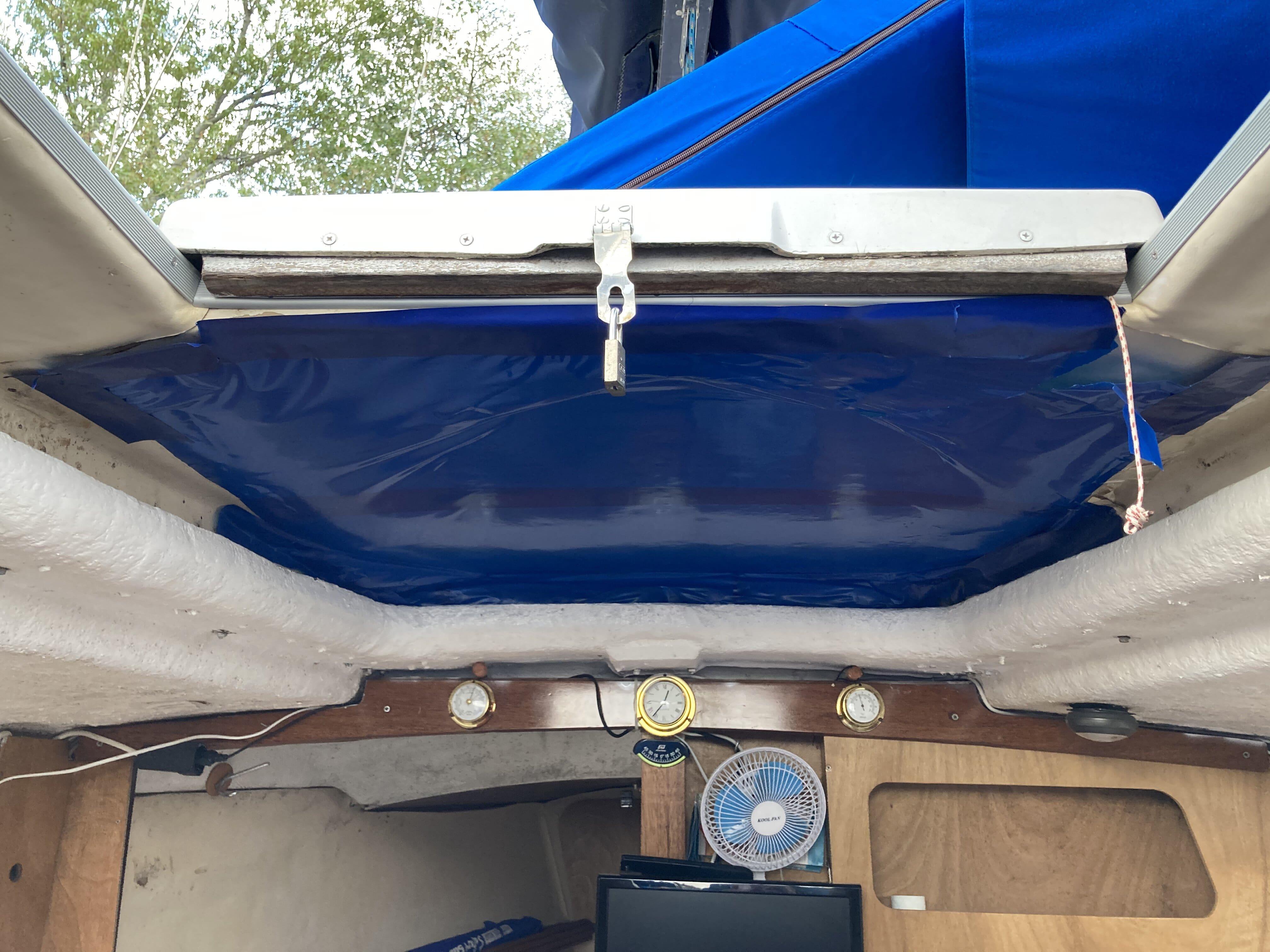

    Salutations à tous mes amis français.
    Je vous écris car mon EDEL IV est modifié par rapport à l’original.
    L’une de ces modifications est dans le toit ouvrant au-dessus de la cabine.
    1
    Dans mon cas, il est fixe (au fait, de l’eau entre par les vis et je dois réparer cela), et je veux que cela fonctionne à nouveau comme le vôtre: monter et descendre.
    Pour cela, j’ai besoin du mécanisme métallique qui le soulève.
    234
    Savez-vous où je peux l’obtenir?
    Merci beaucoup à tous…

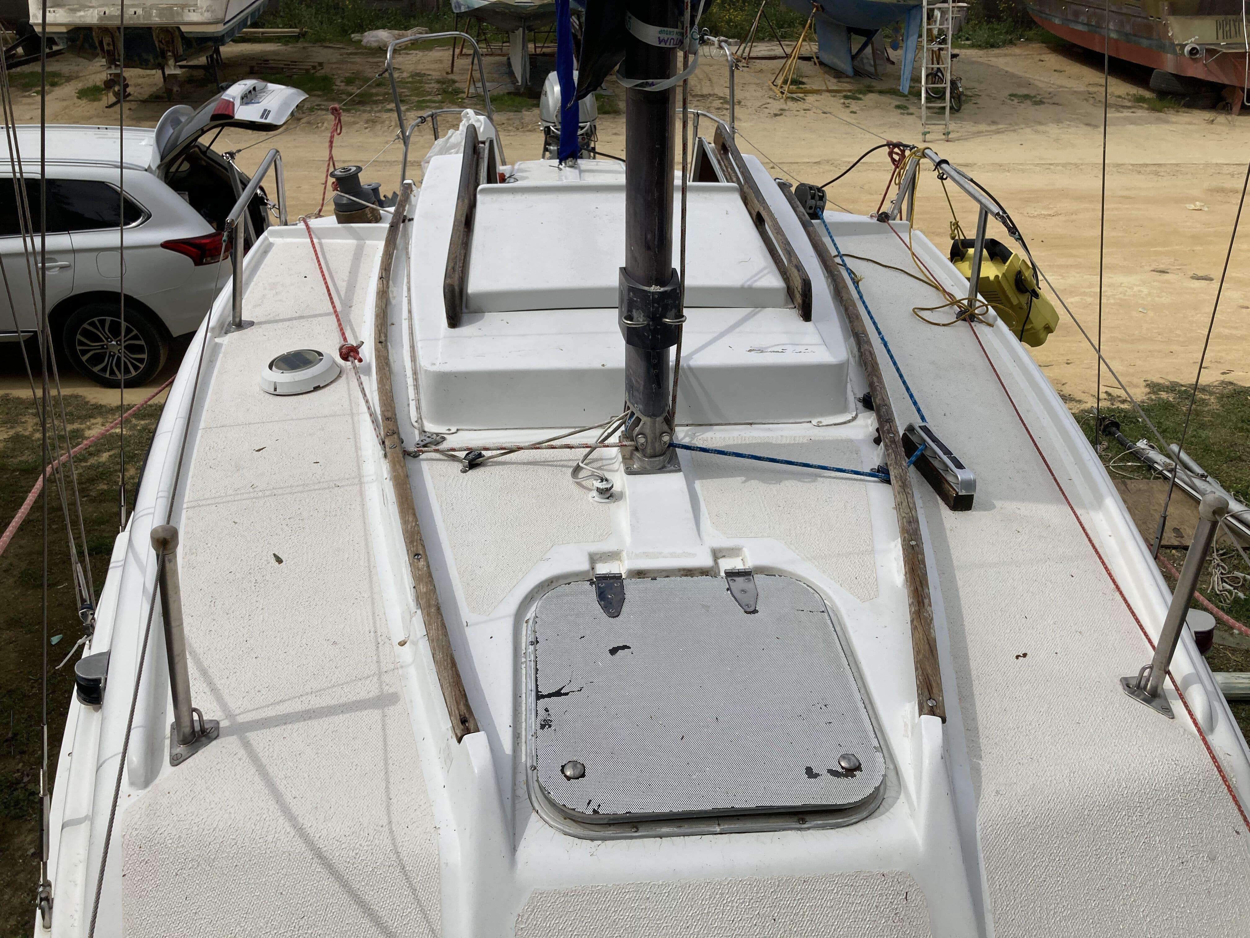

    QT

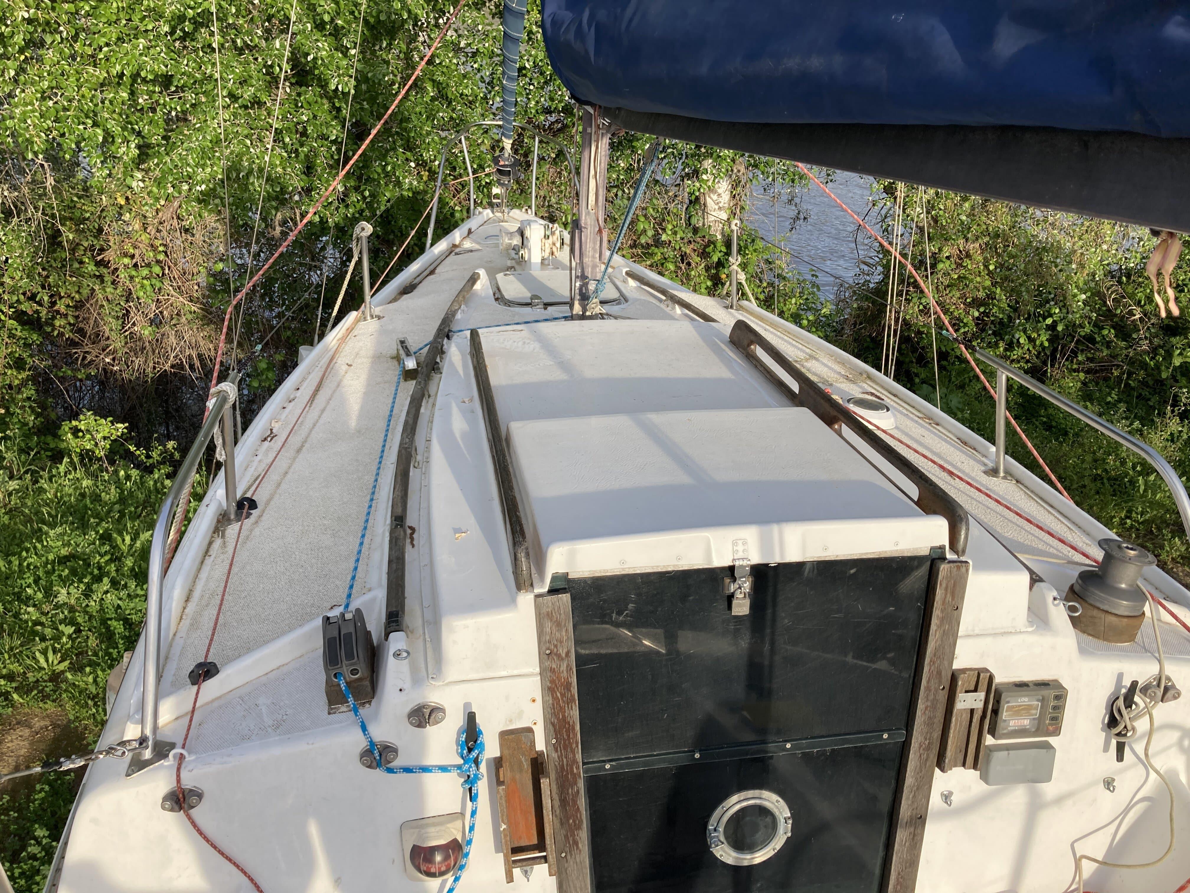

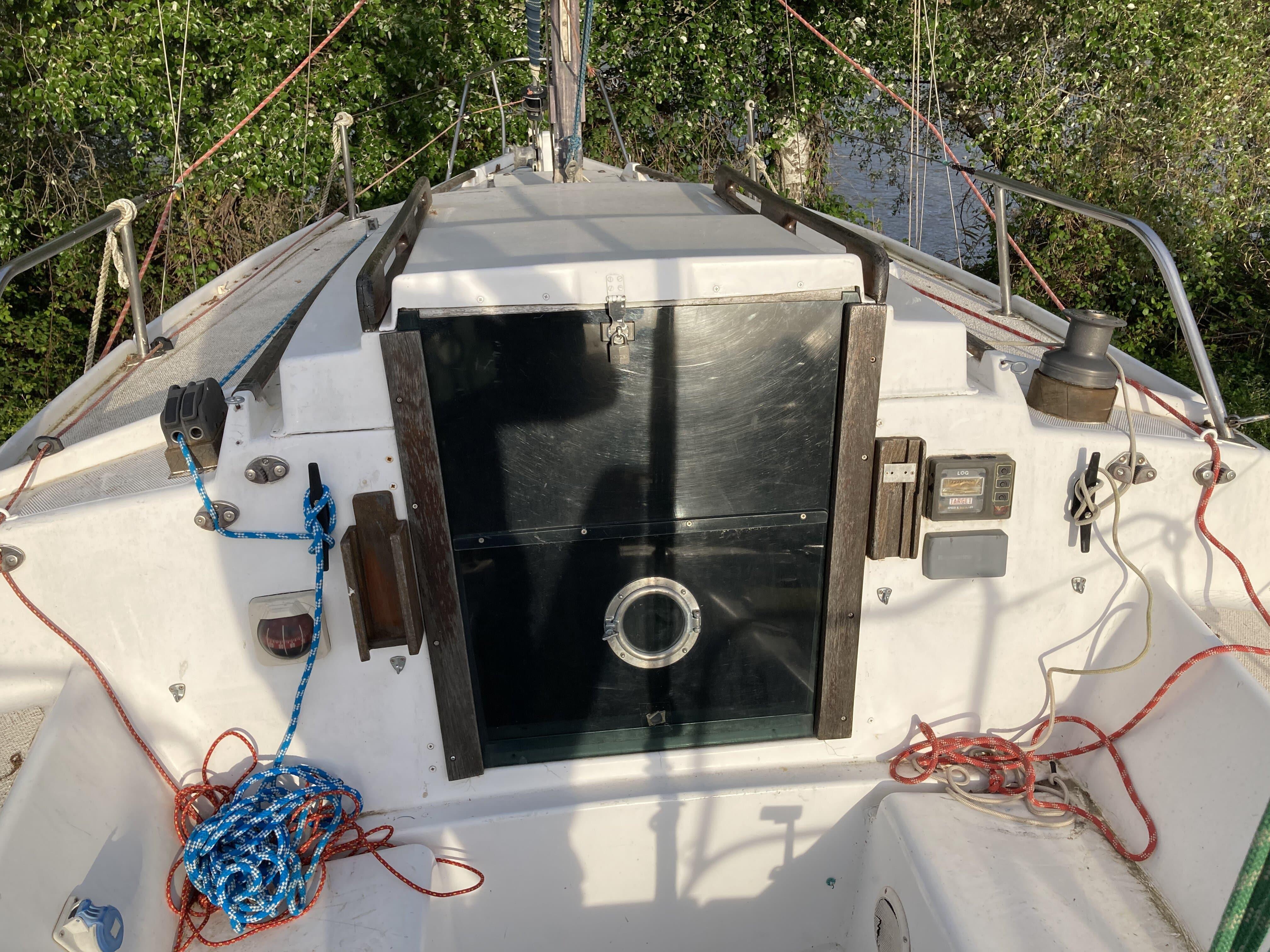

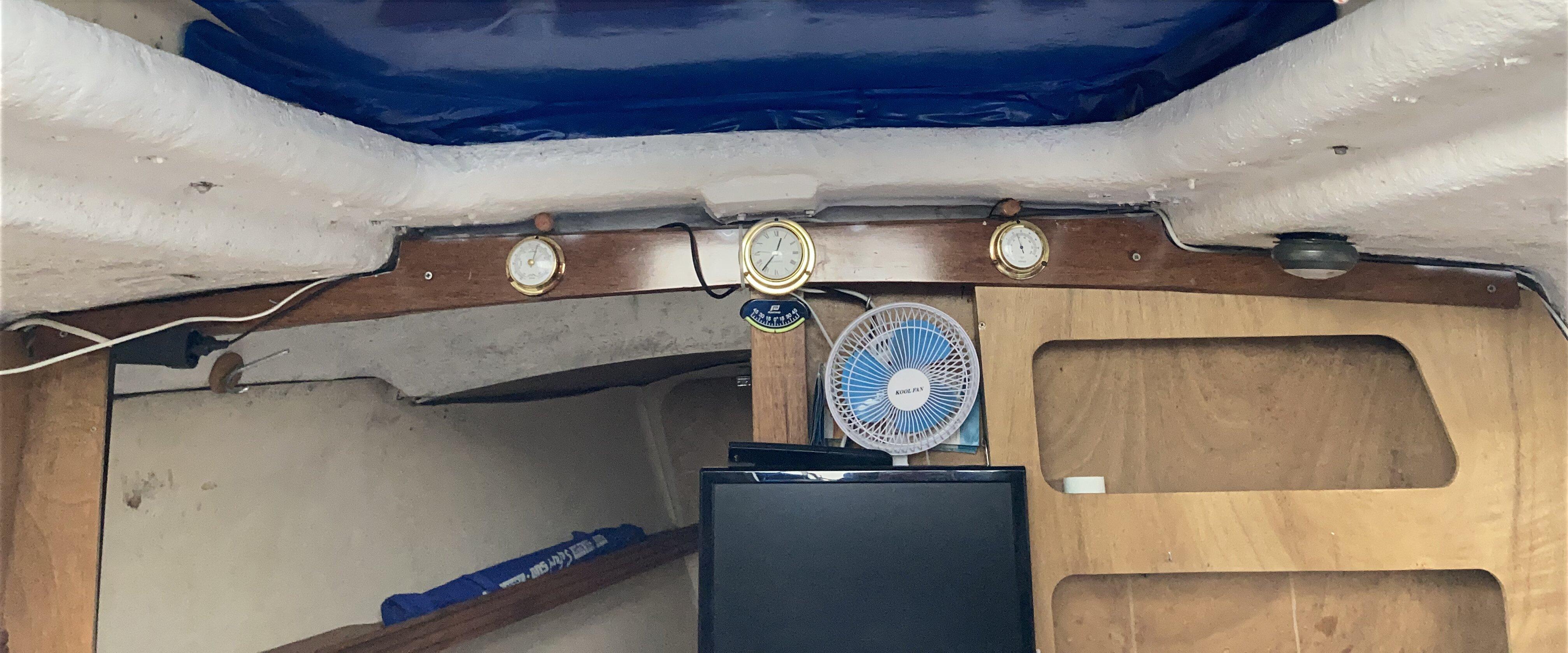

    Est-ce que tu as quelques photos supplémentaires de ton toit fixe ?
    #27729
    Cecily
    Les salutations…
    Voici quelques photos …
    https://www.edelvoilier.org/wp-content/uploads/hm_bbpui/27729/nh20hnop2rph59uxtkxlypgw3qpneuu2.jpg
    2
    3
    4
    6
    Merci. :bye: :bye:

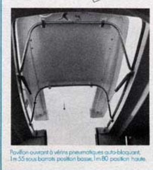

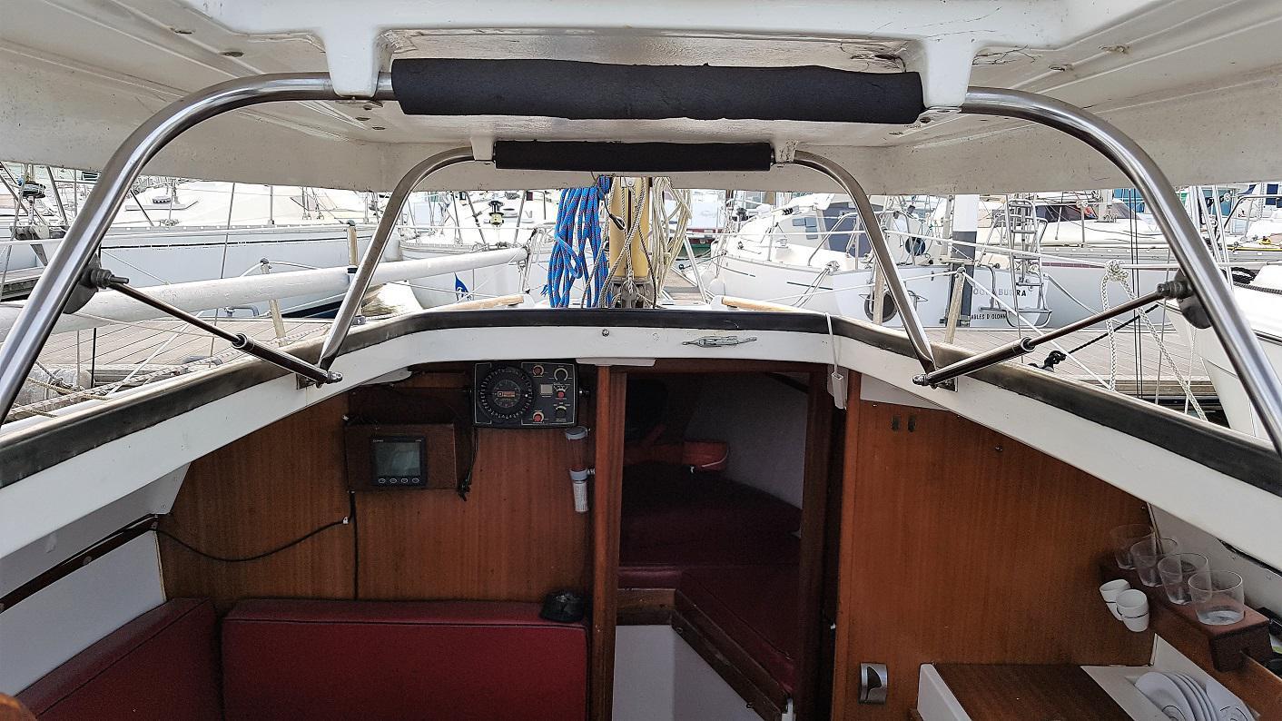

    #27747
    QT
    La fabrication semble possible. 2 tubes inox pliés et deux verrins.
    #27748

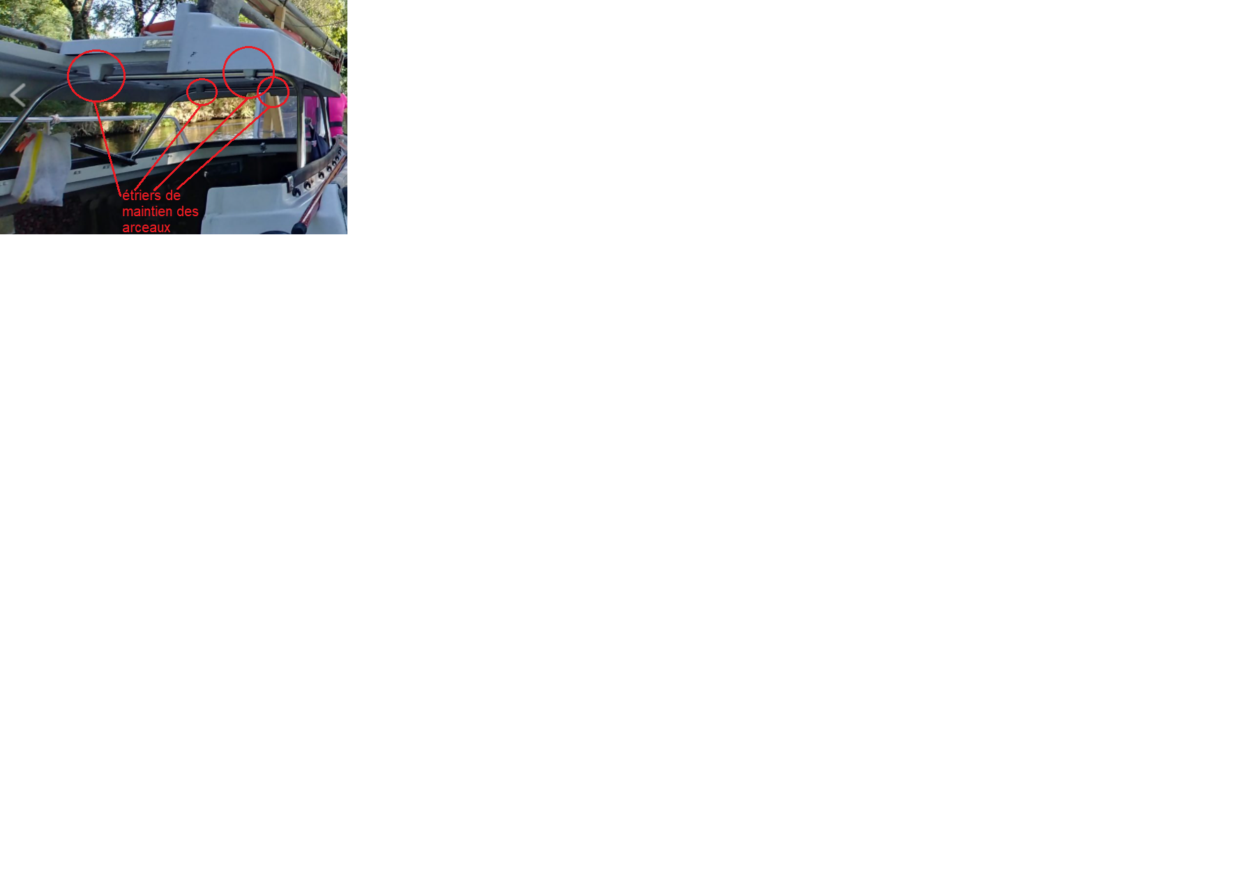

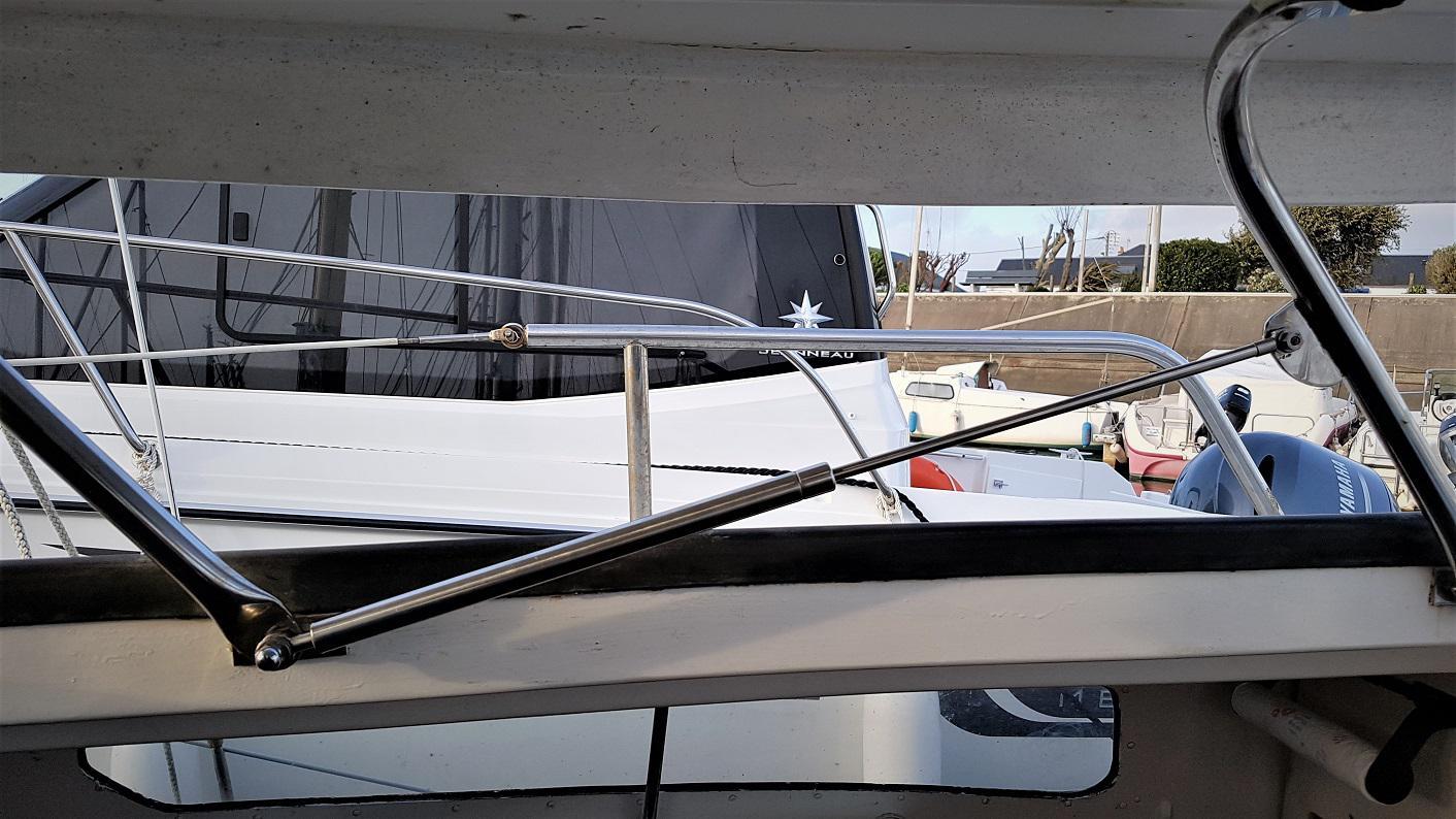

    #27782
    bonjour,
    il me semble que le capot présent sur ton Edel ne dispose plus des étriers (voir photo) qui maintiennent les arceaux ?
    pour les vérins, je crois pouvoir te trouver les références auprès d’un ami qui les a remplacé avec succès.
    a bientôt AZ

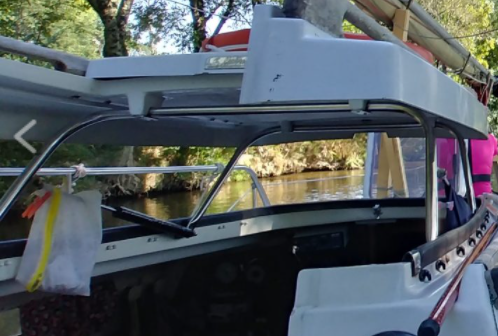

    #27799
    bonjour,
    contact repris avec »scalare85″ : il mettra incessamment un article concernant les vérins sur le blog: voici 2 photos extraites: on a un bel aperçu du montage des arceaux et des vérins

    #27831
    Il est beau ton bateau Cecily !
    Aurais-tu la version compétition ? Le moteur sur chaise et le safran sous voûte le ferait penser…
    Scalare85 a rédigé des infos sur les vérins servant au roof relevable :
    Remplacement des vérins à gaz sur Edel 4
    Je ais de mon mieux pour prendre les mesures manquantes, mais je vais devoir travailler le week-end prochain, j’espère finir assez vite pour aller sur mon bateau néanmoins…

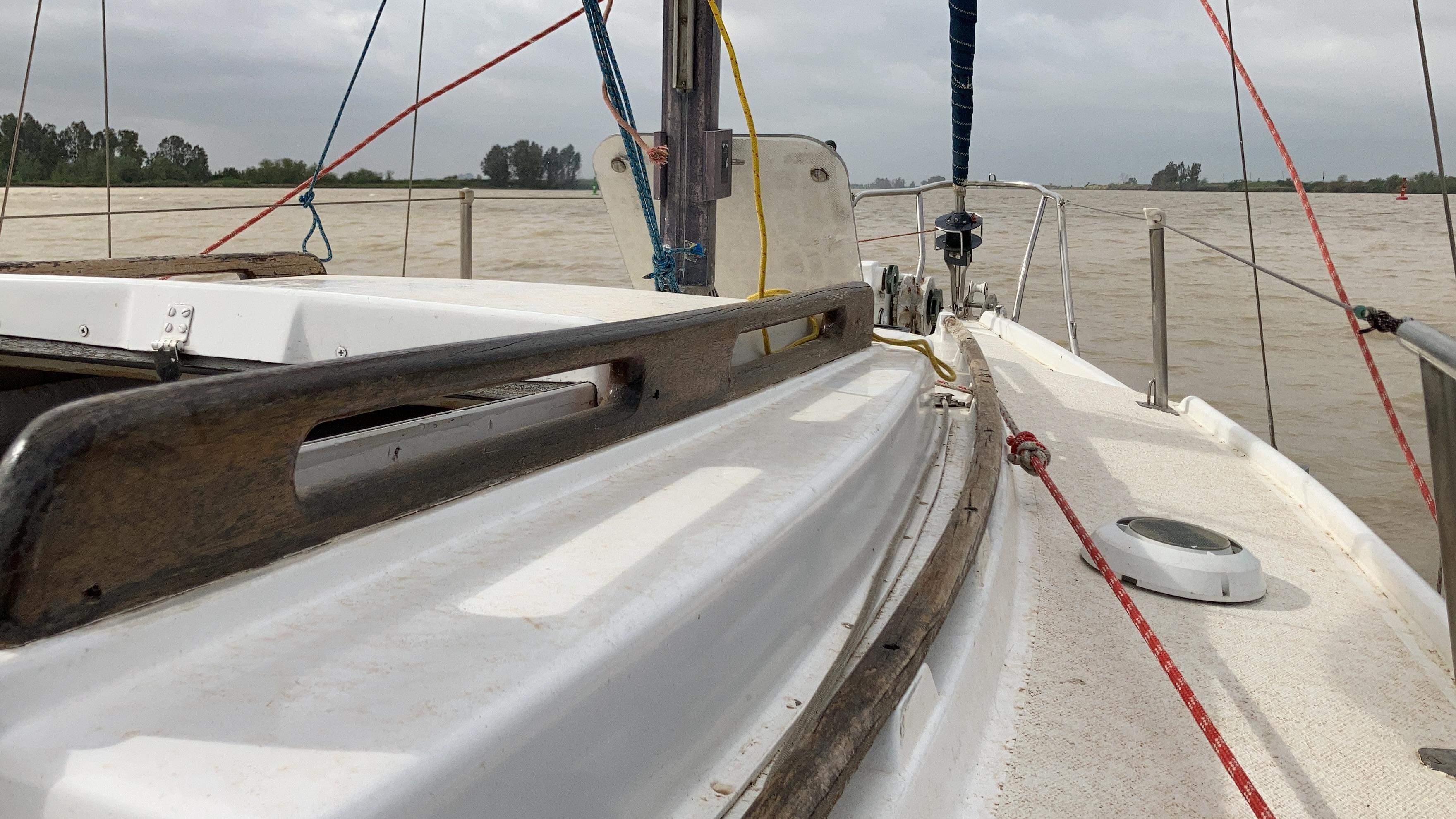

    Merci beaucoup mon ami.
    PD: Regardez la finition sur le toit de la cabine. Ce n’est pas comme le vôtre. C’est beaucoup plus rugueux … Quelle solution donneriez-vous pour l’améliorer?
    1
    2
    3
    4
    :bye: :good: :bye:
