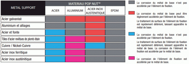

    #13288
    Jafra
    pirate72 a dit:
    pourquoi? mon père est fraiseur tourneur de métier (à la retraite) est va tenter de me refaire cette pièce… Quel problème entre l’alu et l’inox?
    #13289
    Lorsque deux métaux sont en contact en présence d’un électrolyte, la corrosion galvanique est possible. Le métal ayant le plus fort potentiel négatif d’un groupe galvanique se corrodera plus rapidement.
    Il faudrait prévenir, si possible, la corrosion pour éviter les fissures, crevasses, les fortes courbures, écailles et autres dépôts de surface.
    Avec quelques recherche sur le Net il sera facile de compléter cet embryon d’information :) qui permet toutefois de comprendre que l’alu et l’inox peuvent ne pas faire bon ménage si aucune précaution n’est prise.
    Il est important aussi de rappeler que tous les fils électrique qui passent dans le mât doivent faire l’objet d’une bonne isolation afin d’éviter l’accélération du phénomène.
