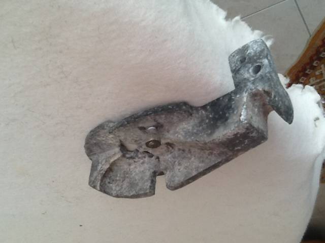

    Je viens de constater que le sabot de pied de mat de mon E6 est plus que fendu car il est en 2 parties. Je dois donc le changer.
    Qui peut me dire comment je peux en trouver un.
    Merci à tous

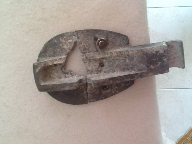

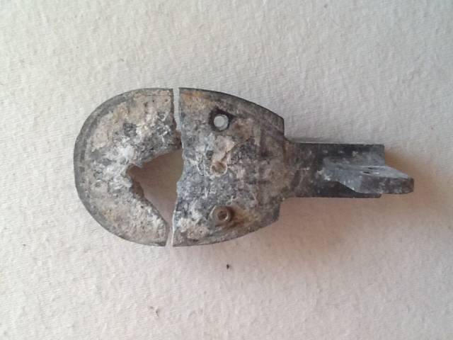

    #13189
    françois-nicolas
    Voici les photos du type de sabot de pied de mat que je recherche pour mon Edel 660
    Merci votre aide sera précieuse
