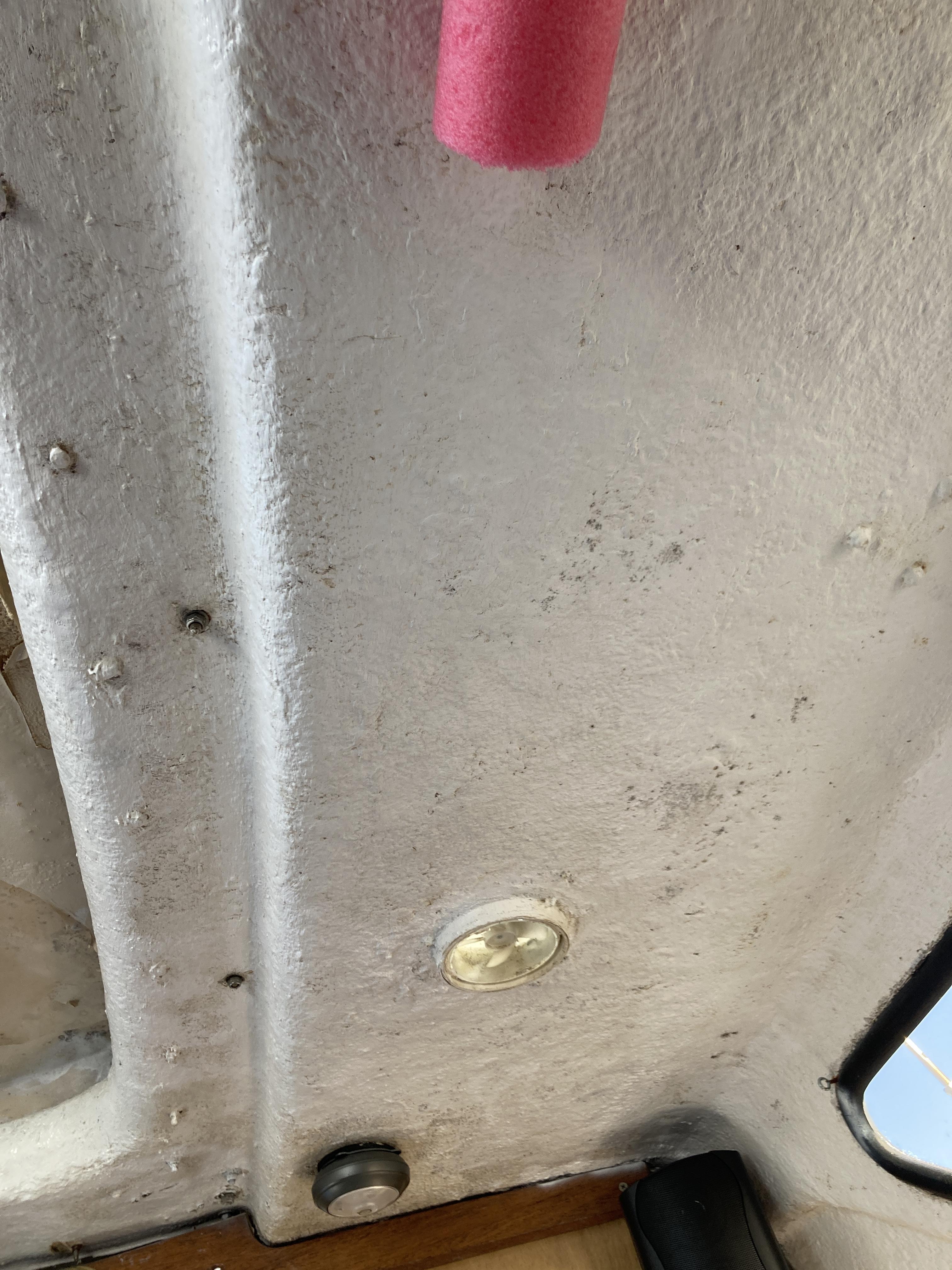

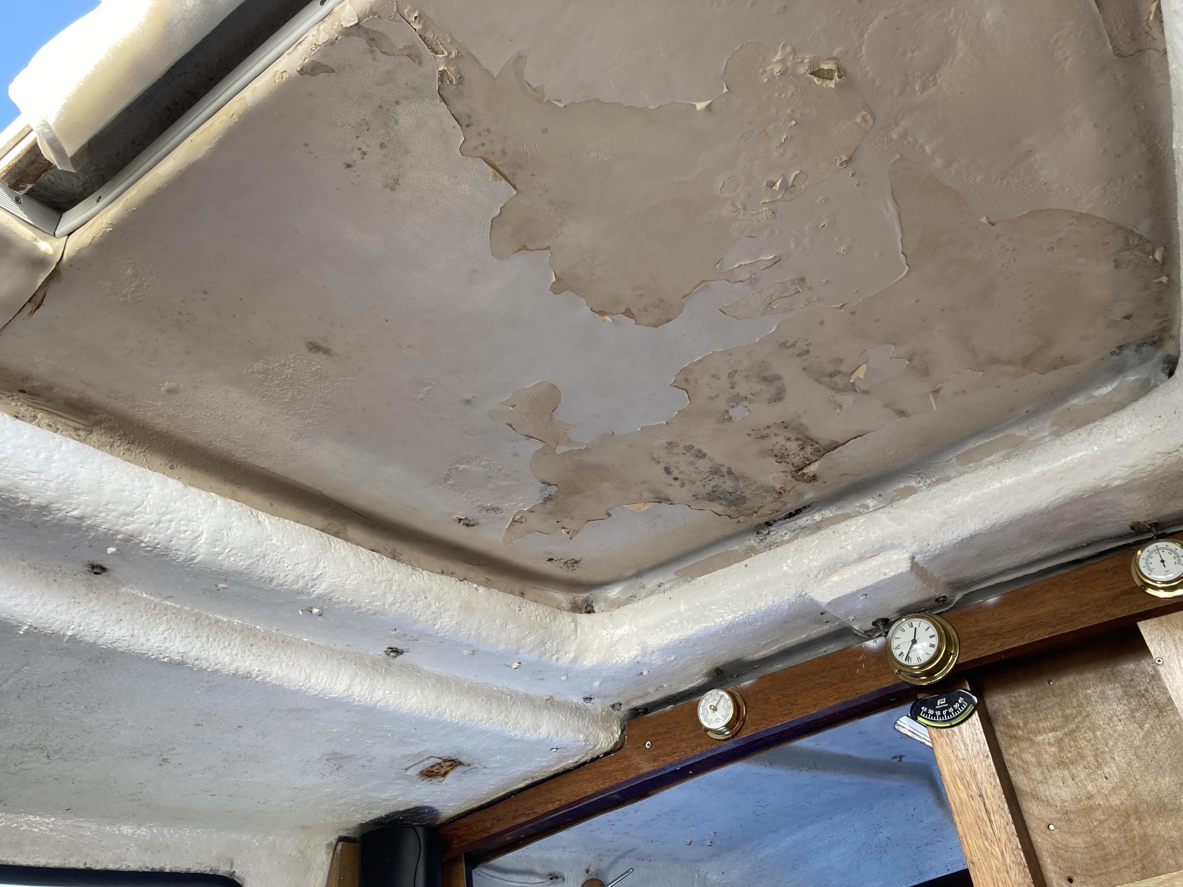

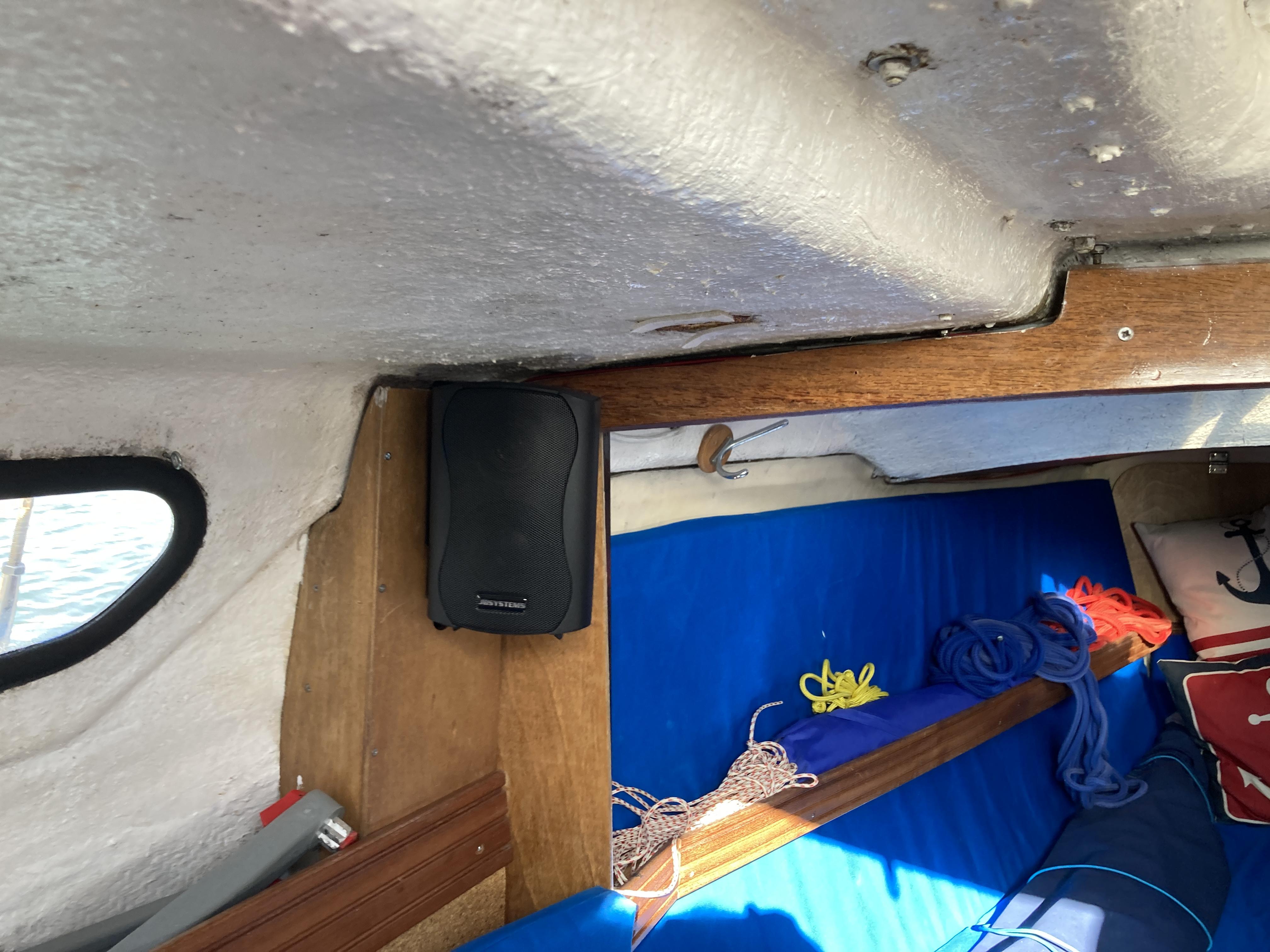

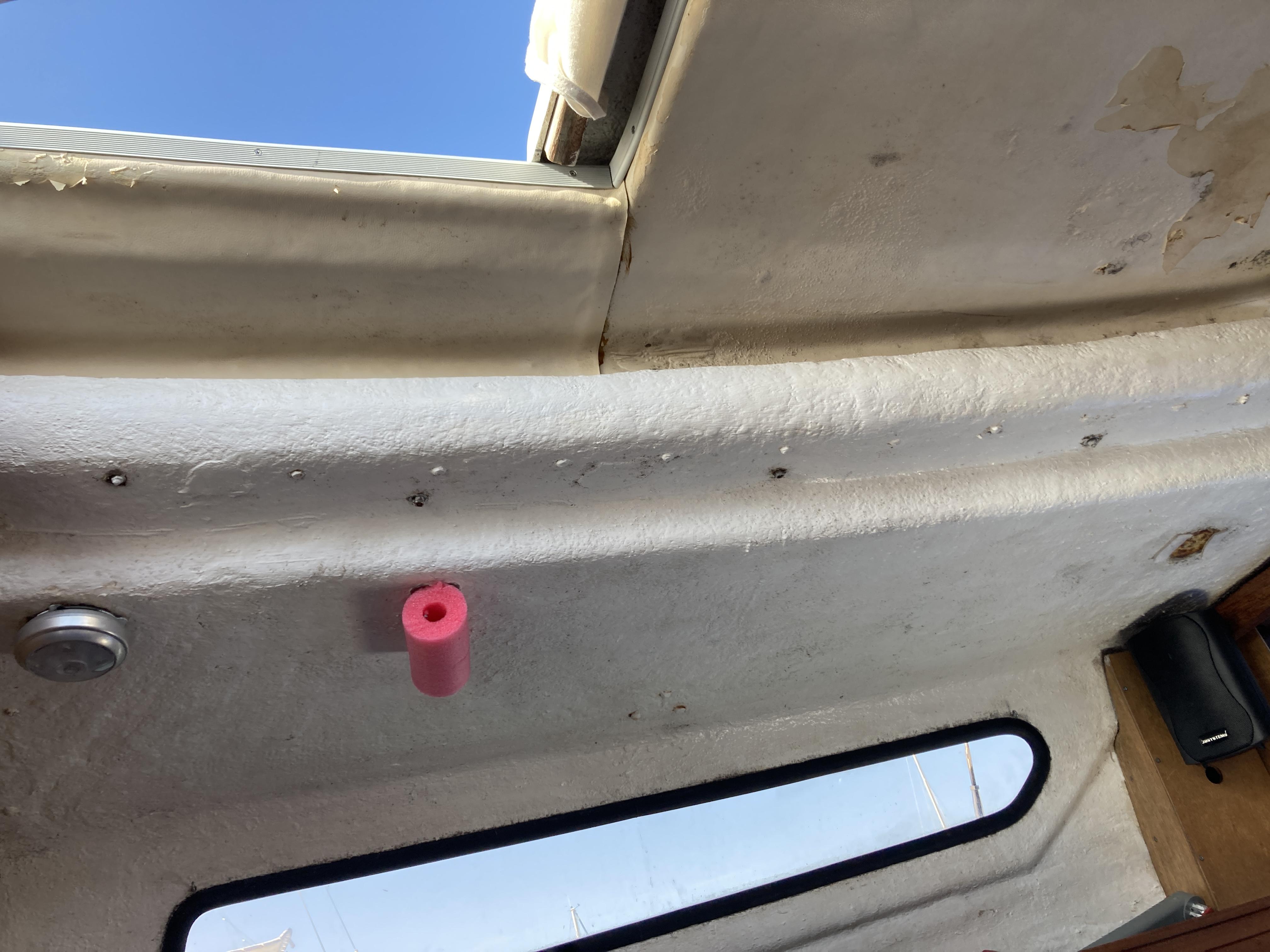

    Sur mon EDEL4 « Cecily », le toit est très rugueux et c’est parce que c’est un modèle de course et je suppose qu’il était vide à l’origine et ils ont créé le logement par la suite.
    1
    Comme vous pouvez le voir, il est très rugueux puisque vous pouvez voir la fibre peinte.
    2
    3
    4
    5
    Je ne sais pas quel matériau utiliser pour rendre le plafond lisse et beau : bois, PVC, ou autre matériau…
    En regardant les photos… Que feriez-vous ?
    J’apprécierais à la fois des options très laborieuses et pas très laborieuses mais que le résultat soit correct.
    La vérité est qu’à chaque fois que j’entre dans la cabine et que je regarde le plafond… Ufff… Bref… je pense que je.
    Merci beaucoup pour vos contributions.

    Bonjour Cecily,
    Oui, ce revêtement est assez courant sur nos bateaux, et je partage avec toi le sentiment qu’on peut faire mieux.
    J’avais tout poncé sur mon premier Edel. C’est un gros boulot. Ca ne se ponce pas facilement, c’est très désagréable car tu es dans le bateau et même avec un bon masque à cartouche tu en as partout.
    Par contre, une fois poncé, et mastiqué pour combler les petits trous que tu pourrais avoir (ce que je regrette de n’avoir pas fait), ça se repeint très bien, et le résultat est là.
    J’avais repeint le mien avec de la peinture pour salle de bain, sur les conseil d’un copain qui avait fait ça sur tous ses bateaux. Apparemment ça tient bien dans le temps, c’est facile de mise en oeuvre, plutôt bon marché, et tu as le choix des couleurs bien plus qu’avec des peintures marines.
    J’ai rédigé un article sur le sujet :
    Réfection de la cabine avant (E4)
    Mes conseils :
    • poncer avec un aspirateur de chantier sur les outils
    • ventiler le plus possible
    • porter une combinaison étanche, des gants, un masque à cartouche et des lunettes de plongées (la fibre poncée sur les paupières, c’est affreux)
    • ne jamais se frotter les yeux
    Bonnes fêtes !

    Cecily
    Les salutations…
    C’est un travail énorme. Je te félicite… Incroyable.
    J’ai un peu peur de le faire mais je pense qu’il n’y aura pas d’autre option… non ?
    Merci et encore félicitations.

    Je pense que ce sera un travail difficile pour que le toit de la cabine soit lisse et visible.
    Je vois la première option comme plus faisable : poncer et peindre…
    Je vais devoir réfléchir à quoi faire. Avant l’été je dois le faire…
    Merci beaucoup et nous sommes en contact.
