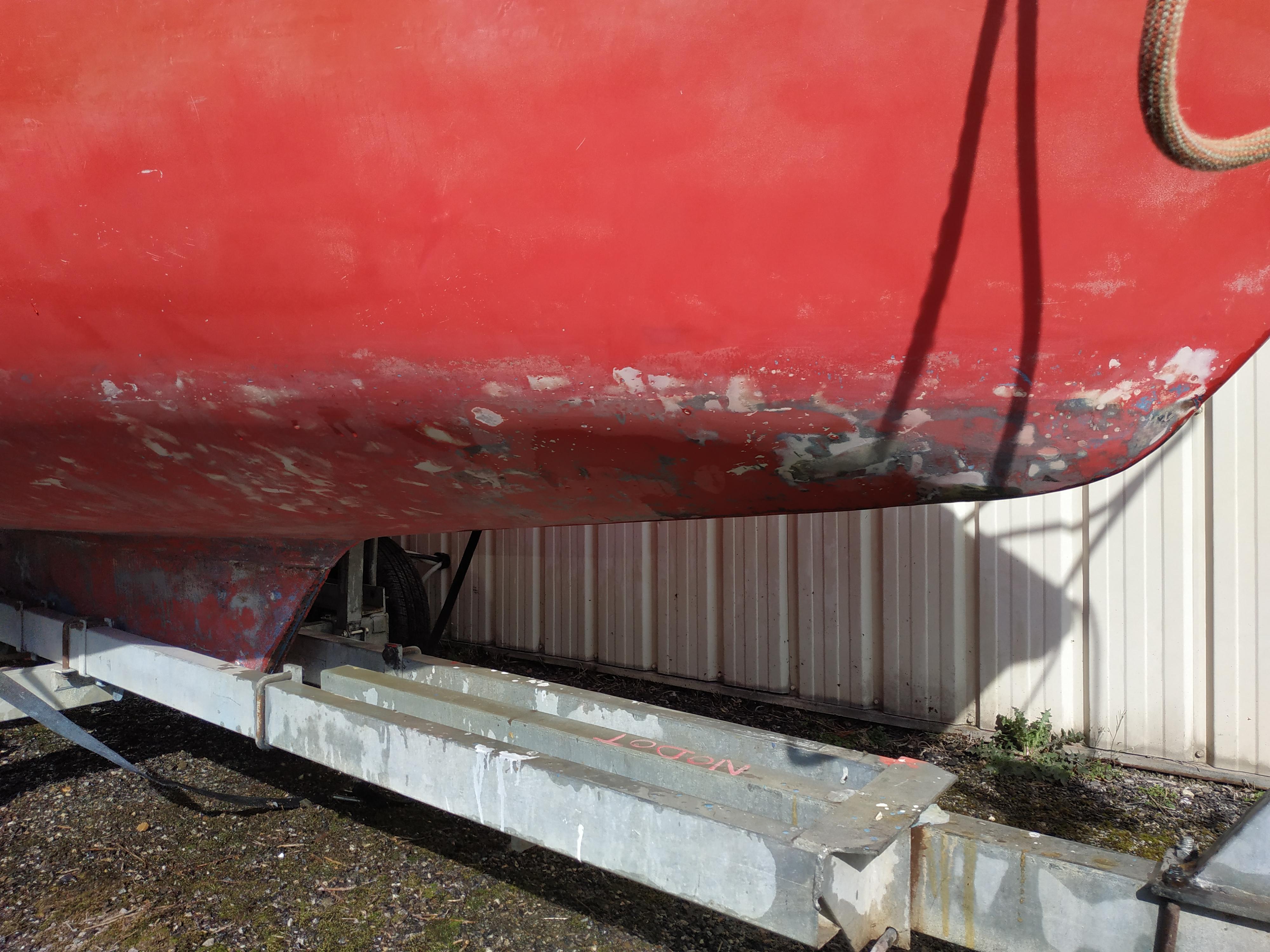

    En sortant le bateau, donc on enlève les saleté au karcher et là, hum… des petites cloques, surtout sur la pointe avant, le bateau n’ayant pas été sorti le dernier hiver. Donc on ramène le bateau à la maison, ponçage « approfondi » et ça va, quelques cloques de 5 mm à 1 cm carré, vraiment que 2 cloques avec la coque molle quand on appui dessus, rien de grave. Donc je creuse un peu les cloques, il va sécher jusqu’en mars ou on bouchera tout ca, on passera du gelshield 200 ou une peinture epoxy en plusieurs couche, on va voir. + antifouling base dure + base érodable.

    Les cloques dont tu parles, c’est bien sous la flottaison ? On parle d’osmose ?
    Je sors de ce traitement sur mon Edel 4 (et je l’avais fait sur mon premier Edel avec une loooongue série sur ces tout aussi loooongs travaux : https://sailorman.ghismo.com/tag/carenage/)
    Ca se résume assez bien cependant :
    • poncer à la fibre (moi j’ai préféré le ponçage intégral de toutes les œuvres vives, mais c’est un gros boulot, tu peux aussi ne t’occuper que des cloques)
    • ouvrir les cloques (meuleuse, dremel, J’ai bien aimé la dremel avec une fraise diamant à tête ronde…)
    • laisser sêcher le plus longtemps possible si possible en ayant protégé de la pluie, au moins 6 mois est ce qu’on lit généralement
    • reboucher les cloques au mastic epoxy
    • surcoucher par un primaire epoxy (Hempel Light Primer que je recommande à l’équivalent Yatchcare 2 fois moins cher mais qui couvre deux fois moins), moi c’était 5 couches. Le Gelshield est tout à fait approprié mais coûte deux fois plus cher.
    • finir par l’antifouling

    on attaque le gelshield 200 anti osmose, 6 couches, 2 x 2.5litres… + antifouling dur +antifouling erodable, sur un week end
