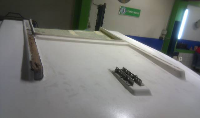

    Bonsoir amis edelistes,
    Je suis actuellement en train de rénover mon edel 2 de 1969, j’ai découvert aujourd’hui après avoir démonté le capot coulissant d’accès à la cabine, que les supports des mains courantes servant de glissière sont HS. Des fissures sur le gelcoat ont permis à l’eau de faire son travail le bois emprisonné est complètement pourri. Dois-je refaire à l’identique ou modifier en adaptant un capot basculant?
    Je cherche également des embases de chandelier (6) pouvez-vous faire quelque chose pour moi?
    En vous remerciant pour vos réponses.
    bon vent

    Bonjour Bebcla,
    Merci pour ta réponse, je pense que j’aurai beaucoup de mal à trouver des embases pour chandeliers !!
    Au sujet du capot de roof, il ne s’agit pas des « mains courantes » servant de glissières qui sont HS mais bien du bois qui est moulé dans la fibre (structure du roof)
    Il y avait des fissures (le bateau est resté 3 ans sans aucun entretien dehors et sans bâche avant que je ne le rachète.
    Donc ce bois est complétement pourri.
    C’est vrai je ne vais pas modifier la conception, je vais juste m’armer de patience et de courage pour tout refaire à l’identique peut-être un article à venir!
    Objectif, découper à la flex, ôter le bois pourri, le remplacer par du neuf, fibre/ résine, mastic, gelcoat et peinture !!
    Et moi qui voulais mettre le bateau à l’eau fin mars !
    Je commence la peinture de la coque et du pont ce soir si la température n’est pas trop basse
    Amitiés zédélistes
    Laurent

    Bonjour Billy,
    Je vais envoyer une photo qui explique tout à elle seule.
    Pour mon edel aussi la main courante est vissée de l’intérieur. Mais la vis passe bien à travers la structure du roof avant de prendre dans la main courante.
    C’est donc le bois qui compose la structure même du toit qui est pourri à cause des fissures sur le gelcoat extérieur.
    Tu verras la photo dit tout.

    est ce que ça n’aurai pas été bricolé par l’ancien proprio
    Sur eau vive entre la main courante extérieur et la baguette intérieur je n’ai que l’épaisseur du rouf ( toit de la cabine ) qui est en polyester comme le reste du pont et pas une épaisseur de bois noyé dans le polyester

    oui maintenant je me pose la question et comme eau vive est a marseillan je ne peu pas verifier , c’est vrai que je pense que la nervure est en resine ou poluester mais a elle un renfort en bois c’est la maintenant tu me met le doute :(
    je ne comprends pas comment eay vive se trouve en photos :)
    #11914
    COlivier
    Ce sont des photos issues de tes articles sur le site… donc pas la peine de te déplacer on voit clairement une grosse sur-épaisseur sous les mains courantes :)
    #11915
    j’ai vu ces épaisseur mais je me demande quand même comme tout le pont et la cabine sont moulées d’une pièce si ce n’est pas tout simplement rempli de résine car ayant eu des fuites a ce niveau pourquoi pour moi si il y a renfort en bois n’aurai pas pourri et c’est beaucoup plus facile pour moi qui ai travaillé la résine pour par choc ou renfort de carrosserie de voiture de couler un bloc plutôt que d’essayer d’intercalé une baguette a l’intérieur

    Suite à [url=http://www.edelvoilier.org/index.php?option=com_kunena&func=view&catid=11&id=8309&Itemid=430]cette discussion[/url], j’ai vérifié sur mon Edel 2 il y a bien du bois noyé dans le support de pied de mât, donc il y a de fortes chances qu’il y en ai aussi sous les mains courantes!

    Bonjour amis édelistes,
    J’ai enfin fais une photo du roof de mon edel 2 (de 1969)qui après trois ans resté à l’extérieur sans bâche a vu ses supports de main-courante coulissante HS (eau, gel,…).
    Alors oui il y a des renforts en bois rouge noyés dans la résine, qui font la solidité du roof.
    J’attaque les travaux de remplacement la semaine prochaine (je fini d’abourd l’intérieur après avoir fais la peinture extérieur ce weekend !!)
    La photo ci jointe montre les dégâts et situe le problème.
    Bon vent et à bientôt pour la suite de la rénovation.
    Laurent
