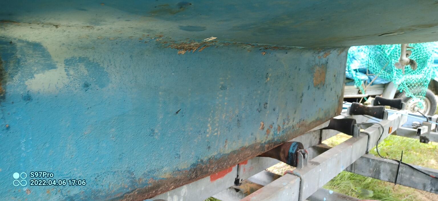

    Aujourd’hui c’était décapage du saumon. Avec le côté bâbord très facile.
    Par contre sur tribord très dure comme si il y avait une peinture époxy en dessous de lantifouling.
    Par contre je viens de contacter que sous une fine couche de mastic renfort il y a un joint comme du silicone mais je pense que c’est du sika
    Mais je ne sais pas comment je dois procéder pour refaire le joint de saumon.
    Est ce que j’enlève le joint qui adhère plus et faire un joint de sika puis mastic renforce ou directement mastic?

    Beau travail camarade !
    Alors moi j’enlèverai le joint usé c’est clair.
    Après soit un bon joint au sika où résine epoxy ?

    Après avoir enlevé tout ce que tu peux, tu peux reboucher avec du mastic époxi à la fibre de verre (type Yatchcare pour ne pas faire de pub😉). Ponçage, peinture.

    Perso j’ai refait le joint au sika. Si c’était déjà du sika, c’est que ça avait été prévu pour pouvoir bouger (être souple). Mettre de la résine, c’est prendre le risque de voir son joint se fissurer, et donc perdre toute étanchéité.
    Avant toute peinture si tu veux que ça tiennes, un primaire est toujours une bonne idée. Sous la flottaison, c’est primaire epoxy oui.

    Bonjour à tous, j’ai pris la décision d’enlever le joint.  jusqu’en haut. Comme ça je peux passe le destructeur de rouille et puis maintenant une couche de rustol.  la première car je prévoir d’en réaliser au moins 7 couches. Puis peinture primaire époxy. Au moins 5 couches également.
