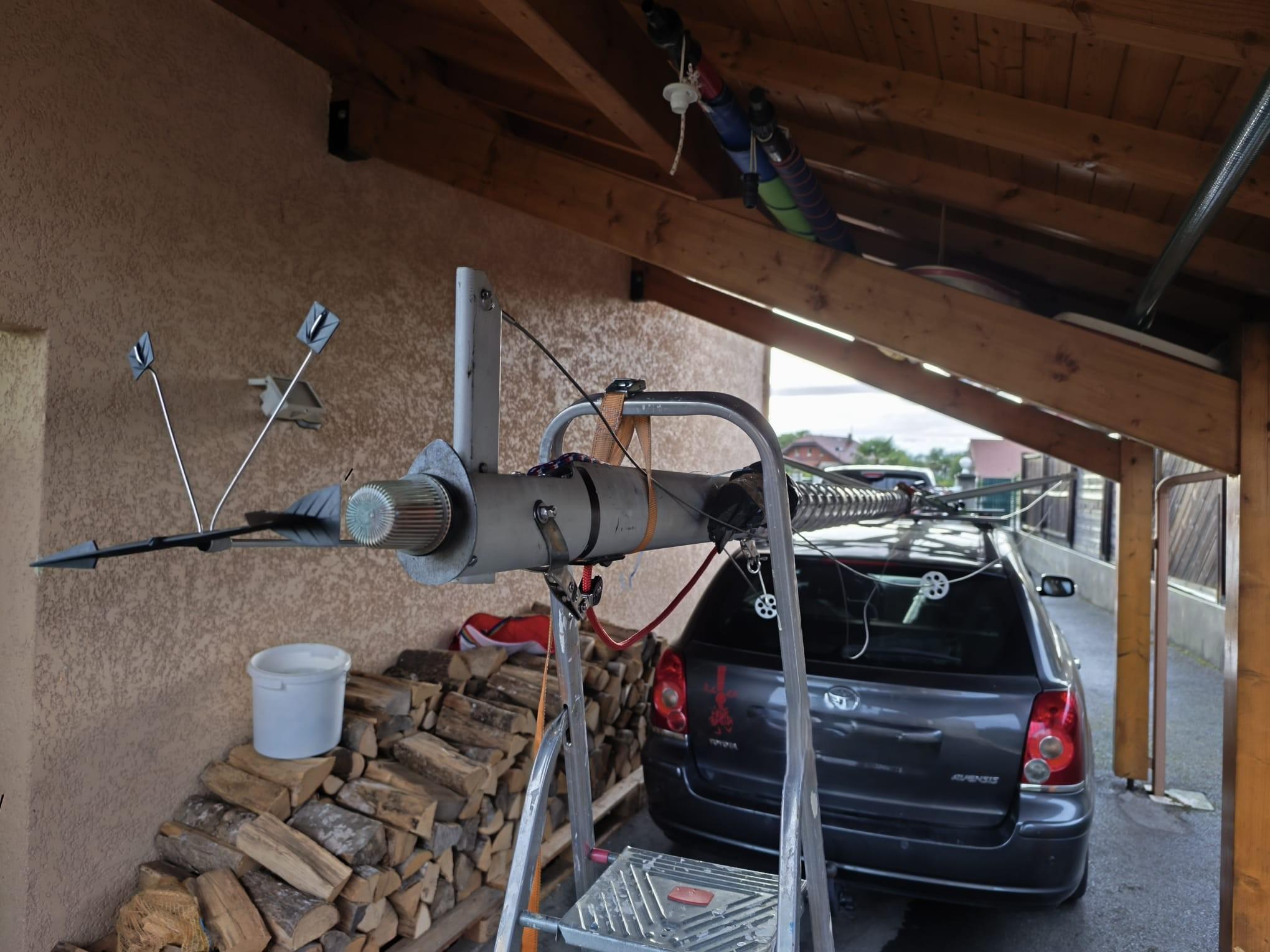

    Du coup préparation du mât à la maison à l’abris :
    – Remplacement des Drisses
    – Protections Barre de flèches
    – Roulette anti-raguage pour le génois
    – Vérification de l’enrouleur de génois
    – Feu VTH Led + Câblage dans le mat – récupéré sur l’ancien mât
    – Mise en place d’une poulie encastrée en tête de mât + renvoi pour dégager drisse pour SPI SYM / SPI ASSY
    J’ai récupéré un Spy ASSY d’un autre model de bateau (Tonic 23) – j’attendais la mise en place du nouveau mât pour finaliser la longueur à couper de mon bout dehors que je vais fabriquer avec un tangon.
    – Poulies plâtes pour Lazy Jack – récupéré sur l’ancien mât
    – Serrage de toutes les vis au frein filet

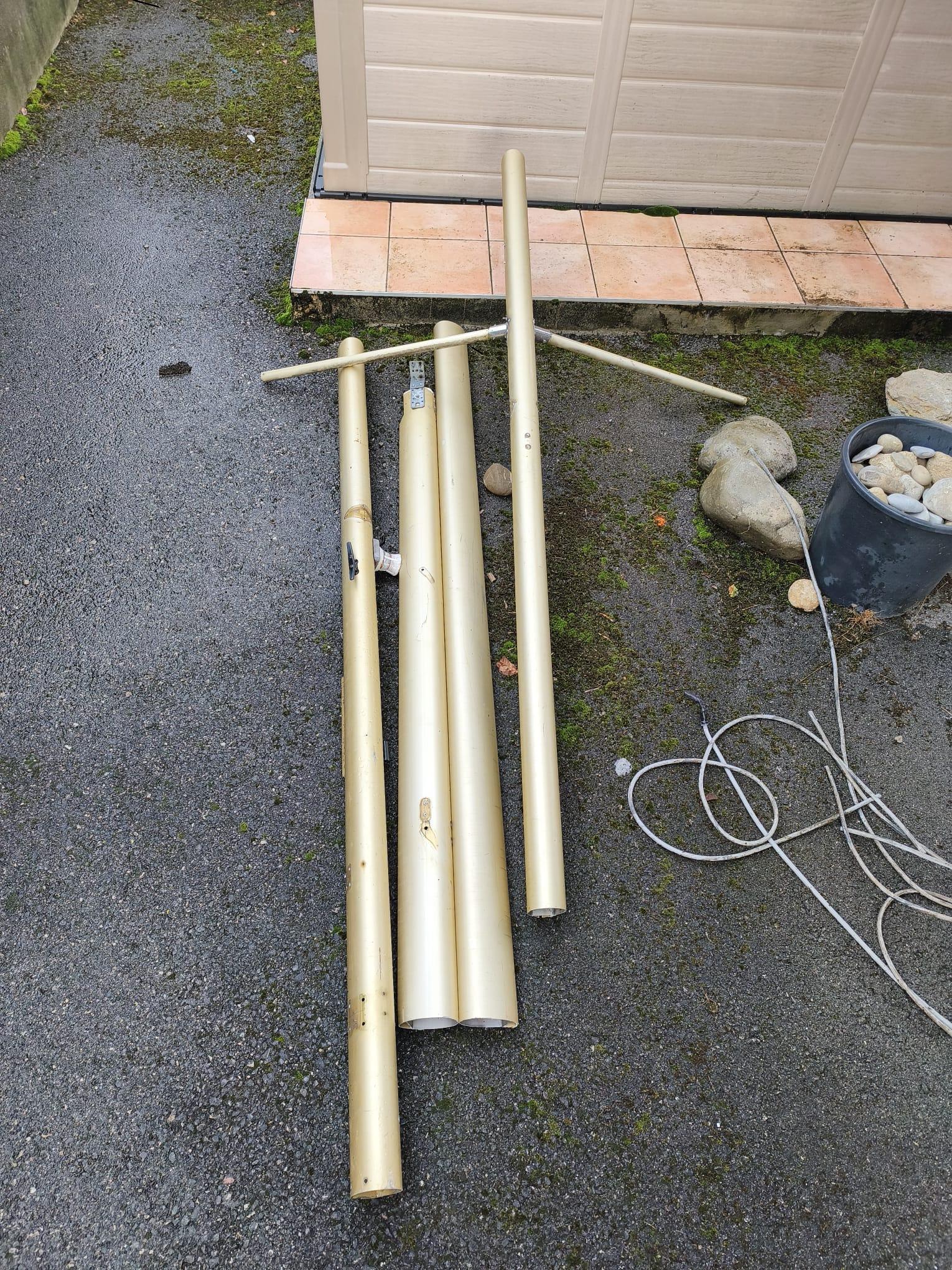

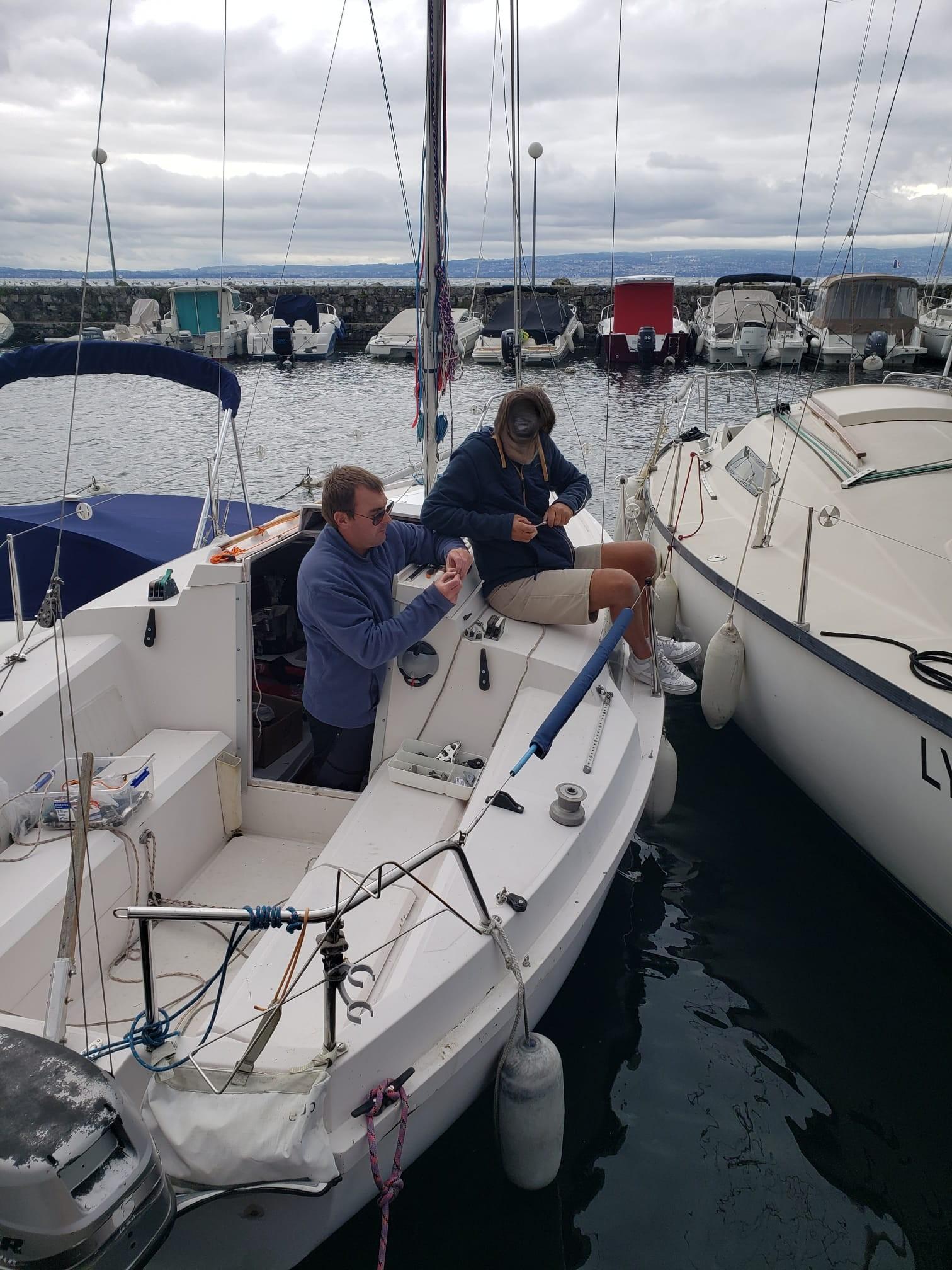

    Démontage de l’ancien mât au port d’attache – Fallait que ça rentre dans le coffre donc coupé en 4 ! (Désolé le bateau est sale sur la photo)
    Convoi du bateau au moteur au petit port en face de la maison, départ de bonne heure aprés avoir posé les enfants à l’école

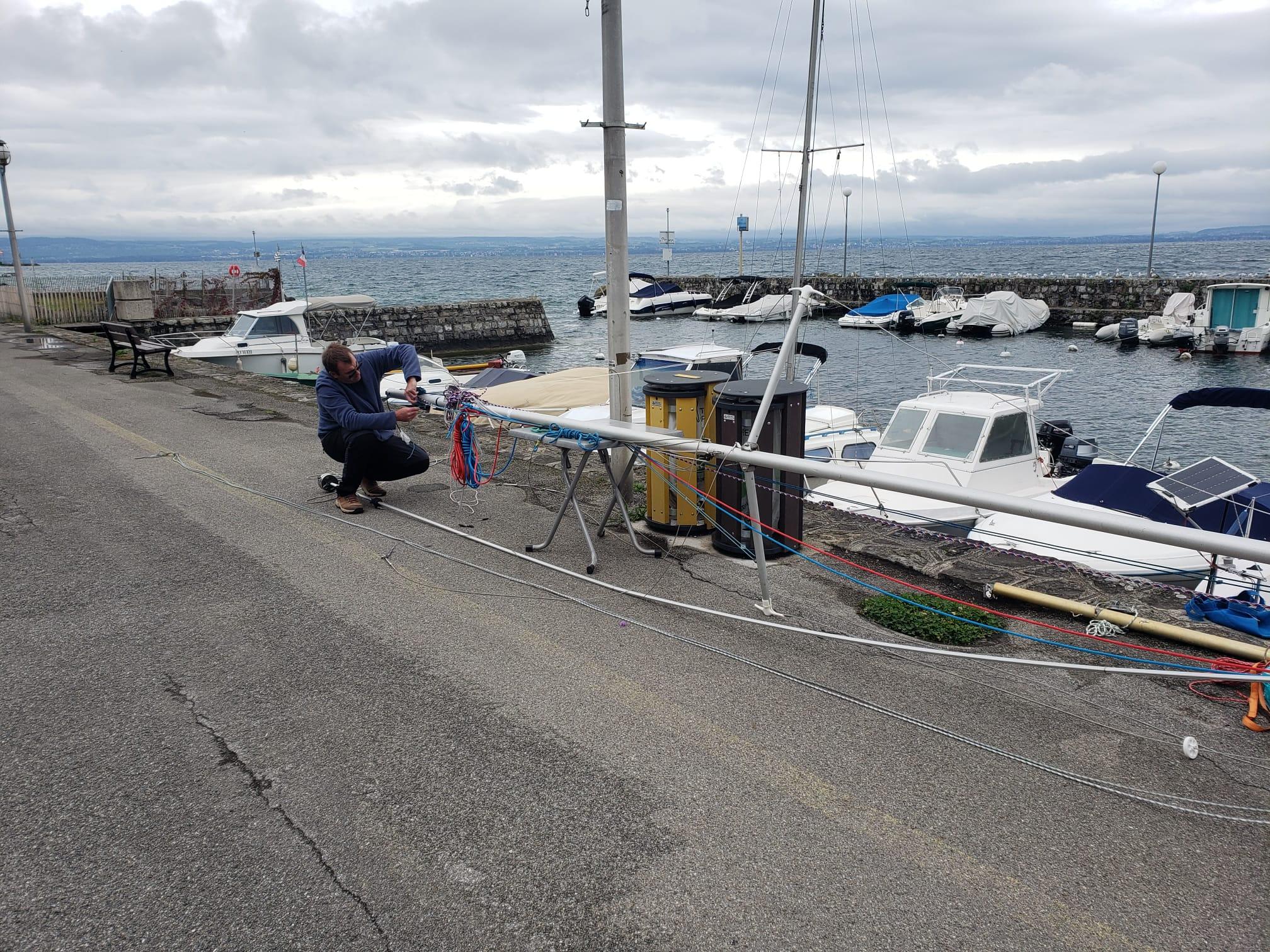

    Arrivé au petit port en face de la maison, les copains de se port m’attendent, Le first a squatté un emplacement pour me laisser sa place à coté de l’autre copain (Merci pour les photos!)

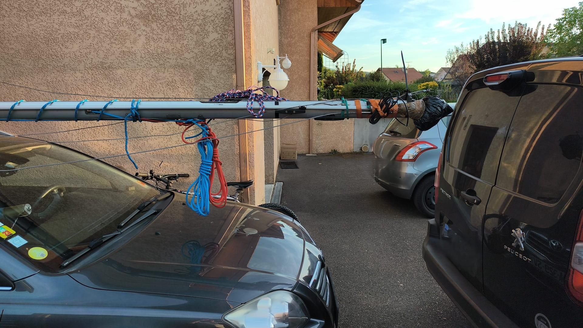

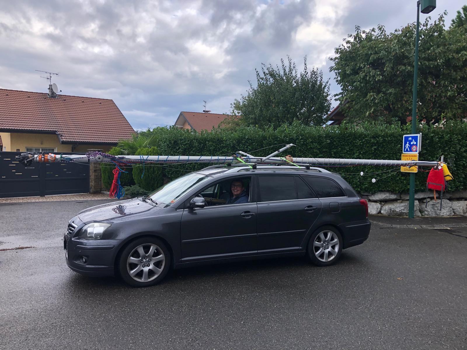

    Direction la boulangerie pour un café croissant avant le chantier puis passage à la maison pour convoyer le nouveau mât sur le toit de la voiture
    (je ne voulais pas prendre la route avec si long sur le toit pour faire ça dans dans mon port, là c’est au bout de la rue)
    Mise en place du nouveau mât avec enrouleur de génois sans probléme

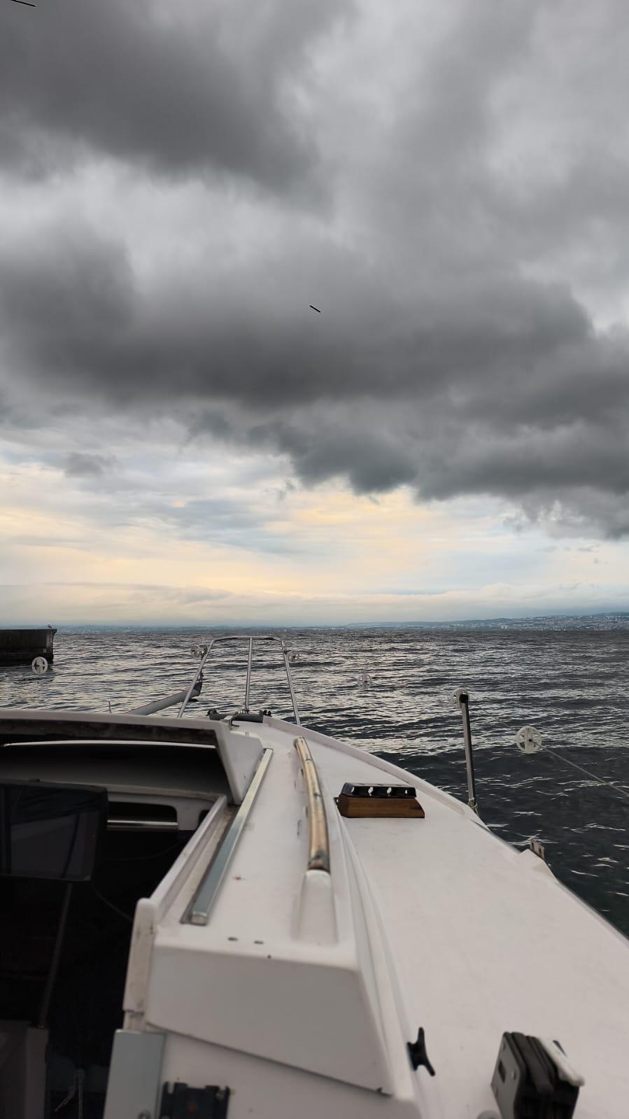

    Retour au port d’attache au moteur sous des trombes d’eau et un lac léman houleux mais majestueux avec un de copains au cas où …(vu comment ça secouait le mât est bien monté :yahoo: :good: )
    Bon à la base, je voulais poursuivre avec la remise de la bome, des voiles et ramener mes drisses&Co au cockpit
    Mais on verra avec une méteo plus clémente ……. ! Arrivée au port d’attache TREMPE ! Donc ce sera douche, café et boulot cet aprés midi

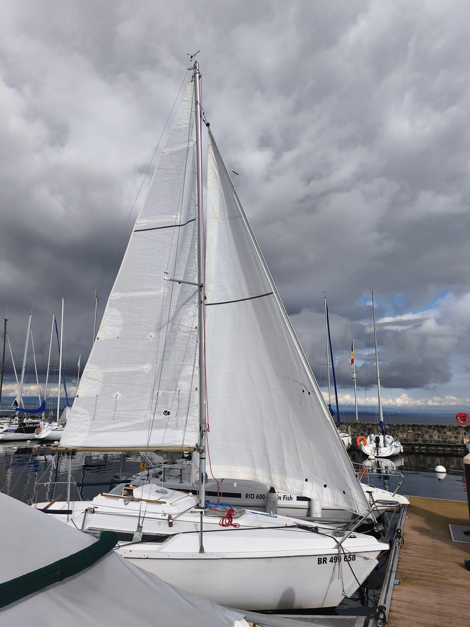

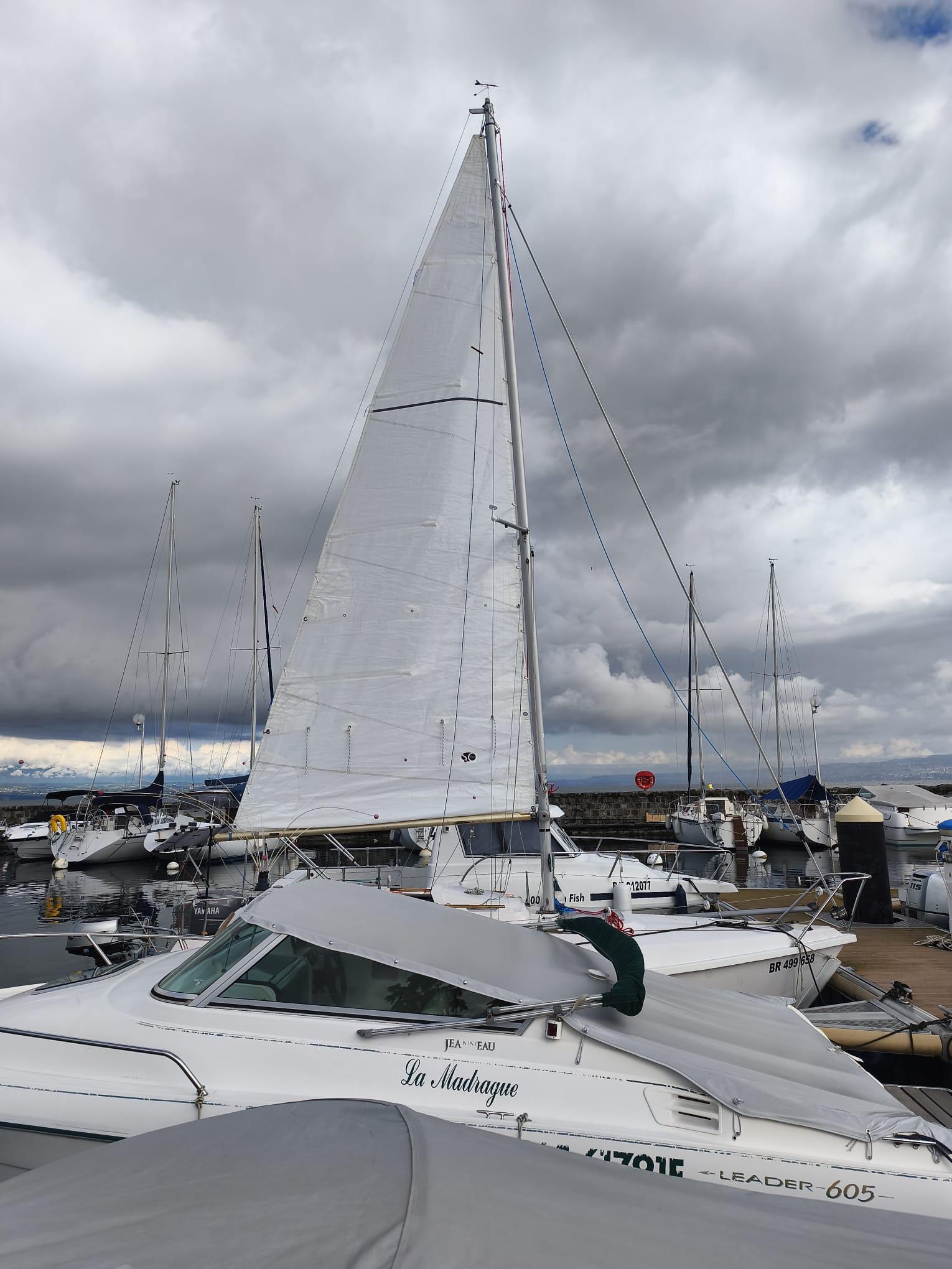

    Suite à mon épopée de mardi pour le changement du mât et à un retour humide, j’avais tout laissé en vrac dans le bateau.
    J’ai pu prendre un peu de temps dans l’aprés midi pour tout remettre en état de fonctionnement.
    – GV : OK – je gagne vachement en hauteur sous bôme avec ce nouveau mât !
    – Génois / Enrouleur : OK – tout à l’air de rouler à la perfection ! On verra en condition réélle :-)
    J’ai ajouté une petite poulie de renvoi sur le balcon avant pour s’aligner avec mon taquet au piano
    –> Comme y’a que les cons qui ne changent pas d’avis, comment fixez-vous les écoutes au génois sur enrouleur ?
    – 2 écoutes avec noeud de chaises ?
    – 2 écoutes avec oeil / manille textile ?
    – 1 ecoute avec oeil centrale ?
    J’ai refais du coup mon plan de pont avc cette nouvelle configuration. On verra à l’usage pour ce qui doit être modifié.
    J’ai pu remettre mon Lazy Jack, il faut que je refasse faire un morceau de câble pour raccourcir au niveau ma patte d’oie au niveau du pataras (et de ce fait avoir plus d’amplitude avec mon palan de réglage).
    Que pensez-vous de la quête du mât ?
