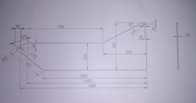

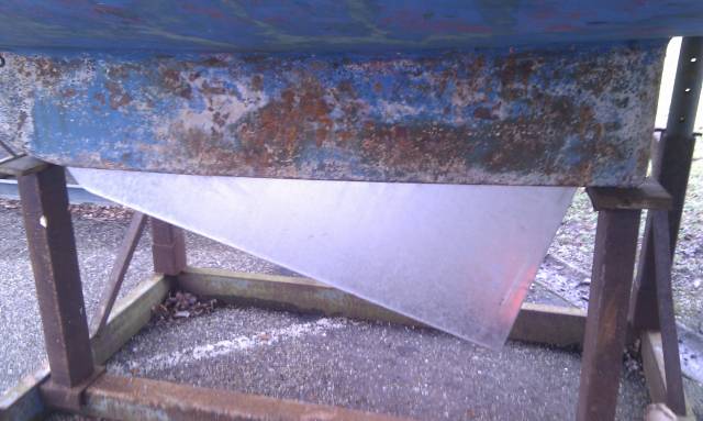

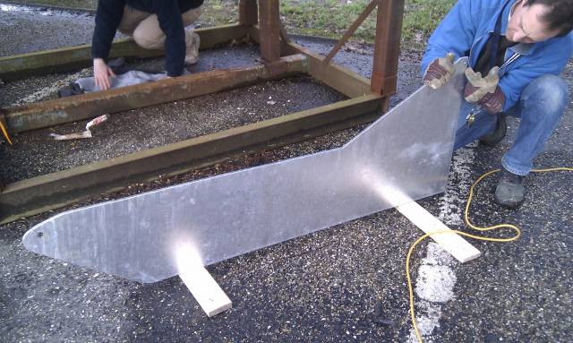

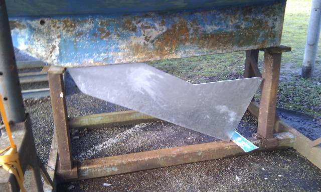

    Nous venons avec deux amis de remplacer la dérive d’un edel 4.
    Voici le plan de la nouvelle dérive (galva) et quelques photos,
    Nicolas

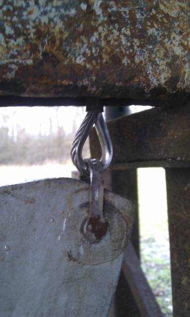

    J’ai travaillé dans le domaine en effet. Nous sommes passé par un atelier professionnel.
    Pour la mise en place de la dérive, pas de problème. On a buté sur le système d’attache (manille)

    SCALARE85
    Salut Nicolas,
    Superbe travail et superbe résultat, bravo !
    Personnellement il va falloir que j’y passe sous peu et je suis content et rassuré de voir un plan pro et coté, merci de l’avoir mis sur le site. Néanmoins je ne vois pas le fameux ergot de butée en bout de dérive ? Donc et à priori celle-ci descend directement et sans buter sur le saumon en fin de course, c’est la longueur de chaine sortie qui donne son positionnement final. Cela t’a t-il posé des problèmes à l’usage ? ça pourrait même éventuellement permettre de baisser un peu plus le centre de gravité de la dérive … non ?

    Ayant changé la dérive de mon Edel600,je me suis posé ces questions, tu peux voir mon article,
    et j’ai plusieurs réponses à tes interrogations.
    Pourquoi le galva plutôt que l’inox? La fonte est en principe assez passive. Mais si elle est déjà pas mal corrodée, il vaut mieux utiliser une dérive en galva, le zinc va protéger la fonte à la manière d’une anode. Bien sûr la galvanisation va peut à peu disparaître, mais au moins elle va stopper la corrosions de la fonte. Dans le cas de l’inox, c’est le contraire. Le fer de la fonte va se déposer sur l’inox, qui prendra l’aspect rouillé, et la corrosion va très nettement s’accentuer. Le seul problème de la galvanisation, c’est qu’elle réveille par le trempage à chaud des tensions internes de l’acier qui risquent de voiler la pièce. Il y a toujours moyen de la redresser.
    Concernant le poids, si ça passe tu peux prendre plus épais. Mais celà ne va guère changer quant à la stabilité. 5 à 8 Kg de plus, c’est tout. Il faut également bien chanfreiner les arrêtes de la dérive, avant galvanisation.

    god
    Content de voir que ce plan va servir à d’autres que nous.
    Voici quelques réponses.
    – La nouvelle dérive fonctionne très bien et nous n’avons rencontré aucun problème depuis 1 an
    – Il n’y a pas de butée, c’est donc la chaîne qui retient entièrement la dérive et la longueur de la chaîne qui détermine la descente (attention à laisser le point d’accroche dans le saumon pour qu’il soit tout de même protégé)
    – Le coût de fabrication de la dérive est estimé à 800 € mais avec différents contacts, nous nous en sommes sortis avec un gros jambon d’Ardenne :P
    – Concernant le couple électrolytique, pas pris de renseignement. Pour info, la dérive est en acier et galvanisée. Nous avons aussi ajouté une anode sur le saumon.
    – Notre Edel est de 77 aussi et je ne prendrais pas le risque d’augmenter l’épaisseur de la dérive car avec les dépôts qui se placent dans le saumon avec le temps, tu risquerais de bloquer la dérive. De plus, même avec une usure éventuelle du saumon, c’est tout de même juste.
