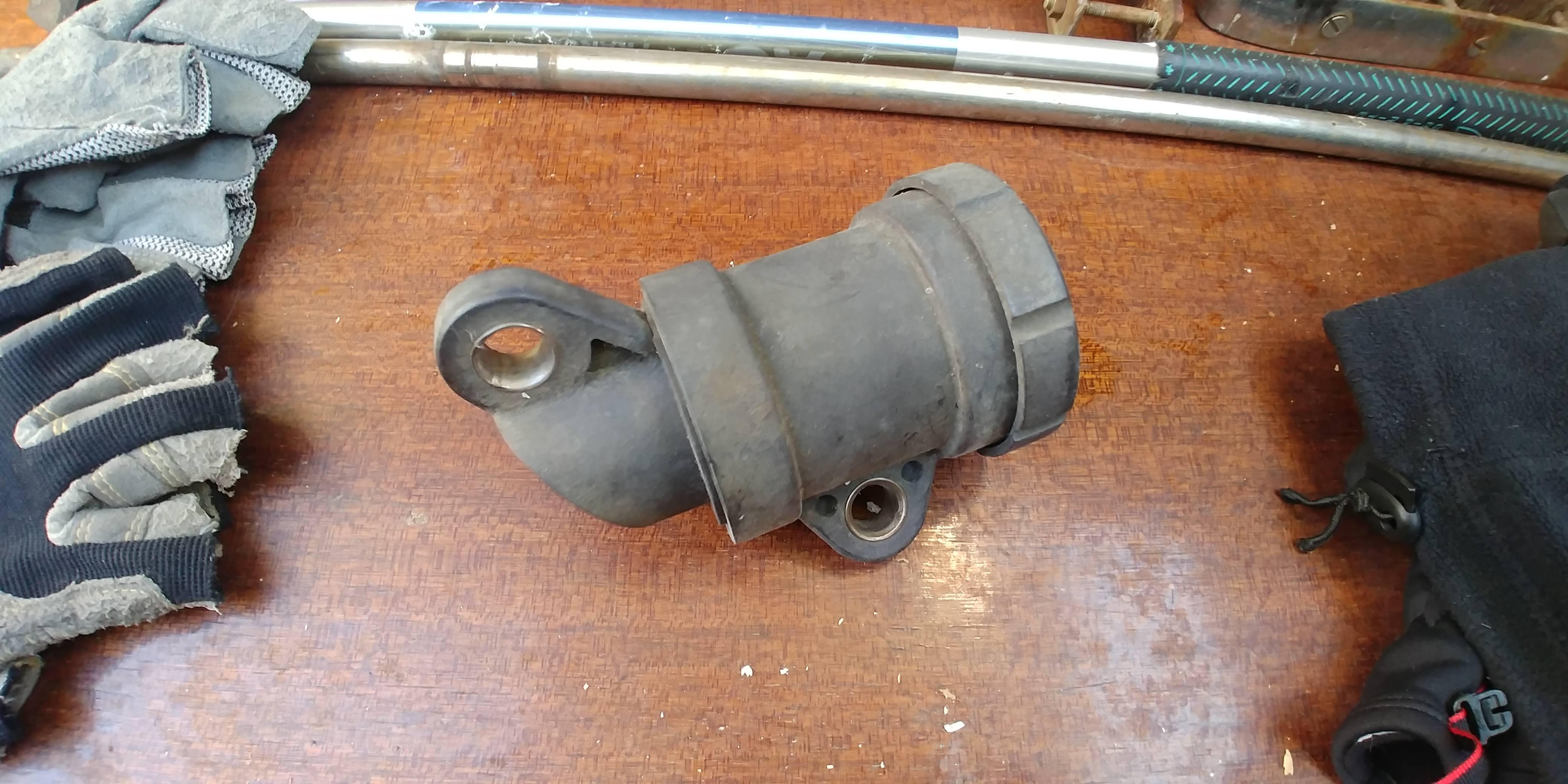

    je reviens du bateau, j’ai oublié de prendre les quotes des bas haubans, par contre j’ai retrouvé l’émérillon de mon ancien enrouleur. Si ça t’intéresse, je te le mets de côté. Les roulements méritent un bon nettoyage (apparemment ça se démonte), mais il est pas en trop mauvais état.

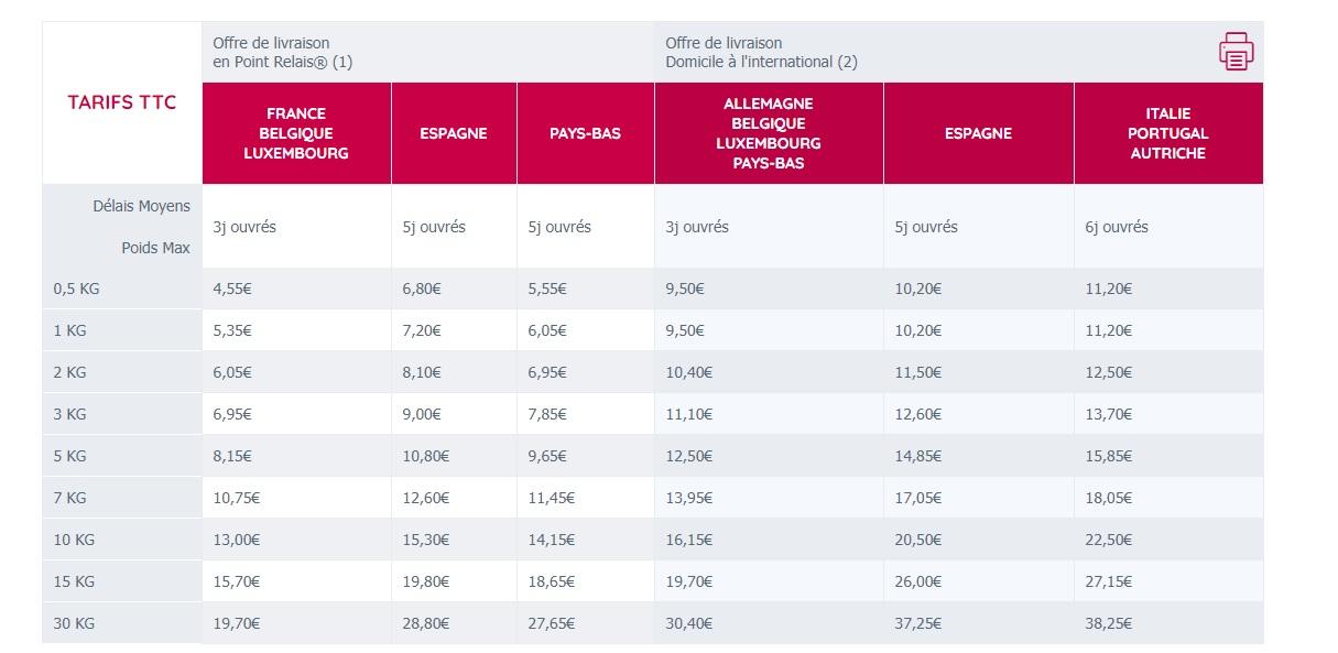

    Alors je me suis renseigné pour le envois de colis Mondial Relay, voici les prix :
    Mondial Relay
    Mais de ton coté, quel dédommagement envisage tu ?

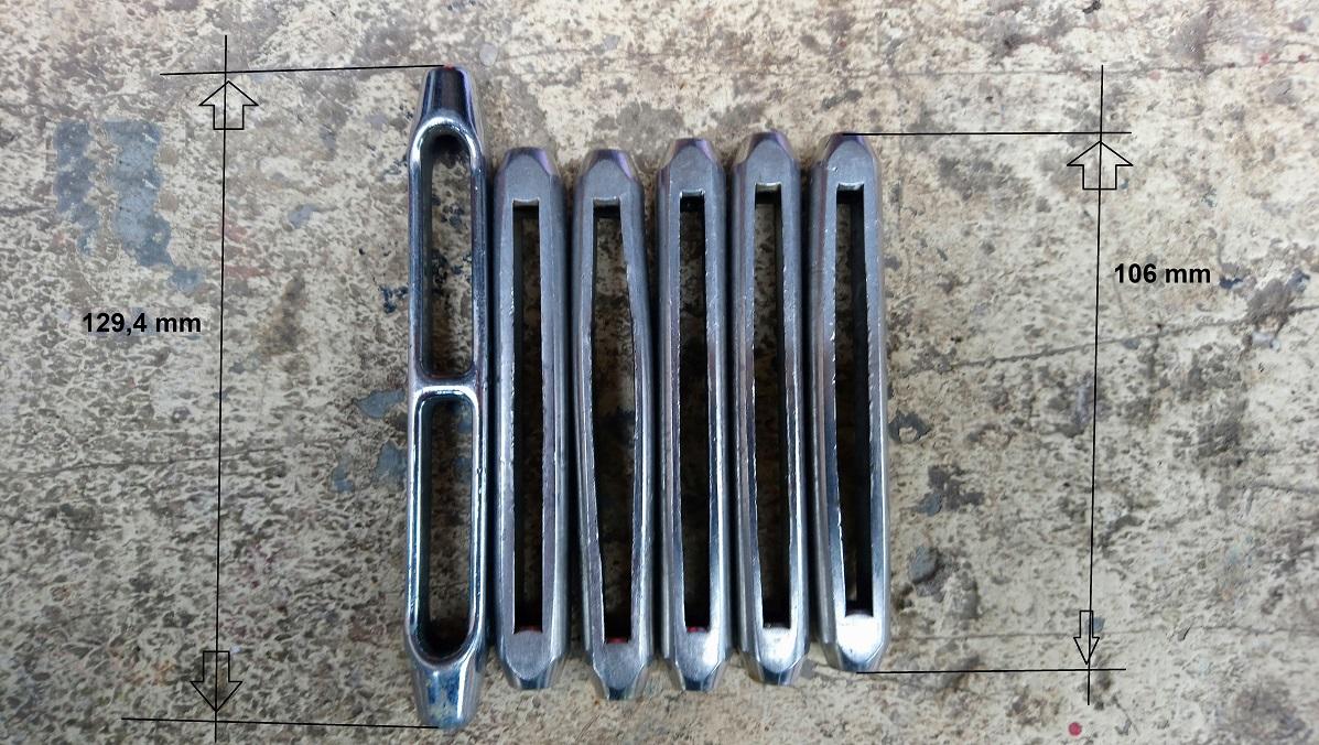

    J’ai fait l’inventaire de mes ridoirs, j’en ai 6, mais un est plus grand (???)…

    Ahah, quand je dis que ces machins ont tendance à filer à l’eau.
    Normalement ce sont tous les mêmes (6 identiques du coup), je vois pas trop pourquoi tu en aurais un différent (deux encore, on peut se dire qu’il avait refait ses galhaubans). C’est un peu comme les pneus, ça a tendance à aller par paire ce machins là.

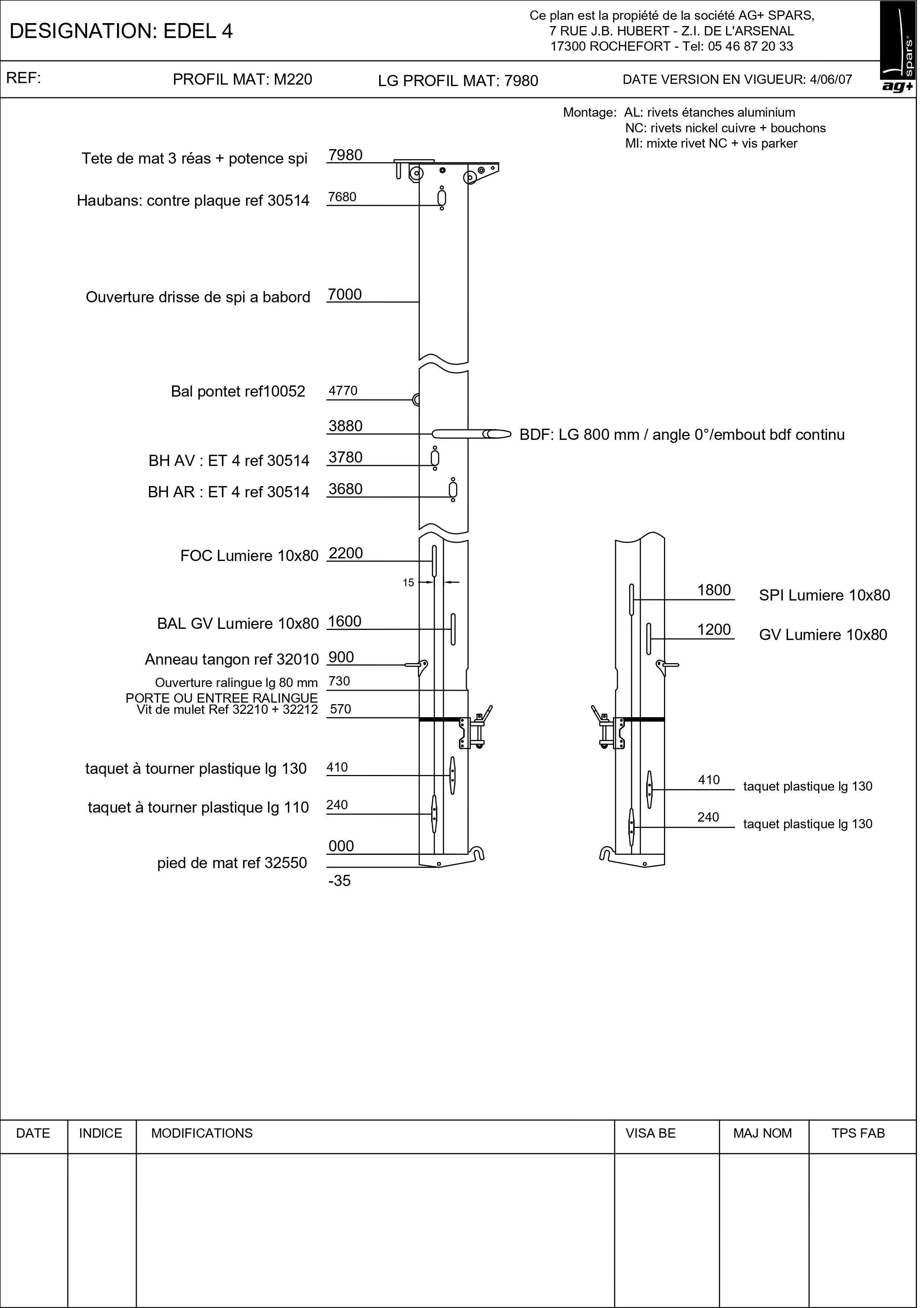

    Franz me fait parvenir (en MP) un plan de mât d’Edel 4 et demande si ce plan est juste. Je le reposte ici car il me disait avoir un problème avec l’envoi des images, donc je teste, son image sera arrivée.
    #26092
    Et ma réponse à son MP : écoute, ça ressemble beaucoup quand même.
    Quelques nuances mais j’ai pas l’impression que ce soit un problème :
    • Les drisses sur les mâts que j’ai eu passent par l’extérieur, là ça passe apparemment par l’intérieur, ce qui est mieux (beaucoup mieux, demande si des messagers sont passés, tu t’en sortiras même sans ça mais ce sera moins prise de tête avec).
    • De ce que je comprends, la longueur est de 7980mm, ça vaut le coup de s’assurer que le mât d’origine fait bien 8m, c’est l’idée que j’en ai mais c’est peut-être pas au cm…
    • Les bas haubans sont fixés en décalé, sur l’original, ils sont au même niveaux, mais si tu as ou fait faire le gréement qui soit adapté, pas de soucis selon moi
    • Le pied de mât, tu vas en trouver les plans sur le site, c’est très ressemblant, sauf que la semelle est horizontale. Là encore, selon moi, ça peut-être un avantage d’avoir un peu plus de quête.
    • Le vit de mulet, vu de côté ça ressemble aussi
    • La tête de mât, je la reconnais assez
    Donc oui, ton plan me semble assez ressemblant, je ne peux pas m’engager sur les dimensions, mais ça ressemble beaucoup quand même. Mais je ne suis pas un expert, d’autres propriétaires avec des avis complémentaires / plus précis ?

    Merci Alain,
    Concrètement, quelqu’un à t’il eut ou vu une configuration avec un mât de 8,25 mètres sur un Edel 4 ?
    #26097
    Franz
    Et non pas du coup 8 mètres évidement…
