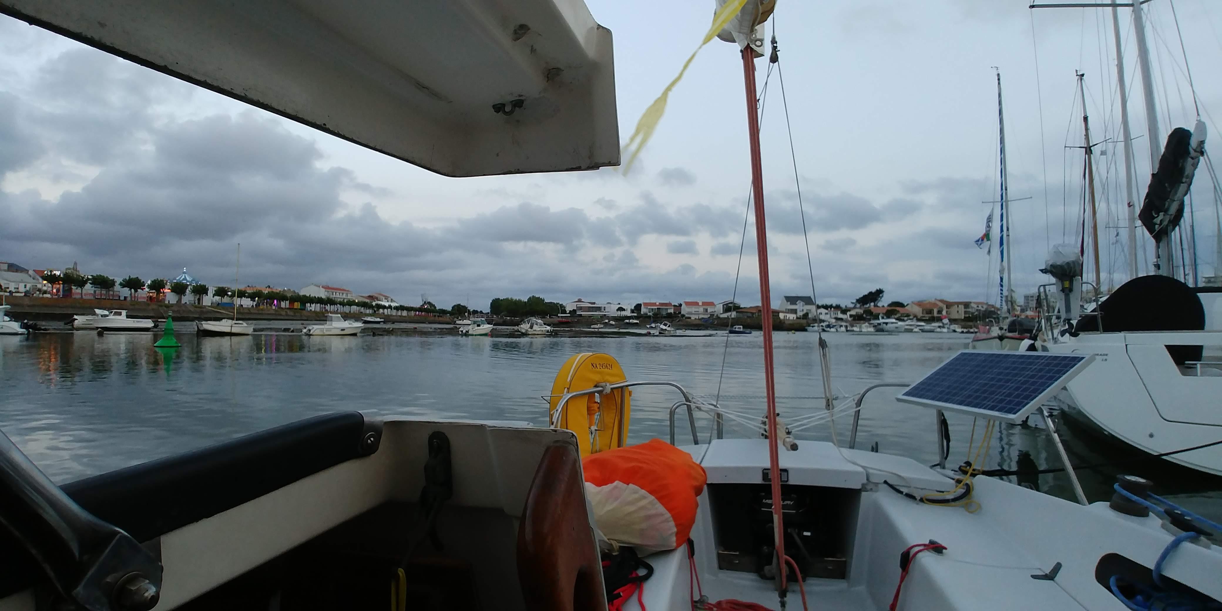

    Ton pataras est normal. Sur l’Edel 4, il se règle par un palan qui ferme la patte d’oie. Mais mieux vaut d’abord trouver ton mât que le dormant, c’est lui qui déterminera la longueur des haubans dont tu auras besoin.
    J’ai fini par trouver une photo où on voit le pataras en entier (c’est pas un élément sur lequel on s’extasie tous les jours, j’ai pas beaucoup de photos). :scratch:

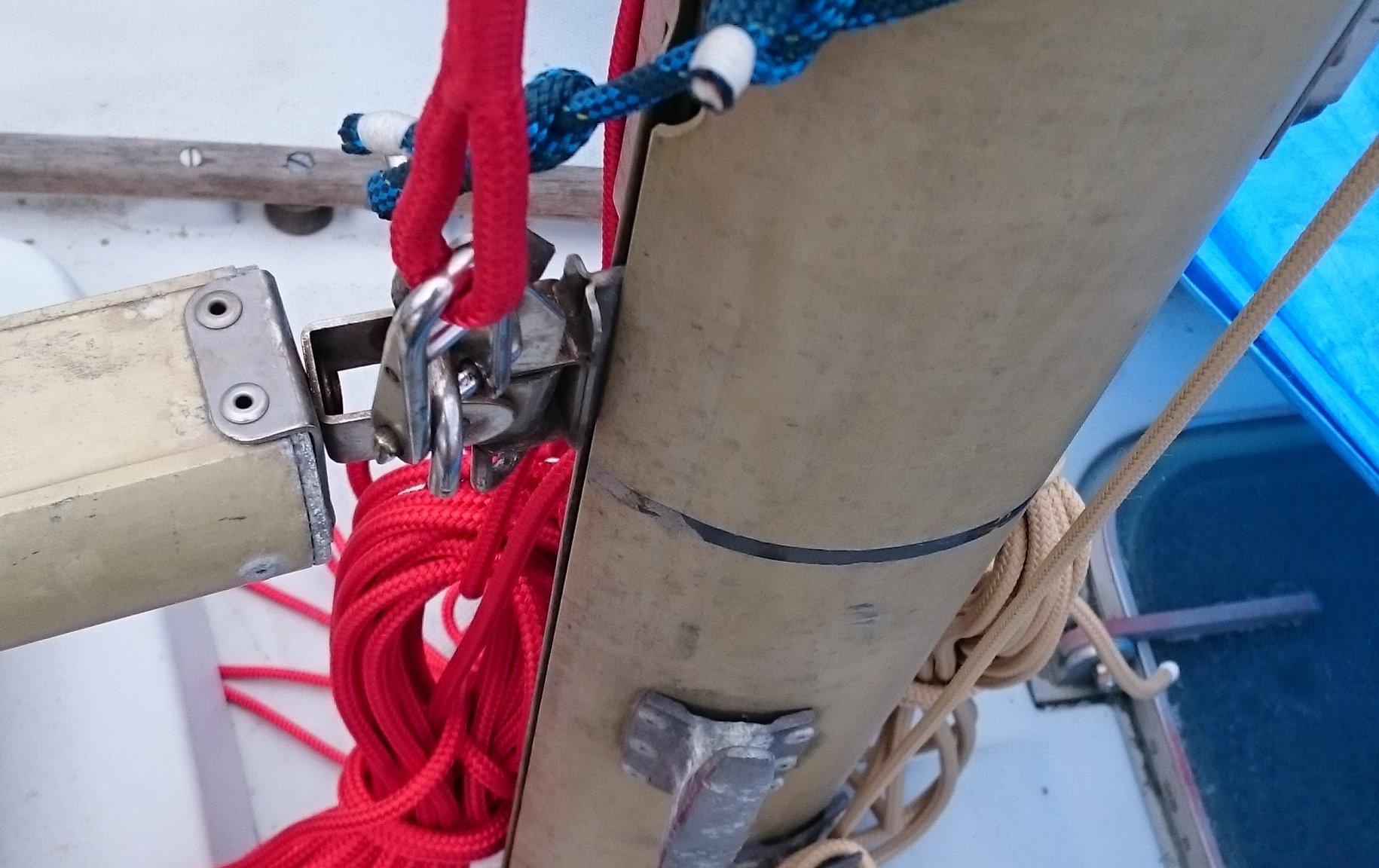

    Ta bôme n’est pas forcément d’origine, le vit de mulet et bien plus compliqué que celui de l’Edel, mais tu as apparemment des poulies pour les prises de ris intégrées (?). C’est pas forcément moins bien, mais faudra usiner un vit de mulet adapté. Le fait que l’autre extrémité n’ait pas d’embout, c’est pas très joli, mais tu peux faire avec, ça ne sert que pour fixer la balancine : du bout, une manille et ça t’envoie sur l’eau.
    Une photo du vit de mulet sur mon Edel 4, désolé, la photo est là encore pas prévue pour, il faut faire un petit effort d’imagination pour voir ce qui est derrière la manille de ma drisse de GV qui fait sa star…
