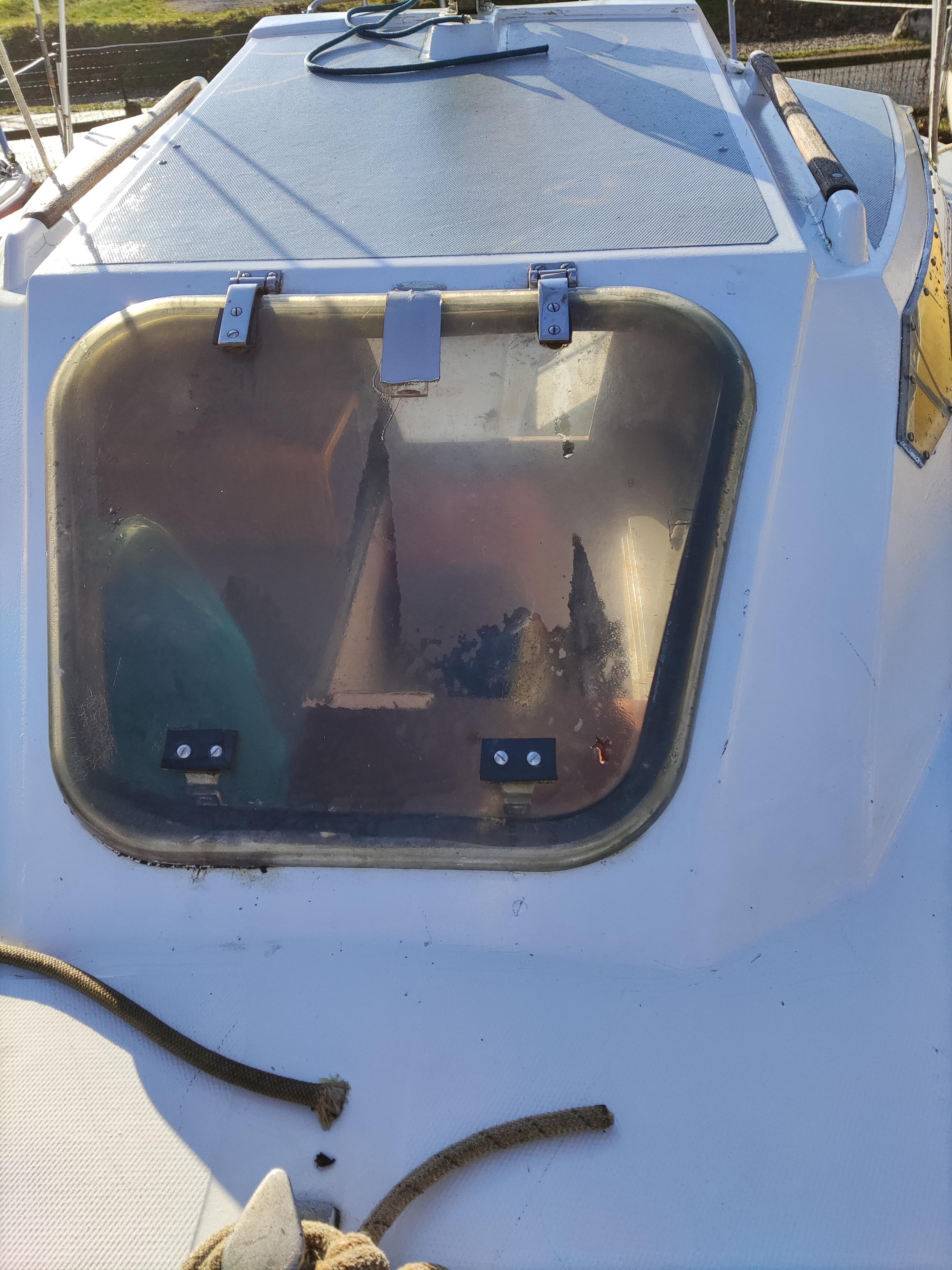

Bonsoir à tous je suis a la recherche d’un hublot pour mon edel 5 dayboat car il est cassé au milieu.
Si jamais vous avez des sites où autres
8 décembre 2021 à 14 h 27 min #29862en cherchant sur le site/forum, y a des alternatives mentionnées, mais ca coute cher environ 300-400€… j’ai condamné mon hublot en y mettant un plexi fixe, mais c’est vrai que j’ai le toi qui s’ouvre, donc ca ventile déjà pas mal
18 décembre 2021 à 10 h 48 min #29902Bonjour Guillaume,
ça ne semble pas évident de trouver à l’identique en effet ; sur la photo on dirait qu’il est trapézoïdal, c’est pas très standard…
Il y a ce sujet qui donne des solutions mais un peu techniques quand même :
Pour du neuf, on trouve très rarement des panneaux en forme de trapèze, mais pas dit que le coût du panneau neuf te donne envie d’aller dans cette voie (et aucune idée de si les dimensions collent avec celui de ton bateau) :
https://www.technique-greement.com/13265-panneau-de-pont-lewmar-low-profile-taille-65.html
Reste l’option d’aller voir un spécialiste du plexi avec ton panneau pour le refaire à l’identique, si tu demandais un devis, ce serait intéressant que tu donnes ici une idée du tarif.
Un copain avait coulé un sika très liquide dans les fissures de ses plexi, ça lui avait donné un peu de temps avant de les remplacer. Je vais demander la référence du produit si ça t’intéressait.
Personnellement j’envisagerais de restratifier le trou du hublot (avec un cadre rigide pour la solidité) pour pouvoir remplacer par un hublot moderne et de forme plus classique à la place.
