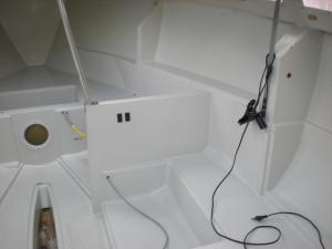

    une petite photo de l’interieur de « personne »
    #9718
    Si tu avais une petite photo à joindre à ta demande, ce serait bien. Le but du ponçage est de « casser » la brillance de la peinture afin de permetre une accroche pour la suivante. Si ta peinture marron présente des surcouches ou rayures de pinceau, il te faudra les enlever. Mon conseil : à la petite machine à sec, avec un grain de 200 environ, puis rebouchage, ensuite ponçage de l’enduit avec du gros, puis moyen, et finition de l’ensemble du ponçage avec un grain fin.

    Philip… je te joint une photo.
