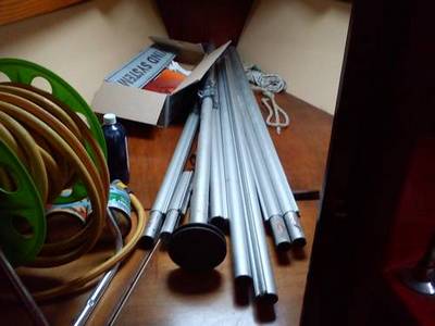

bpnjouir jeromethomas, ton enrouleur serait pas de marque proflur???
les profils ressemblent fortement au mien
le mien j’ai reussi a le demonter avec marteau et tournevis mais quelques liaison ont cassé … le plastique etait cuit par le temps
19 janvier 2013 à 21 h 20 min #12702salut manu33, incapable de dire la marque, peut-ètre. Par contre sur celui-ci les pièces ne sont pas en plastique mais métallique ou inox car pas rouillé ? donc….
19 janvier 2013 à 21 h 48 min #12703tu es sur que les liaisons entre les profilés sont en metal??? si oui alors une seule chose a faire chauffer
C est le sel ui a oxxyde et collé les pieces tes profilés sont en alu alors chauffe mais pas trop fort
26 janvier 2013 à 19 h 57 min #12707la galère c’est fini. Merci a tous pour vos conseils. J’ai réussi a démonter mon enrouleur, non sans mal, mais c’est fait et proprement sans aucune dégradation.
Bien contant d’en être venu a bout.
La technique utilisée : chauffe en douceur au décapeur thermique, massette et gros tournevis, puis rechauffe, puis massette tournevis , puis décapeur, puis Urgo :laugh: et millimètre par millimètre c’est venu :silly:26 janvier 2013 à 20 h 14 min #12708Hip hip hip : Ourrrraaaaa
