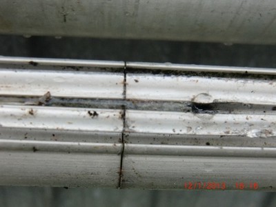

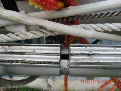

    J’ai démâte mon Dufour 29 pour remplacer les drisses, les haubans et l’étai. Pour les drisses et haubans, un jeu… par contre pour l’étai je pense que ça va ètre une vraie galère pour démonter mon enrouleur de génois
    Voila ce a quoi je m’attendais, des profils d’enrouleur faciles a désolidariser.
    (pièce de jonction dans gorge chassée au tournevis marteau)
    Mais tous les autres profils sont coincés, malgré une bonne dose de WD 40 depuis 2 mois : rien a faire, ne bouge pas d’un millimètre :silly: , ce sont les tournevis qui se tordent ou cassent.
    JE COMMENCE A SAVOIR POURQUOI JE NE SUIS PAS UN GRAND FAN DES ENROULEURS :evil:
    Si quelqu’un a un « truc » miracle, je suis preneur (autre que tout mettre à la poubelle et acheter un enrouleur neuf) :laugh:

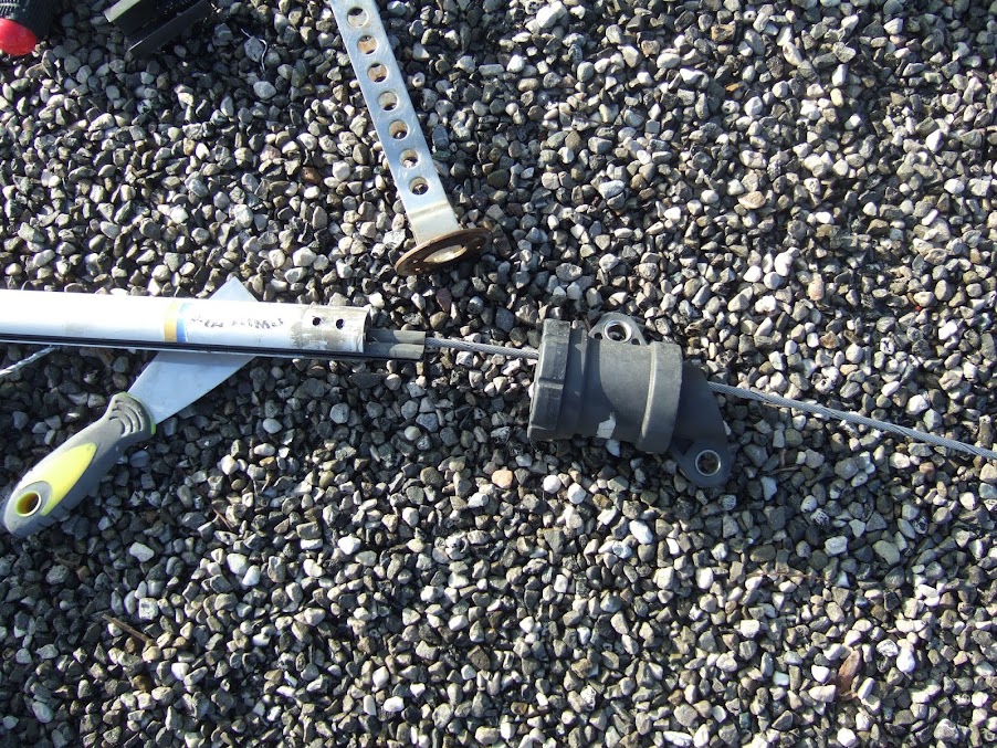

    Comme pour Henri, mon enrouleur Plastimo 609 (vieux modèle) ne nécessite pas le démontage des tubes. Il faut ‘juste’ enlever la partie haute et basse de l’enrouleur pour ensuite pouvoir faire coulisser l’étais et la baguette dans laquelle il est logé. Ci dessous la galerie photo du changement d’étais et nettoyage du tambour de l’an passé :
    Toutes les photos ICI

    merci pour vos avis, mais mon système est différent. Pas de vis, pas de rivets dans les profils. Les pièces hautes et basses se démontent mais l’étai ne coulisse que sur 1 mètre de chaque côté et les embouts viennent taper dans une couronne plastique percée au centre au diamètre de l’étai. Cette couronne sert de centrage de l’étai dans le profil, et on la retrouve a chaque jonction de profil a l’intérieur

    Si j’ai bien compris ton problème,à partir de tes photos, ce sont des emboitements en alu ou dural que tu n’arrives pas à dégager. A condition qu’il n’y ai pas de piéce plastique ou similaire à l’intérieur, tu pourrais essayer de chauffer très fort avec un petit chalumeau à gaz.La dilatation du profil externe pourrait le décoller. Avec le temps les pièces en alu forment un oxyde ( ou un sulfate ??) qui est aussi collant que de la rouille. et le WD ne marche pas. Pour moi ça avait marché dans un problème similaire mais qui n’avais rien à voir avec un enrouleur. A tenter à tes risques et périls avant de tout jeter.

    bonsoir michel, c’est bien sur ce a quoi j’ai pensé en premier. Par contre impossible, car pièce de centrage de l’étai en plastique juste derrière au niveau de chaque jonction
