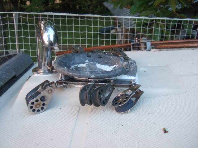

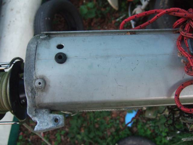

    Bonsoir ,
    C’est vrai je ne suis pas très clair après une nuit sans sommeil…Oui, j’ai bien en tête le principe. Le point d’appui du tangon est forcement ici décalé par rapport à l’axe de rotation du mat ( à cause du col de cygne), je me demandais si les points X et X’ doivent être alignés avec le point d’appui du tangon sur le mat ou avec le point O de rotation du mat . Sur votre démonstration ce point O et le point d’appui du tangon sont quasiment confondus.
    Mais si j’ai bien compris ce décalage ne pose pas de problème, il faut aligner le point de rotation du mat O avec les point Xet X’ issus des point A et A’ perpendiculairement à l’axe du bateau.
    Je joins les photos du pied de mat et de son emplanture.
    Merci
    Tanguy

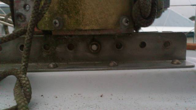

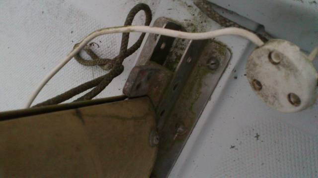

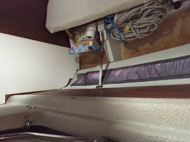

    ghismo
    Je suis allé sur le bateau cet après-midi, et je me rends compte que le mat est tenu par une seule vis en plein milieu et qu’il n’y a pas de trous ailleurs en face de ceux du rail, du coup je ne vois pas comment faire pivot.
    On sera deux demain, avec pas d’autre choix que de descendre le mat (le transporteur passe dans 10 jours et je n’aurai pas forcement d’autres dispo d’ici là)…
    Bmayer me disait qu’à deux on pouvait demater comme ça, si je retiens le mat à l’aide d’une manille dyneema, ca vous semble jouable ? J’ai des points d’accroche mais ils sont en dehors du rail.
    Désolé, les photos sont sombres, il commençait à faire nuit quand je les ai prises…
