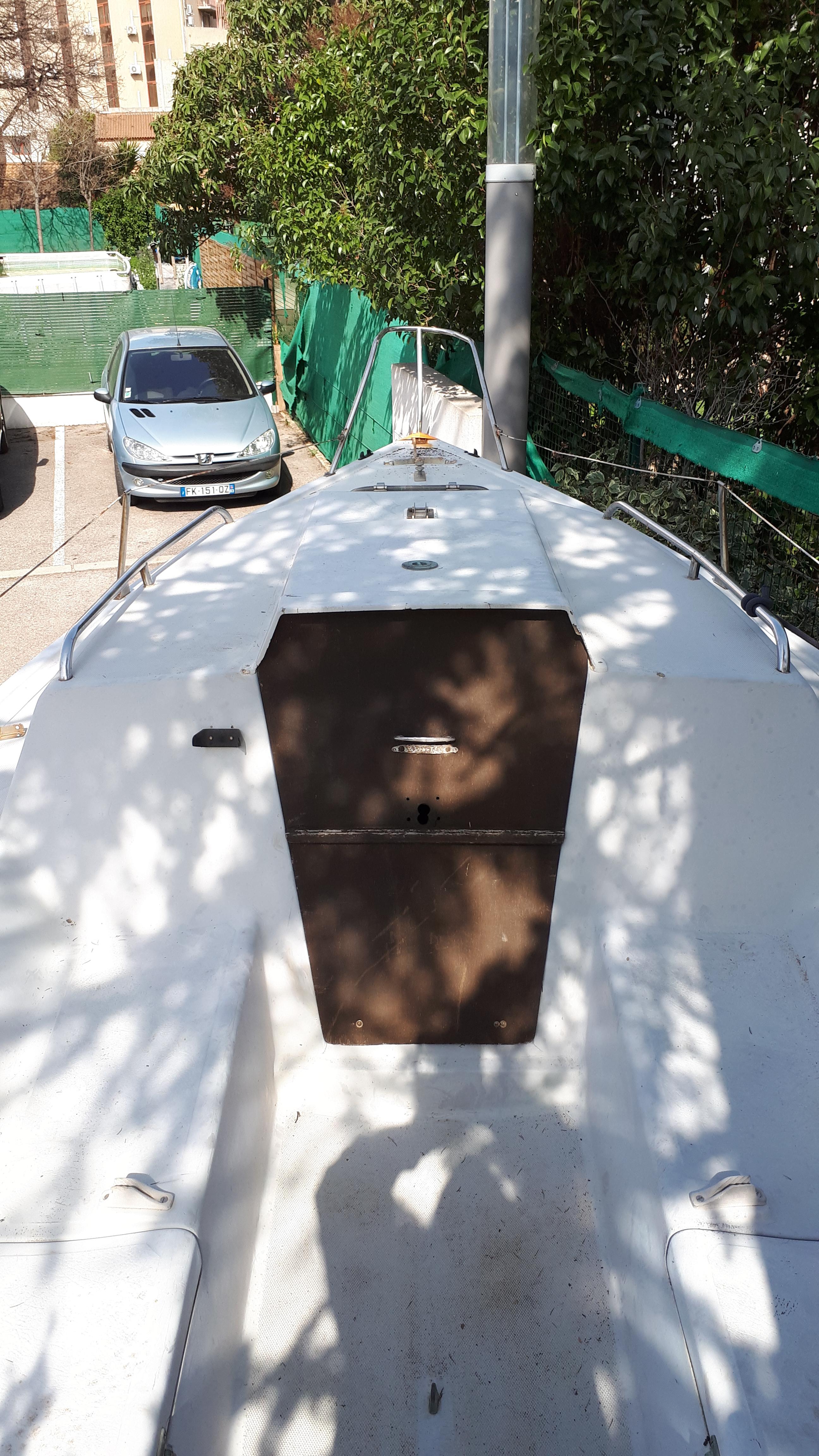

    Je suis Manux, j’ai 50 ans et je viens de faire l’acquisition d’un EDEL 5, posé actuellement sur une remorque que je viens de modifier pour l’occasion…
    Je compte le retaper (l’ancien propriétaire m’assure qu’il n’a pas de souci particulier) et même peut être m’en servir, sait-on jamais.
    Concernant la voile en général, je n’y connais rien pour ainsi dire (un gros noob en fait). La seule chose que j’ai fait c’est de bricoler un kayak que j’ai transformé en trimaran à voile et moteur (électrique) et me suis promené un peu avec.
    Je me suis inscrit ici parce que je vais sans aucun doute avoir besoin de vos conseils avisés afin de mener à bien mon projet de rénovation, et surtout de pilotage par la suite… Toute votre aide sera la bienvenue…

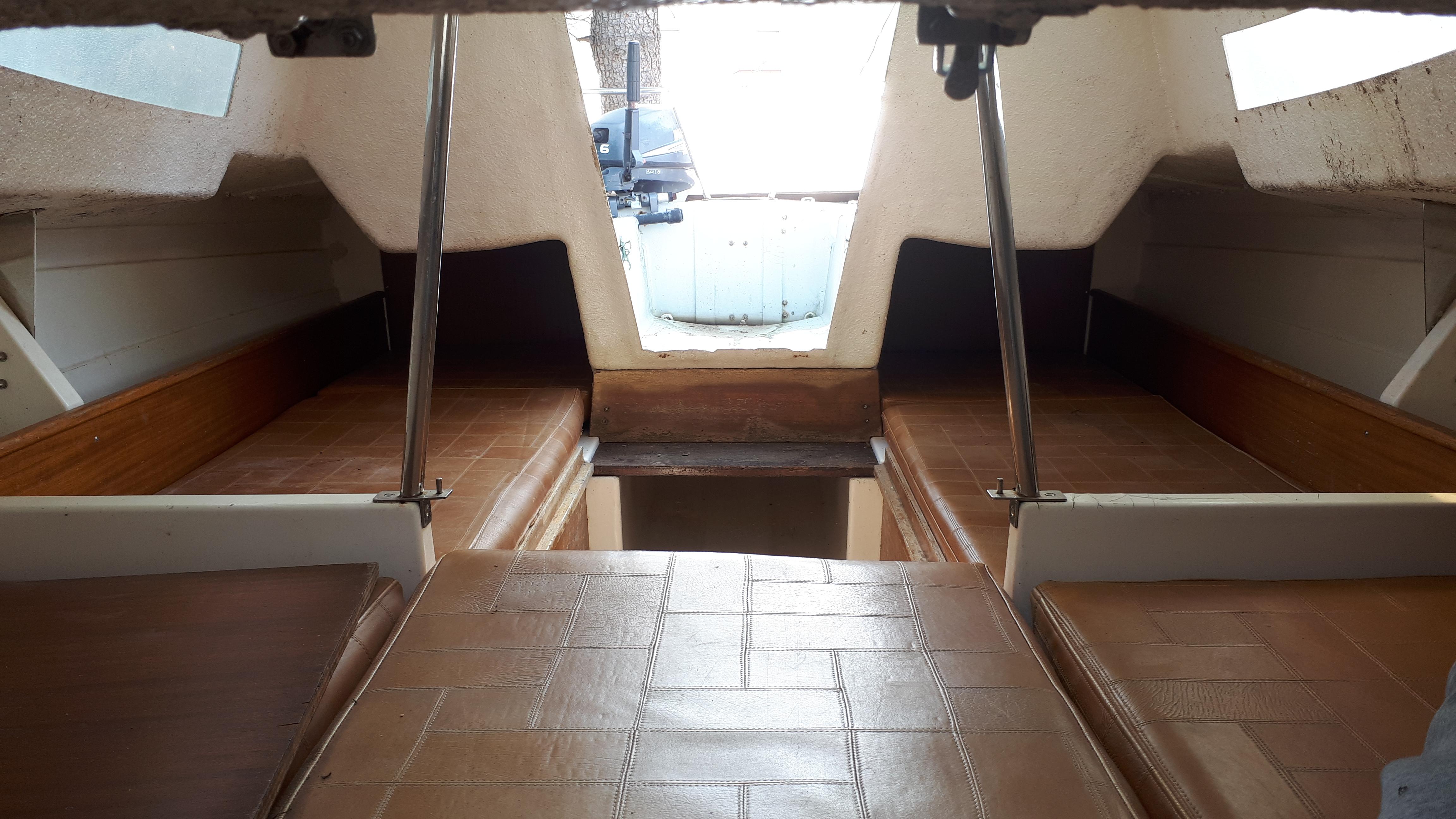

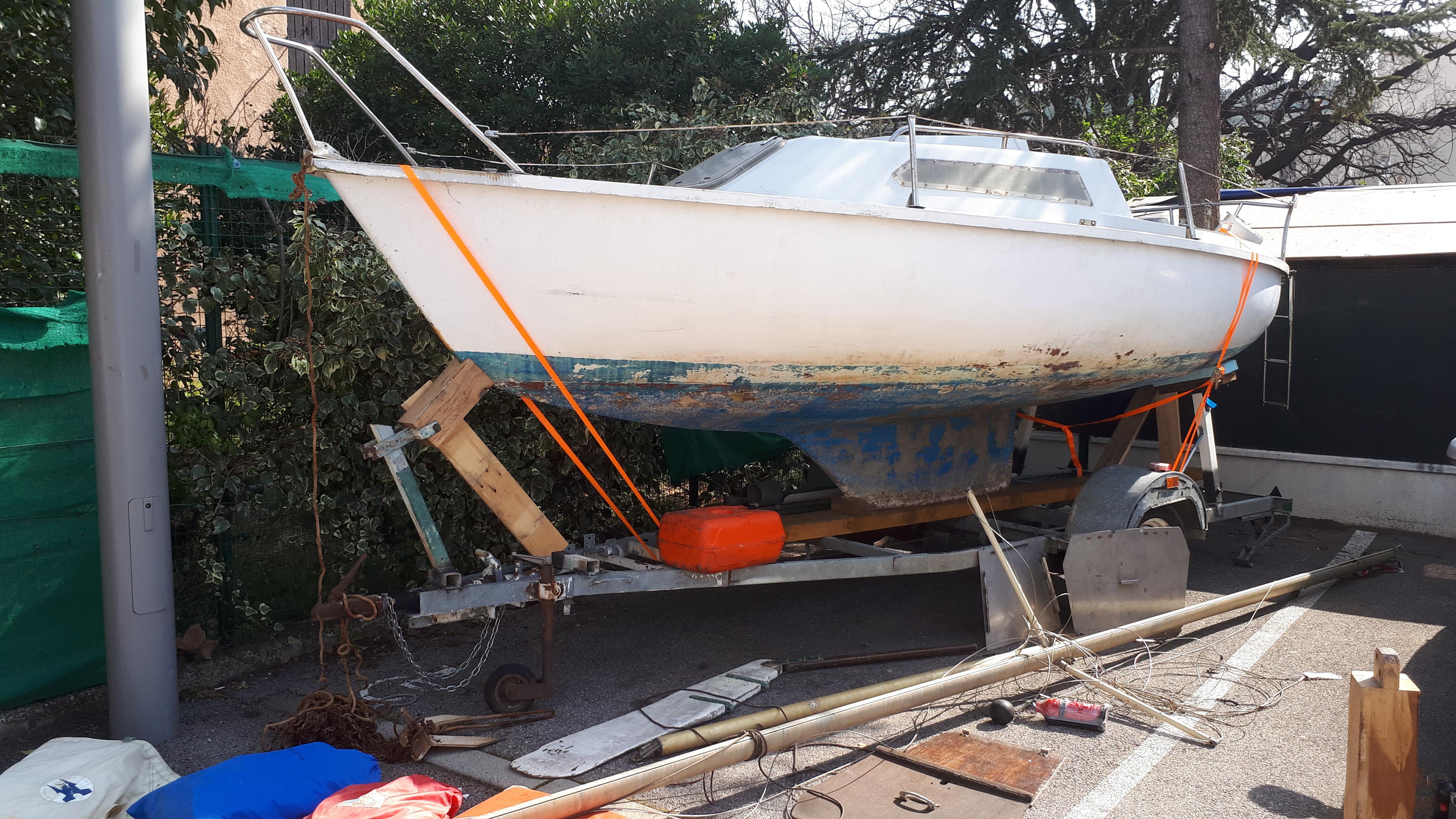

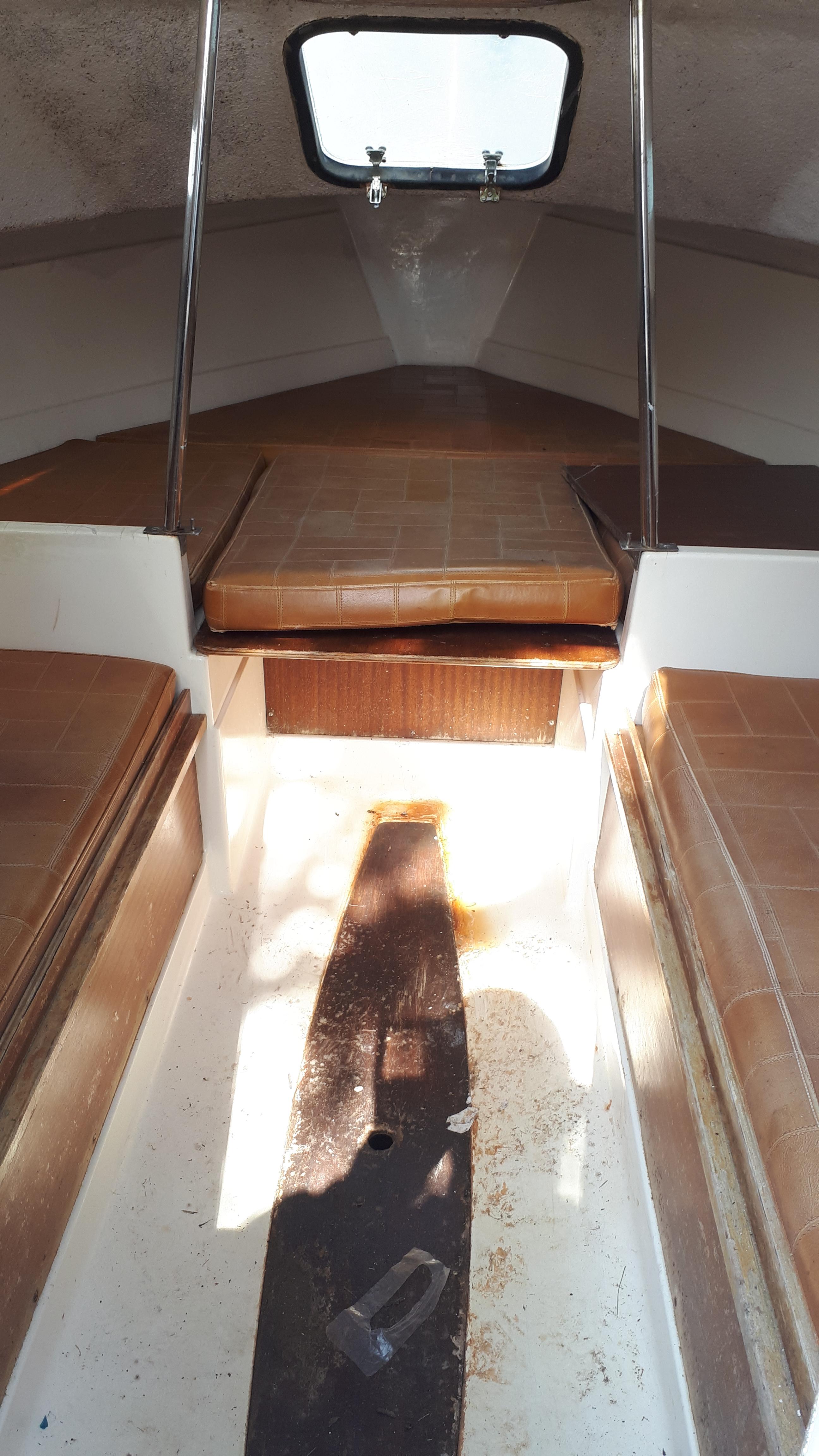

    Voici donc quelques photos de mon voilier…
    Le voilier sur ma remorque
    Interieur vers l'avant
    Intérieur vers l'avantL'arrière
    Il y a pas mal de travail, mais j’ai pas mal de temps… lol
    Bonne journée à vous.

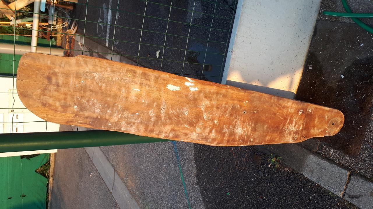

    J’ai démonté toutes les parties en bois et les ai stockées à l’abris puis je me suis attaqué au safran. Il fallait bien commencer quelque part! :-)
    Il était entièrement peint en blanc.
    J’ai commencé à la ponceuse, mais la couche de peinture était trop épaisse puis j’ai essayé de décaper à sec à la spatule, mais le résultat n’était pas convainquant non plus. J’ai finalement opté pour le cutter et là, à ma grande surprise, la peinture s’est épluchée plus facilement. J’ai terminé à la ponceuse une fois le plus gros de la peinture retiré et voici le résultat.
    Safran 1

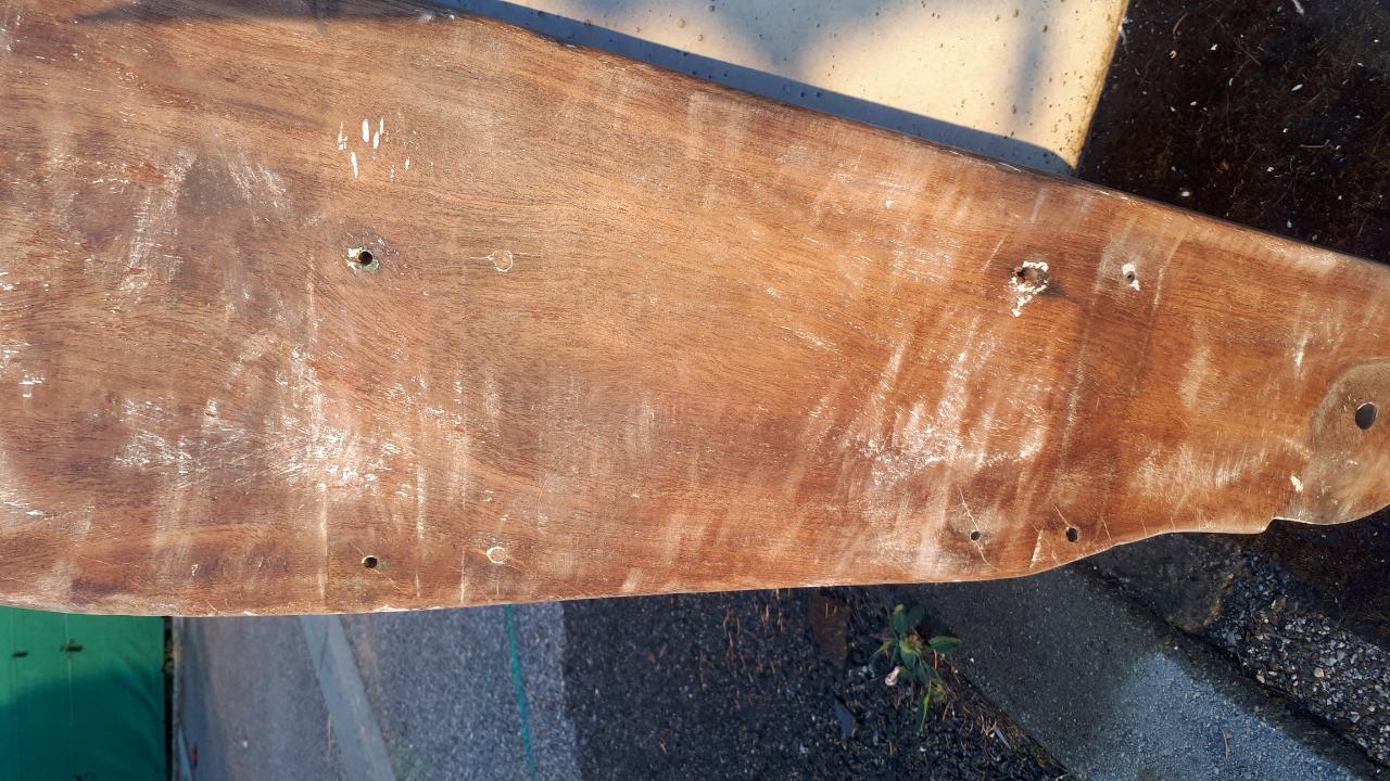

    Sur la seconde photo on voit une seconde paire de trous (ceux d’origine et ceux qui ont été rajouté sans doute suite à des soucis de solidité). Du coup voici ma première question… Dois-je rallonger le safran pour récupérer les 5 à 6 cm perdus du fait de la nouvelle hauteur d’accroche du safran, si c’est possible bien entendu, et comment faire (avec de la fibre de verre?)
    safran 2

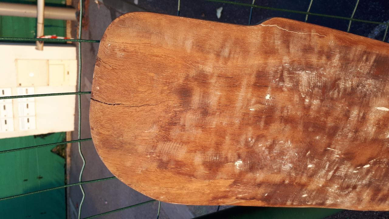

    Sur la 3eme photo,  on peut voir des fissures en bas et au niveau du décroché, comment dois-je les colmater? (résine, pâte à bois?)
    En cherchant une peu sur internet je me suis aperçu que mon safran n’avait plus la forme originelle, dois-je essayer de la lui redonner? Je n’ai toujours pas mis la main sur ma lime à épaissir :-) du coup je suppose que ça peut se faire avec de la fibre de verre, mais est-ce bien solide?
    Question subsidiaire
    Sur la photo suivante on voit un pot de je ne sais quoi. (Polyvinyl resin).  J’avais acheté ça il y a quelques mois par internet, pensant que c’était du vernis et j’en ai badigeonné quelques couches sur le safran de mon kayak, par dessus la peinture. Résultat: j’ai fait une petite sortie en mer et une fois sorti de l’eau ça a formé des écaillés blanches qui se sont décollées. :negative: horrible! J’ai pu poncer et repeindre l’ensemble. quelqu’un saurait ‘il à quoi ca peut servir?
    Peinture
    Merci d’avance pour toute l’aide que vous pouvez m’apporter.

    Salut Manux,
    oui, ton safran a besoin d’un peu d’amour…
    Pour reboucher les trous, tout dépend si tu veux le peindre ou le laisser en bois apparent. Mais moi j’irais au mastic epoxy (ou à l’epoxy chargé silica), mais pas à la pâte à bois, sous l’eau je lui donne peu de chance de tenir, et ça va te ramener de l’huile dans le bois là où tu veux plutôt le garder sec. Apparemment tu peux aussi charger l’epoxy avec de la poussière de pois poncé. Jamais essayé mais ça te permet d’avoir la même couleur que ton bois. Aucune idée des propriétés mécaniques du mélange en revanche.
    Recréer de la matière, je ne m’y essaierais pas (sauf pour reboucher des trous, des creux, mais refaire toute une partie, je serais assez incertain), mais oui, ça impliquerait probablement de stratifier à la fibre. Ca se fait peut-être à la choucroute polyester.
    Concernant le vernis, ce que tu as est du vernis polyvinyl de grande qualité (c’est écrit dessus) B-)
    Il y a eu récemment une discussion sur le vernis (plus pour des parties au dessus de la flottaison, mais ça reste intéressant) :
    Vernis de barre franche.
    Je vais essayer cette année le G8 (il est en commande), mais pour ce qui est sous l’eau, je suis très epoxy (attends d’autres avis, tout le monde ne pense pas comme moi). Je ferai des tests pour comparer le G8 et l’epoxy avant de m’y attaquer.
    Par contre l’epoxy, ça demande des températures et un taux d’humidité qui ne sont pas trop de saison. Pour ce qui va dans l’eau je patienterais un peu (sauf à travailler en intérieur).

    Merci Alain pour toutes ces infos, je vais essayer le mastic epoxy, je pense que je vais devoir passer par là pour réparer en peu les défauts que j’ai pu voir par ci par là sur le pont.
    Je n’en ai pas encore utilisé mais je vais m’y faire. J’ai un peu peur pour le mélange mais je devrais y arriver.

    Oui, oh c’est vraiment pas compliqué, tu respectes les proportions mentionnées sur la boite (fais gaffe à si c’est en volume ou en poids), et tu te dépêches de l’appliquer :)
    Pour ça il te faudra un truc qui sert de palette (un vieux carton propre, une chute de contreplaqué, un bout de plastique, ou une chute de contreplaqué emballé dans du plastique)… tu mets dessus la base puis le durcisseur, avec une spatule tu mélanges bien jusqu’à obtenir un mélange homogène. Avec un peu de chance les deux composantes sont de couleurs différentes, si t’as du bleu et du jaune à la fin tu dois avoir du vert… et vert partout pareil, tu ne fais pas un gâteau marbré.
    N’en prépare pas trop, ça peut être rapide à durcir. Fais un essai avant de t’attaquer à ton safran sur un truc qui traîne et que tu jettes après. Ca te donneras une idée du temps de durcissement. En sachant qu’au plus t’as épais d’epoxy, au plus ça sèche vite (tout le contraire d’une peinture classique) car au plus ça chauffe.

    Merci pour ces précisions, ça n’a pas l’air compliqué en effet. mais concernant le mastic, pour le safran et pour la coque, ce n’est pas le même de coup? Epoxy pour le safran et polyester pour la coque?
    #27180
    L’epoxy est généralement plus cher que le polyester. L’epoxy est totalement étanche, le polyester, moins. Le polyester est assez souple, l’epoxy est très dur, et peut devenir cassant sous tension.
    Ce qui fait que sous la flottaison on a tendance à préférer l’epoxy si on cherche à étancher ce qu’on recouvre. A l’inverse on a tendance à préférer le polyester sur du polyester, selon le principe du « du mou sur du dur = oui », « du dur sur du mou = non » :wacko:
    Après si tu veux pas multiplier les pots de mastic (et les fonds de pots perdus, ça a une durée de vie sur étagère assez courte), tu peux sans doute tout faire avec le même, tout dépend de l’ampleur de tes travaux. Si c’est reboucher quelques trous ici ou là, l’un comme l’autre fonctionnera.
    Pour la coque si c’est sous la flottaison, l’epoxy me semble plus adapté, si c’est au dessus, ça te coûtera plus cher pour un gain pas évident.
    Après, d’autres auront sans doute un avis différent, l’inconvénient de l’epoxy sur le bois, c’est que ça va isoler totalement le bois de l’extérieur. Si il est un peu humide, tu vas enfermer l’humidité dans le bois qui peut pourrir.

    Pour avoir une safran en bois sur mon premier bateau, un Mataf, j’ai eu les deux options.
    Epoxy peinture et vernis poly, ce qui a été le plus stable et le plus beau c’est vernis poly G8.
    Pour le reste, rien de plus à dire que Alain.

    Manux
    Merci pour ta réponse, pour ma part, comme mon safran n’a pas l’air au mieux de sa forme, (il n’est plus très épais en bas, et n’est plus trop rectiligne non plus) je pense essayer de le renforcer en le stratifiant avant de le repeindre. Je demanderais conseil le moment venu si toutefois je ne trouve pas les informations dont j’ai besoin :-)
