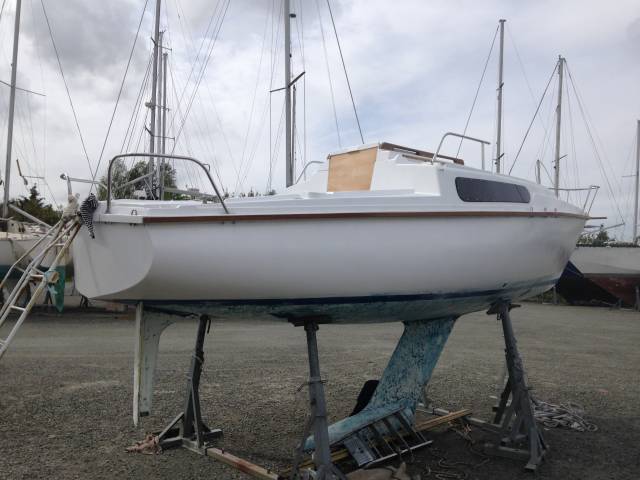

    #14007
    sakaf
    Petites nouvelles de Sakaf.
    On lui a collé des listons.
    Neufs et propres.
    lame de terrasse en IPE de 4 m sur 13 cm et 2.3 d’épaisseur. 45 € chez un grossiste.
    débité en 4 morceaux de 3.2 cm de hauterur sur 2.1 d’épaisseur.
    après rabot et ponceuse.
    pendant ce temps la , on repeint l’intérieur:
    damboline pour les coffre et plafond et glycero pour les parois.
    une idée pour les vaigrages?
    #14008
    Plus qu’une idée, un reportage photo qui date de 2009 :P
    Remplacement du vaigrage à bord de NoStress
    Très chouet le nouveau liston. Une photo d’un peu plus prêt est elle dispo ? ainsi qu’une autre pour le raccord des lames ?
