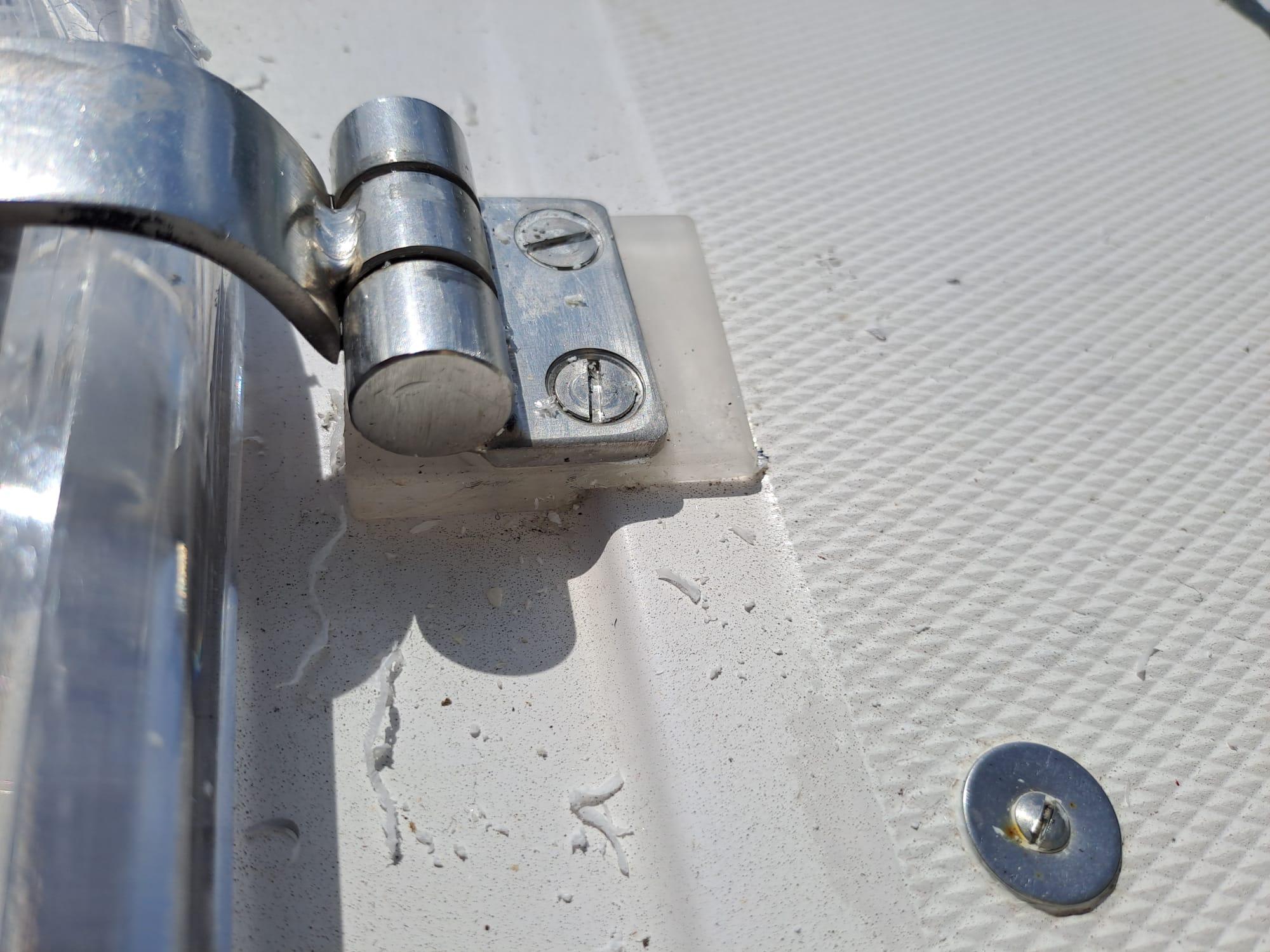

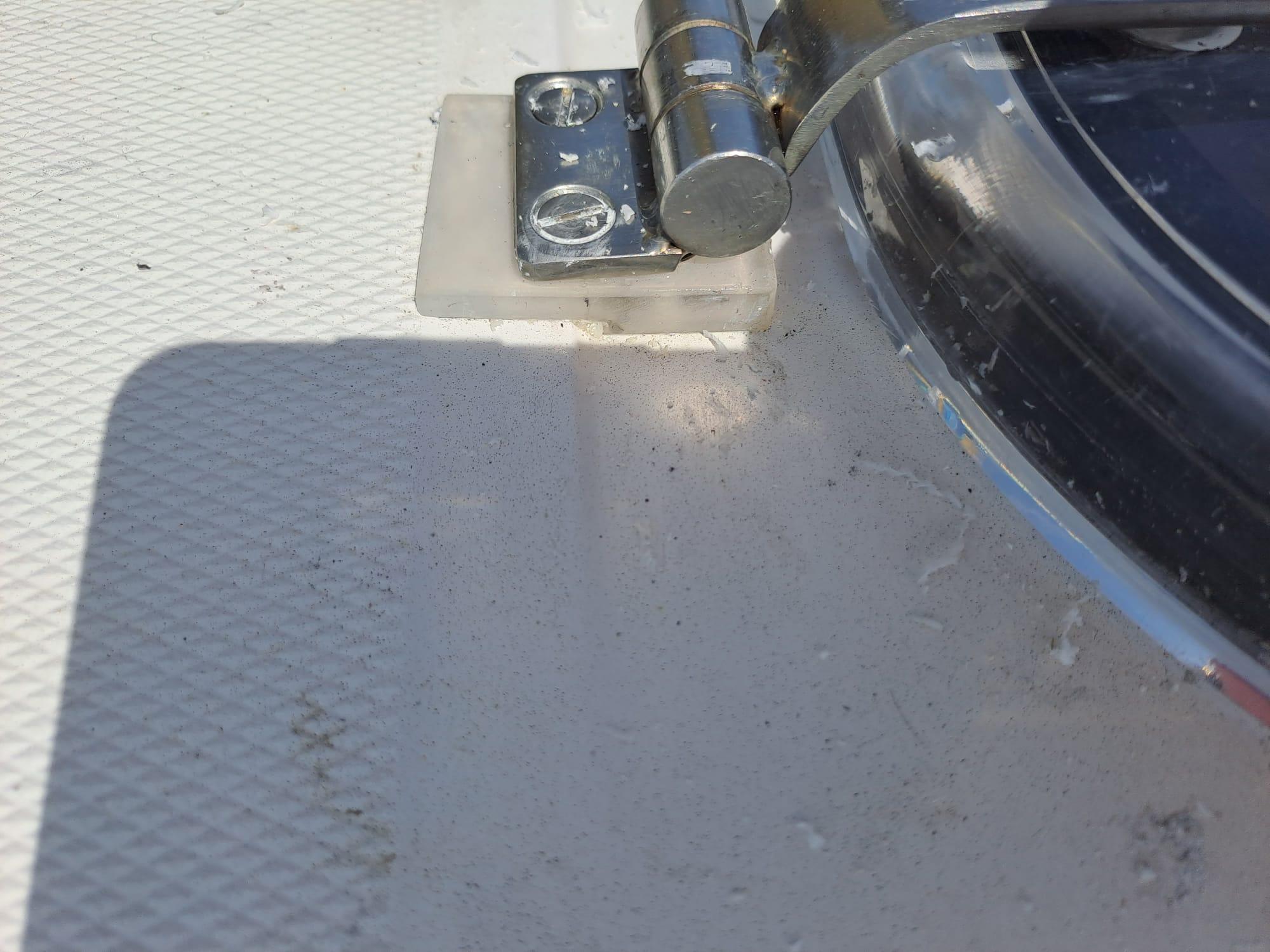

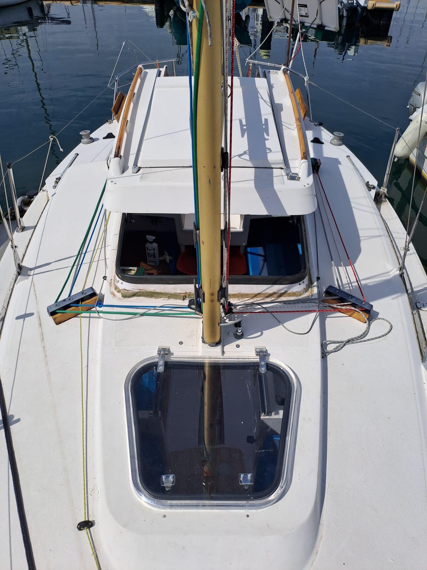

    Cet hiver, j’ai fait fabriquer par une boite locale un panneau de pont pour remplacer le mien qui été fissuré de partout.
    Franchement la qualité de fabrication est excellente et il n’a pas été radin sur l’épaisseur du plexi qui bien sur est traité contre les UV ….

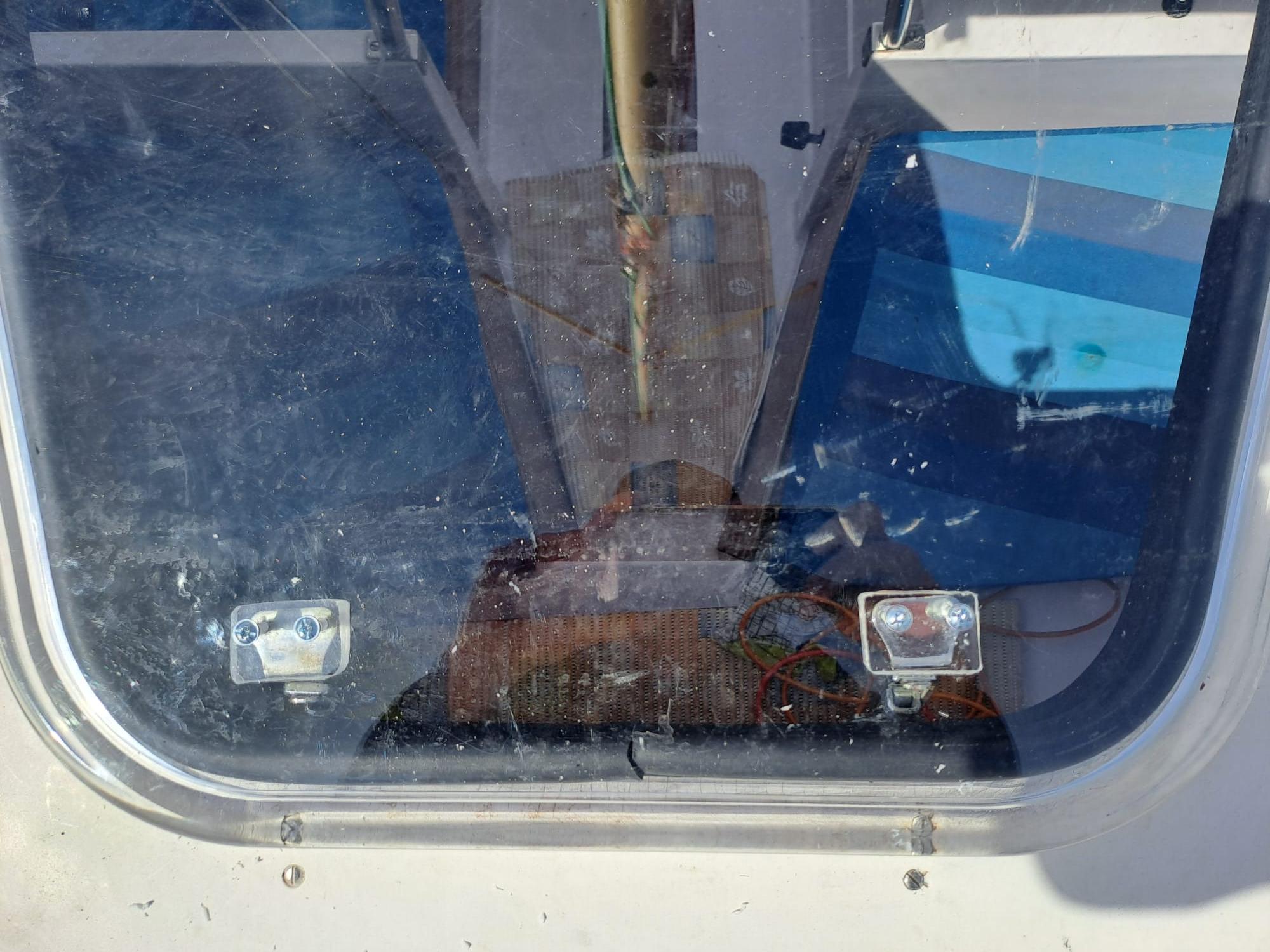

    Un peu plus haut que l’ancien, il a fallu par contre tailler des supports pour surélever les pattes extérieure et les crochets de fermeture à l’intérieur.
    Pour les pattes extérieure nous avons taillé dans du téflon et pour les crochets à l’intérieur dans du plexi.

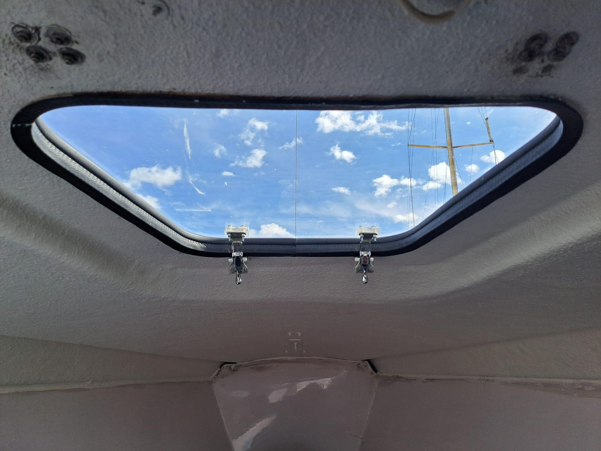

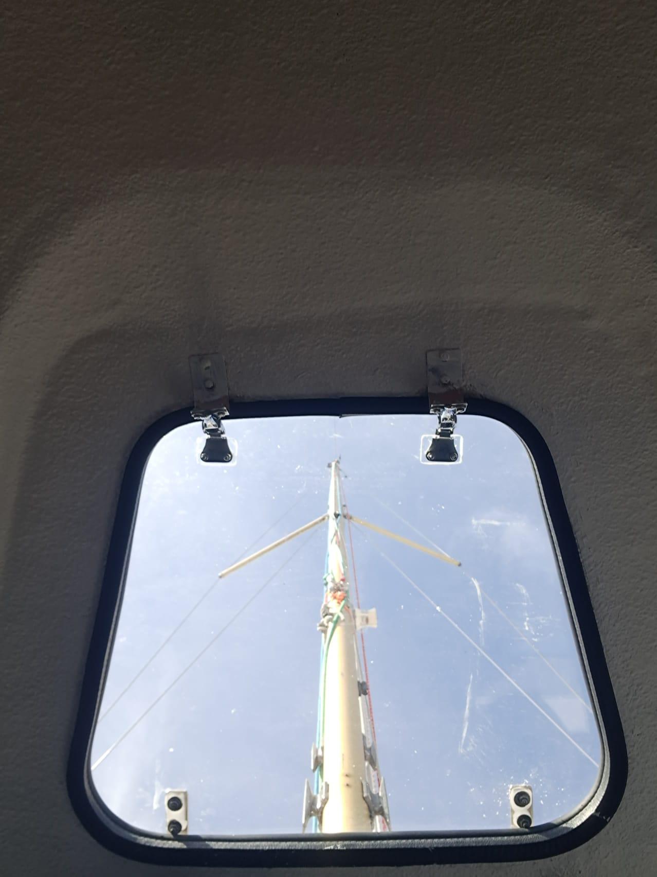

    Depuis les photos, le bateau a été lavé et frotté; pareil pour le panneau : pas d’eau dans la cabine :-) J’ai aussi remis un coup de peinture là où c’est noir sur à la coupe des tiges filetées pour fixer les pattes.
    Les voiles ont été gréées plus qu’a faire la révision du moteur le week-end prochain et c’est partit !
