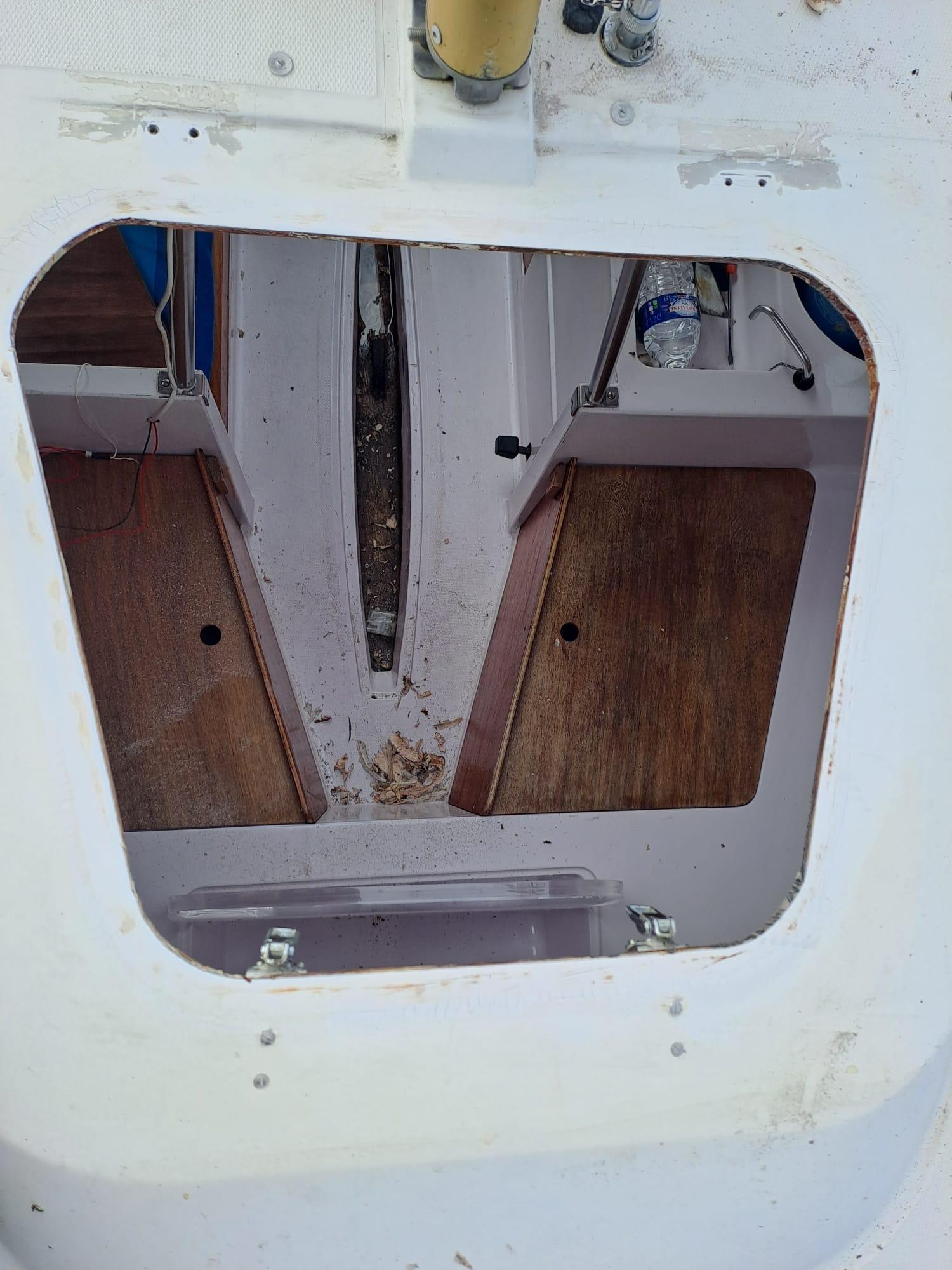

    quelqu’un sait-il ou trouver du joint pour changer celui du panneau de pont d’un Edel 660, ainsi que celui du capot relevable?
    merci pour vos conseils.
    PY

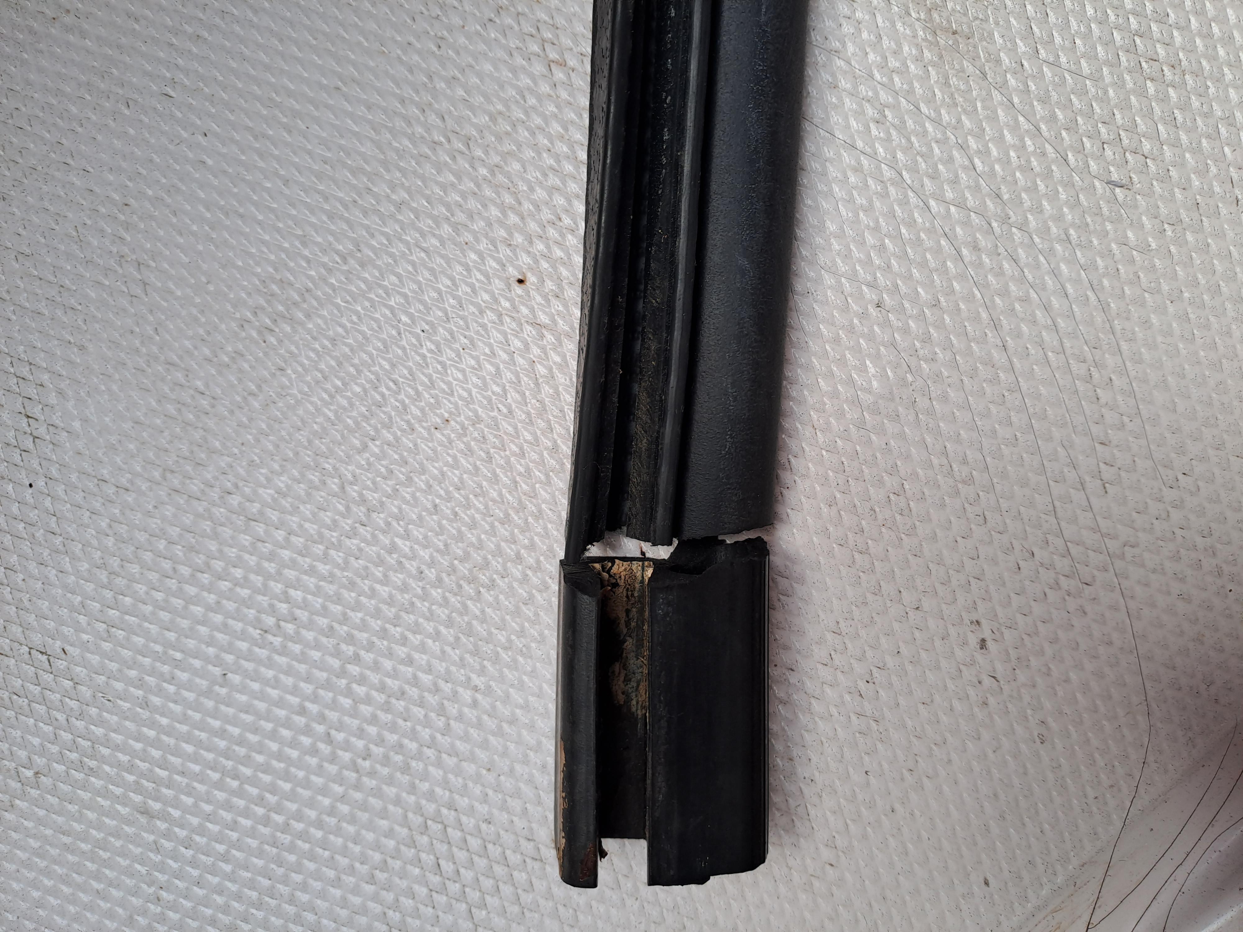

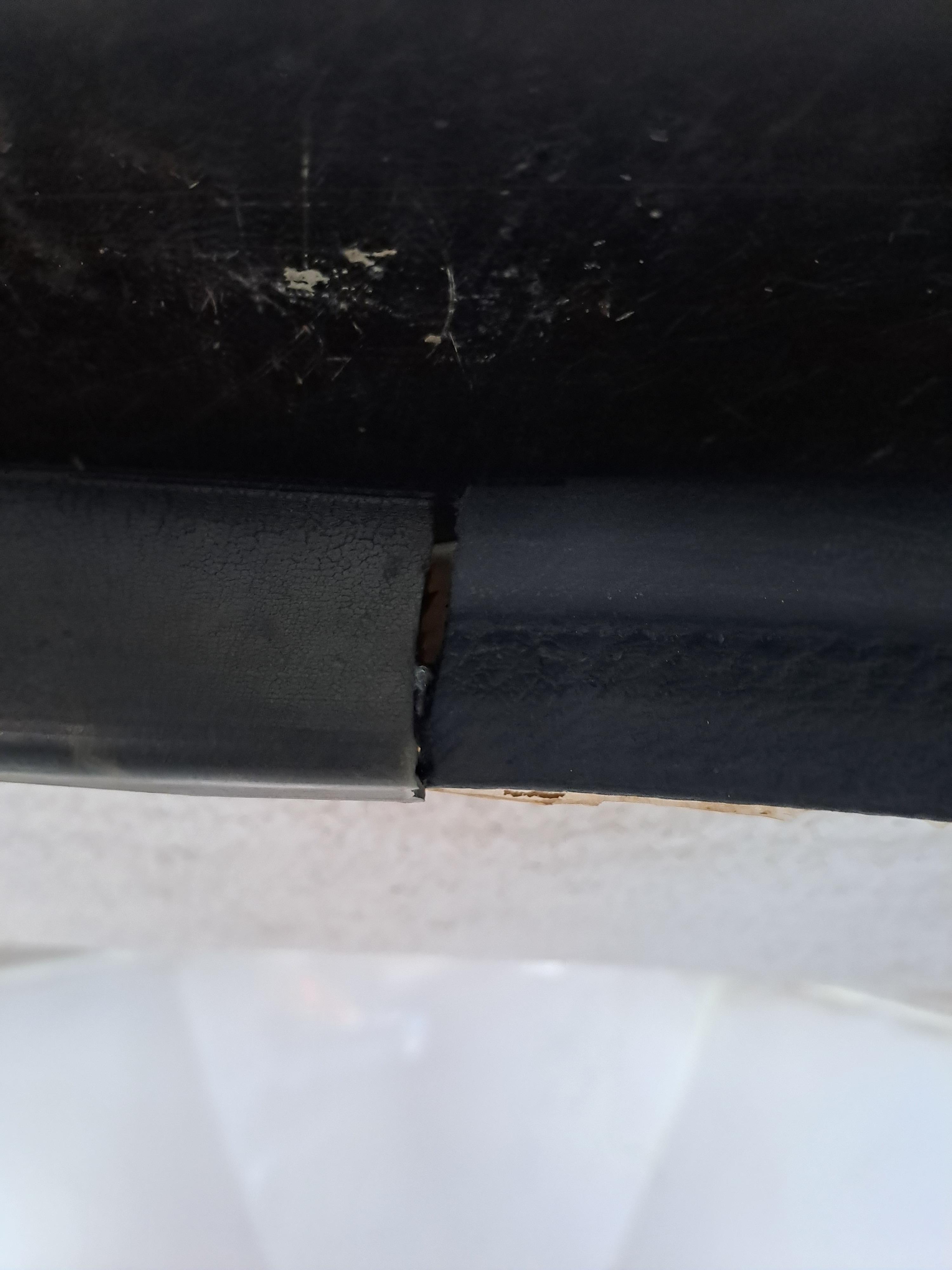

    Voilà, j’ai trouvé des réponse à ce problème sur le forum mais elles sont anciennes (2009), j’avais espéré que depuis des édélistes avaient été confrontés au même problème et qu’ils avaient postés des infos… A te lire Amitiés
    PYjoint panneau de pont E660

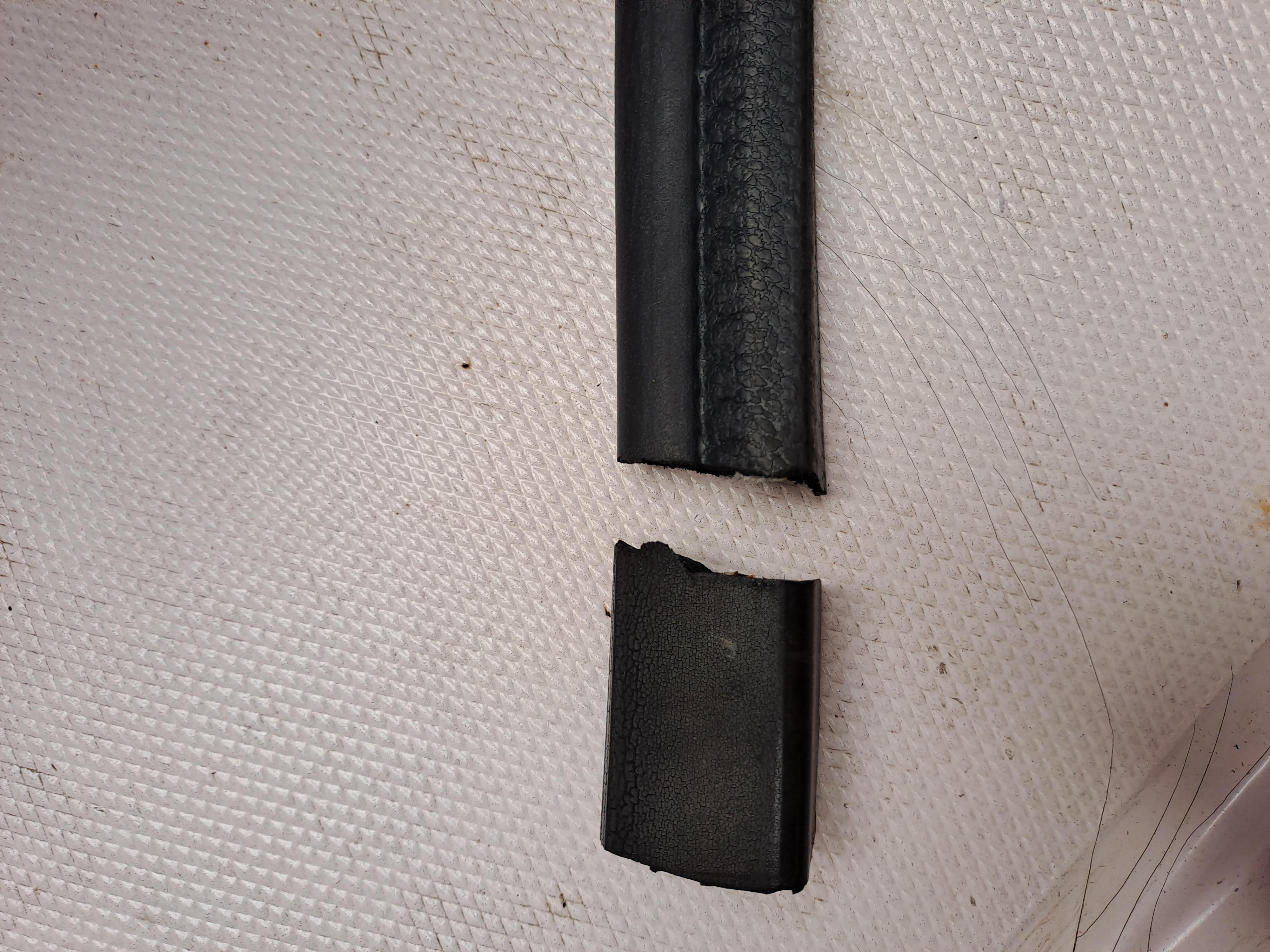

    #31347
    Isabelle
    Salut JC,
    Suis également preneuse : le joint de mon Edel 600 est aussi en piteux état, il fait encore le job mais j’aimerais le changer. En attendant, nettoyage à l’eau et au savon + graissage du joint.
    Merci pour la recherche et le test !
    Isabelle

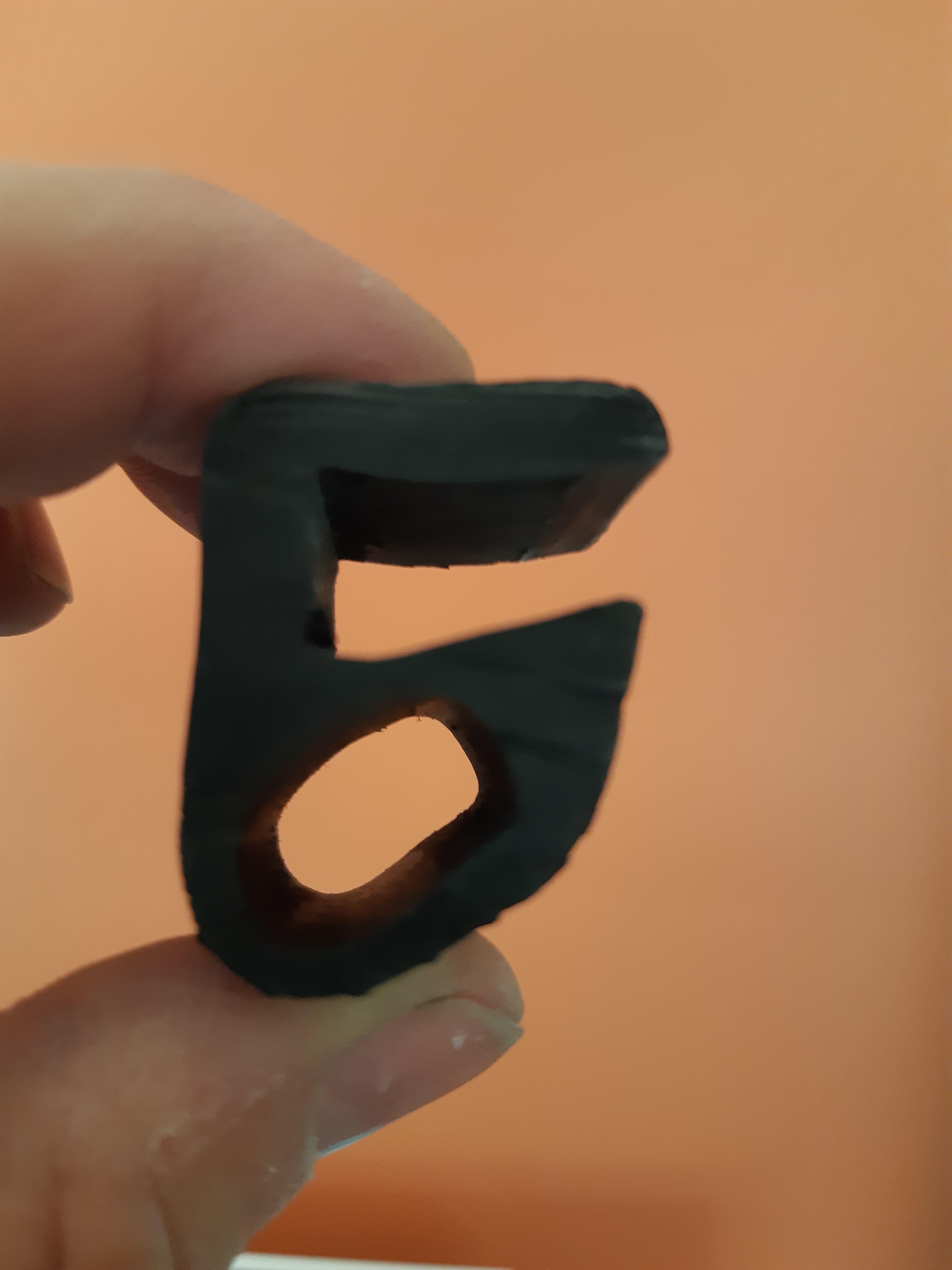

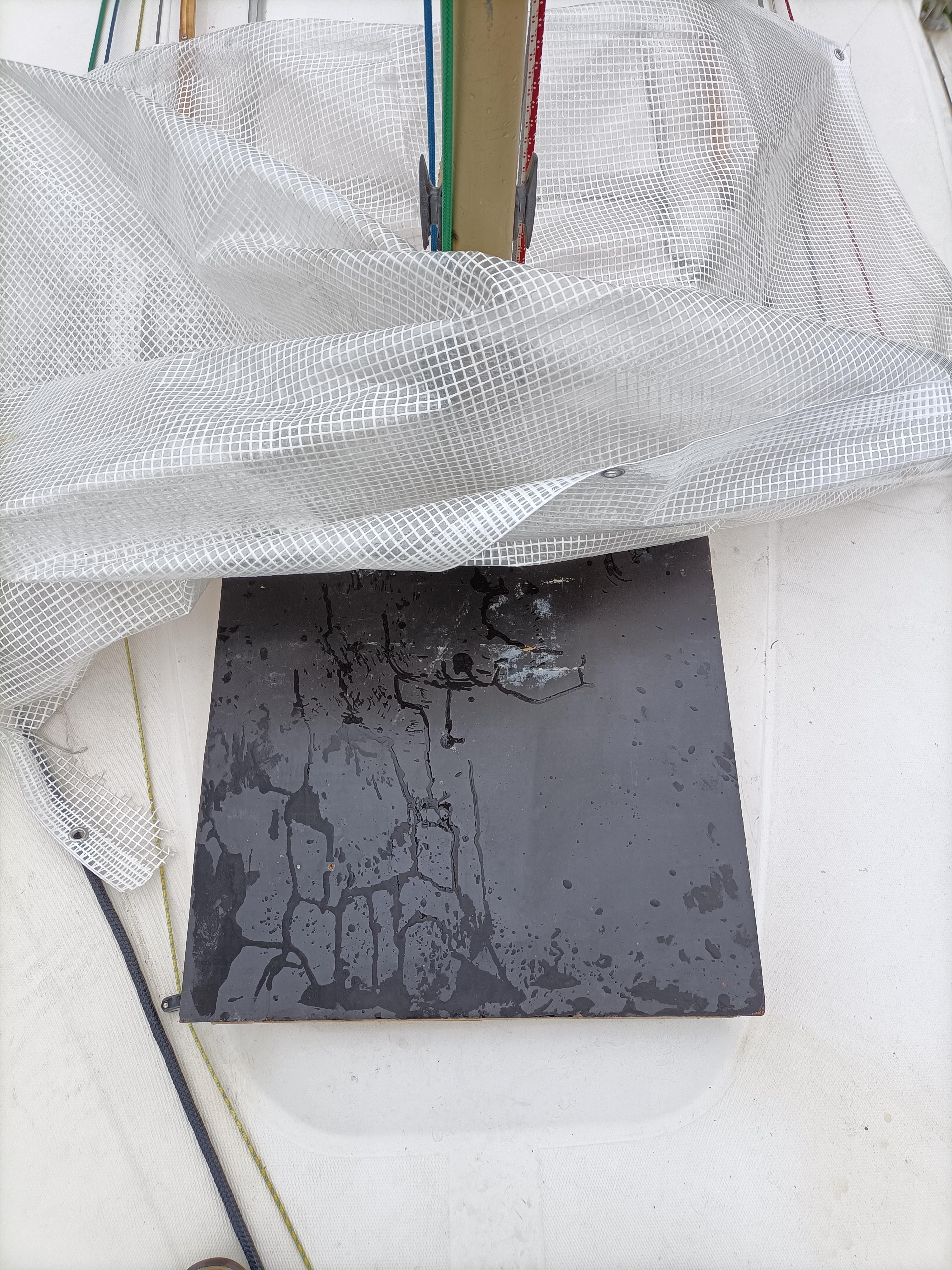

    J’ai reçu mon joint en fin de semaine : https://www.diffusionindustrie.com/joint-profile/548-profil-561-joint-pince-epdm-arme-bulbe-cellulaire.html
    La qualité semble très bien et la hauteur du joint est exactement la même que l’ancien.
    Je suis passé au bateau voir si tout va bien (ça souffle très fort depuis cette nuit – on a perdu 10° par rapport à hier)
    Le montage se fera aux beaux jours avec mon nouveau panneau de pont mais j’ai monté le joint à coté de l’autre pour voir ce que ça donne : ça va faire le job !

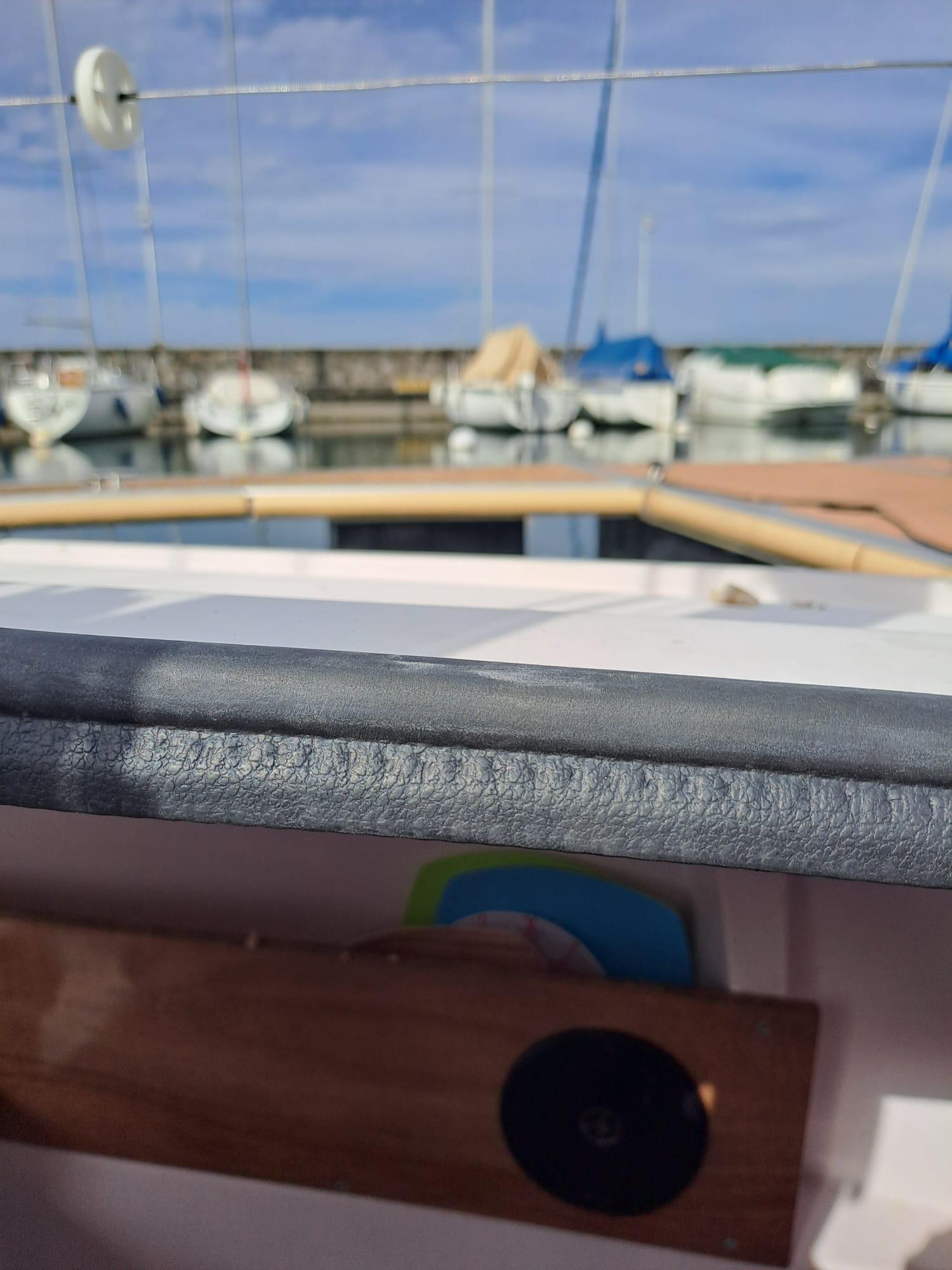

    En attendant une météo plus clémente, je laisse mon coffret en bois à la place du panneau de pont. Il est plaqué en force par le dessous avec une traverse sur le plafond de la cabine et une sangle à cliquet qui fait pression. Une bâche par dessus pour l’hiver et c’est étanche.
    Il rentre un peu mon en profondeur sur le pourtour du trou du panneau mais ça à la limite c’est pas le plus important. Un filet de Sika dans la gorge en prévention et roule.  L’étanchéité se fera comme avec l’ancien (si ce n’est mieux vu l’âge du joint d’origine)
    La suite quand l’hiver sera terminé !

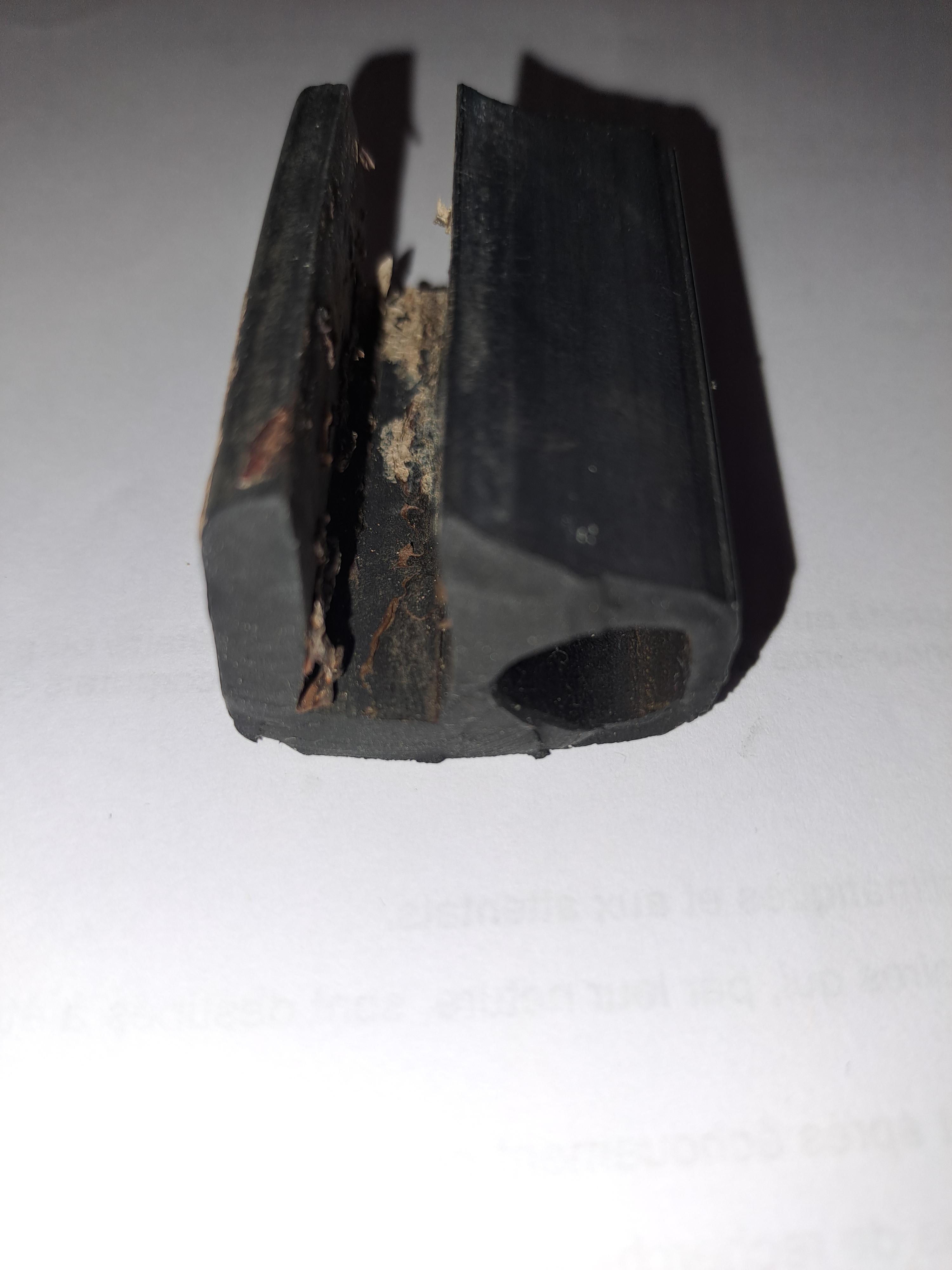

    Merci beaucoup pour tes retours , j’ai l’impression que le PP de ton Edel n’est pas le même que sur mon 660…le mien semble plus large mais il est très écrasé. je vais le sortir et poster des clichés. je vous informe que j’ouvre un blog pour partager le restauration à laquelle je me livre sur Adélie.
    Bien cordialement
    A
    #31355

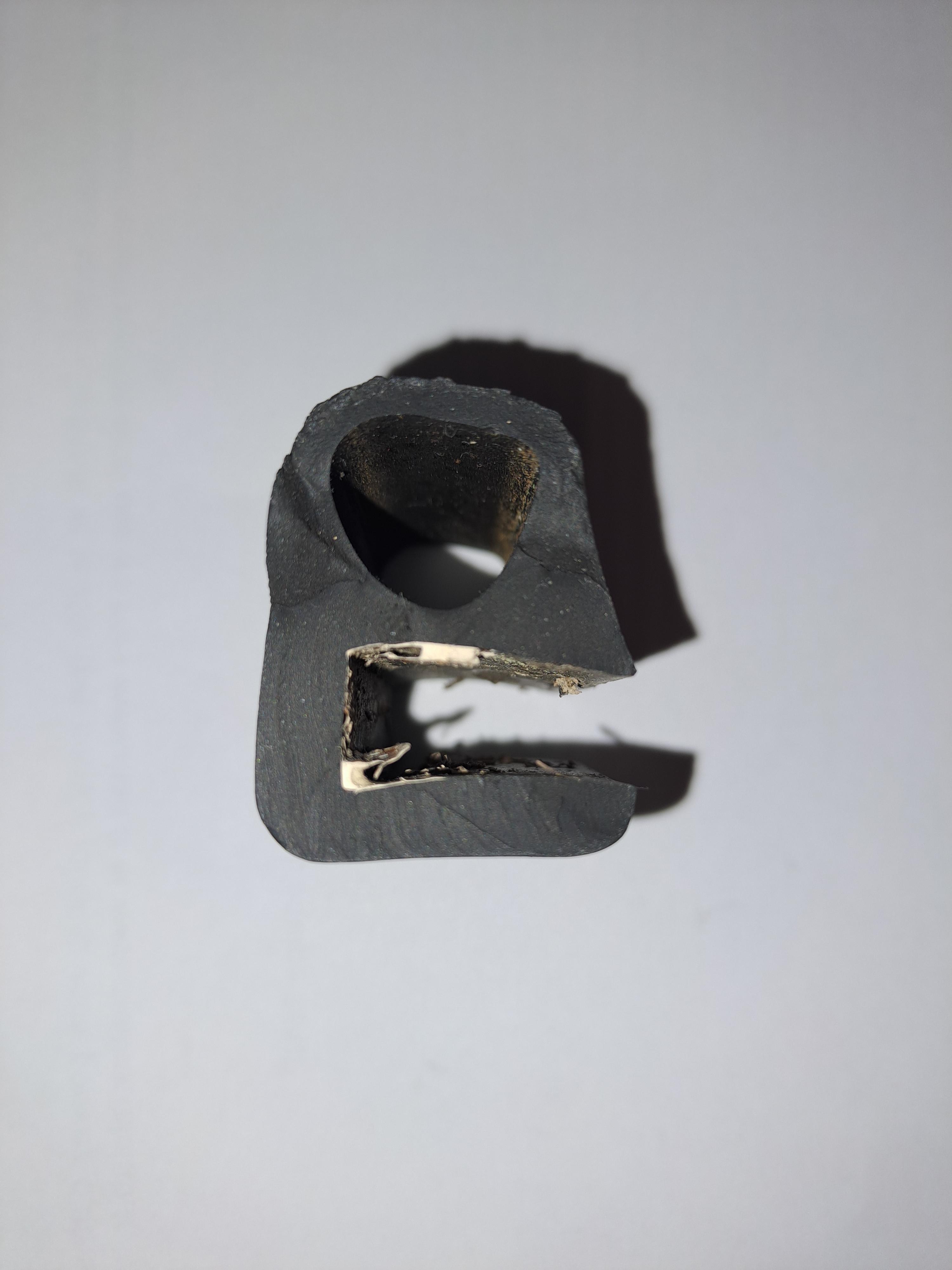

    Alcynos
    Salut ,
    Voici le profil du mien que je viens de démonter ( collé de partout!) c’est bien le même profile , toutefois les cotes sont très légèrement différentes de 2 ou 3 mm que celles de ton crobar, je mets ça sur les déformations du à l’âge!!
    Suis preneur de ton métrage sur numéraire contre remboursement :-) bien sur !
    Amitiés
    A
    #31356
    Salut Alcynos,
    Effectivement ton joint semble être le même que le mien. La différence de quelques mm tu as raison ça doit venir de la déformation liée à l’âge et à la compression du joint dans le temps. A mon avis Mister Edel ne s’est pas fait chier à multiplier les références de joint chez les fournisseurs. Le tient semble bien mieux conservé que le mien, pas de craquelure visibles.

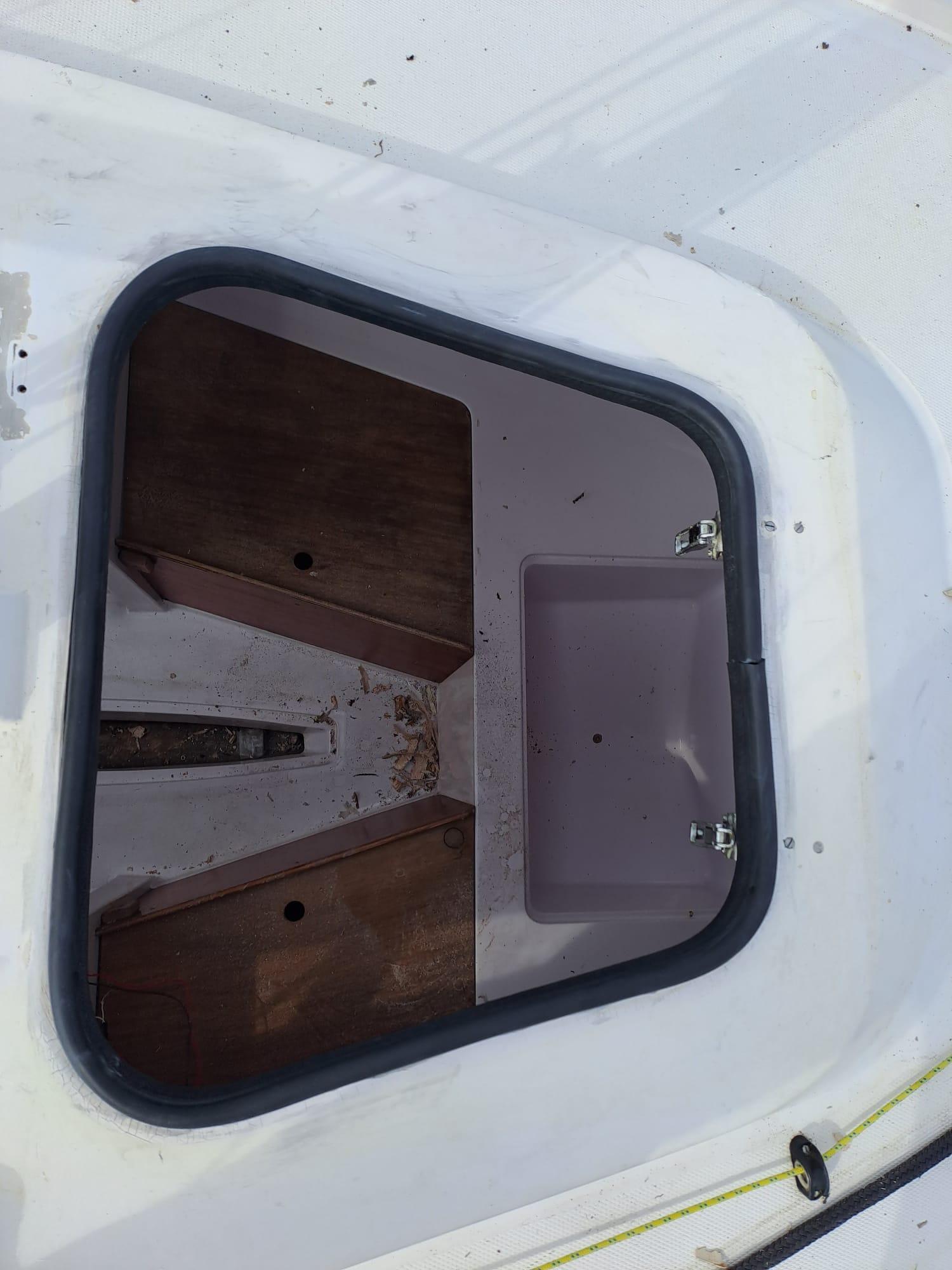

    #31508
    Alcynos
    Salut les marins,
    Et voici un panneau de pont équipé d’un joint tout neuf ! un grand merci au camarade JC qui l’a testé pour nous et qui m’a généreusement envoyé son surplus.
    Vive l’entraide  et en plus on se fait de nouveaux potes!!
    #31509
    Ah trop cool PY !! Merci pour ton retour !!!
    Content que ça le fasse et que tu sois content :-)
    Plus qu’a encaisser des litres d’eau en pleine tempête.

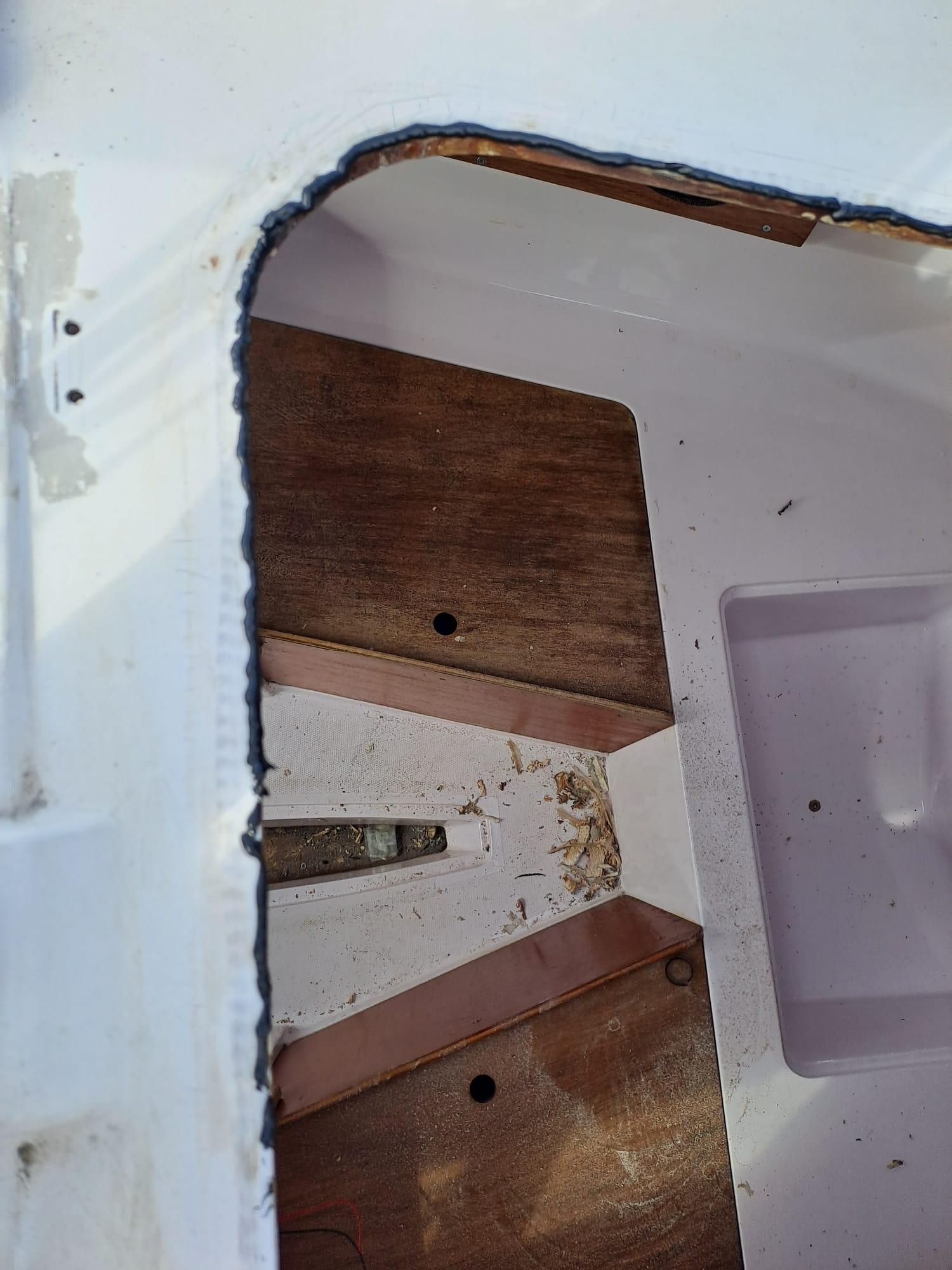

    Pour ma part ça fait le job aussi, il me reste à poser mon nouveau panneau de pont mais la météo n’est pas favorable pour le moment …
    Retirer l’ancien joint, bien gratter la merde restante, ponçage et nettoyer la surface
    Petit filet de Sika sur le pourtour de l’ouverture et entre les lèvres du joint
    Mise en place du joint en tapant au marteau pour bien le rentrer en profondeur et hop c’est changé ! On est tranquille pour 40 ans !
