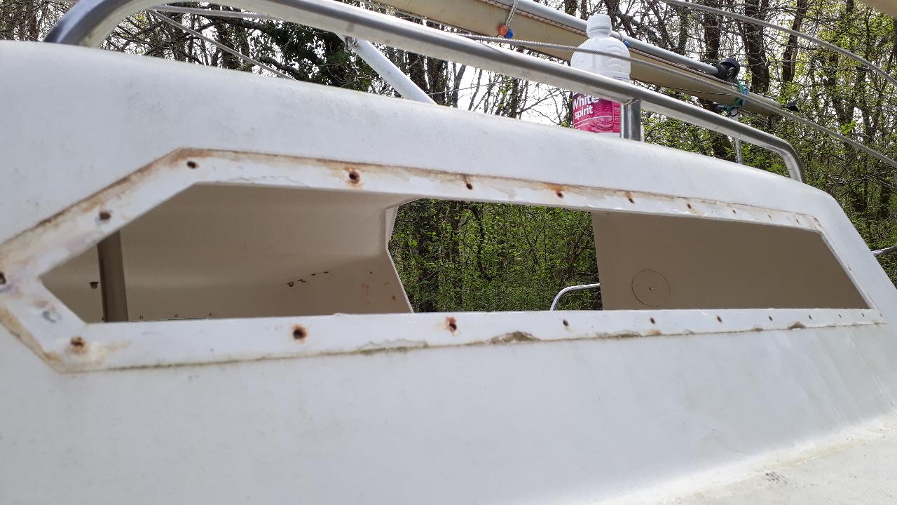

Toujours dans la suite de la réfection de notre Edel 5, la partie hublots.

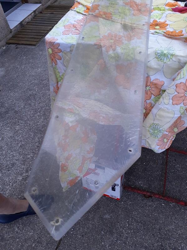

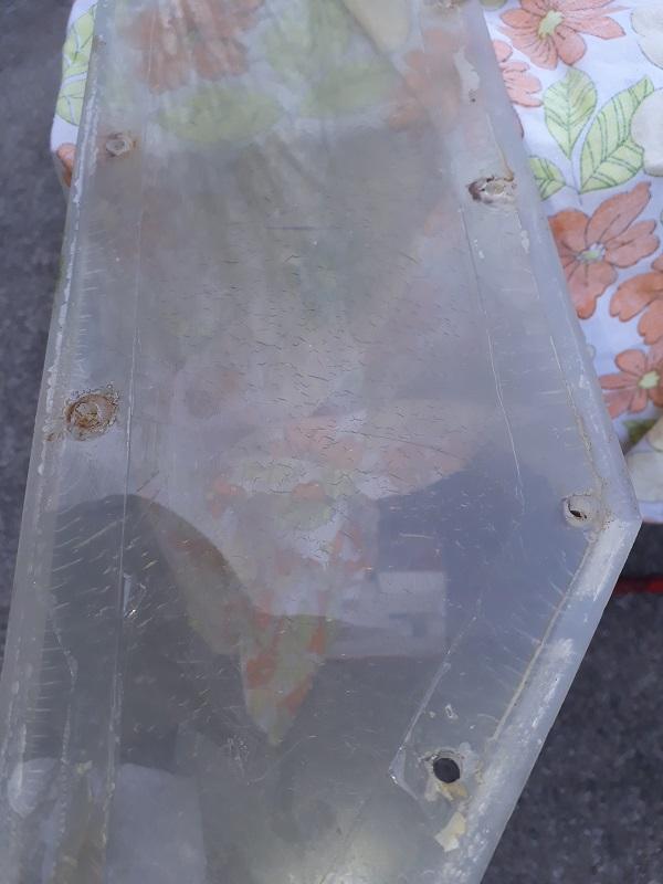

Ceux -ci étant un peu ternes et rayés, je me lance alors dans une tentative de leur redonner un coup de…..Euhhhh…!! plus présentables…!!
Démontage et nettoyage..

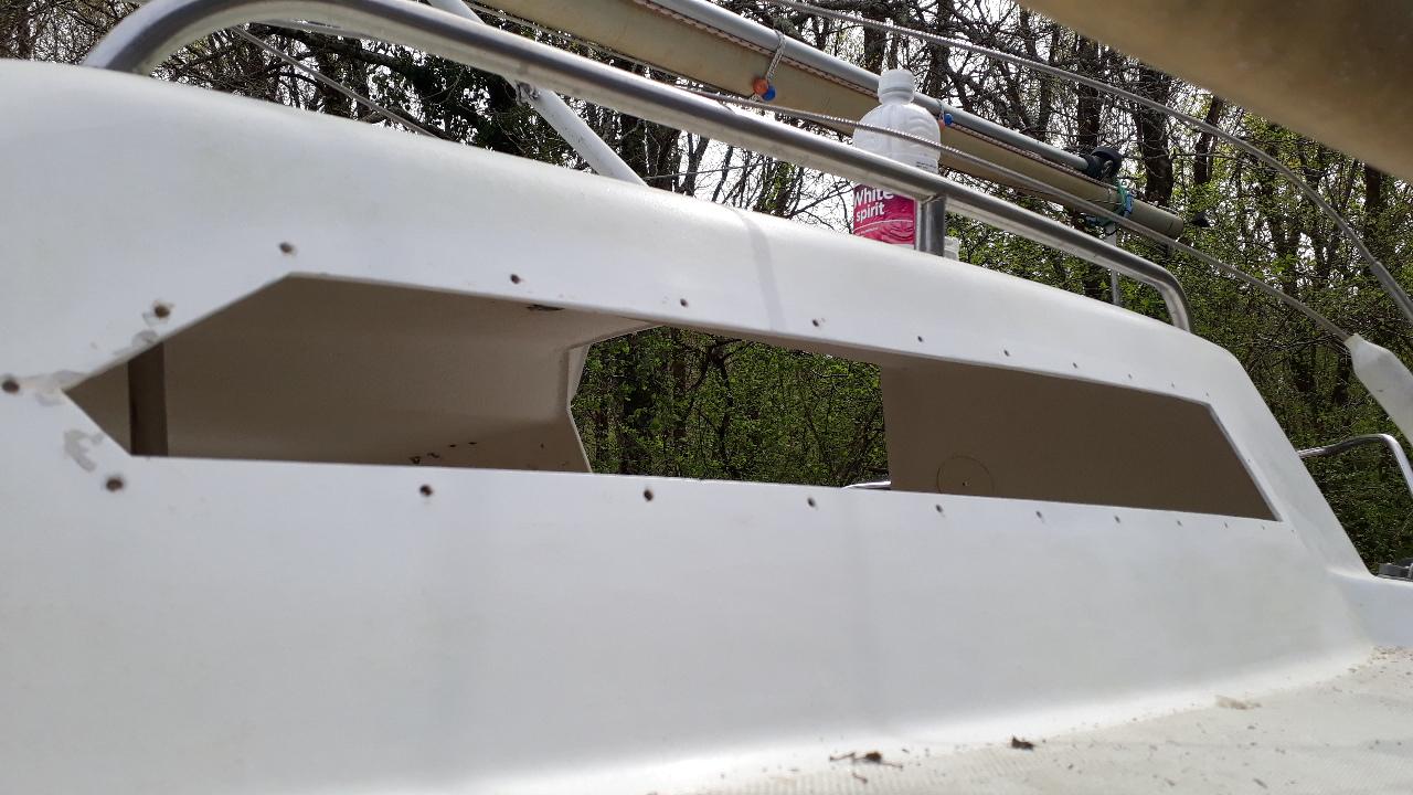

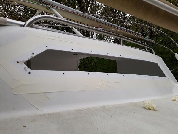

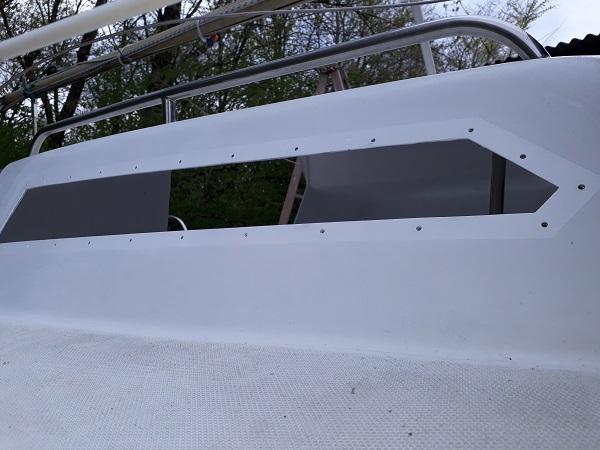

Nettoyage et remise à jour sur la cabine
Puis un petit coup de peinture pour faire plus propre…

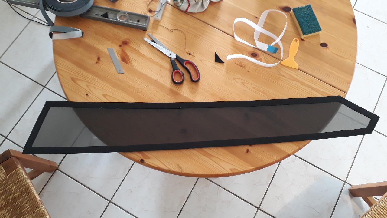

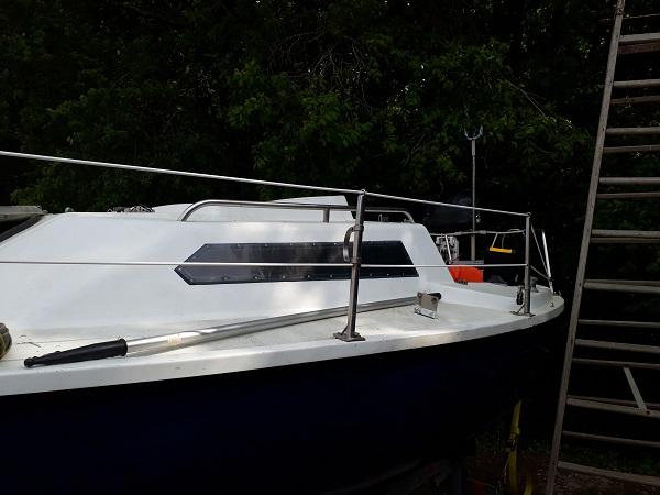

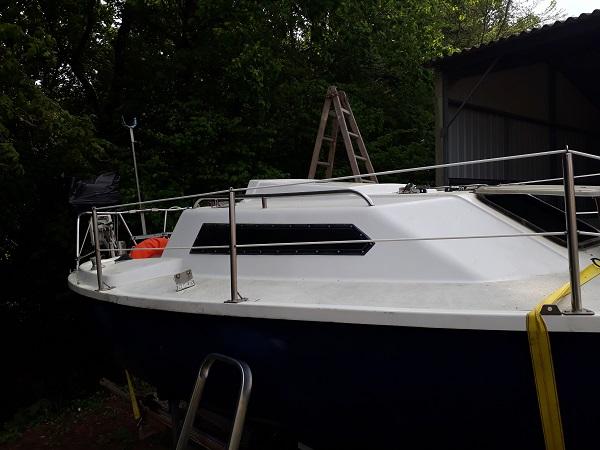

Pour tenter de redonner un coup de neuf je décide de poser sur les hublots un film teinté à 35%, ainsi qu’un joint de Caoutchouc cellulaire pour l’étanchéité (à voir dans le temps).
Le résultat est assez sympathique.. attention, sur la photo ça semble très teinté, mais c’est plus clair en réel. de plus, ça n’assombri pas non plus la cabine.

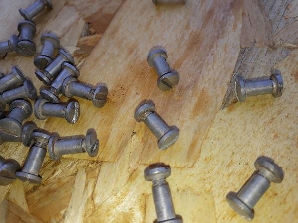

La visserie était elle pleine de peinture, j’ai passé le tout au sablage (dans une bouteille) avec un résultat plutôt satisfaisant… par contre, au remontage un insert fileté à cassé. Pouvez vous me dire si ça se trouve et où?
6 mai 2021 à 22 h 31 min #27837Vous avez le chic pour faire bien les trucs !
C’est chouette… je pense aussi refaire les miens (pas cette année) avec du plexi fumé, je trouve ça plus joli de l’extérieur. Et ça me rassure ce que vous dites sur la luminosité, c’était un point qui me faisait doûter.
Et je me demande ce que ça donnerait avec des angles arrondis (toujours vissé/collé mais en reprenant la forme du plexi d’origine en un peu plus large)… Quand on voit ce qu’à fait François sur Mawaks2, ça me rend un peu nostalgique de mes hublots et ses joints de pare-brise :
7 mai 2021 à 23 h 08 min #27875Magnifique.
Les hublots, cela viendra chez moi le jour où je referai la peinture de la coque.10 mai 2021 à 10 h 31 min #27877Merci pour vos réponses et compliments..
