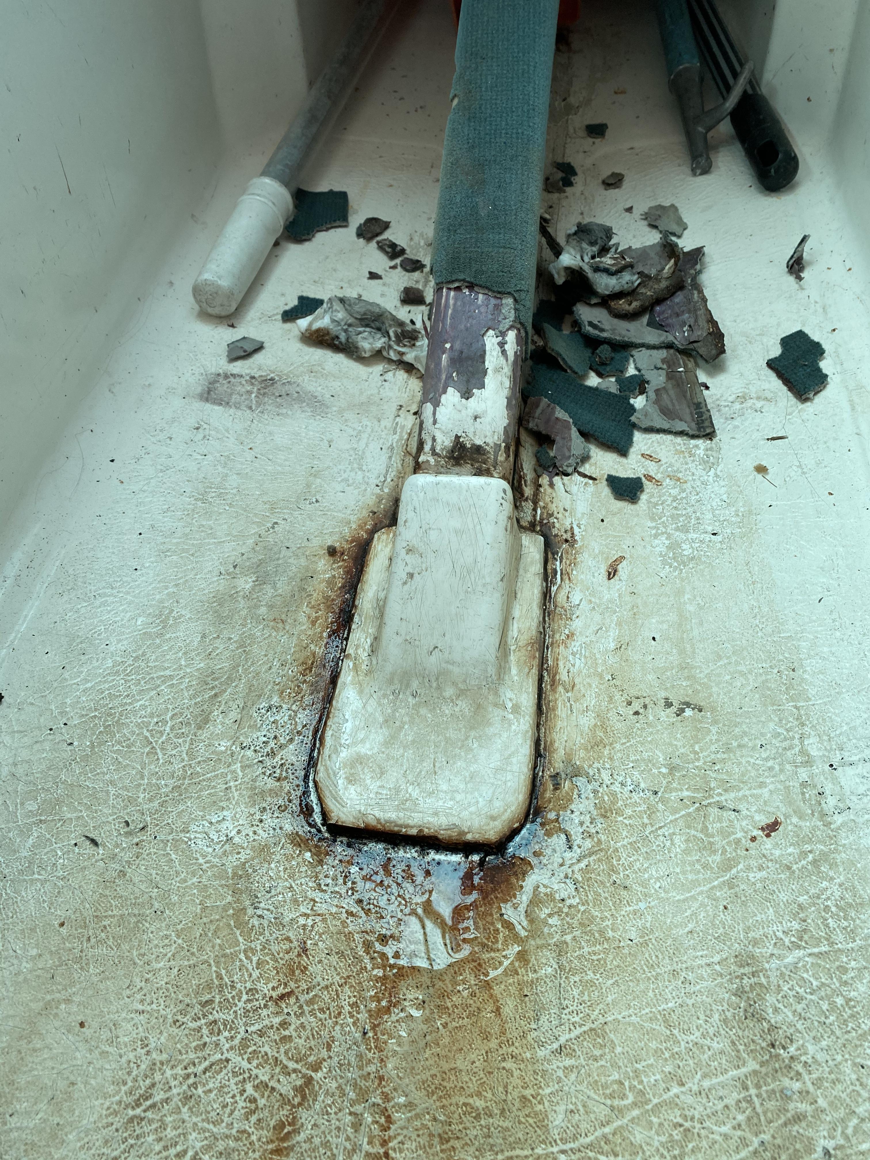

petit problème d’entrée d’eau dans mon Edel2.

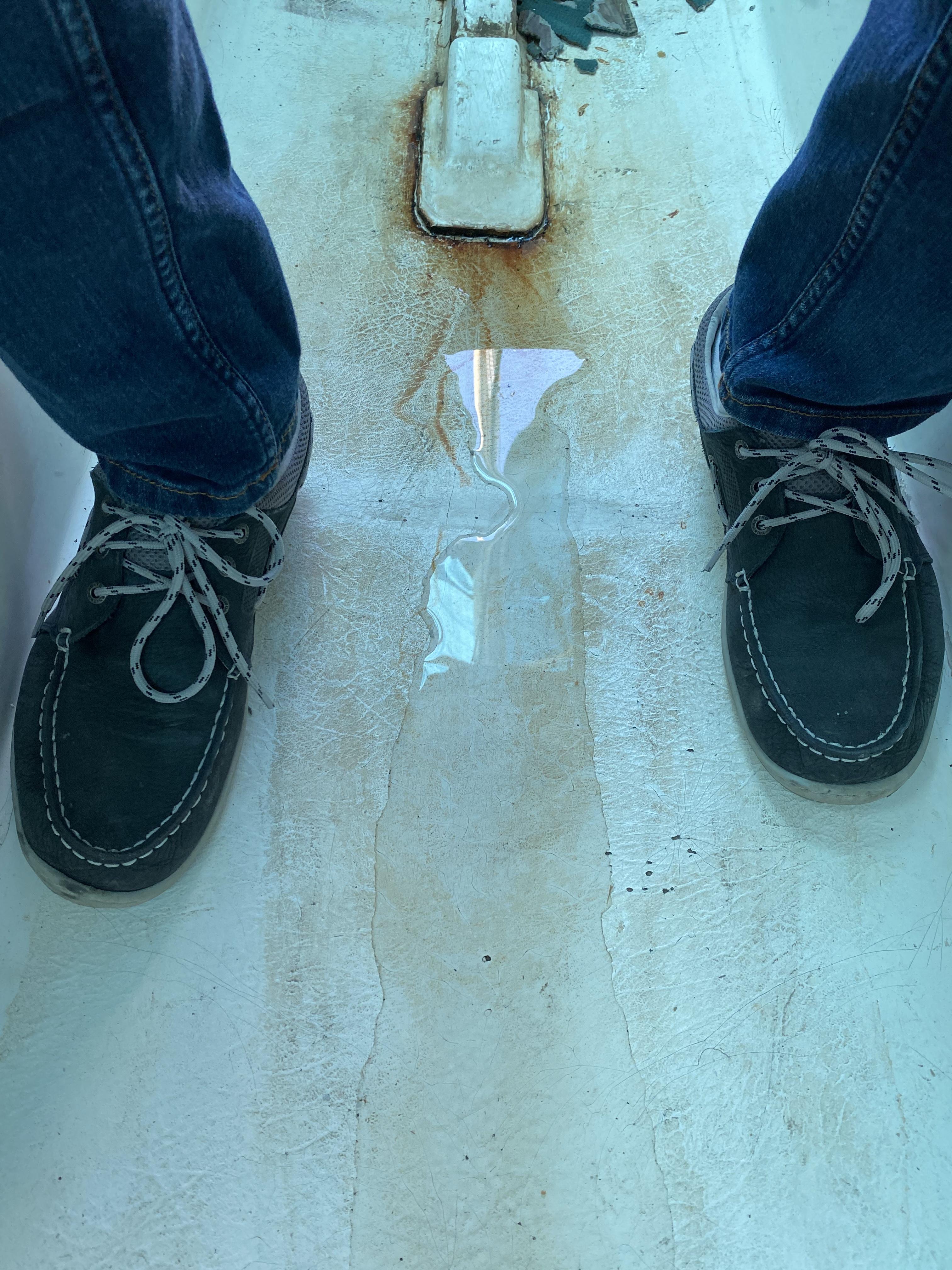

l’eau semble provenir de la pièce qui n’est plus totalement fixée au fond du bateau. Je retrouve toujours de l’eau que ce soit au port ou en hivernage à sec.
Qu’en pensez vous?Merci pour votre aide

20 mai 2021 à 11 h 49 min #28021J’ai aussi de l’eau qui se trouve à cet endroit. Mais elle provient du haut du puit de dérive en cas de navigation (ca éclabousse à cause des vagues).
Est-ce que tu peux trouver plus précisement l’origine de l’eau en disposant de la farine sur la zone ?

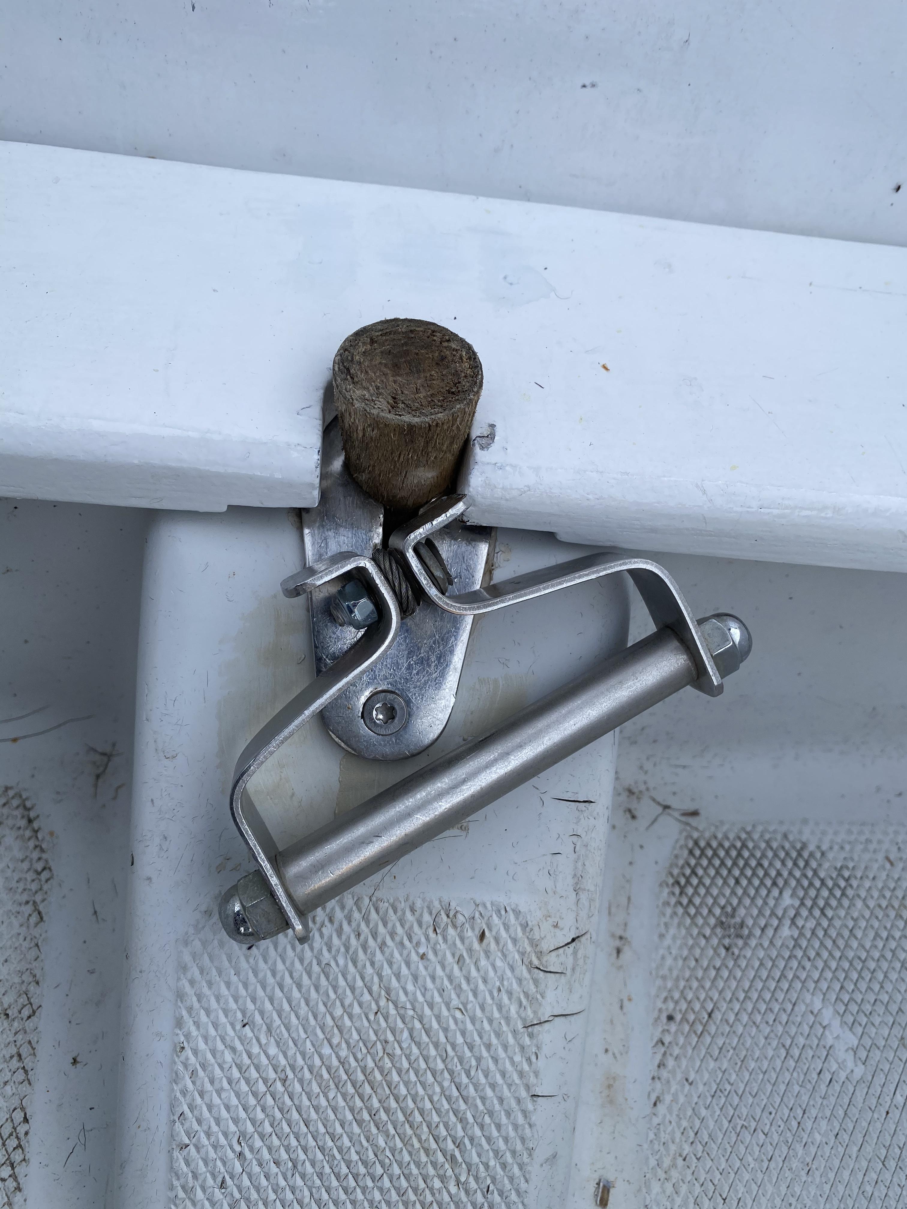

20 mai 2021 à 20 h 24 min #28022L’eau ne passe pas par là car le trou est fermé, et l’eau rentre sans naviguer.
21 mai 2021 à 9 h 44 min #28023Bonjour
Je ne connais pas l’Edel 2, mais cela me fait penser à une accumulation d’eau entre deux coques.
Ma question est la suivante:
Qu’est-ce que tu as sous tes pieds ?
La coque directement en contact avec l’eau ou une coque sandwich ?
Si c’est le deuxième cas, tu peux avoir une entrée d’eau n’importe où qui viendrait remplir l’espace sandwich et qui suinterait ensuite lorsque c’est plein.
Je te renvoie au post suivant qui aborde une problématique sensiblement proche de la tienne: https://www.edelvoilier.org/forums/topic/infiltration-dans-la-double-coque-edel-2/
