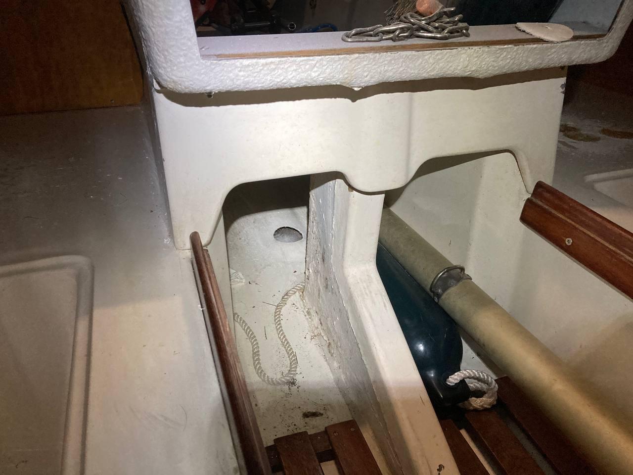

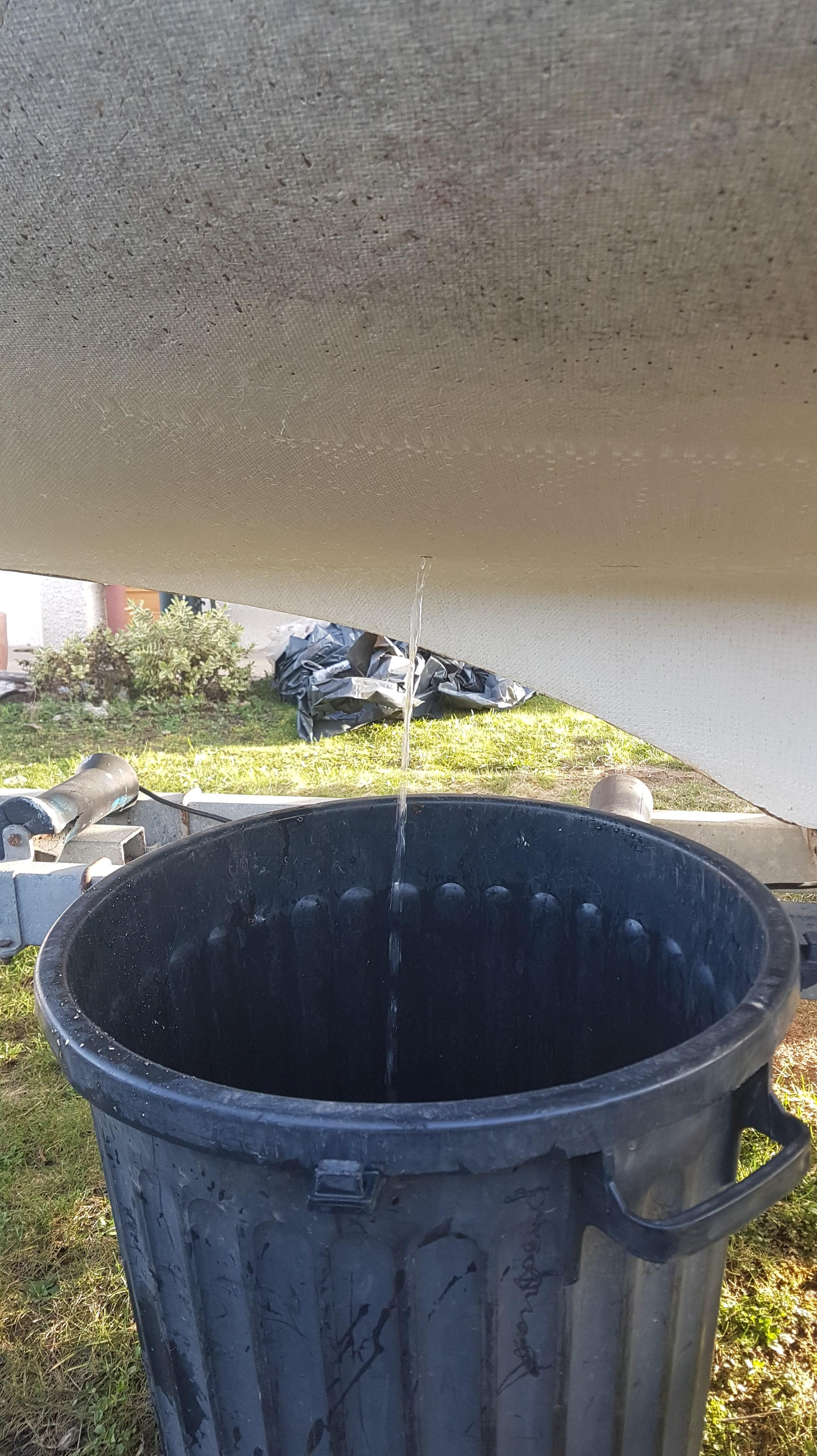

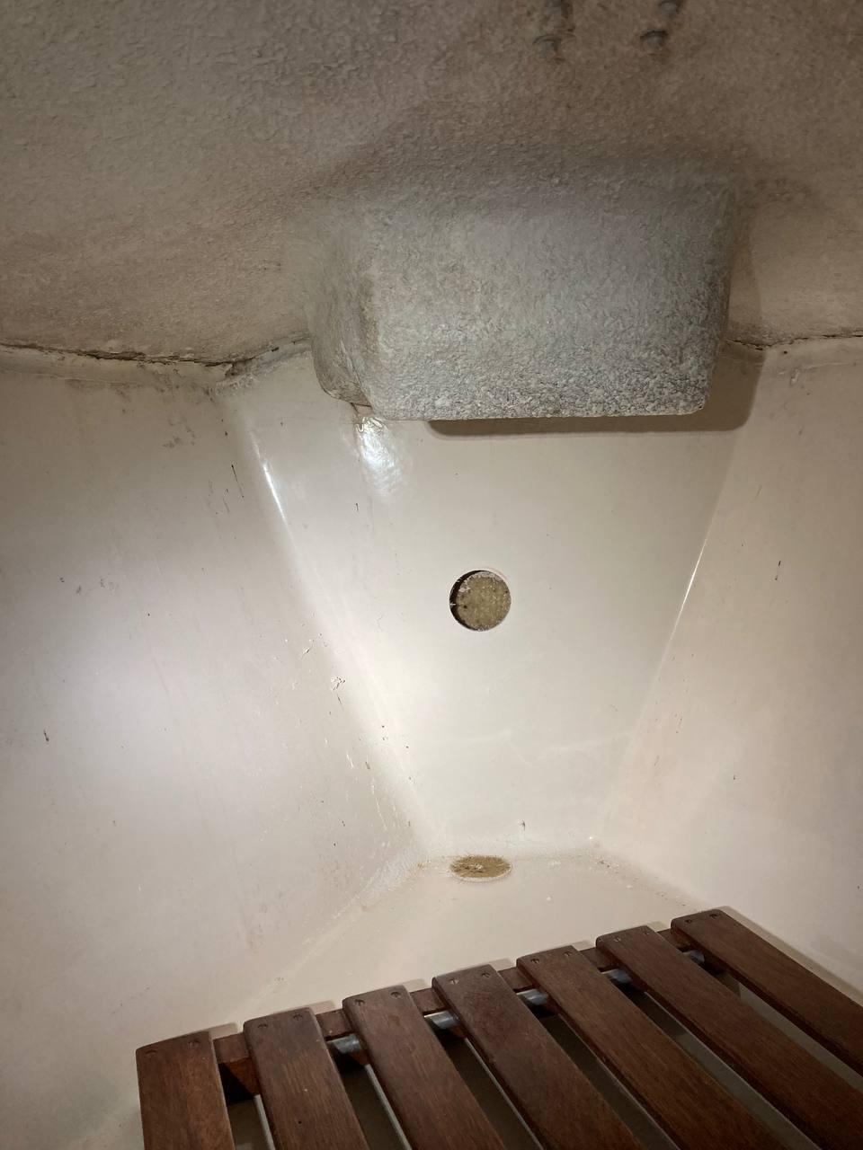

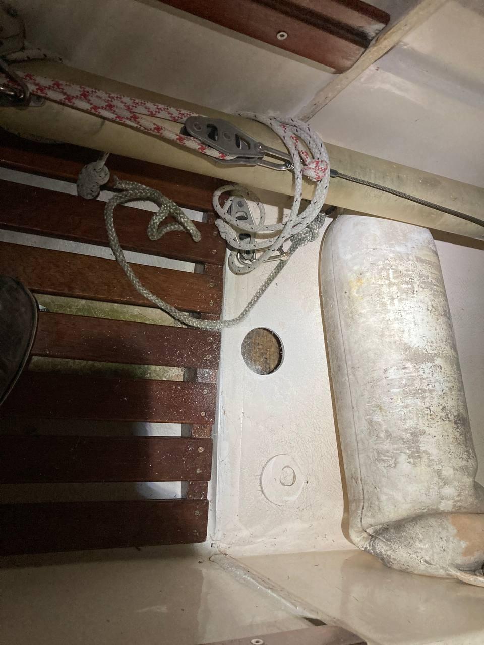

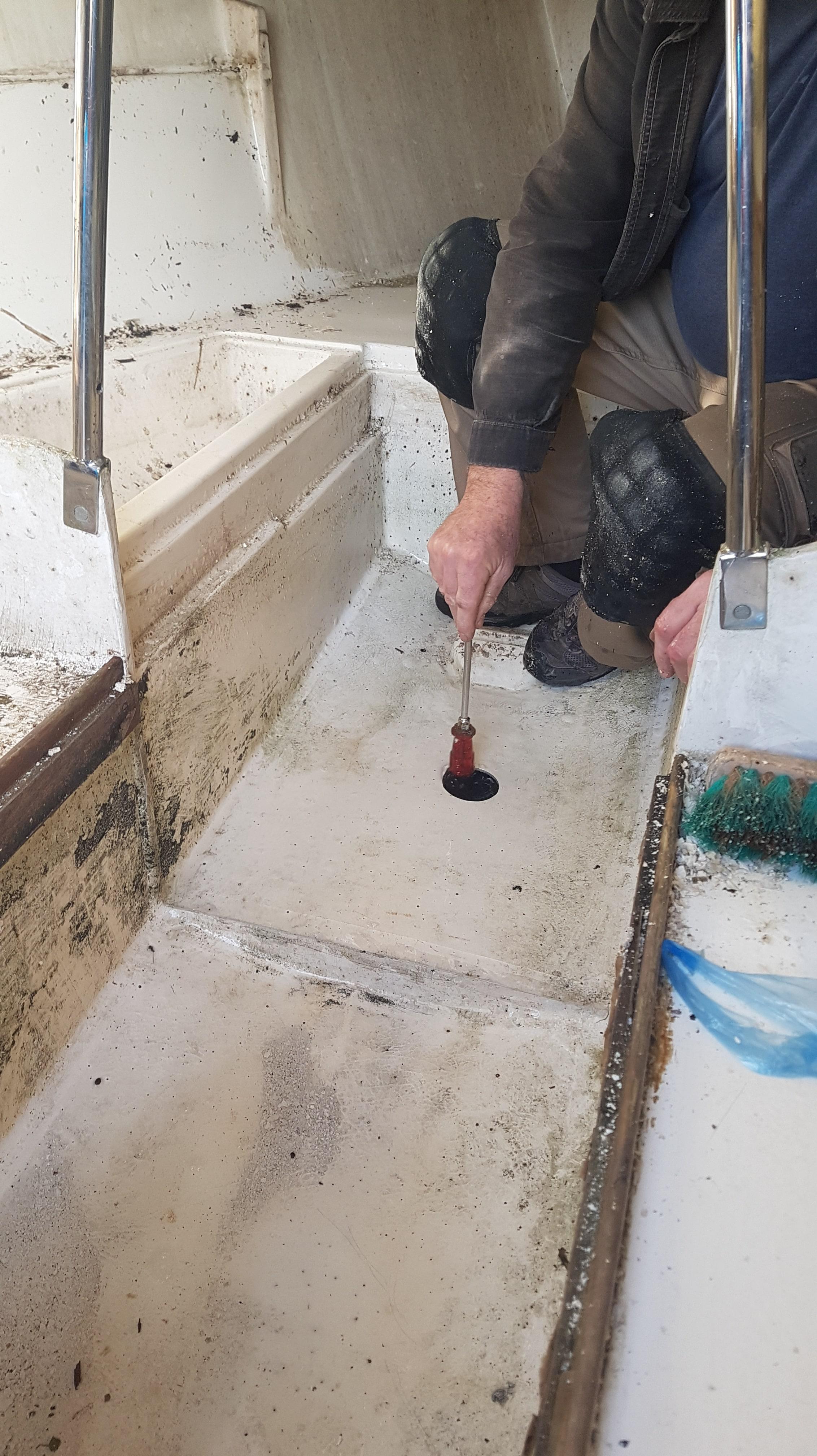

    P.bac
    Merci pour vos réponses, j’ai le même modèle et eu la même idée, des trous de scie cloche un peu partout dans l’intérieur et quelques trous depuis l’extérieur.J’ai trouvé des trappes de visite étanche de 105mm alors trous de 105  ;)
    La mousse est bien imbibée d’eau comme une éponge en partie basse et sèche en partie haute. Je pense que l’infiltration vient des trous sur la coque, sous le balcon avant.
    Effectivement vu le moulage autour du puis de dérive je ne pense pas que ça peut fuir dans la double coque.
    Quelques photos pour imager tout ça.

    #26836
    tom
    le trou dans la coque je n’aurais pas osé!!! Si je ne trompe pas, la partie la plus basse est supposé être dans les 50cm devant le puit de dérive, à condition que le bateau soit droit.
    Je sais pas si c’est ma vue ou un effet de la photo, mais j’ai l’impression que le tissus de verre est presque à nu sur ta coque, tu a pelé le gelcoat?
