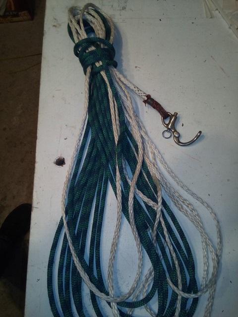

    #27269
    En effet le réa est fait pour le câble qui doit faire 3 ou 4mm il ne faut donc pas choisir un cordage trop gros en plus il est guidé entre deux plaques d’inox en tête donc guidage mais frottement! Un diamètre 6 est tout à fait suffisant pour un edel 2 et le top c’est âme en Dyneema pour que même sur un si petit diamètre il n’y ai pas d’élasticité en plus tu peux dégainer et épisser . Voici la mienne
