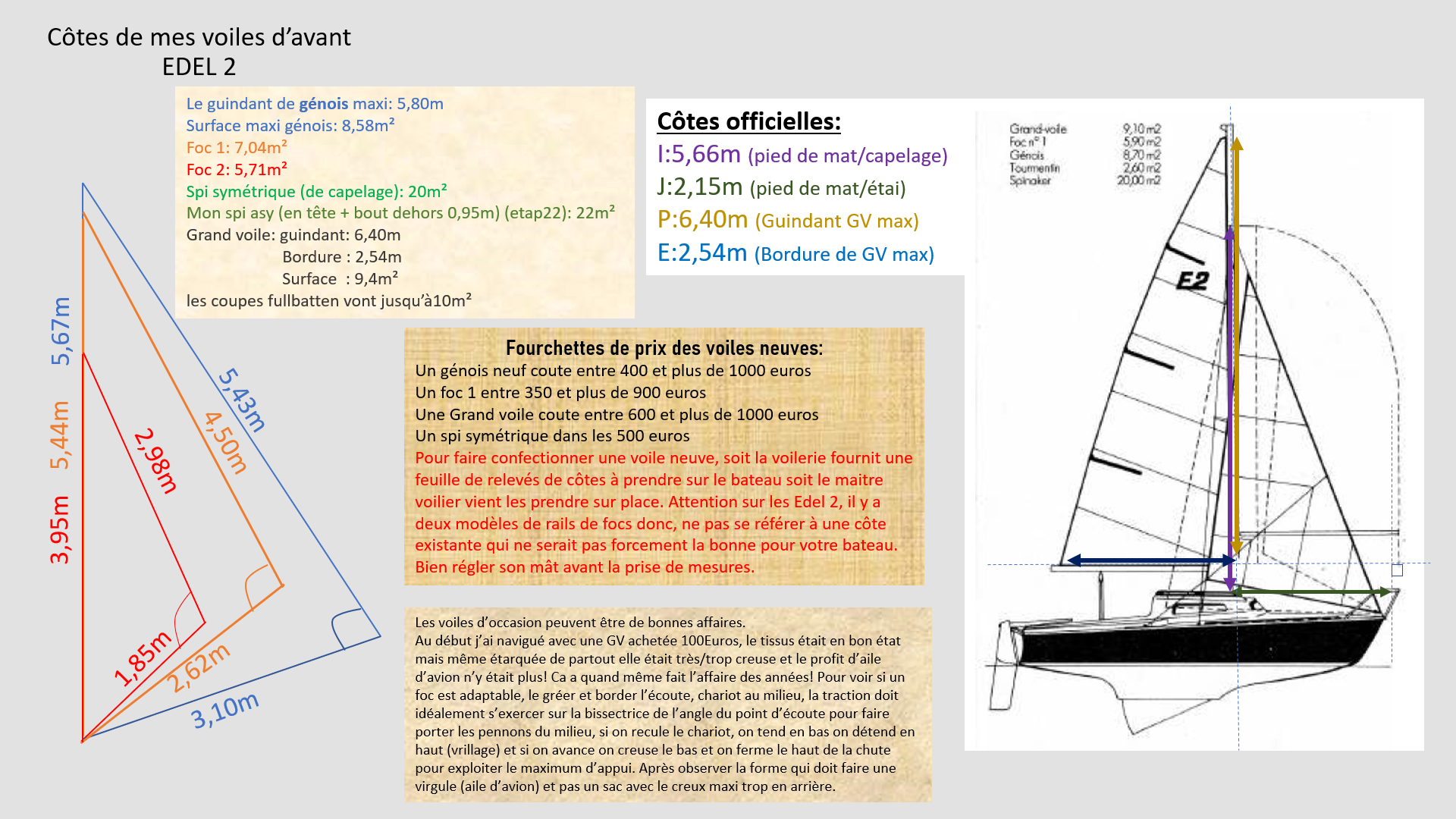

    Pour ceux qui on un Edel2
    Voici les mesures de mes de voiles d’avant prises il y a pas mal de temps.
    La plus petite voile est semble t’il une voile de cap à installer à la place de la GV, elle est en fort grammage et sangles, j’en ai heureusement jamais eu besoin, mais c’était prévu!
    Le devis était d’une voilerie que je ne citerai pas mais à savoir que j’ai fait faire un génois dacron crosscut sur mouquetons bandes de visu nerf de chute sur côtes prises à bord par le voilier à brest à 400 euros. le prix max c’était le 3dl à 900E!
    J’ai récemment fait faire une GV à 590E elveström pour savoir où me contacter en mp.
    Si ça peut être utile…

    tes indications sont précieuses . Je possède un jeu d’anciennes voiles . mon ancien formateur en charpente de marine  m’a dit que je devais me procurer les plans . Les tiens semblent précis mais le schéma est trop petit . je n’arrive pas à le télécharger .

    ton dessin est très précis mais je ne peux pas le lire correctement même en zoomant . As tu un autre moyen de me le faire parvenir ? J’espère que nous pourrons échanger sur mon projet qui est déjà sur le blog comme chantier naval thérapeutique : le projet voile BLEUE  parrainé par le groupe associatif SIEL BLEU est la restauration d ‘un EDEL 2 par des personnes en situation de fragilité .

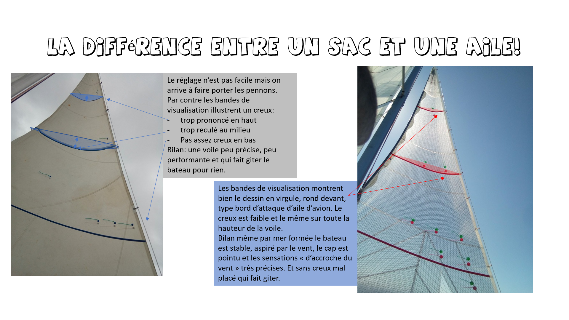

    J’ai enfin pris un peu de temps pour refaire la feuille de côtes illisible à la base. Je l’ai incrémentée d’observations et fait aussi un petit comparatif qui pourrai s’intituler: Dis papa comment on voit la différence entre une bonne et une mauvaise voile?
    Bonne lecture et merci pour votre patience.
    côtes des voiles edel2
    Sac ou aile?
