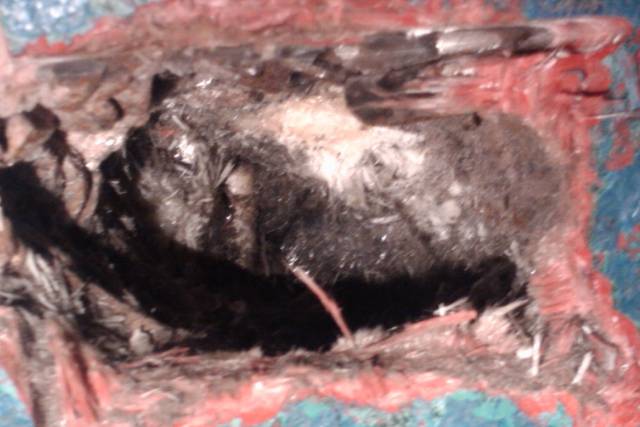

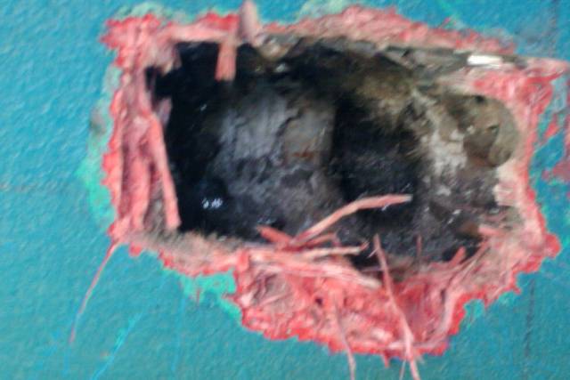

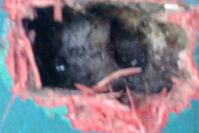

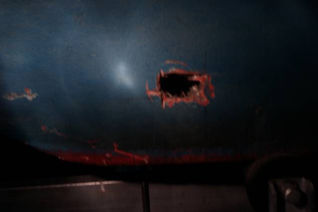

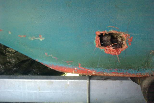

    Bonsoir au tous
    Et merci pour vos réponses. J’ai enfin perce mais axe toujours pas trouver. J’ai cassé mon foret. Car dans le saumon que des morceaux de ferraille tout le long jusqu’à la dérive Comme vous pouvez le voir sur la photo. Et dans la photo du trou on peut voir une ferraille plate dans le coin gauche en haut. Je suppose que c’est l’équerre. Mais je ne sais pas si je dois aller plus vers la droite ou la gauche. Car par dessous je n’arrive pas a voir. Car comme j’ai dit, la dérive est bloc de chaque côté.
    merci d avance
    kenavo

    #11651
    salut kersau, en effet on dirait bien que c’est le bord de l’équerre, ce qui signifierait que t’est trop en arrière, t’a plus qu’a rogner vers l’avant en suivant la plaque, essaie à la côte que j’ai mentionnée. J’ai la même grenaille de ferraille dans mon saumon. C’est vrai que ca fait quand même mal de défoncer son bateau, mais ça se rebouche bien et c’est pour son bien!!!

    Salut boreal
    Alors hier j’ai continué a ouvrir vers l’avant mais c’est toujours l’équerre que j’ai découvert un peu plus. Donc je vais essayé encore mais lorsque je vais vers l’avant je suis plus qu’a 300 mm de l’axe. Donc je trouve que c’est très prêt de la fin de la dérive. Donc je vais faire une photo du trou dans l’apres midi et je la posterai sur le forum.
    @+ kenavo
    Mais encore merci de tes réponse de si loin.

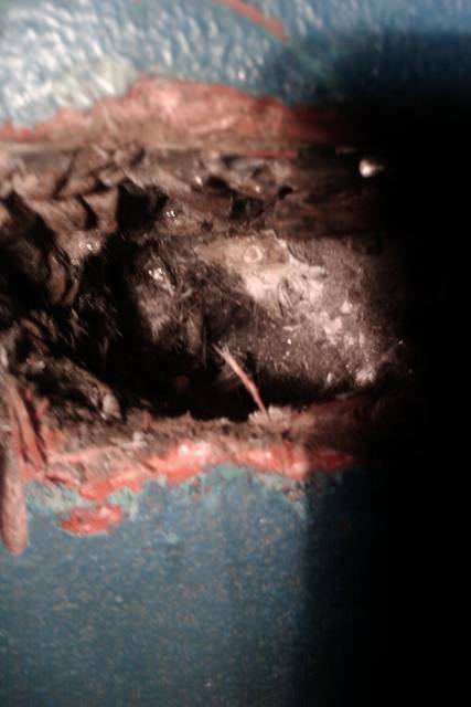

    On peut donc voir sur les photos que j’ai agrandi le trou de chaque côté et que dans le côté avant c’est à dire a gauche sur la photo on voit une plaque de ferraille donc je pense à l’ équerre.
    Donc pour toi, il faudrait que je continu a creuser dans le sens vers l’avant c’est à dire après la plaque de ferraille que tu appelles équerre. Car je suis proche de la fin du puits (disons 10 cm). Mais je crois que l’axe sur la dérive se trouve à 4 cm du bord de la dérive . C’est cela?

    #11664
    la_mouette
    salut. A bien re re re garder mes photos de la démonte de ma dérive, il me semble que tu es un peu bas. Par rapport aux mesures que j’avais reporté sur le saumon, tu peux voir que l’axe est plus haut que je ne le pensais…..
    Au fait, as tu essayé de « gratter » ta dérive pour faire tomber la rouille qui la bloque ?
    Moi j’avais glissé un fil de fer dans le saumon jusqu’a l’axe pour ensuite reporter cette mesure à l’extérieur du saumon…
    te décourage pas, tu vas y arriver !!!
    #11665
    moi je dirais encore en avant jusqu’à environ 6cm derrière l’aplomb de l’avant du puit. mef aussi à pas être en dessous comme dit la mouette.
    Observe bien la plaque l’axe y est dur à voir car il ne déborde pas beaucoup et à pris la teinte, l’oxidation de la plaque il s’est mellé à la masse.
    essaie de le localiser du dessous en grattant la rouille petit à petit avec une lame de scie à metaux si tu peut la glisser. J’éspère que tu va pas être obligé de détaper à l’interieur (en même temps tu pourras changer tes équerres qui ont l’air bien malades).
    Aller sur les prochaines photos on veut le voir!
    #11667
    Salut
    J’ai essaye de passer une lame de scie à métaux. Mais je bloque juste sur les 20 cm avant l’axe. Car sur l’arrière j’ai enlevé du sable et des coquillages. Mais au niveau de l’axe, pour le moment je n’ai pas réussir à enlevé la sable mais aussi la corrosion de la dérive qui est importante. C’est ce qui doit bloquer au niveau de la dérive. Je vais voir çà pendant les vacances qui commence vendredi soir.
    Donc je vous tient au courant, Et je vous mettrais des photos dés que je serais venus au bout.
    Et en ce qui concerne l’équerre, elle est bien ce que l’on voit qui est abîmer c’est la dérive. Puisque j’ai percé le c$ôté droite sur la photo jusqu’à le dérive. D’ailleurs c’est de ce jour la que j’ai commencé a demande de l’aide car j’ai eu peur d’être mal partir.
    kenavo @ +++

    #11675
    Y’a peut être un truc que tu peut essayer c’est de débloquer la dérive en tapant dessus avec un tasseau (ou même une barre de fer) par le trou de la chaîne, ton bateau doit être surélevé bien sur.
    #11676
    Salut
    Je l’ai deja fait mais comme il est encore sur la remorque, elle a bouge de 2 cm vers le bas. J’ai taper avec un fer à beton par le puit de chaîne.
    Mais je vais essaye de le descendre de la remorque car j’ai pu voir que vous avez tous fait cela. Mais il faut que je trouve un cric hydraulique pour decoller la remorque basculante. Parce que celle ci ne bascule pas tout seule car l’edel est trop en avant sur la remorque.
    Mais encore merci de tes conseils, je ne désespére pas de réussi, mais je veux limiter le trou dans le saumon.

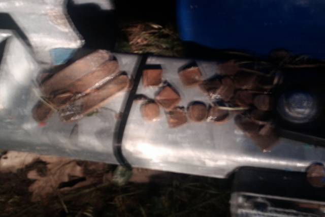

    #11758
    Salut à tous les edelistes,
    Enfin j’ai réussi à descendre le bateau de ça remorque, poser sur le côté babord et la dérive est descendu. Mais j’ai eu la surprise de trouver ma dérive complètement user au niveau de l’attache la chaîne du puit. Mais par compte, j’ai un maillon de chaîne qui est coince dans le puit, il s’est mis en travers. Mais je vais essayer de le décoincer lorsque la dérive sera enlever complètement.
    Autrement j’ai la fâcheux surprise de trouver mes roues de la remorque bloquer. Donc je ne sais pour comment faire pour les debloquer ? pourtant je les ai bien rincer lors de la sortis du bâteau mais quand même coller.
    Vous trouverez mon récit bientôt sur le forum.
