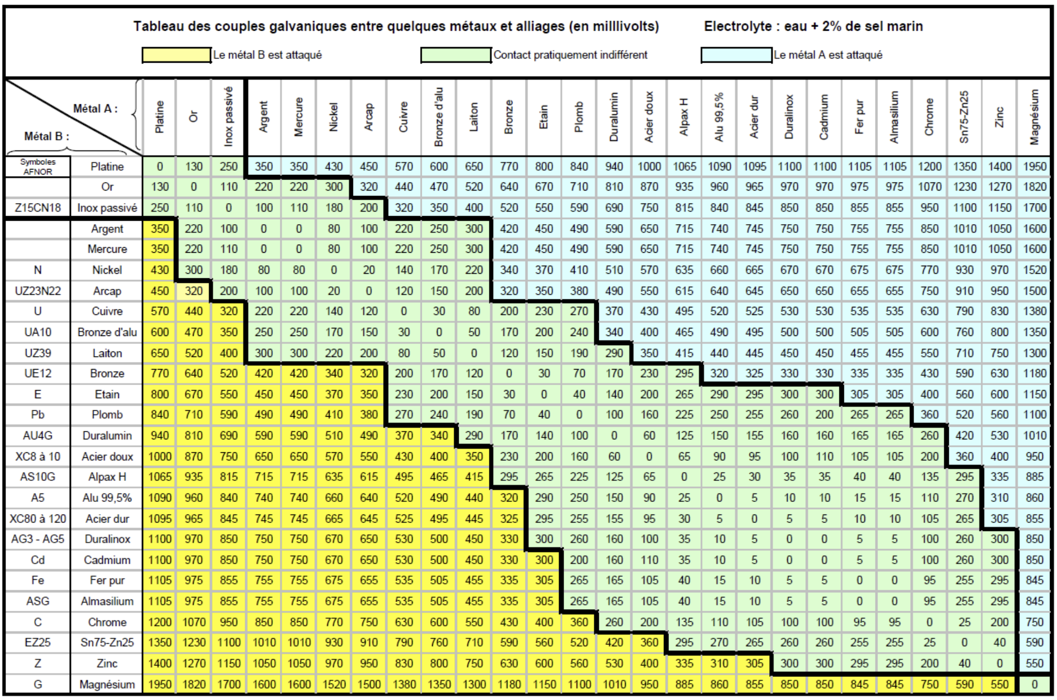

    En lisant l’article suivant, on voit que l’inox est au dessus de la fonte (même au dessus du cuivre dont je sais que ce n’est pas anodin non plus sur la fonte) :
    https://www.canada.ca/fr/institut-conservation/services/ateliers-conferences/ateliers-regionaux-conservation/corrosion-galvanique.html
    Une autre ressource :
    https://www.apper-solaire.org/Pages/Fiches/Ballons/Preconisations%20d%20installation%20ballon%20ECS%20face%20a%20la%20corrosion%20galvanique/index.pdf
    Il n’y a pas la fonte sur ce diagramme, mais l’article canada.ca la place au même niveau que l’acier doux (donc on serait bien ancré dans la zone « le métal A est attaqué » dans l’eau de mer). J’ai lu par ailleurs qu’il y a plein de sortes d’inox qui peuvent réagir très différemment… Bref je ne sais pas tout ! :wacko:
