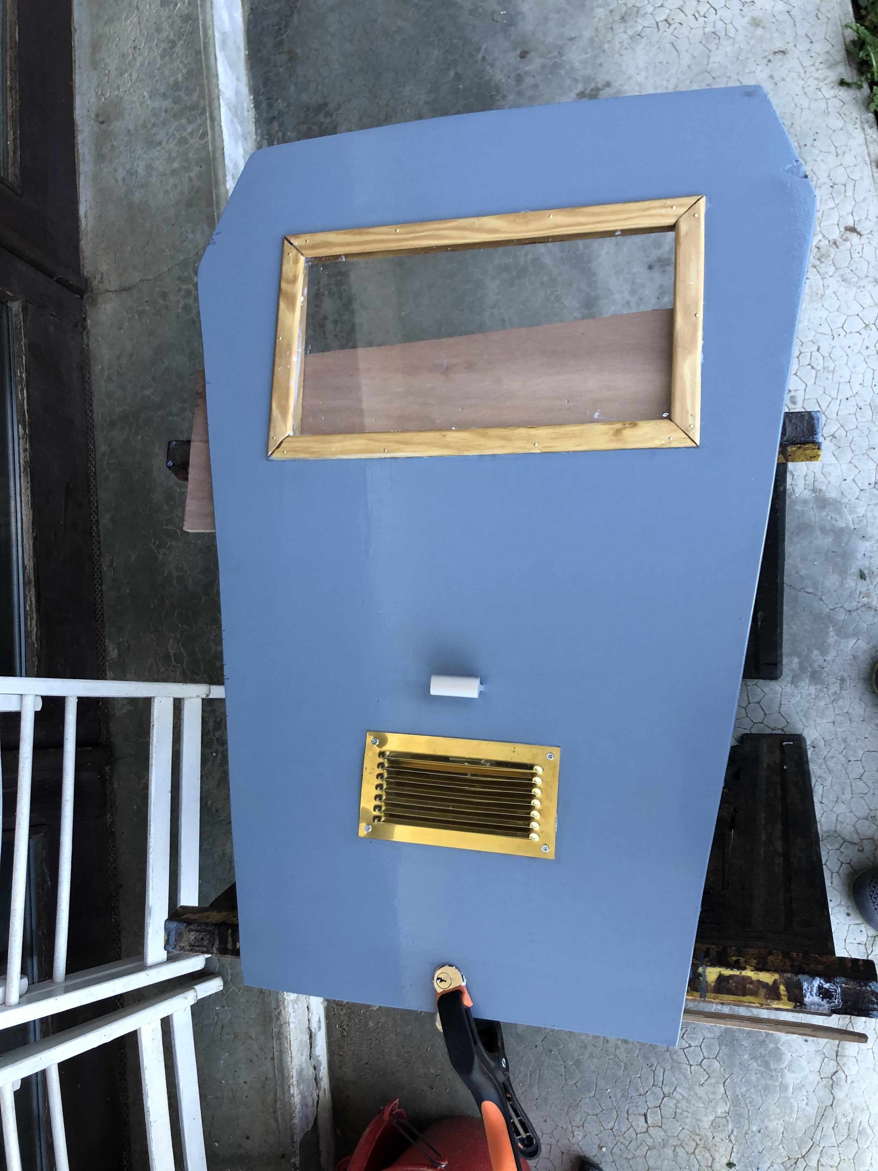

    Et bien en voilà de bonnes idées. Pour ma part je compte refaire en 2 parties , avec la pose d’une ouverture en plexi sur la partie basse, pour gagner en luminosité tout en conservant de l’intimité à quai.
    Et puis en 2 parties, pour laisser de l’aération ventilation en sortie et à quai.
    Par contre, va falloir assurer l’étanchéité entre la partie haute et la partie basse.
    Je fais suivre les photos de travaux…. Dès qu’ils commenceront

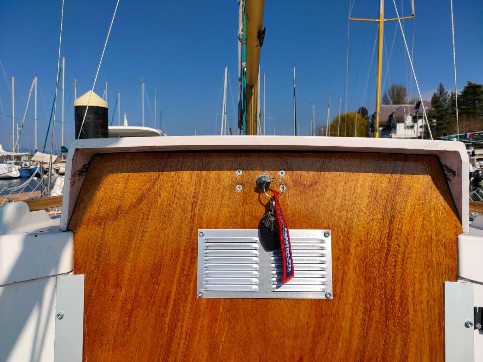

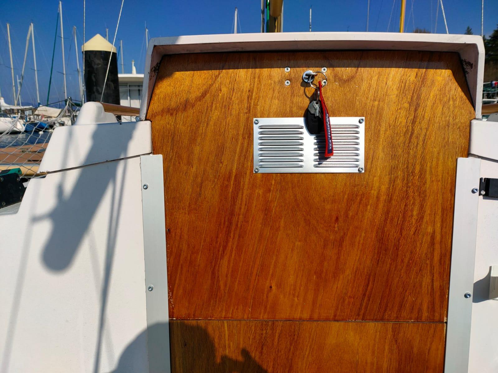

    @ David & Sarah : je vois qu’on est dans le même tempo des rénovations. Finalement je suis rester sur un seul « morceau ». Je vais voir pour le rangement de fixer des longs coulisseaux sur le toit intérieur de la cabine. J’ai tout récupérer à la déchèterie du village, le morceau de plexi, la poignée sur un tiroir tout comme la serrure sur une vieille boîte aux lettres. Juste les grilles d’aération ( aussi sur les deux faces) qui sont neuves. Voici une photo de ma nouvelle porte à peine sortie de sa troisième couche de V33.
    Je reçois le tissu de la nouvelle sellerie en cette fin de semaine, et comme dit Alain : il y a du level

    #28386
    David&Sarah
    Tiens, original l’idée du plexi comme hublot de porte…idée à retenir…bon boulot, bravo..

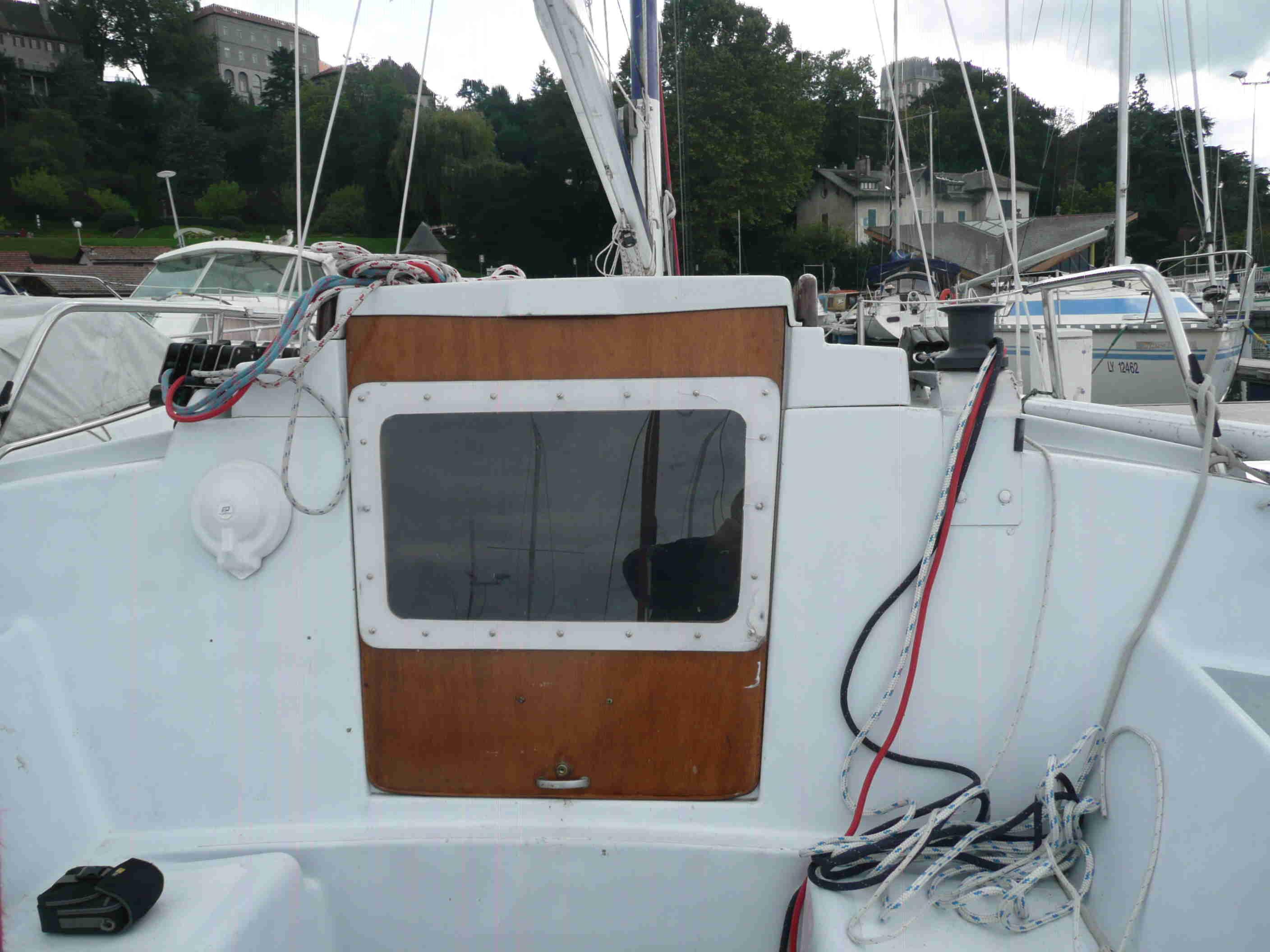

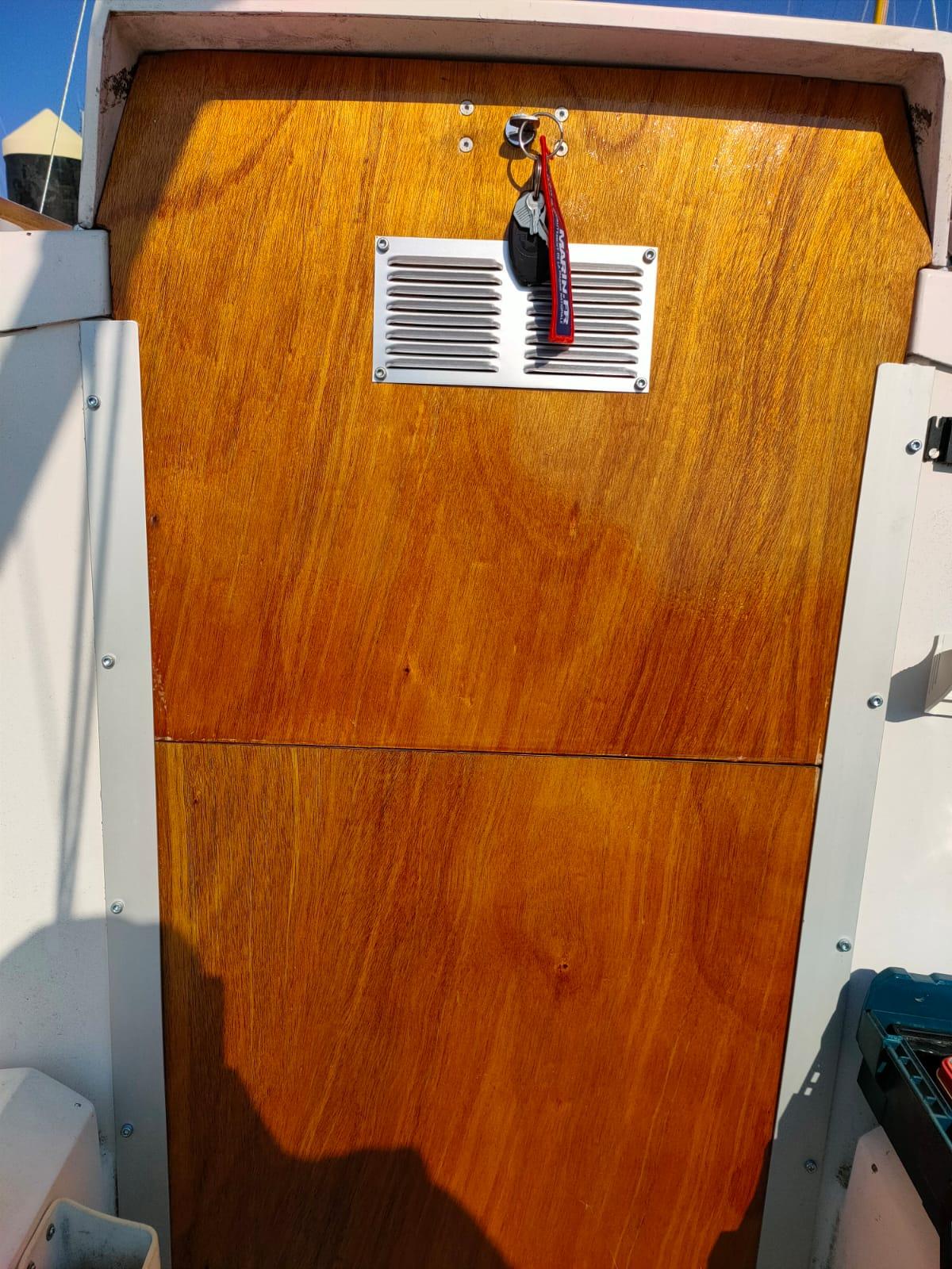

    Je suis passé vite fait au bateau en fin de journée, j’ai pris 3 photos pour te montrer ce que ça donne
    Bien à toi
    Edel 600 en 2 parties pour que ce soit plus simple à ranger
    J’avais refais les rails de guidages avec des baguettes en alu – ceux en bois n’avaient jamais été entretenus et étaient complétement pourris

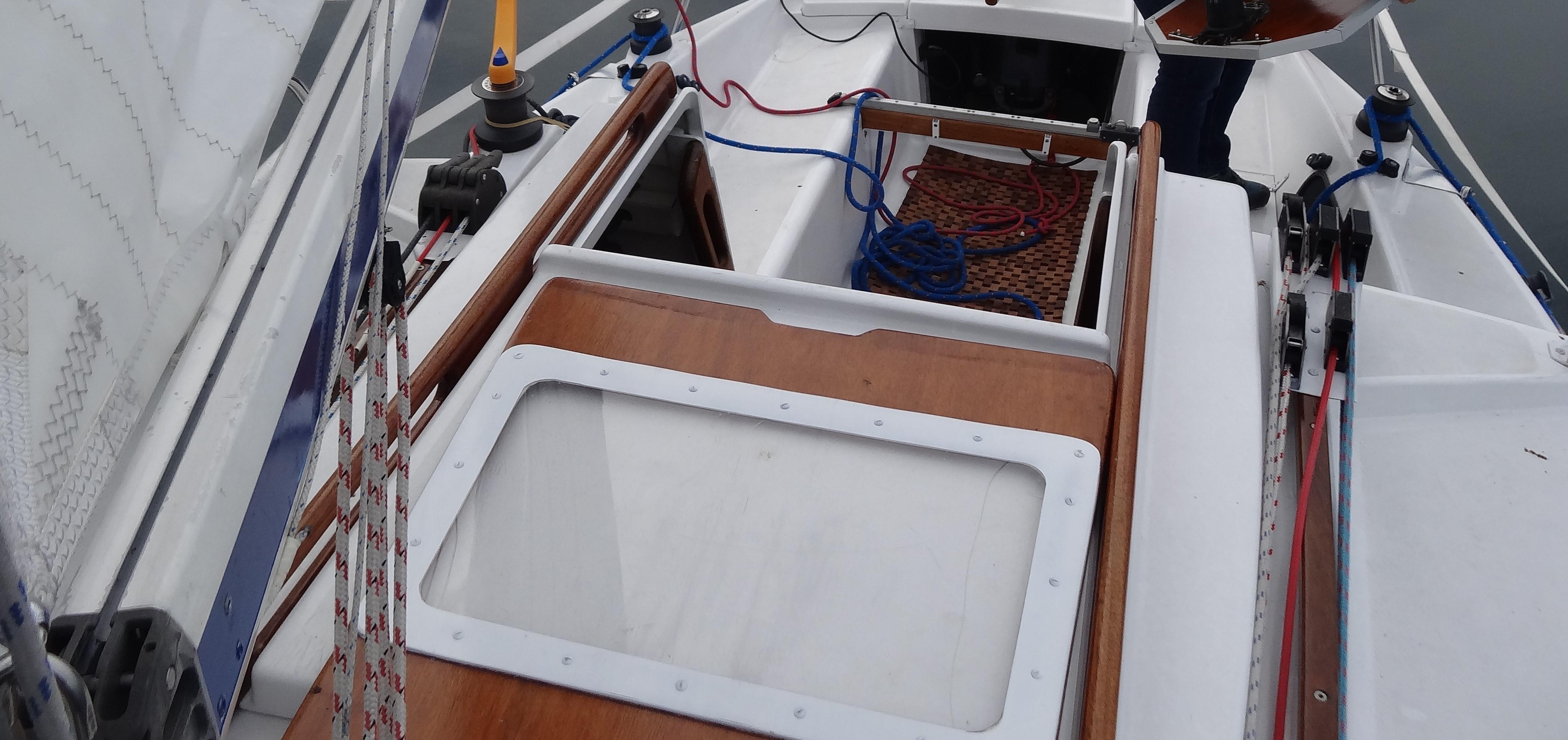

    Isabelle
    Sur mon Edel 600, la porte de descente est… en trois partie (!) Apparemment refaite par le propriétaire n-2 pour faciliter le rangement et moduler aération/intimité. Je n’ai pas encore beaucoup de recul, mais pour l’instant, ça m’ennuie plus qu’autre chose. Je ne sais pas où mettre ces 3 planchettes. Dans le coffre de cockpit, elles glissent, tapent et risquent de s’abimer. Et à l’intérieur, pareil, on sait pas où les mettre, ça glisse aussi. A moins peut-être de sacrifier un coffre de rangement, je n’ai pas testé, ils sont plein… pour l’instant. Il me semble qu’une porte en une ou deux parties est plus facile à gérer/ à caler.

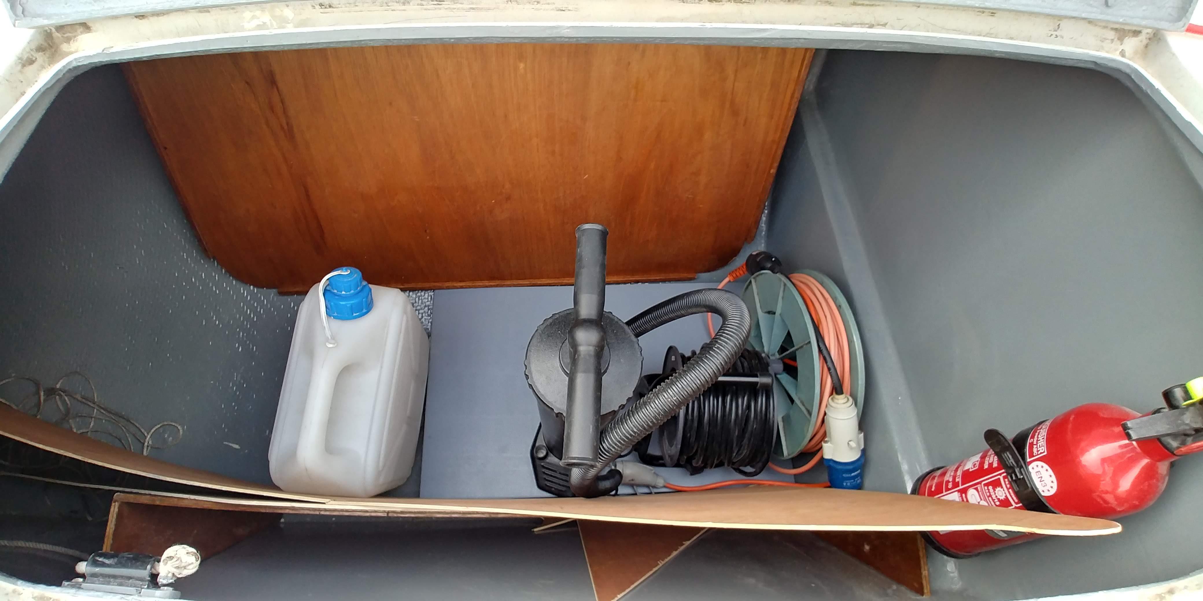

    L’ancien propriétaire avait fabriqué ce cloisonnement tout con, qui n’est pas fixé, juste posé le long de la paroi en pente du coffre de cockpit de l’edel 4. Normalement, le coffre est plein, ça ne bougeait pas du tout. On voit pas bien sur la photo, mais c’est la seule que j’ai. C’est le truc en bas. Le CP très fin qui cache le rangement en grande partie, c’était le gabarit de ma dérive, et dans le fond du coffre, ma table de cockpit..
    Ca permettait de ranger des trucs plats dans le coffre, comme la porte.
    C’est vraiment tout con, ça prend très peu de place dans le coffre, et très facile à concevoir, une planche de CP et deux triangles à la forme du côté du coffre.
    Si ça peut aider :)
