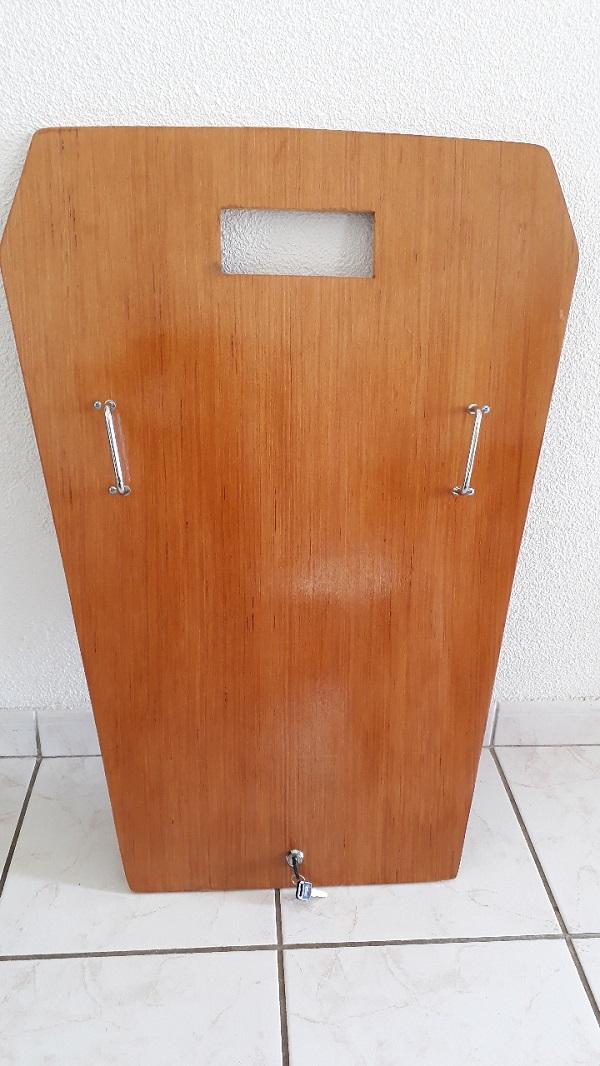

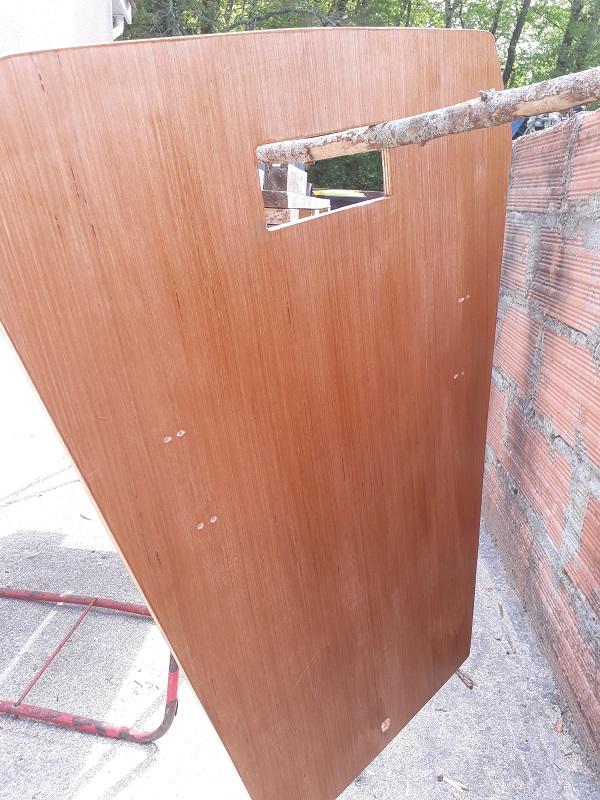

    Dans la suite de la rénovation de notre Edel 5, et après la réfection cabine, hublots, safran, j’ai aussi décidé de refaire la porte. Celle-ci était en matière composite, pas super abimée, mais moi j’adore l’aspect bois sur un bateau sans pour autant d’exagération avec une touche soft. J’ai donc refait une porte en contreplaqué.

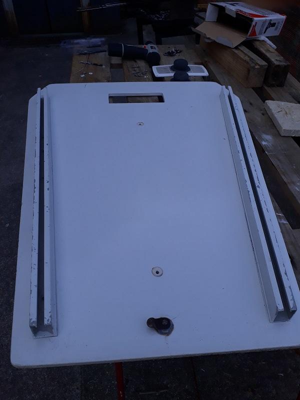

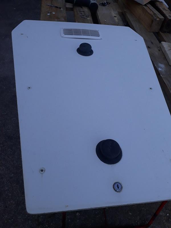

    Voici l’ancienne porte,
    Je ne sais toujours pas à quoi pouvait servir les deux rails sur les cotés et à l’intérieur de la porte…!!

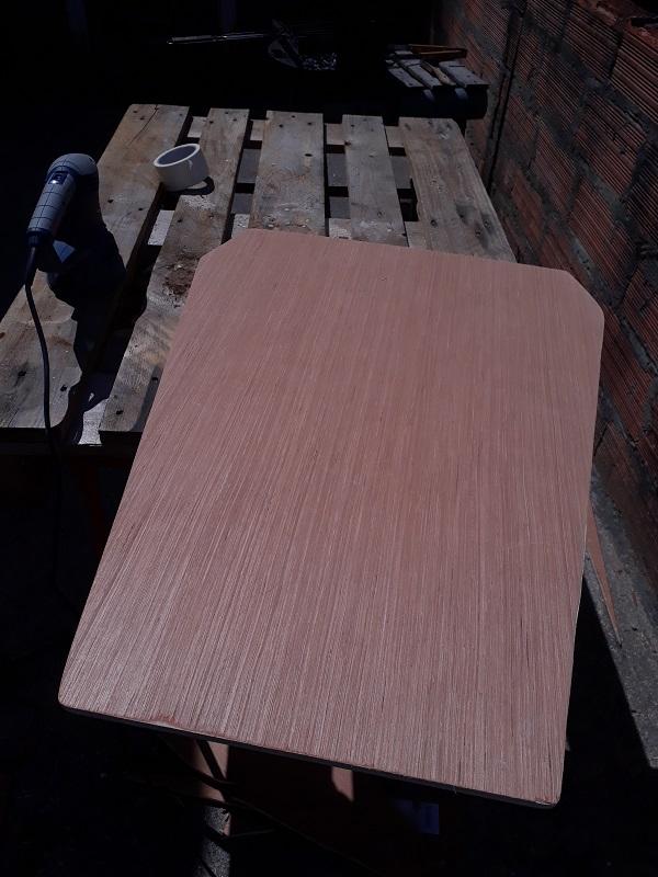

    Je me suis servi de la porte d’origine pour la coupe au bon gabarit.
    Percé les emplacements pour la grille d’aération, le verrou et les poignées, puis 4 couches de lasure marine.
    Une fois terminé, ne manque plus que la grille à poser.
    #27779
    Super ! J’ai ça sur ma liste de travaux de cette année aussi !
    Selon moi le rail pourrait servir à utiliser la porte comme une table de cockpit, tu n’aurais pas retrouvé des pieds qui s’adapteraient au rail ?
    Je ne sais pas si je suis dans le juste mais c’est la première idée qui m’est venu en voyant la porte…

    David&Sarah
    L’idée de la table ma traversé l’esprit mais je n’ai pas trouvé les pieds…
    J’ai l’idée d’une table aussi mais je pense faire quelque chose de pliant que je range sous le pont…

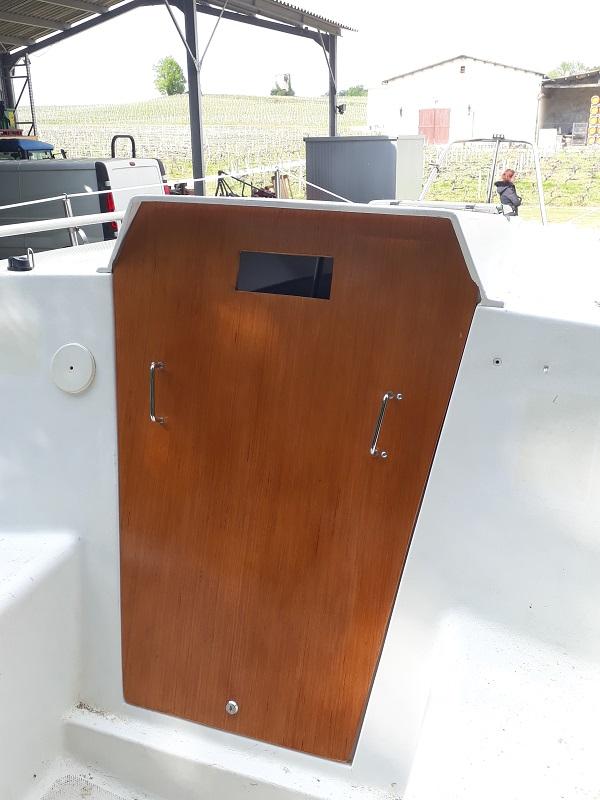

    #27793
    David&Sarah
    Voici la porte sur le bateau…

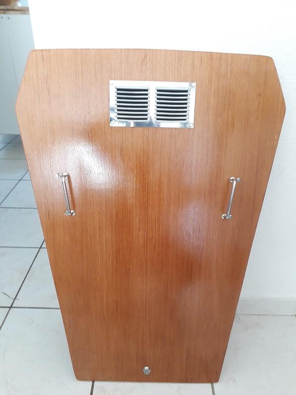

    #28017
    David&Sarah
    Voici la porte finalisée avec sa grille. J’en ai mis une de chaque coté.. intérieur et extérieur.
