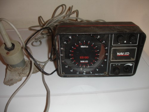

    jeanpama
    Bonjour à tous j’en appelle à vos connaissances, je viens d’acquerir ce vieux sondeur pour la modique somme d’une biére pression bien fraiche, seulement voila dans mon edel4 il y avait une sonde collé au sol de la penderie, comment savoir si ma sonde marche avec ce type de sondeur apparement la fiche se connecte parfaitement derriére le sondeur et une autre intérrogation à quoi corresponde les fils Noir, Rouge, Jaune, Vert, Blanc du sondeur ??????
    Merci de vos réponses
    #9271
    Pour tester le tout, je dirais que tu peux déjà procéder au branchement de la sonde et de son boitier sur une batterie. Utilises dans un premier temps les fils rouge et noir.
    #9273
    jeanpama
    Branchement fil rouge et noir le sondeur marche nikel comment vérifier la sonde ? et les autres fils à quoi servent t-il ?
    #9274
    Lorsque ton sondeur est allumé, le cadran affiche t il un/des point(s) lumineux correspondant à la hauteur « d’eau » ?
    Les fils dont tu nous parles sont sur la sonde ou l’afficheur ?
    Une ptite photo :unsure: ca pourrait aider à mieux comprendre
    Quelle est la ref de la sonde ?
    #9276
    jeanpama
    Le cadran tourne et affiche un point vert si je tourne un des bouton ce sont des points rouge qui s’affichent, si tu connais le fonctionnement je suis preneur B) par contre il n’y a rien d’écrit sur la sonde sauf sur la prise femelle de la sonde il y a d’écrit « aerialite », suis obligé de la recoller pour la tester ? connais tu ce type de sondeur parce qu’il à l’air de fonctionner, je l’ai testé sur ma voiture
    #9277
    Ton sondeur est de type : sondeur à éclat
    Selon la profondeur à tester (haut fond ou pas) tu dois positionner un bouton sur haut fond ou grand fond (voilà pourquoi
    Cadran Haut fond : de 0 à 19 (en blanc)
    Cadran « grand » fond : les chiffres du cadran rouge
    Pour que ton sondeur puisse mesurer correctement il te faudra ‘basculer’ un bouton pour lui dire quelle echelle il doit utiliser.
    Ensuite un éclat apparait en face du chiffre correspondant au fond mesuré par la sonde.
    Un peu comme sur le principe d’une VHF et du bouton sketch, tu dois avoir la même chose sur ton sondeur pour affiner la mesure de la sonde (si l’éclat affiché est plus un arc de cercle tourner jusqu’à ce qu’il se réduise (pour affiner la mesure affichée).
    Essaye de trouver une notice d’un sondeur à éclat (quelque soit la marque) ils fonctionnent tous sur le même principe.
    J’espère avoir répondu à ton attente ;)
    #9279
    Tiens d’ailleurs cela me rappel que j’en avais une sous la main (elle est en anglais :blush: (mais reprend en détaille le sujet abordé. B))
    http://www.edelvoilier.org/media/kunena/attachments/legacy/files/sondeur_seafarer.pdf
    J’espère qu’elle te permettra de prendre en main ton sondeur (en attendant de retrouver la notice d’origine ;) )
    #9280
    jeanpama
    Merci Pascal, mais à ton avis à quoi servent les fils blanc vert jaune? et comment savoir si ma sonde fonctionne toujours ???
    #9284
    Les fils de couleur sont surement pour brancher un
    répétiteur .
    Bon courage
    R-p
