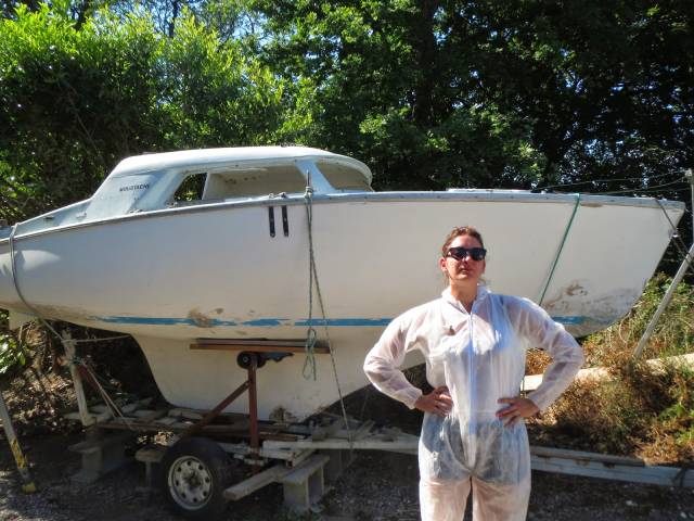

    un grand merci pour ton message de soutien. J?ai donc commencé il y a un moment déjà les travaux. La carène est à nu, le pont complètement désossé et l’intérieur vidé. J’ai creusé et rebouché les trous dans la carène car il y avait pas mal de petits coups, voire même des gros au niveau du leste. tout est en ordre et rebouché. le pont à été passé à l’acide chlorhydrique pou un nettoyage en profondeur. Je commence le ponçage du pont ce WE à venir (perceuse et brosse métallique). L’intérieur va subir le même tarif et les boiserie pour être refaite à neuf.

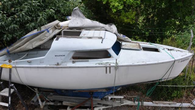

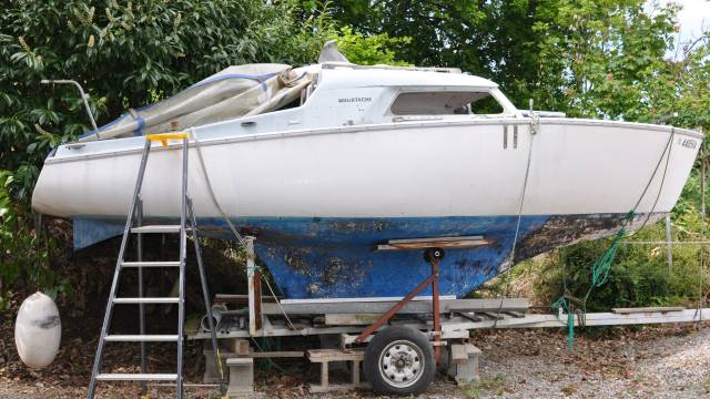

    je vous tiendrait informé des évolutions. Quelques photos ci dessous :
    Avant le début des travaux
    Fin de ponçage de carène et aspirateur de l’intérieur pour madame
