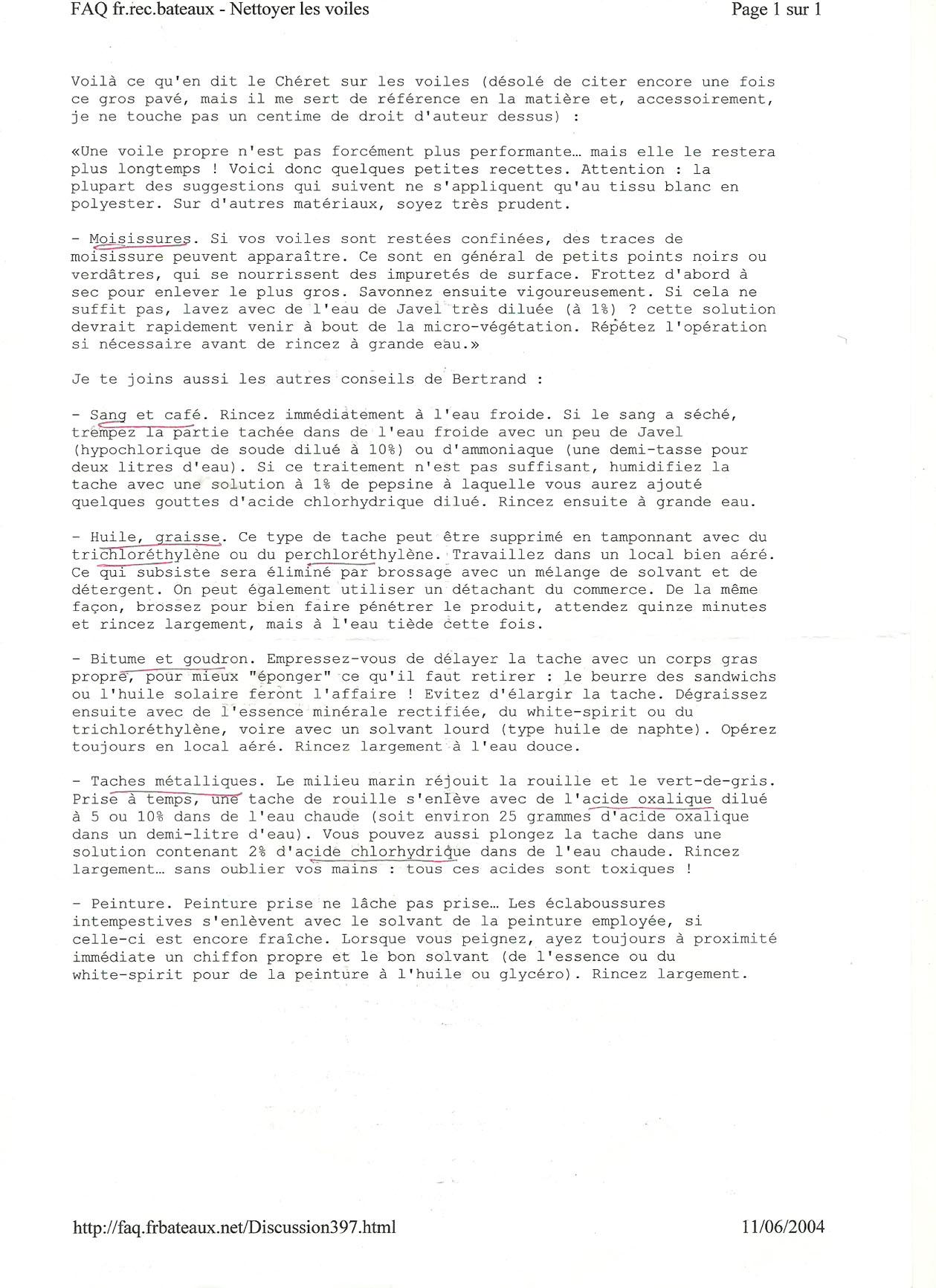

    Bonjour Puccinelle,
    Je ne sais pas si ta question est toujours d’actualité, je me connecte pas souvent…
    Concernant les tâches sur les voiles, j’ai retrouvé ça dans mes archives, j’espère que ça pourra t’aider.
    Cordialement
