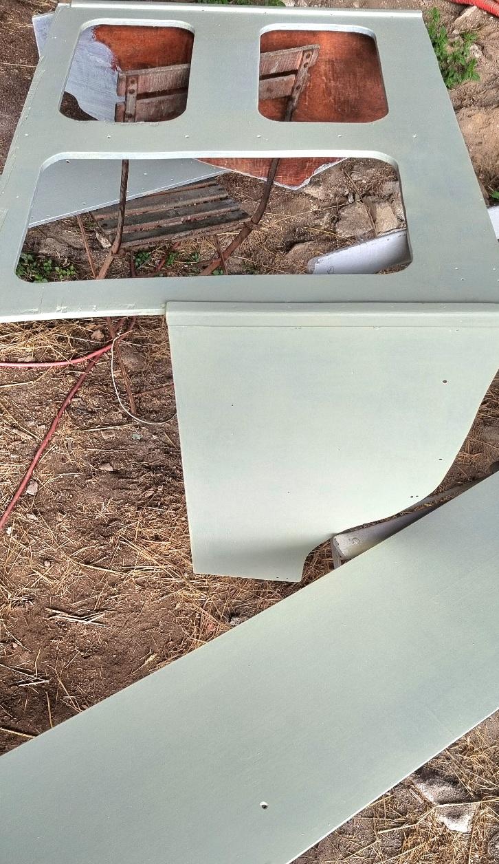

    jack geo
    Voilà le plus gros est enlevé…
    Reste plus qu’un poncage pour fignoler

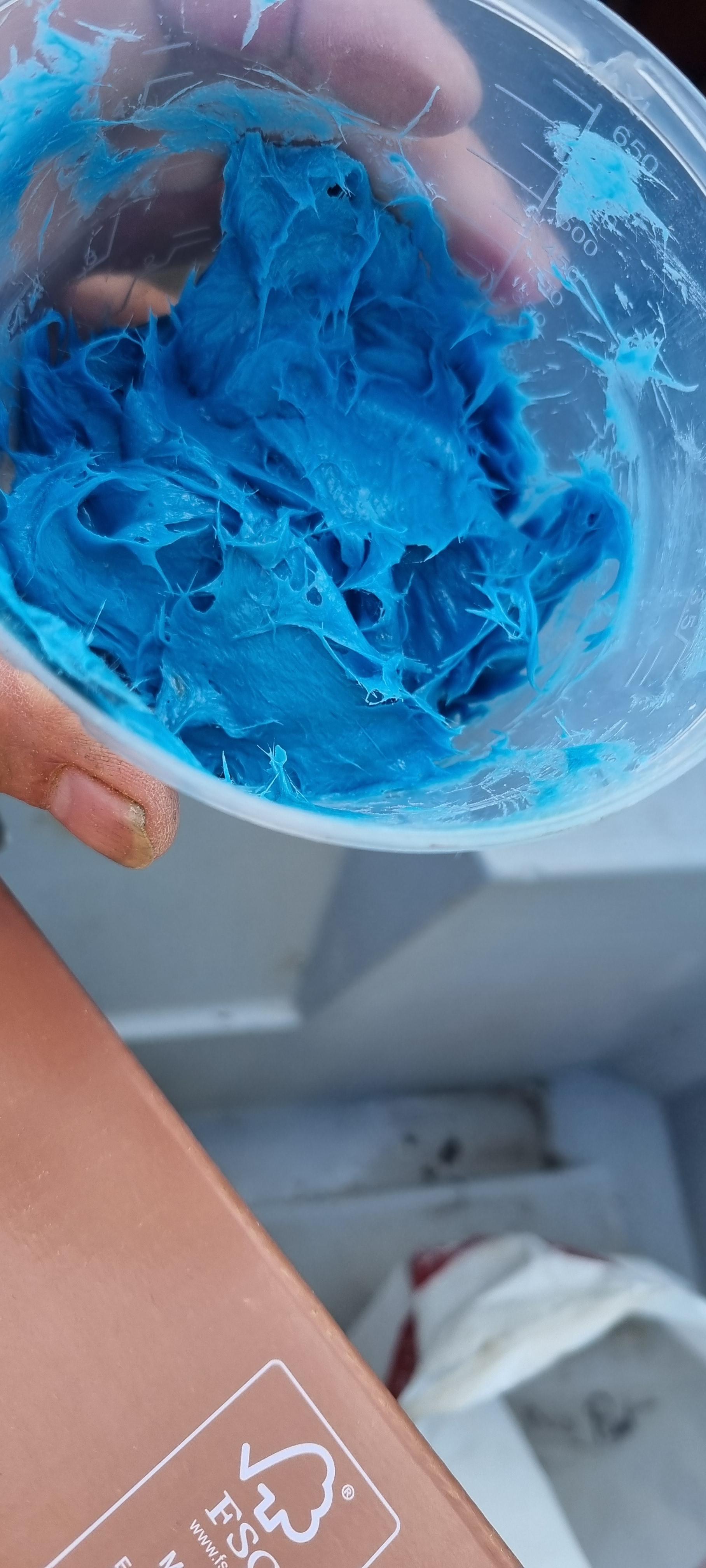

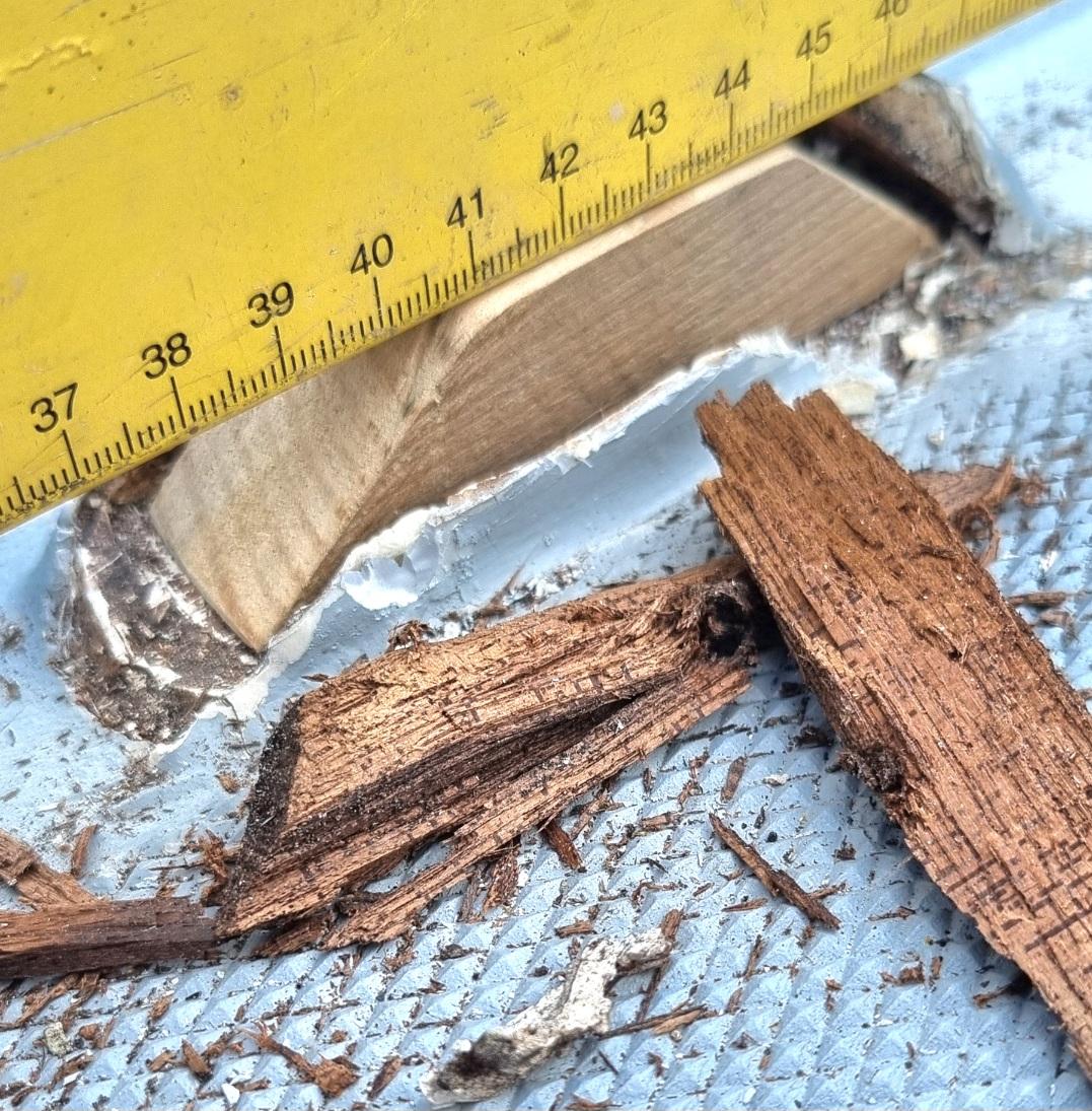

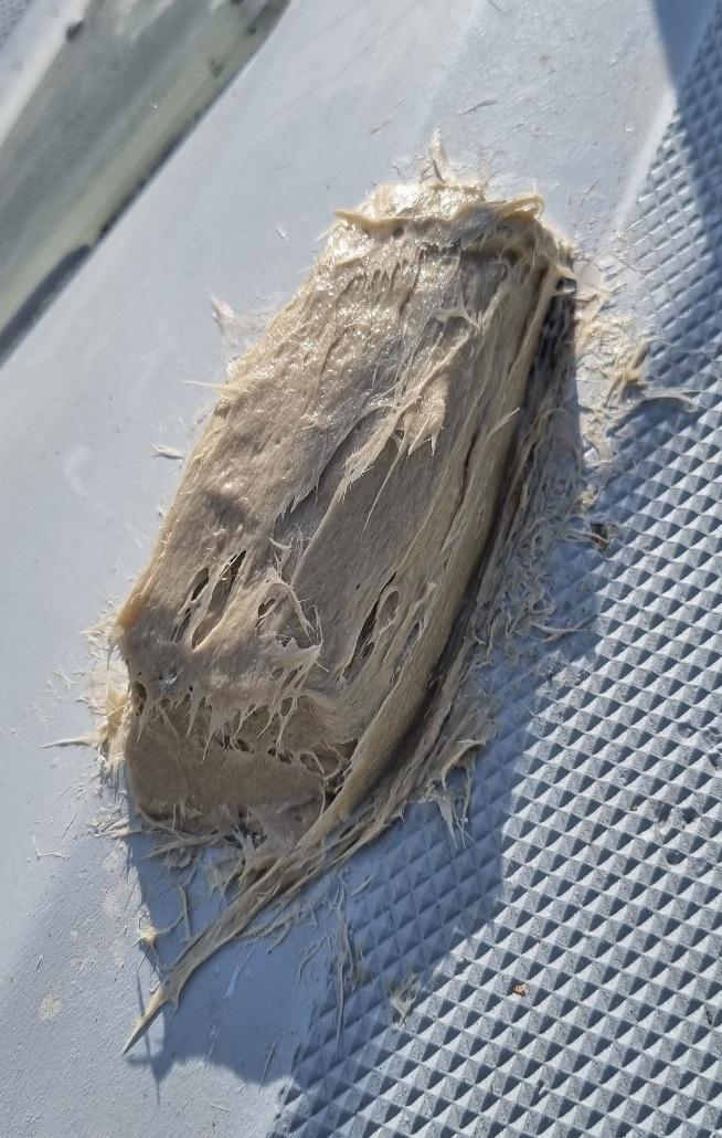

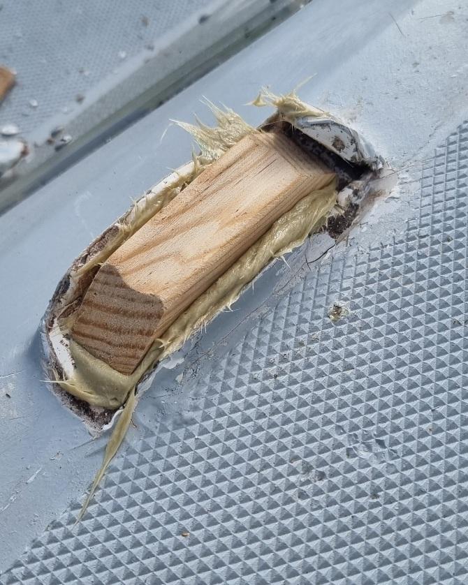

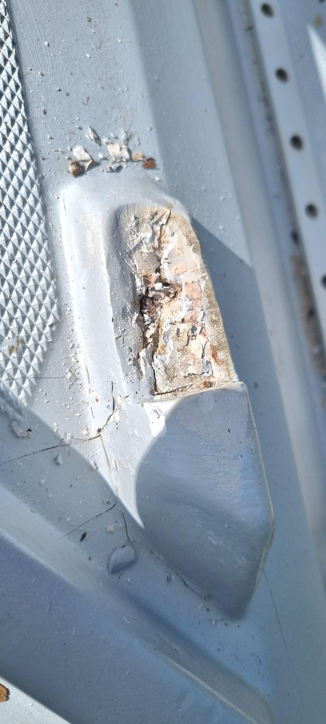

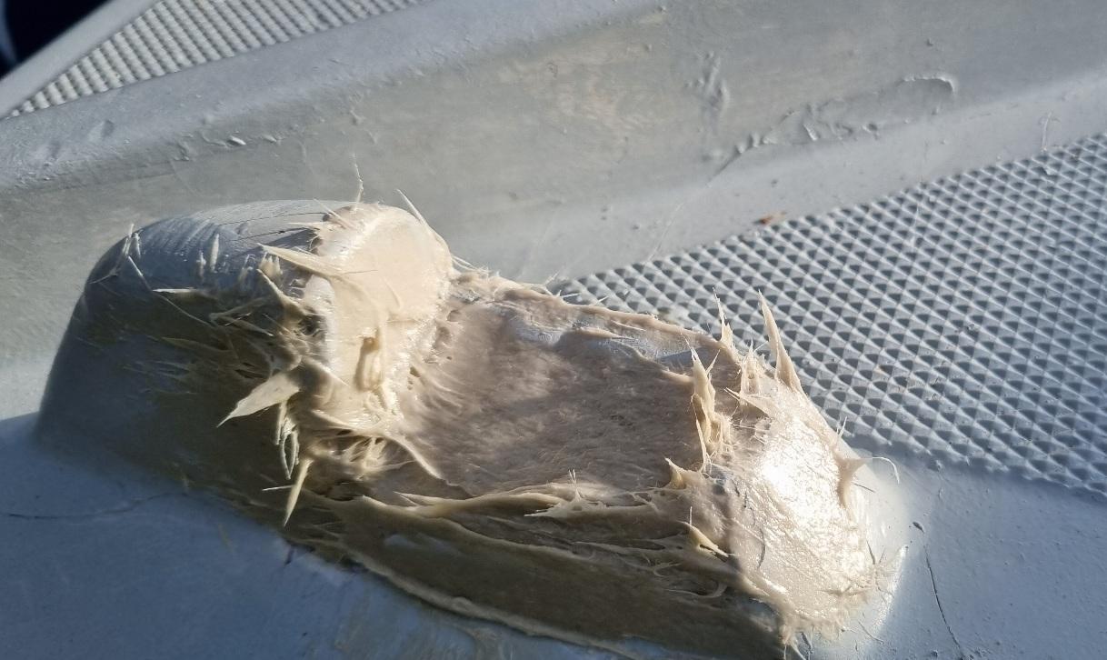

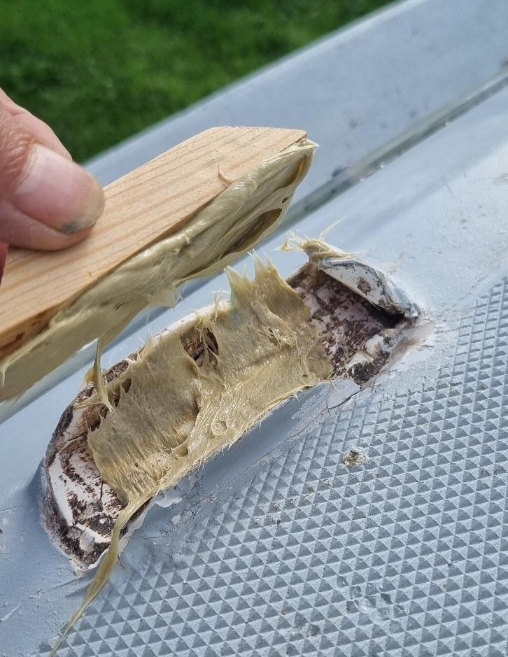

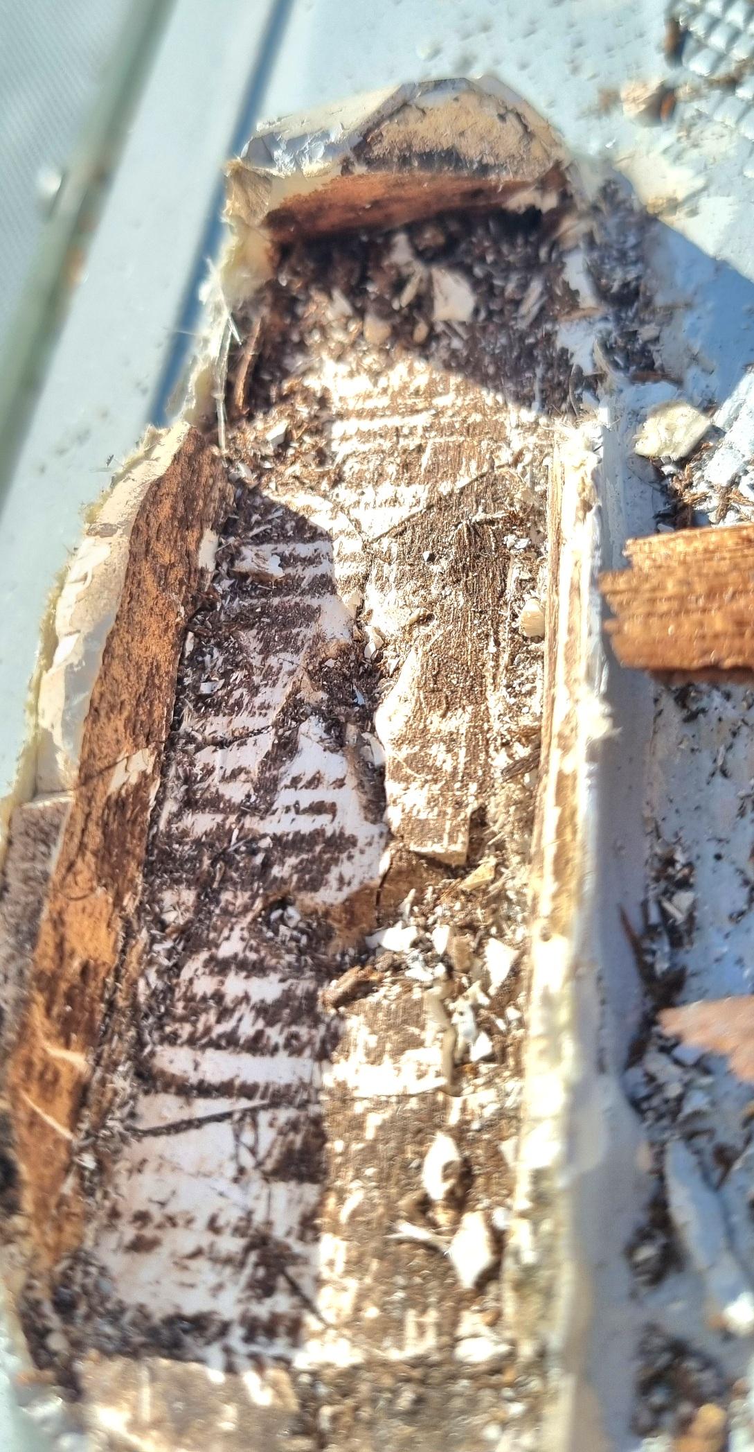

    #33541
    jack geo

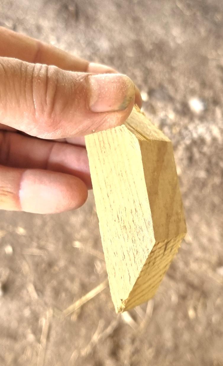

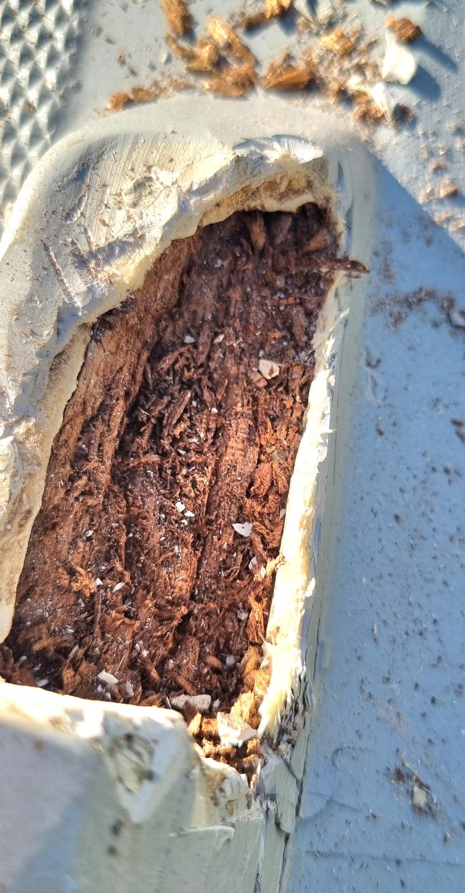

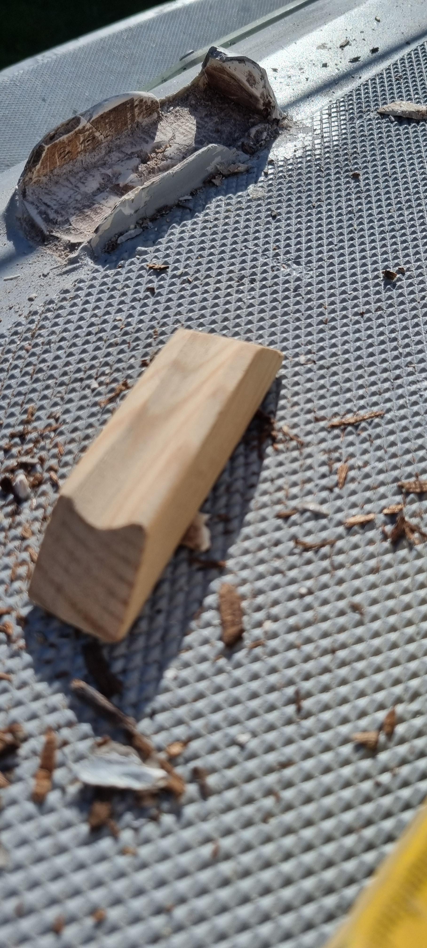

    Sur le pont aussi… ayant enlever les mains courante pour décapage et venis…. je me suis aperçu qu’il y avait eu des infiltrations et pourrissement des bois donc….
    Donc grattage et fabrication dun tasseau
    • Cette réponse a été modifiée le il y a 1 année par jack geo.

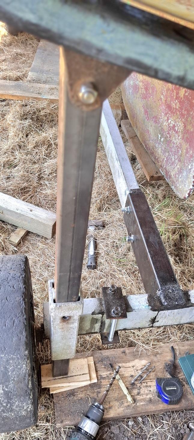

    #33540

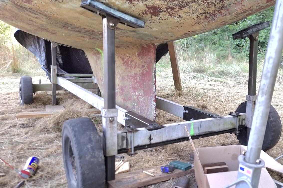

    jack geo

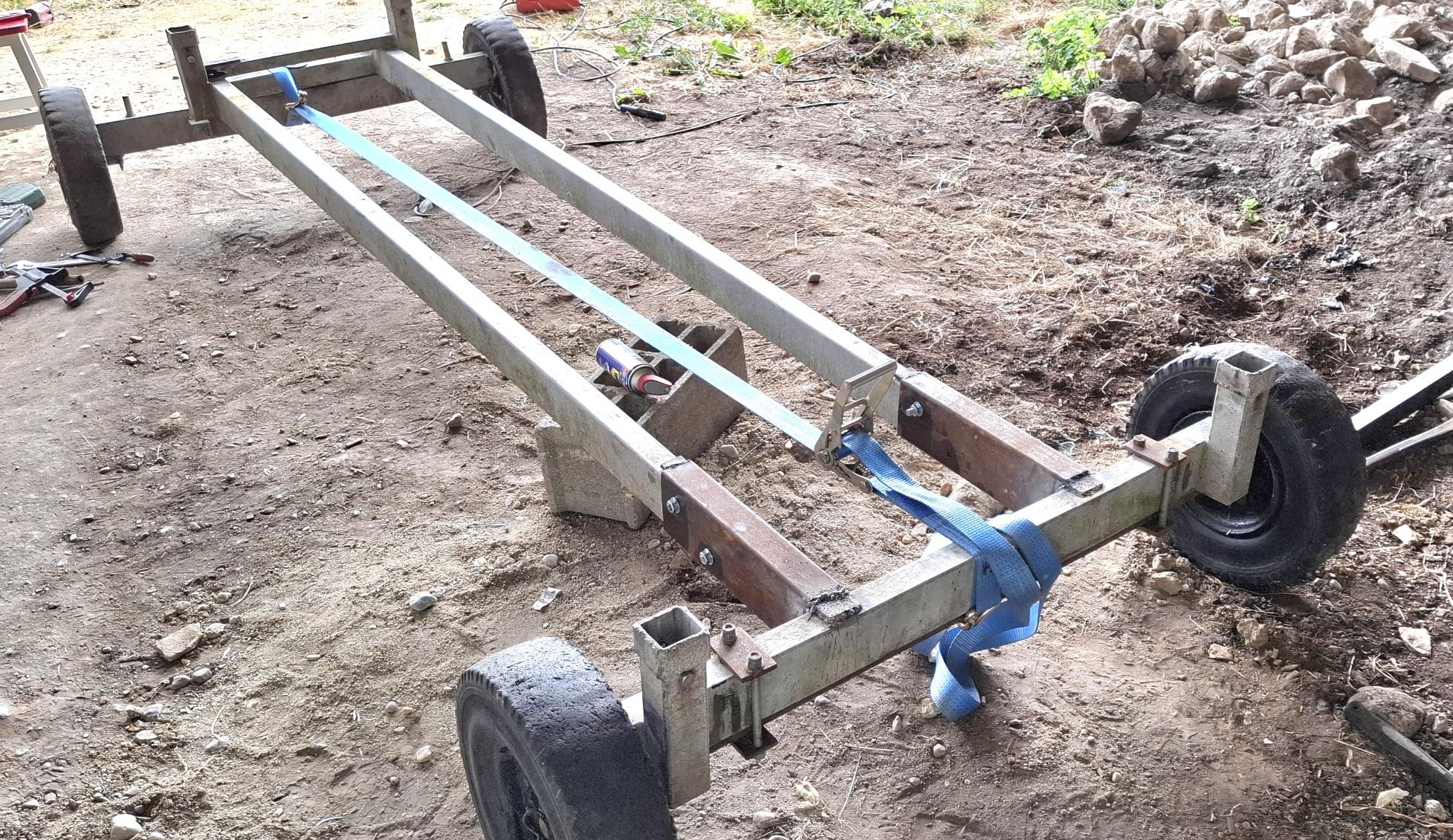

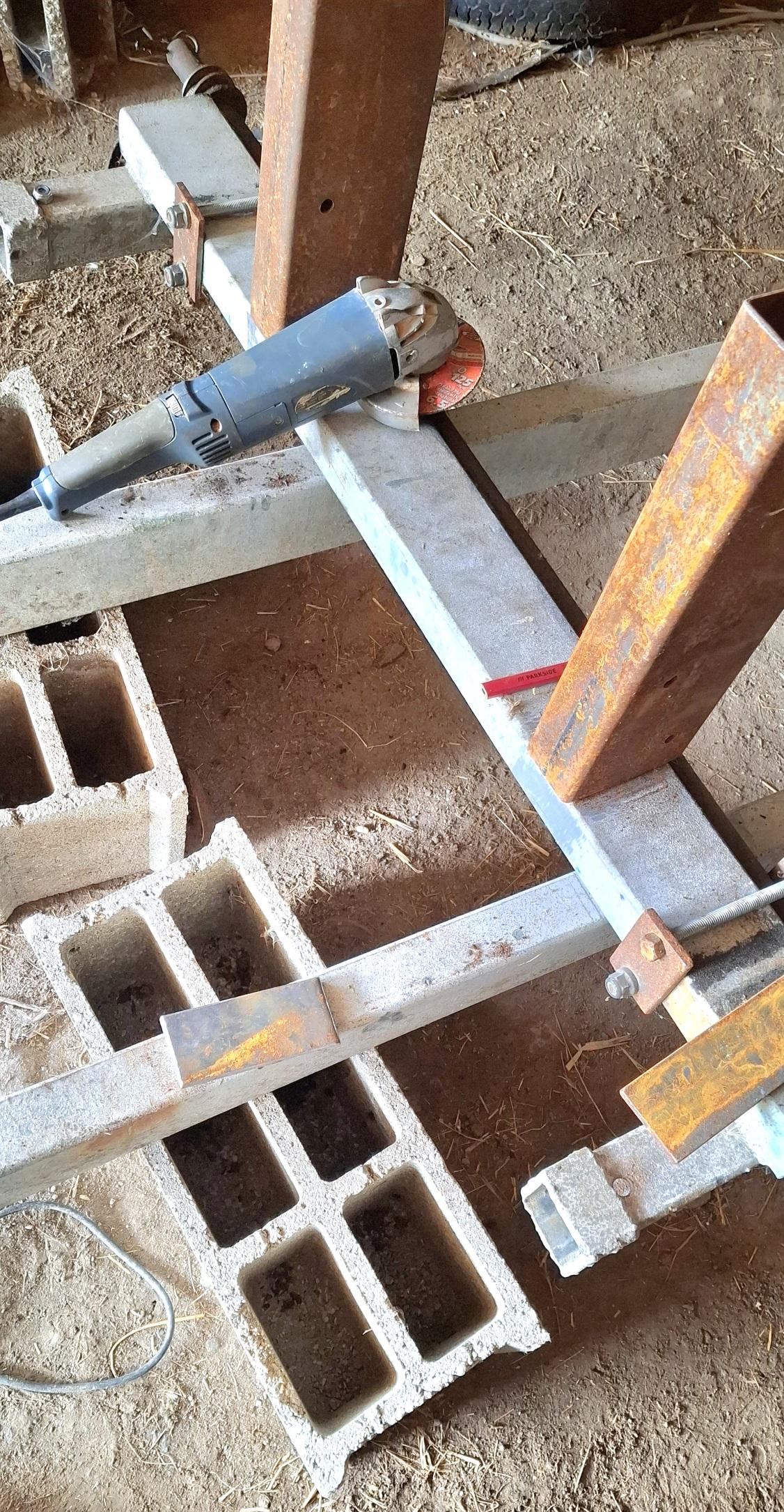

    J’ai aussi récupérer un ber pourri au niveau du raccord arrière (évidemment le trou d’évacuation étais du mauvais cote) donc mise en place manchon permettant un système démontable (idéal pour prendre le 66o pose.au sol moyenant un calage)
    Coupé soudure
    Et voilà
