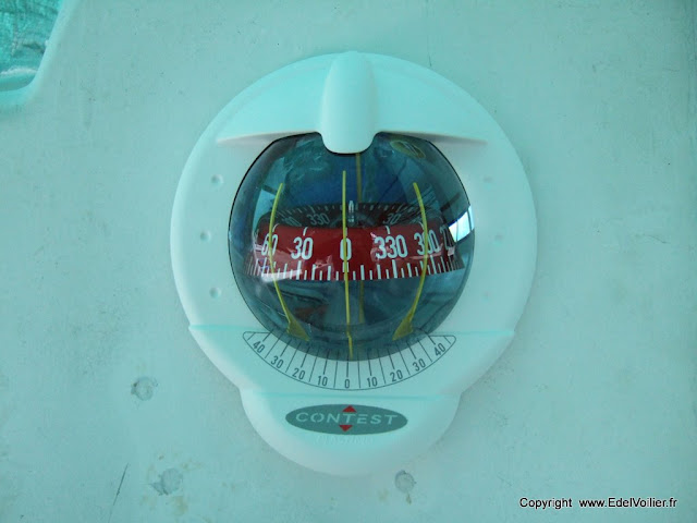

    En réponse à Tom qui à trouvé son bonheur sur Internet pour un contest 101. Il faut être très attentif sur les annonces eBay relativent aux compas.
    Lorsque j’étais à la recherche d’un contest 101, j’ai comme tout le monde scruté les annonces eBay. J’étais sur le point d’enchérir lorsque je me suis rendu compte que le compas de mes rêves était en fait équilibré pour la ZoneB (zone equatoriale) qui n’est pas tout à fait la même chose que nos latitudes (ZoneA).
    Attention donc à bien lire les caractéristiques de l’objet, au risque sinon d’avoir des écarts de route :blink: et de devoir compenser le compas.
    Voici celui qui équipe NO STRESS (Edel4) :

    pour ma part pas de photo de suite, il est pas encore monté mais c le jumeau de celui de pascal…
