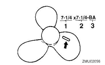

    ci joint l’identification de l’hélice. 1 diamètre en pouces 2 pas en pouces 3 type ou marque de l’hélice
    le moteur est un yamaha F4A arbre long de 2007  mais je ne peux fournir les références de l’hélice en place immédiatement: il faut que je vérifie.
