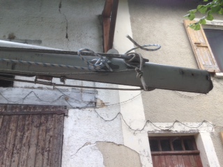

Encore une question : le vit de mulet d’Arceus (Edel 2) est un peu bricolé. Du coup je ne sait pas à quoi il devrait ressembler, ni même à quelle hauteur au dessus du pont il devrait être. Quelqu’un peut il prendre la mesure et/ou poster une photo ?
Merci d’avance

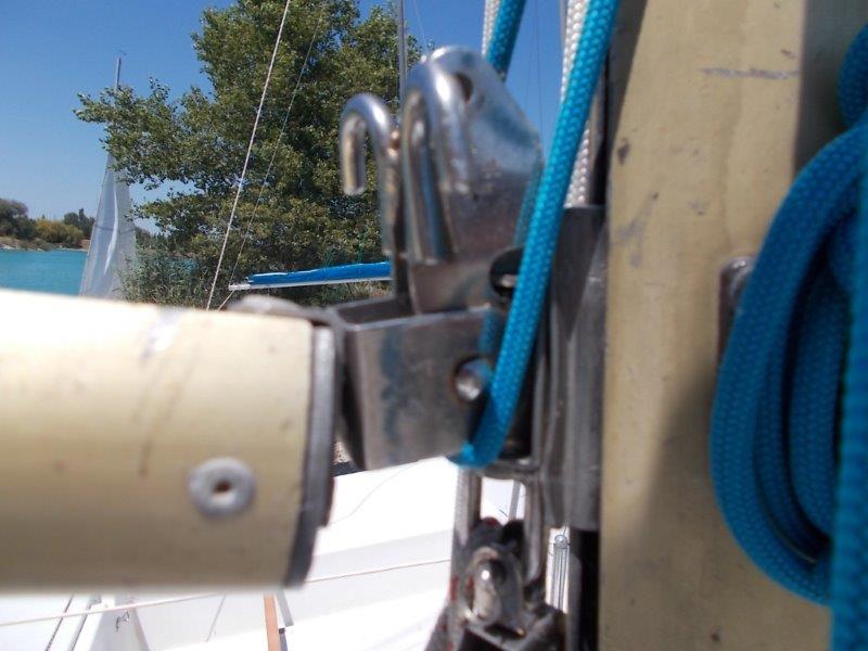

Je vous met des photos de mon vit de mulet. Je pense qu’il est d’origine car les infos que j’ai sur le mat et la bôme me font dire qu’ils sont d’origine.On peut voir
le crochet dessous pour étarquer la bôme, donc la gv à l’aide d’un petit palan pris en pied de mat.(je l’ai un peu coupé sur la photo!!!
les crochets pour le point d’amure et les ris
l’articulation pour le mouvement de la bôme.
le bout bleu est juste là pour empêcher le vdm de sortir de son rail lors de l’affalage de la gv.Ca se voit pas trop sur la photo, mais le vdm a été tordu lors d’un empannage mal négocié. je n’ai pas eu le temps, ni l’audace de le redresser par peur d’affaiblir l’acier.

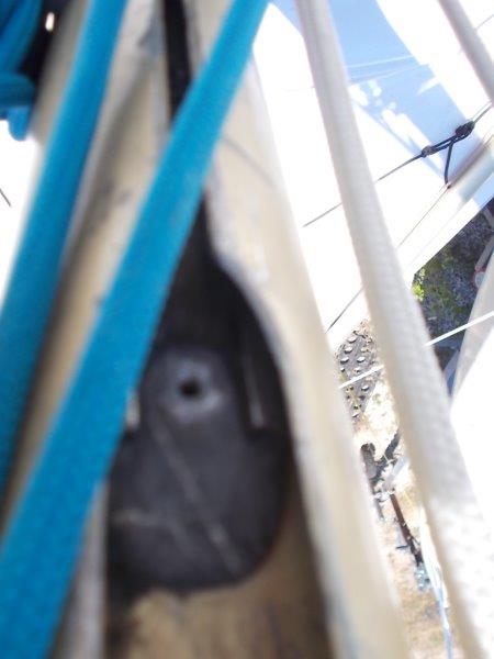

enfin une photo du rail interne du mat dans lequel le vdm coulisse. pas facile à faire cette photo.

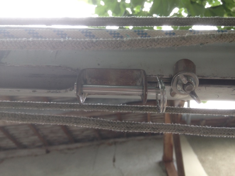

Je vous tiens au courant31 juillet 2017 à 0 h 44 min #15121Bon, j’ai bien regardé vos photos, et d’autres, ben ça ne va pas du tout chez moi.
Le vit de mulet a du être récupérés sur je ne sait quoi et devait être boulonné sur le mat. Comme il n’est pas possible de le fixer sur le mat de cette façon, il est boulonné sur un collier (originellement en acier que j’ai changé pour de l’inox).
Du coup, je pense que je n’ai carrément pas la piece. Il semble que ce soit la meme sur les edel 5. Une idée de comment je pourrait faire (je suis en region bordelaise).
